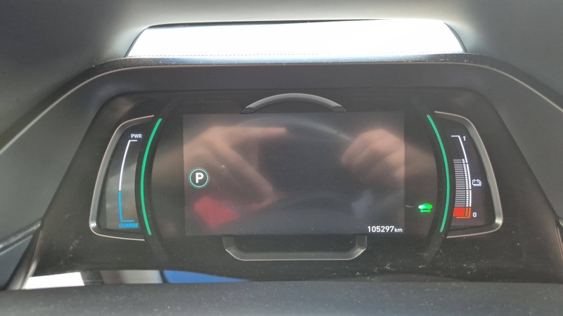

Afbeeldingslocatie: https://tweakers.net/i/TjWczF-KLfTIvAjELSmmgvbwZQ8=/800x/filters:strip_icc():strip_exif()/f/image/oK9HXyaiU5f5CVtsv5s2KDWO.jpg?f=fotoalbum_large

Ik heb de hele zomer de gom op 260 km na opladen.
Is het niet zo dat ie rekent over de laatste 10000 km? Ik meen dat de maxgom na mijn zakelijke verhuizing gestegen is. Eerst 25 of 35 km enkele reis op 80 tot max 100 km/u, nu 7 km met zeg 800 meter 80 km weg, rest bebouwde kom, met mijn fluwelen rechter voet.
  • PeterZ(on)
  • Laatst online: 09:16
PeterZ(on)
SvenHe schreef op donderdag 27 augustus 2026 @ 13:49:
Ik denk dat het veel minder is, eerder iets van misschien hooguit 500km of twee keer laden. Tijdens mijn eerste Spanjereis merkte ik na een aantal keren laden tot 94% dat de GOM ineens veel minder aangaf dan ik verwachtte en ik dacht dat er iets mis was. Tot ik mij realiseerde dat het kouder werd en bergachtig was geworden. Bij de volgende laadsessies was het verschil weer minder.

Ik heb de afgelopen week ook de kerstboom met een hoop foutmeldingen, geen regeneratie, geen auto hold, geen acc, en heel de winkel voorgehad. Zou dus de ABS sensor zijn als ik het hier op nalees. De auto heeft wel uitermate weinig aan de lader gehangen. Nu twee nachten wél aan de lader, en de problemen zijn verdwenen. Als ik met m'n OBD dongle uitlees, krijg ik in de geschiedenis wel een foutmelding van de ABS-sensor, maar meer niet. Ik ga voor de zekerheid al eentje bestellen.
Hoe was jullie ervaring met een defecte ABS-sensor? Was dit een probleem dat zich onmiddellijk voordeed? Of kwam dit sporadisch voor om erger en erger en uiteindelijk definitief te worden?
Mijn batterij houdt het ook al minimaal 5 jaar vol, dus voor de zekerheid heb ik ook een nieuwe besteld.
PS: Wat een verschrikkelijke remmen heeft de Ioniq. Ze bijten met moeite, en eens ze bijten zijn ze met moeite te doseren. De hele dynamiek van de auto lijkt erdoor te veranderen, de auto lijkt er zoveel zwaarder door, en ik heb er een pak minder rijplezier aan.

Misschien zijn je schijven of blokken door bijna te gebruiken niet in orde (roest) want als ik de remmen gebruik door in N te zetten en dus alleen de schijfremmen te gebruiken gaat dat goed. Ik heb na 8 jaar nog geen sensor meldingen gehad, en 1x de 12v vervangen na 6 jaar.

Bij mijn eerste abs storing was het aanvankelijk een 'knipperlicht' melding. Na opnieuw starten was hij een tijdje uit. Maar bij de tweede was het constant.
Gewoon vervangen, zou ik zeggen. Maar ik doe het dan ook (graag) zelf.

Mijn Ioniq heeft nu ook deze storing. Komende zaterdag 2 weken geleden begonnen. Het is af en aan. De ene keer start ik en heb ik er last van. Maar gisteren bijvoorbeeld meerdere ritjes gemaakt en is het niet voorgekomen.

Vandaag 4 keer met onze Ioniq 38 kWh gereden. Eerste 3 keer ging probleemloos, maar de 4e keer was het dashboard grotendeels uitgevallen. Was een klein stukje naar huis dus geen probleem, maar ik vind het wel heel raar: de [P] en de kilometerstand zijn zichtbaar en verder niks. Ik heb e.e.a. geprobeerd (auto uit/aan, diverse knoppen geprobeerd, reset van de multimedia) maar dat helpt niet. Technisch werkt alles goed (regeneratie, cruise control) maar ik zie dus niet meer wat ik doe. Heeft iemand hier ervaring mee, tips? Of maandag de dealer bellen?

digilb schreef op zaterdag 5 september 2026 @ 18:15:
Het lijkt erop alsof het scherm niet wakker wordt, wellicht is er een probleem met de CAN communicatie?
Ik gok dat de dealer zal zeggen dat ze een diagnose moeten stellen à veel geld en vervolgens het scherm vervangen dient te worden à nog heel veel meer geld. -O-
Je zou de massa accupool even los kunnen halen voor een half uur om de boel te resetten, dat lost vaak al een hoop probleempjes op.

Het scherm werkt weer! Wat heb ik gedaan : kwartiertje laden en weer gestopt. Motorkap opengemaakt en weer dicht gedaan. En paar keer auto start / stop. Kortom: geen idee wat er mis was.

Ik heb heel sporadisch dat het middelste display compleet niet opstart (28 kWh versie) maar dat de vermogen en lading indicators (links en rechts van dat scherm) wel werken. In zo'n geval kijk ik op het navigatiesysteem voor mijn snelheid. Een volgende rit werkt het dan wel gewoon weer. Schrik er al niet meer van als het weer een keer voorvalt.
Het is denk ik iets van 3x gebeurd in de 5 jaar dat ik deze auto rijd.
Ik rij al bijna 7 jaar met de Ioniq 38. Een paar jaar geleden dit probleem ook een paar keer gehad. Daarna is het nooit meer voorgekomen.
