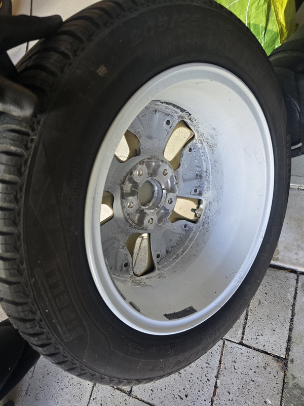

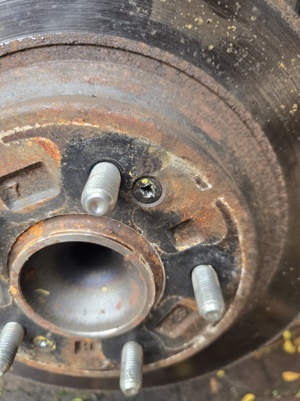

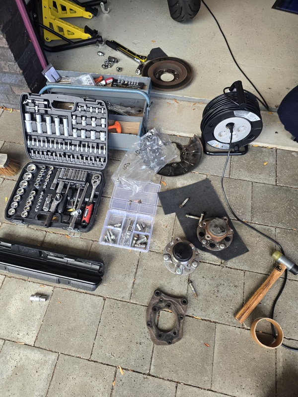

De kerstboom bleef maar terug komen en zelfs het wissen van de foutcodes hielp niet meer. Aangezien het minder werk is om het geheel te vervangen en omdat auto heeft al 240.000km gereden dus maar gekozen om de wielophanging met sensor en al te vervangen. Ik heb ze bij remschijf.nl vandaan voor 98 euro per stuk
Het viel mee hoe vast alles zat, alleen de bout van de remklauwen heb ik los moeten hameren. Morgen ga ik verder met de andere kant.

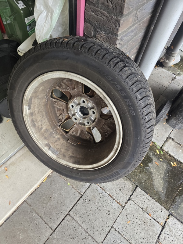

Ondertussen ook de velg schoon gemaakt. Die is wel aan het afbladderen aan de binnenkant helaas. Zal morgen even een foto maken voor het schoonmaken.

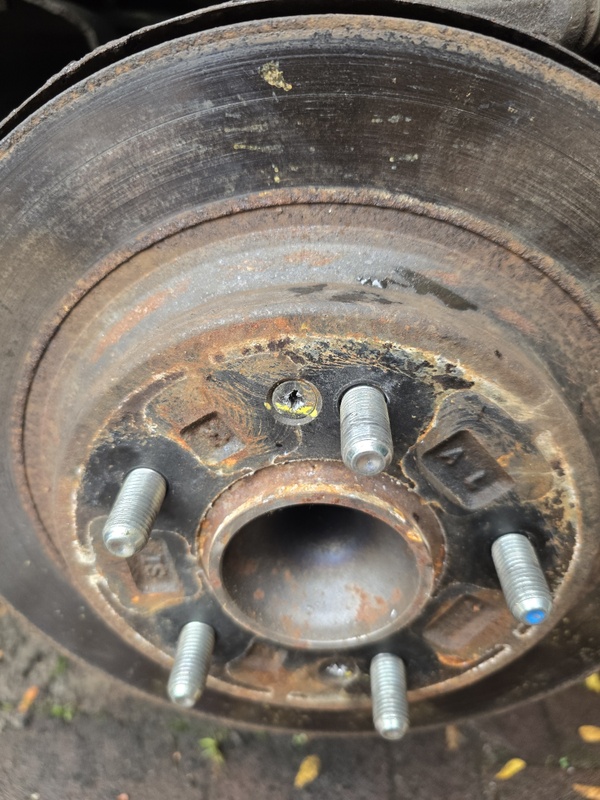

Mogelijk was rechts al eens vervangen want links zag er veel slechter uit. Na meer dan een uur vechten met de remklauwen bouten, waarbij ook nog een ringsleutel brak, kreeg ik eindelijk de klauw los. Waar de schroeven in de remschijf er rechts zo uitgingen, zat er links geen beweging in. Uiteindelijk beide koppen Dolgedraaid dus nog even kijken hoe ik die er uit krijg.
En nog een foto van de velg toen ik die van de auto afhaalde. Deze kant ziet er na schoonmaken ook slechter uit dan links

Als je die kruiskop schroeven bedoelt is een slagschroevendraaier wellicht de oplossing. https://www.hbm-machines.com/nl/p/hbm-5-delige-slagschroevendraaier-in-metalen-opbergbox
