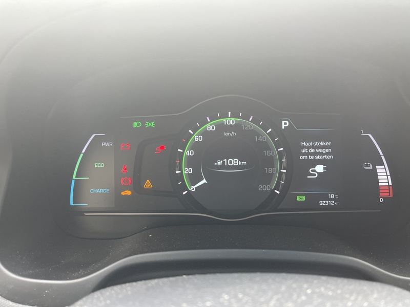

Afgelopen dagen veel kilometers gemaakt, op zoek naar een "nieuwe" tweede auto; de vorige is eind vorige week aangereden op de snelweg en zal economisch total loss zijn.
Altijd leuk, op autojacht. Voor het eerst met de Ioniq. De eerste dag meteen de fout in, vertrokken met een GOM van 220 km (accu niet vol) en 212 km voor de boeg. Tot mijn verbazing gehaald, ondanks veel snelweg (17 km resterend op de GOM).
Tweede dag wel vol vertrokken en met 30 resterende kilometers thuisgekomen.
Derde (en laatste) dag vol vertrokken, maar halverwege de dag voor het eerst aan de snellader, van 44% naar 84%. Rond lunchtijd, druk bij Fastned. In een kwartiertje geregeld, we hadden net genoeg tijd voor toiletbezoek en broodjes.
Tot zover een mooie en leerzame ervaring, maar bijna thuis kreeg ik de melding "Controleer elektrisch systeem wagen" met het driehoekige (gele?) icoontje. Die melding was vanmorgen nog niet weg helaas.
Ik vind meldingen zat op Google - vooral in dit topic - maar de links gaan dan niet naar de juiste pagina's.
De Ioniq rijdt nog wel.
In een van de korte stukjes tekst meen ik iets over de 12V accu te lezen. Dat zou mooi zijn, die is nog van toen de auto begin 2018 nieuw geleverd is.
Weet iemand meer? Kan wel wat geruststelling gebruiken, geen garantie meer.

Vochtig weer. In vochtig weer komt die melding soms. Of als ik laad in de regen.
Ik krijg die melding denk ik 5x per jaar.

Heb deze melding in het begin ook een paar keer gehad. De eerste keer meteen laten nakijken bij de dealer (ook al verdween de melding vanzelf) - bleek niks in de logs te vinden. De monteur vermoedde een dipje in de 12V accu. De tweede keer, een aantal maanden later, verdween de melding ook weer uit zichzelf. Gelukkig daarna niet meer gehad. Hoop dat het bij jou ook loos alarm is... #fingerscrossed

Ook hier meerdere keren de melding gehad, is tot nu toe altijd weg gegaan. De laatste keer is al weer een tijdje geleden (meer dan een jaar).

Dank voor de geruststellingen.
Met de OBD2 stekker had ik de codes wel uitgelezen, maar er zijn geen meldingen. Dat sluit aan bij wat jullie melden.
Dan ga ik gewoon rijden en hoop ik dat de melding weer gaat.
Melding was er vanmorgen niet, icoontje is weg. Conform de hier gemelde ervaringen dus.
Pfff.

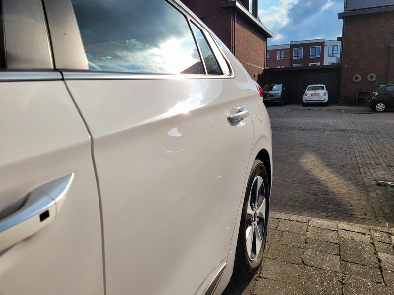

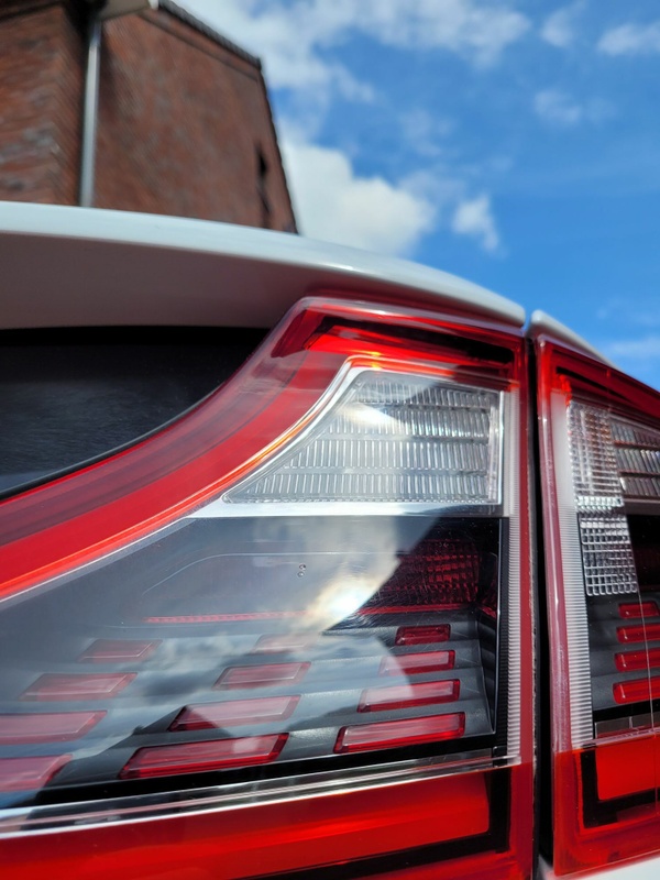

Mijn witte Ioniq 2 weken geleden gepolijst en voorzien van een glascoating. Dagje keihard werken maar het resultaat mag er zijn, ik denk 80% minder swirls en een goede bescherming er op.
Achterspoiler voor:
Afbeeldingslocatie: https://tweakers.net/i/QVr0Y6ojaIEtMlS5pxjgo3yPgxw=/x800/filters:strip_icc():strip_exif()/f/image/a0pdeiNDDegdo8c14cYZOSkc.jpg?f=fotoalbum_large
Achterspoiler na:
Afbeeldingslocatie: https://tweakers.net/i/7lgMhFZnW25md6K_BREPmPfQEv8=/x800/filters:strip_icc():strip_exif()/f/image/teEeAW3Fn7eW278WOVomXyUe.jpg?f=fotoalbum_large
Achterlicht voor:
Afbeeldingslocatie: https://tweakers.net/i/7nWlIm0Cp7MCjdT6Wo860VCeBx8=/x800/filters:strip_icc():strip_exif()/f/image/1E2yBdnasZFUIQejyyFrZLAu.jpg?f=fotoalbum_large
Achterlicht na:
Afbeeldingslocatie: https://tweakers.net/i/p_Oo7t7wu0ZcPDB93xmFnE6Tgwk=/x800/filters:strip_icc():strip_exif()/f/image/89iSxxXVqGgqHdYKZqPgDkwE.jpg?f=fotoalbum_large
Instapdorpel voor:
Afbeeldingslocatie: https://tweakers.net/i/bAgG6vZg6cxrPCsKaMq9_5eOwa0=/800x/filters:strip_icc():strip_exif()/f/image/aNs0oQVCS42G6tynmNExFIG7.jpg?f=fotoalbum_large
Instapdorpel na:
Afbeeldingslocatie: https://tweakers.net/i/PacvYqDAQWR-jDTnt44JvEnS6gg=/800x/filters:strip_icc():strip_exif()/f/image/XzghPY7WNDI1YNm8bSgxZfSD.jpg?f=fotoalbum_large
Kiek em shinen 8)
Afbeeldingslocatie: https://tweakers.net/i/lmASMKt4SdWdVpH2qrnr9FMQVNc=/x800/filters:strip_icc():strip_exif()/f/image/eHsrcZIUFpyIe3CkpY2LUCvM.jpg?f=fotoalbum_large
Als een tiet :P
Afbeeldingslocatie: https://tweakers.net/i/80bfwMPINZXovADOMkUI9MABI3s=/800x/filters:strip_icc():strip_exif()/f/image/VfGZ2MsRTlJ81zk6ZEZpEKyd.jpg?f=fotoalbum_large

Wij zagen gister bij het opendraaien van het passagiersraam dat het raam nat is.
Auto 2u daarvoor gewassen. Verder droog weer.
Hoe erg is vocht in het portier? Wie heeft dit ook gehad en hoe is dat afgelopen?
Die loslopende kat - houd 'm lekker binnen (de tuin)
  • timovd
  • Laatst online: 16:02
timovd
Voorsprong door techniek
@Goudvis er zitten gaatjes onder het portier die het water moeten afvoeren. Als die niet verstopt zitten, is er niets aan de hand.

Vanmorgen lukte het opladen niet.
Ik zette mijn Ioniq 28kW aan de paal met nog 108 km op de GOM. 4 uur later zelfde km-stand op de GOM.
Kabels losgemaakt en opnieuw aan de laadpaal en de auto verbonden.
Er gebeurt dan het volgende:
Het lampje van de laadpaal gaat van uit naar groen, en dan van groen naar blauw als ik mijn kaart ertegen houd. De auto zelf reageert ten dele.
De drie blauw 'blokken' onderaan de voorruit reageren niet, net zomin als in het dashboard. In het dashboard dus wel dat rode laadicoon, maar niet in het rechterdeel waar normaal de te verwachten laadtijd wordt vermeldt.
Als ik de startknop indruk, krijg ik melding dat de laadkabel verwijderd moet worden.

@Gerard1950 wordt de laadkabel wel vergrendeld?
  • Gerard1950
  • Laatst online: 21-04-2024
Dat ga ik even checken
  • Gerard1950
Zowel bij de auto als de laadpaal kan ik de kabels eruit trekken, niet vergrendeld dus
  • timovd
timovd
@Gerard1950 wat kan helpen om de noodontgrendeling van de vergrendeling los te wiebelen. Deze zit onder de bak achterin de auto.
  • Gerard1950
timovd schreef op woensdag 13 september 2023 @ 12:47:
De kabels zijn juist NIET vergrendeld
  • timovd
timovd
@Gerard1950 dat weet ik. Je moet een paar keer flink aan die kabel trekken.
  • Gerard1950
Ik zie dAfbeeldingslocatie: https://tweakers.net/i/caA9x4YJB8Ij_MP_FoJs_ol7pG4=/800x/filters:strip_icc():strip_exif()/f/image/vTAWnSN9quOUMasL6hTW5sBW.jpg?f=fotoalbum_largeeze melding
  • Gerard1950
@timovd
Misschien een misverstand.
De kabels zitten aan beide kanten (auto en laadpaal) helemaal los. Niet vergrendeld dus
  • Gerard1950
De auto ‘weet’ dat de stekker in de auto zit, als ik wil starten:
Afbeeldingslocatie: https://tweakers.net/i/qfcAxCqGjw6Z0zNdIfkMH04VjxY=/800x/filters:strip_icc():strip_exif()/f/image/jVbTqefKjyDpKoXXuLTDDSfg.jpg?f=fotoalbum_large
