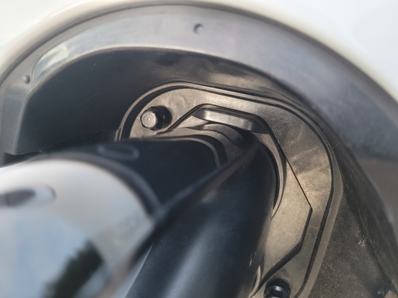

Heb je pechhulp van Hyundai/ANWB? Die moeten deze meldingen/problemen kunnen verhelpen.

@Gerard1950 het kan ook zijn dat de vergrendelingsmotor defect is

Die melding op het scherm is waarschijnlijk niet erg. Je hebt geprobeerd te laden in zeer vochtig weer, dan gebeurt dat wel eens :+
Of de paal is defect. Toevallig is nu in onze wijk elke paal stuk (geen verbinding met de backoffice).

@Gerard1950 Als je kabel niet wil vergrendelen helpt het soms om de noodontgrendeling (op de bodem van de kofferbak) te gebruiken. Iets anders is de stekker een beetje omhoog houden om het vergrendelen te laten slagen.
Hoor je iets als je de stekker erin doet?
de vergrendelactie maakt een beetje geluid.
  • Gerard1950
  • Laatst online: 21-04-2024
Foute boel.
Hulpdienst gebeld, kwam langs en zei gelijk dat het de kabel was. Bij dealer hier om de hoek, waar ik m niet gekocht heb, een andere kabel geprobeerd, zelfde euvel. Ook nog even bij Fastned proberen te laden. Ging ook niet.
Tip van @BarryH gevolgd. Dat wrikken aan dat kabeltje werkt ook niet. Ik hoor ook niks als ik de kabel aan de auto verbind.
Dus moet met de billen bloot en de dealer in Den Bosch bellen.

  • Gerard1950
Gerard1950 schreef op woensdag 13 september 2023 @ 15:23:
Foute boel.
Inderdaad dealer gebeld. Gaf me nummer van de wegsleepdienst. Die vertelden me mijn auto naar Logicx in Utrecht te brengen. Daar stond een spiksplinternieuwe Polestar leenauto te wachten. Daar heb tot vanmorgen in gereden. Dealer in Utrecht heeft reparatie gedaan:een 'Laad actuator inlet' vervangen. Kosten 139,78
Ze hebben de auto ook netjes helemaal opgeladen, free of charge.
Viel me allemaal reuze mee. Ik zag hele donkere wolken hangen, maar die dreven kennelijk over.
  • Methew
  • Laatst online: 16:37
Blijkbaar gaat de 'laad actuator inlet' nog best vaak defect.
Hier is deze nog onder garantie bij zijn 5-jarige beurt vervangen omdat de monteur een foutmelding vond in de boord computer hierover. Liever proactief dan met panne bij een lader staan zullen ze wel gedacht hebben.
Overigens geen problemen gehad met laden gelukkig, en hopelijk blijft dat nu zo na deze fix :)

Ik ben gisteren weer eens gaan testen met mijn Ioniq 28kWh 2017 bij Tesla Zaventem. Na mijn slechte ervaring in Verviers waar het nieuwste type (3?) een laadfout gaf, toch nog eens een poging gewaagd.
Jammer genoeg... Weer foutmelding. Erg frusterend. De lader klemt, maar dat leek me niet het probleem. Ik kon de lader volledig inschuiven.
Welke communicatie gaf de auto:
- Kabel ingeplugd. Opstarten via app. App geeft geen melding (behalve 'kan 2min duren). In de auto knipperde de middelste van de 3 blauwe LED's. Vreemd, want normaal doet ie dat enkel wanneer de lader goed insteekt maar hij niet mag laden volgens het laadschema. Het laadschema was geactiveerd, maar de auto mocht volgens het schema opgeladen worden. Dit mocht dus niet het probleem zijn.
- Kabel ingeplugd. Laadschema uitgezet. Opgestart via app. In de auto knippert nu enkel de derde LED...
Daarnaast viel het me ook op dat de auto bij de eerste laadpogingen geen foutmelding gaf. Hij gaf gewoon niets aan. Auto in- of uitgeschakeld maakte niets uit .
Uiteindelijk kreeg ik bij de laatste pogingen toch de foutmelding 'Snelladerfout!/Fout in snellader'. Dit gaf hij ook bij het wegrijden van de snelladers, alsook op het moment dat ik de auto 20min later in de garage reed...
Zijn er mensen met vergelijkbare ervaring welke hiervoor een oplossing hebben gevonden?
Voorlopige conclusie: voor mij jammer genoeg geen Tesla-snelladers meer...Afbeeldingslocatie: https://tweakers.net/i/so_ZCfaLiuqLWQCE-6ecswVVOkw=/800x/filters:strip_icc():strip_exif()/f/image/Ns3htOY2oEkEUzxpH4rlxGQy.jpg?f=fotoalbum_large

Bijzonder, ik heb nog nooit een laadfout gehad. Ook niet bij v3 laders, en ik gebruik die best nog wel eens.
Weet je zeker dat je die kabel er écht diep genoeg in jast?

Ik heb hier geen oplossing voor, maar dit had ik ook in Frankrijk toen ik hem aan een Tesla snellader wilde hangen. De melding bleef een poos op het display staan, dus ik was toen bang dat ik iets gesloopt had door de stekker erin te proberen te proppen, maar dat bleek gelukkig mee te vallen. Recent heb ik hem nog een keer bij Tesla geladen in Rijswijk op de dag dat laden bij Tesla gratis was. Ook een stekker die dus niet goed paste, maar toen ging hij wel gewoon laden. Dus ik heb geen idee waarom het de ene keer wel werkte en de andere keer niet. Mogelijk dat hij de ene keer net wel goed contact met de pinnen maakt en de andere keer niet vanwege het erin proppen?

Je moet die tesla laders er écht stevig indrukken anders maakt het geen goed contact maar ik heb eigenlijk nooit problemen met tesla chargers. Slechts 1 keer gehad dat hij stopte met laden maar die sessie kon ik direct opnieuw starten.
Wel pas bij Fastned een snellaad error, pas na een paar keer opnieuw de kabel erin en eruit en de aansluiting op de auto even schoongeblazen deed ie het. Dat laatste is waarschijnlijk puur psychisch maar hee, het werkte ;)

Ik had in Duitsland een snelladerfoutmelding toen ik de stekker erin had gedaan en de app niet wilde starten. Dus zonder te laden toch een foutmelding die uiteindelijk wel is verdwenen. Daarna nog verschillende keren in Gouda, Rijswijk en Sassenheim zonder problemen geladen.
