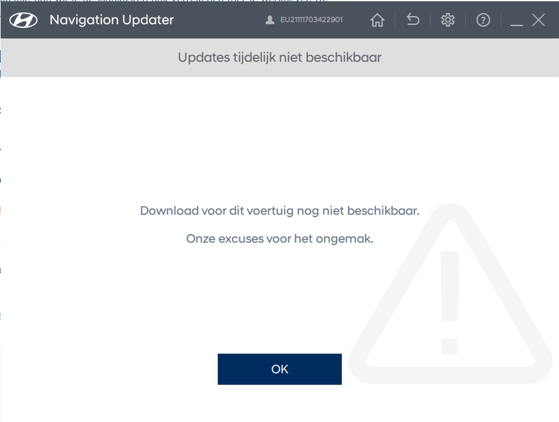

De website toont nog steeds de coming soon banner, maar de officiële update downloader is al beschikbaar!
[ Voor 39% gewijzigd door wian op 12-11-2021 08:21 ]

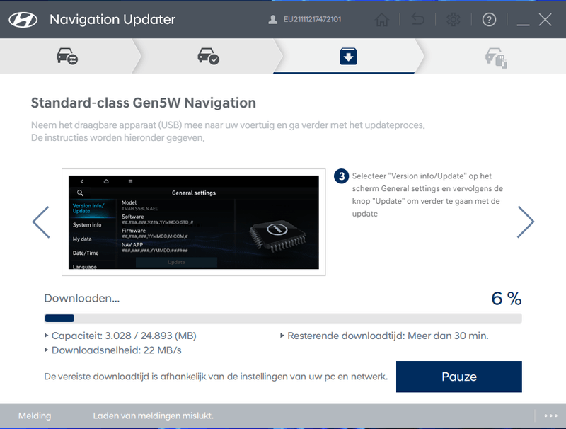

wian schreef op vrijdag 12 november 2021 @ 08:13:
Gelijk geinstalleerd, je hebt een usb stick van 32Gb nodig en minimaal 58 Gb vrije disk ruimte. De update is 27Gb. Meer dan ik had verwacht :)
Verder geen login oid gezien.

Die vrije diskruimte vind ik inderdaad nogal veel. Waar is dat voor nodig? Zoveel ruimte heb ik niet op mijn lokale schijf.
  • wian
De updater download bestanden in kleine deeltjes van 10MB en plakt ze daarna aan elkaar. Zo hoef je niet een bestand van 2GB opnieuw te downloaden als er een probleempje is. Nadeel is dat je tijdens het downloaden extra ruimte nodig hebt. Gebruik anders een 64GB USB stick en download direct naar USB.

update draait inmiddels in de auto, denk ik :) want ik zie geen statusbalk oid
hoeveel tijd neemt die in beslag ?

opt1mus1973 schreef op vrijdag 12 november 2021 @ 11:29:
update draait inmiddels in de auto (denk ik, haha)
Ik deed een full update (standard update) en die duurde meer dan 1 uur terwijl ik een USB SSD drive gebruik. Maar zou toch aanraden om deze update als "standard" te doen en niet als "quick".

wian schreef op vrijdag 12 november 2021 @ 11:31:
Welk model is dit? De 38 neem ik aan?
Download nu de update voor de 28 op de SD kaart. Benieuwd hoe lang dat gaat duren.

thnx, ik heb ook de full gekozen
zit tot 17:30 op mn werk dus moet voldoende tijd zijn.
geeft 'ie een melding / window als 'ie is voltooid ?
ik zie inmiddels een statusbalk in het settings menu staan

Headshot_NL schreef op vrijdag 12 november 2021 @ 11:32:
Ja, klopt facelift versie
Er staan updates voor heel veel Hyundai en Kia modellen. De update voor de Ioniq FL is heel vers, van 10 November, slechts 2 dagen oud. Normaal krijgen de dealers de updates pas maanden nadat hij uit is.
Ook een aardig detail: de update voor de Ioniq FL is identiek aan de update voor de Ioniq 5. De file hashes van de update bestanden zijn exact hetzelfde.
Btw; de handleiding voor het updaten vind je hier.

De update voor de 28 hier gedaan. Je kon er ook gewoon mee rijden (zonder camera). Duurde nog geen 10 minuten totaal.
Afbeeldingslocatie: https://tweakers.net/i/_epBhE5aJSp-_Qm9w9_n3Yr9Qfk=/800x/filters:strip_exif()/f/image/1UkTqa8HnLDDD9TRpdqIrqJ1.png?f=fotoalbum_largeop 1 of andere manier kan ik de update niet downloaden.
Ik heb / krijg een Ioniq uit 2021 38kWh maar is hier geen update voor?

  • wian
Geckoo schreef op dinsdag 16 november 2021 @ 19:46:
[Afbeelding]op 1 of andere manier kan ik de update niet downloaden.
Update voor de 38kWh Ioniq is om de een of andere reden offline gehaald. Geen idee waarom, werkt hier uitstekend. De update komt waarschijnlijk binnen een week weer online.

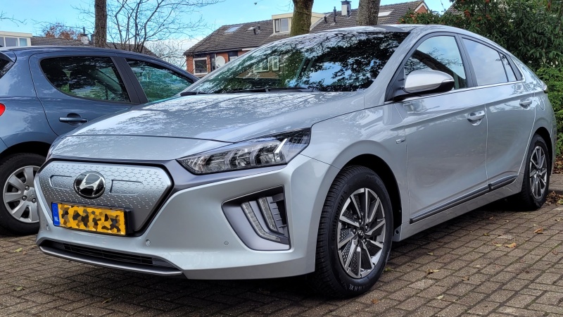

Vorige week de Ioniq besteld (Premium in Typhoon Silver) via private lease, hopelijk ergens de komende twee weken ophalen bij de dealer. Ga de overstap maken ICE naar EV, ben benieuwd hoe het me in de praktijk gaat bevallen. De proefrit was in elk geval prettig.
Gisteren was het dan zover, de Ioniq stond voor me klaar bij de dealer in het hoge noorden des lands. Indruk na de eerste lange rit: hier kan ik wel aan wennen, de aandrijving is zoveel soepeler dan het de ICE auto die ik achterliet bij de dealer. Toen ik thuis aankwam met een bijna lege accu en voor het eerst de (publieke) laadpaal wilde gebruiken kreeg ik het maar niet voor elkaar. Stekkers eruit en er weer in, verschillende laadpassen geprobeerd, maar niets lukte... Bleek Allego een grote storing te hebben :+ Gelukkig niet mijn eigen onkunde dus.
Afbeeldingslocatie: https://tweakers.net/i/4OmODXJsxl2MMdmGfaVvweP87WI=/800x/filters:strip_icc():strip_exif()/f/image/iBaTFKDXYeoey0eJerAFcHye.jpg?f=fotoalbum_large
Gratis Henk
Nieuwe updates staan online, maar helaas nog geen change log :)

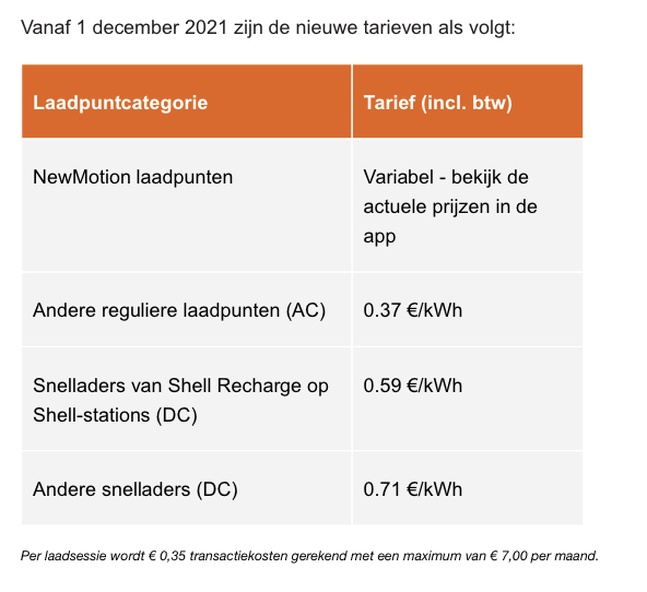

Klinkt interessant als je veel onderweg moet laden. Maar dit staat bovenaan "VOOR KLANTEN MET EEN NIEUW IONIQ 5-VOERTUIG"
AC laden is dan misschien wel vrij goedkoop maar DC is alsnog vrij prijzig. Ik kies altijd voor de Shell snelladers, 35 cent per kWh.
De normale ioniq lijkt dus niet mee te doen...
Helaas, de tarieven van Shell voor snelladen gaan behoorlijk omhoog |:(
Afbeeldingslocatie: https://tweakers.net/i/0nFV4OpaOQO6Ze6zMcz2WFgQ18U=/full-fit-in/4920x3264/filters:max_bytes(3145728):no_upscale():strip_icc():fill(white):strip_exif()/f/image/vnrApkKpSqiyS1sCYvZfshyD.jpg?f=user_large
  • Headshot_NL
  • Laatst online: 21:52
kuijpie. schreef op woensdag 24 november 2021 @ 14:22:
Ja helaas, het was natuurlijk wachten op verhoging. Nu begint het een en ander interessant te worden. Nu ben je bij de snellader ook zonder abonnement bij Hyundai goedkoper uit dan Shell.
Edit, verkeerd gekeken. Het ging om het laadbeurttarief, niet om de prijs per kWh, die komt er nog bovenop.
