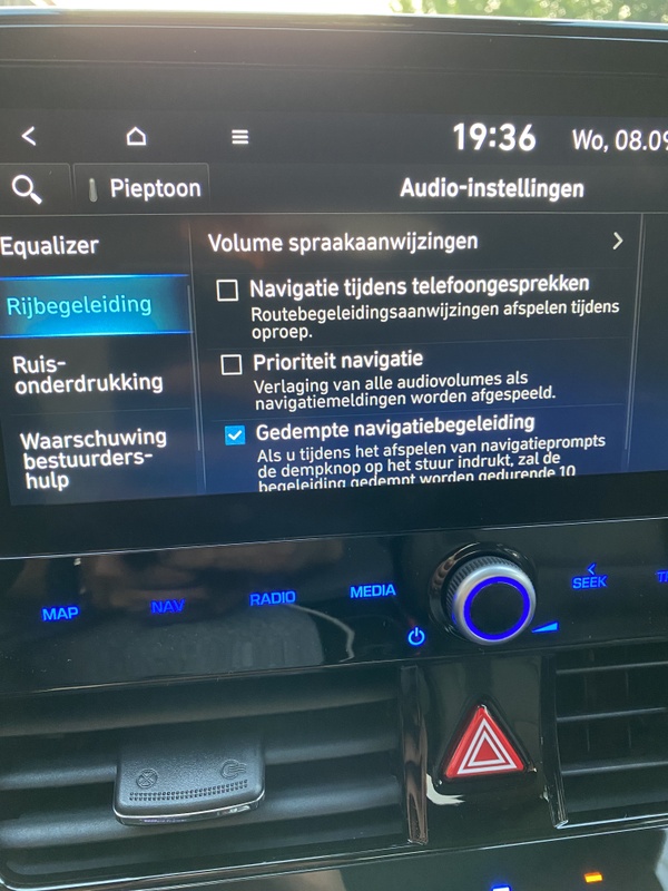

  • Benny
  • Laatst online: 25-11 20:18
Effe een domme vraag, kan het antwoord zo snel niet vinden;
Regelmatig als ik Carplay gebruik en navigeer/muziek luister dempt de muziek (hoor dan alleen nog vanaf achter muziek) en hoor ik vrij zacht wat ‘gepling’ voor paar sec. Geen meldingen te zien. Alleen pling pling pling en dan weer normaal volume muziek uit alle speakers.
Iemand die me kan vertellen waarom dit is?

Lane departure warning? Of blind spot collision warning?

Nee, bij beide mute de audio niet uit de voorspeakers. En die meldingen zijn ook luider.

Benny schreef op dinsdag 7 september 2021 @ 19:28:
Ik denk dat je volume voor het uitspreken van de navigatie instructies laag staat. De oplossing is in de navigatie app de gesproken begeleiding uit zetten
  • JeroenE
@Benny Is het misschien een notificatie bliepje van je telefoon zelf? Bijvoorbeeld een mailtje/whatsapp/noem maar op?

BarryH schreef op dinsdag 7 september 2021 @ 22:54:
Zal het uitzetten maar denk t niet. Ik hoor ook geen gesproken instructies maar ‘gepling’ heel zacht.
JeroenE schreef op woensdag 8 september 2021 @ 06:20:
Rare manier van meldingen geven dan, voorspeakers muten en heel zachtjes een audio melding. Wat wel raar is dat ik op het display ook geen notificaties zie van mail/whatsapp/berichten etc. Of staat dat uit om afleiding te voorkomen?
Thanks iig, ik kom er vanzelf wel achter. Is enige irritatiepuntje aan deze verder fantastische auto. Nu 620km gereden en bevalt uitstekend:)
Edit: nog ff gezocht en heb deze ‘Prioriteit Navigatie’ uitgezet. Hopelijk is ‘t nu goed.. of zal dit alleen voor de ‘hyundai’ navigatie zijn..?
Afbeeldingslocatie: https://tweakers.net/i/UMiKCN88V5B9nkDFMxrYyNDIDas=/x800/filters:strip_icc():strip_exif()/f/image/HYuw4lWUocj3JToN2sNoY0xw.jpg?f=fotoalbum_large
