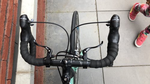

Eerste ritje ooit met mijn zoontje van 6,5 jr. Fietsje vorige week gekocht en gisteren frogs legs opgezet zodat hij veilig kan remmen.
14 km
Afbeeldingslocatie: https://www.fiets.nl/forum/download/file.php?id=2536&t=1
Afbeeldingslocatie: https://www.fiets.nl/forum/download/file.php?id=2533&t=1
[ Voor 15% gewijzigd door havana op 13-06-2018 15:51 ]

havana schreef op woensdag 13 juni 2018 @ 15:50:
14 km
En? Hoe vond hij het? Ik vind het altijd stoer om te zien van die jochies op die "kleine" fietsjes die volle bak in het wiel bij papa hangen.
14 km
Wat voor wielmaat zit je dan in? Zo'n wielmaat dat door volwassen vrouwen nog wel eens gebruikt wordt (650b)? Of nog iets kleiner?
Die van mij is nog te jong met 4,5, maar die zie ik over een jaar of 2-3 ook wel met papa mee willen. Hij zegt het nu in ieder geval wel geregeld :D Lijkt me wel mooi :)
  • havana
  • Registratie: Augustus 1999
  • Laatst online: 21:08
@orange.x
Dit zijn 24" wielen, er zijn ook nóg kleinere racefietsjes trouwens (20", Google maar eens op Frog Bikes).
@Seriph
Hij vond het erg leuk! Hij had ook sneller dan ik dacht controle over z'n fiets. Aan het einde perste hij er nog een sprintje uit en hij kan ook al met één hand fietsen. Stoer hoor. Nu fiets hij al wel jaren dagelijks op een stadsfiets (dat krijg je als je geen bakfiets koopt ;) ) dus dat helpt natuurlijk wel mee.
[ Voor 4% gewijzigd door havana op 13-06-2018 16:15 ]
14 km
Misschien een overbodige tip maar denk je aan het verzet bij die kleintjes?
24" kun je het beste met een max van 46 x 18 rijden om de knieën van je kind te sparen.
En als hij het echt leuk vind aanmelden bij een club. In het jaar waarin je 8 wordt mag je al wedstrijden rijden.
14 km
Mocht de fiets te klein worden voor hem, let me know

Maak je geen zorgen, zit een aardig licht verzet op. Hij maakt lekker omwentelingen.
@McMiGHtY Als mijn zoontje er groot voor is, dan zal deze fiets zeer waarschijnlijk naar m'n dochter gaan 8)
