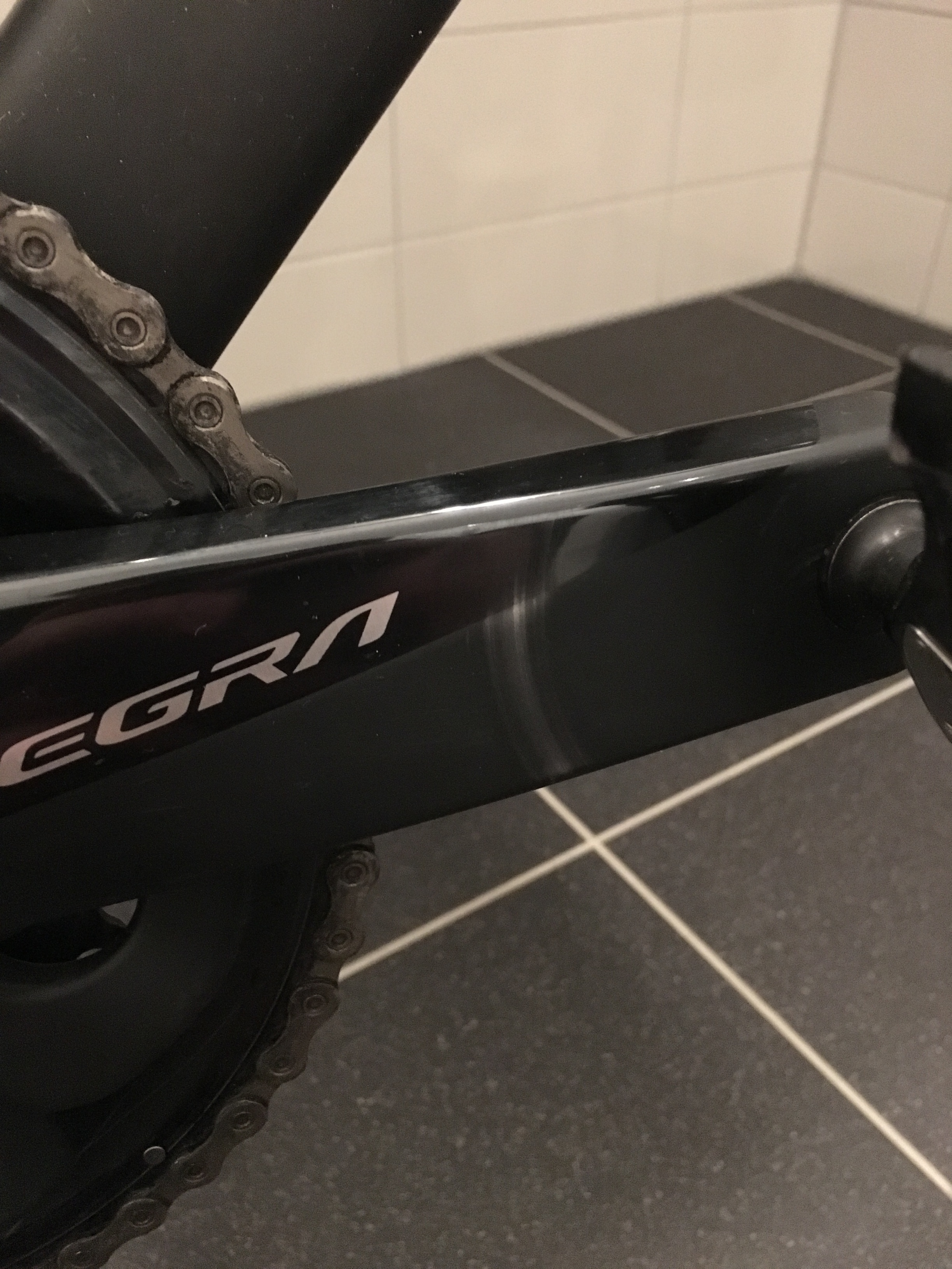

Ik ben momenteel aan het oriënteren voor aanschaf van een Trek Domane (SL 5 of hoger), nu kan ik een 2e hands Domane SL 6 Disc 2017 aanschaffen rond de 2000 euro (nieuwprijs 4295). Is dit een goede deal wat jullie betreft? Bij de grotere fietsstores staat hij rond de 3399 euro online. Dank voor de reacties vast.
  • roda_djavulen
  • Laatst online: 08-07 15:38
@feen Lijkt me wel een goede deal, als hij nog in prima staat is natuurlijk. Vraag me wel af waarom je je fiets zo snel weer zou verkopen. Dat zou ik zelf altijd wel even navragen.
  • feen
  • Laatst online: 31-10-2023
roda_djavulen schreef op maandag 15 januari 2018 @ 08:55:
Voor de prima staat moet ik me baseren op foto's, zitten wat krasjes aan de binnenkant van het frame bij de trapper en de velgsticker is iets beschadigd ivm raken stoeprand. Fiets gaat weg ivm verhuizing naar buitenland en hij is van mei 2017 dus nog redelijk "nieuw"
  • Prulleman
  • Laatst online: 20:56
Sja.. als DDX 3/4 jaar op een fiets heeft gereden zou ik em niet meer redelijk nieuw noemen...
Maw, hoeveel km zit er op alles onderdelen? Is er al wat vervangen?
En nog lastiger hoe is er mee om gegaan? Slecht schoonmaken/smeren? Onder alle omstandigheden fietsen? Of juist alleen met mooi weer en perfect onderhoud..
Zoveel factoren, die je nooit allemaal kan weten van een paar foto's

Ga er sowieso vanuit dat je bij een tweedehands fiets rond de 300 euro mag reserveren voor een nieuwe cassette, ketting, kabels, remblokken, banden etc in het eerste jaar.
  • DDX
  • Laatst online: 22:58
En kijk hoe ver de remrand is ingesleten, anders kan je al snel nieuw setje wielen aanschaffen.

Eens, de foto's zeggen niet alles. Er is zo'n 3000km op gefietst, de lakschade is ontstaan door transport.
Maar als ik 300 euro voor verangende onderdelen kwijt ben, dan kan ik beter kiezen voor een nieuwe SL 5 Disc met evt. een kortingsactie en garantie bij de eerste eigenaar.

Bij een fiets van minder dan een jaartje oud zou ik maar daar toch niet al te veel zorgen over maken. Uiteraard goed om alles te checken, maar niet iedereen fiets jaarlijks evenveel als @DDX ;). De velgrand van mijn wielen begint nu na 4 jaar en 25K km wel wat twijfelachtig te worden. Ook nieuwe cassette zal hoogstwaarschijnlijk wel meevallen (kan meestal wel 15K km mee), kabels (doe ik toch zeker enkele jaren mee) en remblokken (doe ik ook meerdere jaren mee, incl. meerdere natte (berg)ritten). Als er idd nog maar 3K km is op gefietst kan je waarschijnlijk zelfs met de ketting en de banden nog wel even door (moet je vaak vervangen tussen de 4K en 6K km).

Ach het scheelt dat ik mijn km's maak op 4 fietsen en nog meer wielsets ;)
Al heb ik op mijn gravelbike inmiddels ook al weer 6000km gefietst.
Helaas iets te laat met ketting vervangen (sleet toch iets sneller als verwacht) dus nadat ik 400km nieuwe ketting had geprobeerd in te rijden bleef hij toch overslaan op 1 kransje achter dus helaas cassette mocht ook vervangen worden...

Ik vind het een lastige beslissing, indien het echt een goede deal is wil ik er wel voor gaan. Anderzijds kan ik ook wachten en een nieuwe aanschaffen, alleen kom ik dan wel qua budget uit op een Domane SL 5 (105 vs Ultegra), wat voor mij (4K per jaar) ook wel voldoende is denk ik.
@DDX, er zitten schijfremmen op, dus als het goed is geen last van een remrand (ik ben niet zo'n fietsexpert).

Lekker rondje Austerlitz, Amerongse Berg en Lekdijk gedaan, iets meer dan 77km. Wel erg vies en nat wegdek overal. Kwam er net bij het schoonmaken van m’n fiets achter dat mijn overschoen icm al het zand lekker tegen m’n crank heeft lopen schuren :( .
Jammer
Hij fietst er gelukkig niet minder om ;) toch blijft de eerste schade altijd het vervelendst. toch maar eens naar een powermeter kijken :+ en andere (smallere) overschoenen kopen.
[ Voor 3% gewijzigd door Tjebakka op 21-01-2018 15:44 ]
Beschadigingen geven je fiets karakter. ;)
