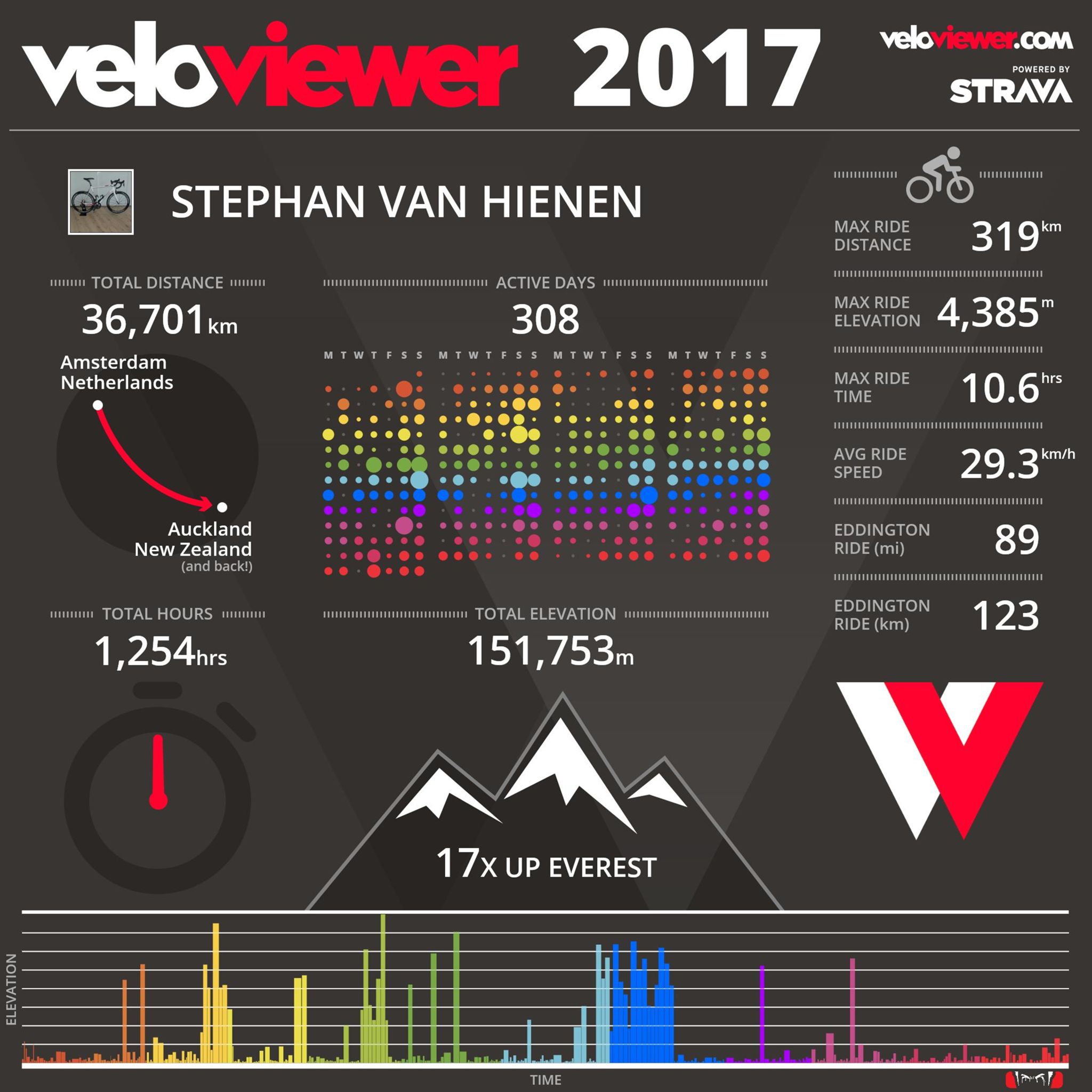

Vandaag lekker laag gevlogen over de afsluitdijk, kwam gewoon versnellingen tekort, 52x11 met cadans van 110.
Als je de KOM wilt halen moet je met een 54 voorblad komen opdagen.
En klaar voor dit jaar 8)
Afbeeldingslocatie: https://dgtzuqphqg23d.cloudfront.net/_RGCaVUz-PVUyyST_BxO_pwVuU8VilCo3NjBJtQfMwE-2048x2048.jpg
[ Voor 39% gewijzigd door DDX op 31-12-2017 18:38 ]
https://www.strava.com/athletes/2323035

DDX schreef op zondag 31 december 2017 @ 18:35:
En windkracht 7 bestellen denk ik :).
Maar wtf dude, wat een aantallen! Zit je wel eens op een gewone stoel ipv je zadel?

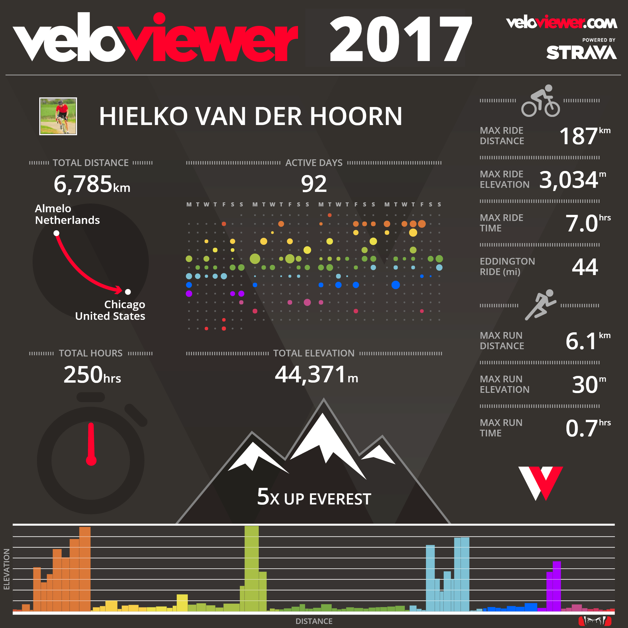

Mijn overzicht:
Afbeeldingslocatie: https://tweakers.net/ext/f/k5bTxtq6TxzU492DH2wUYATT/full.png
[ Voor 20% gewijzigd door Noxa op 31-12-2017 19:03 ]
Respect! 123 ritjes van minimaal 123km gereden... Ik zal die van mij maar niet plaatsen, haha!

  • Hielko
  • Laatst online: 09-07 18:42
Van mij ziet er wat minder indrukwekkend uit, maar ben er wel tevreden mee. Mooi te zien in de grafiekjes waar de fietsvakantie richting Gran Canaria en Oostenrijk zat:
Afbeeldingslocatie: https://tweakers.net/ext/f/QNgQWFA5QyiIESPYFAhDoAAL/full.png
