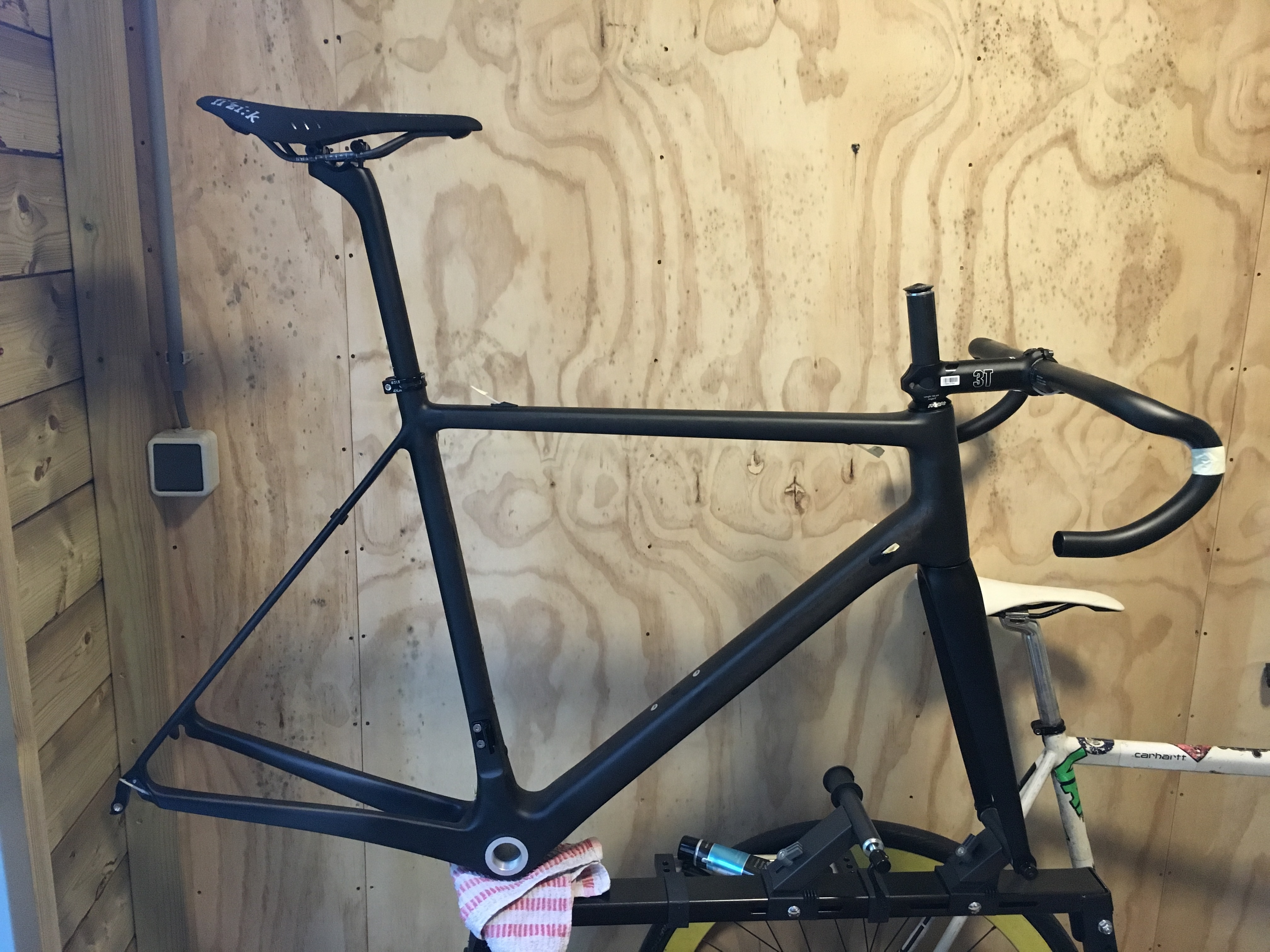

Vervelend gedoe dit! :+ Heb serieus nog even Sram Red Etap overwogen maar dan houd ik allemaal gaten in m'n frame over. En die €500 besteed ik liever aan fietskleding/weekendje weg/vriendin/pizza's/ventieldopjes.
Zo'n pizzaschijf vind ik niks, dus ik doe geen medium kooi. Het wordt een 52/36 met 11-25 cassette voor in Nederland en 11-30 cassette, of iets met een beter verloop voor in de bergen.

Blad voorop kan ik ook wel vervangen, geen probleem. 50*34 kiezen en vervangen met een 36 of zelfs 39 in NL? Dat is op zich ook wel een mooie optie.

Vraagje, ik wil mijn vorkconus goed op m'n voorvork zetten. Kan ik dat gewoon met een standaard slagpijp doen of moet ik voor carbon nog ergens rekening mee houden?
  • Sjoewe
  • Laatst online: 21:38
Als het kan de slagpijp in een bankschroef zetten, dan de conus er op leggen en de vork zelf gebruiken om die voorzichtig op z'n plek te 'hameren'. Dan komt er geen onnodige stress op de poten.
  • wezep
  • Laatst online: 13-05 21:46
Sjoewe schreef op vrijdag 22 september 2017 @ 13:00:
Hoe wil je de conus dan goed op de voorvork krijgen? Waar hamer je tegenaan?
Ik zet in een voorvork altijd een voorwiel en dan met een speciale slagpijp sla ik voorzichtig de conus vast.
Gaat altijd goed, ook met voorvorken die volledig van carbon zijn.
  • Sjoewe
Gewoon hetzelfde, maar dan alleen andersom. De slagpijp is het vaste object en hamer je de conus met de vork (ondersteboven) erop.
  • Tjebakka
  • Laatst online: 18-05 12:52
Tjebakka
PSN: Currahee_Ross
Ok, dank heren! Gewoon voorzichtig meppen met een slagpijp. Moet lukken!

Ondertussen het project naar het schuurtje verplaatst. Geen mooie tapijtjes meer, helaas.
Dinsdag komt de groep. Het wordt een compact, na lang wikken en wegen. Daar gaat dan wellicht nog een 36 blad op. Vandaag zadel er alvast even opgezet (Fizik Antares R3). Veloplugs liggen bij een afhaalpunt hier in de buurt dat doordeweeks van 10 tot 5 open is en tot ik tijd heb om ze op te halen moet ik de bandjes nog even in de verpakking laten.
Al met al: hopelijk is hij volgend weekend af!
Disclaimer: zadelpenhoogte is nog niet afgesteld.

Tjebakka schreef op zondag 24 september 2017 @ 19:31:
Ik weet het niet, er mist nu toch wat aan die fiets... Heb je al een kleuren thema in gedacht voor je fiets? Anders heb ik nog wel ideeën. ;).

Noxa schreef op zondag 24 september 2017 @ 20:50:
Ontwerp is in de maak. Heb hem de vrije hand gegeven dus ik heb nog geen idee hoe het eruit komt te zien.

Tjebakka schreef op maandag 25 september 2017 @ 08:48:
Ik zat aan een blauw wit zigzag patroon te denken ;)
