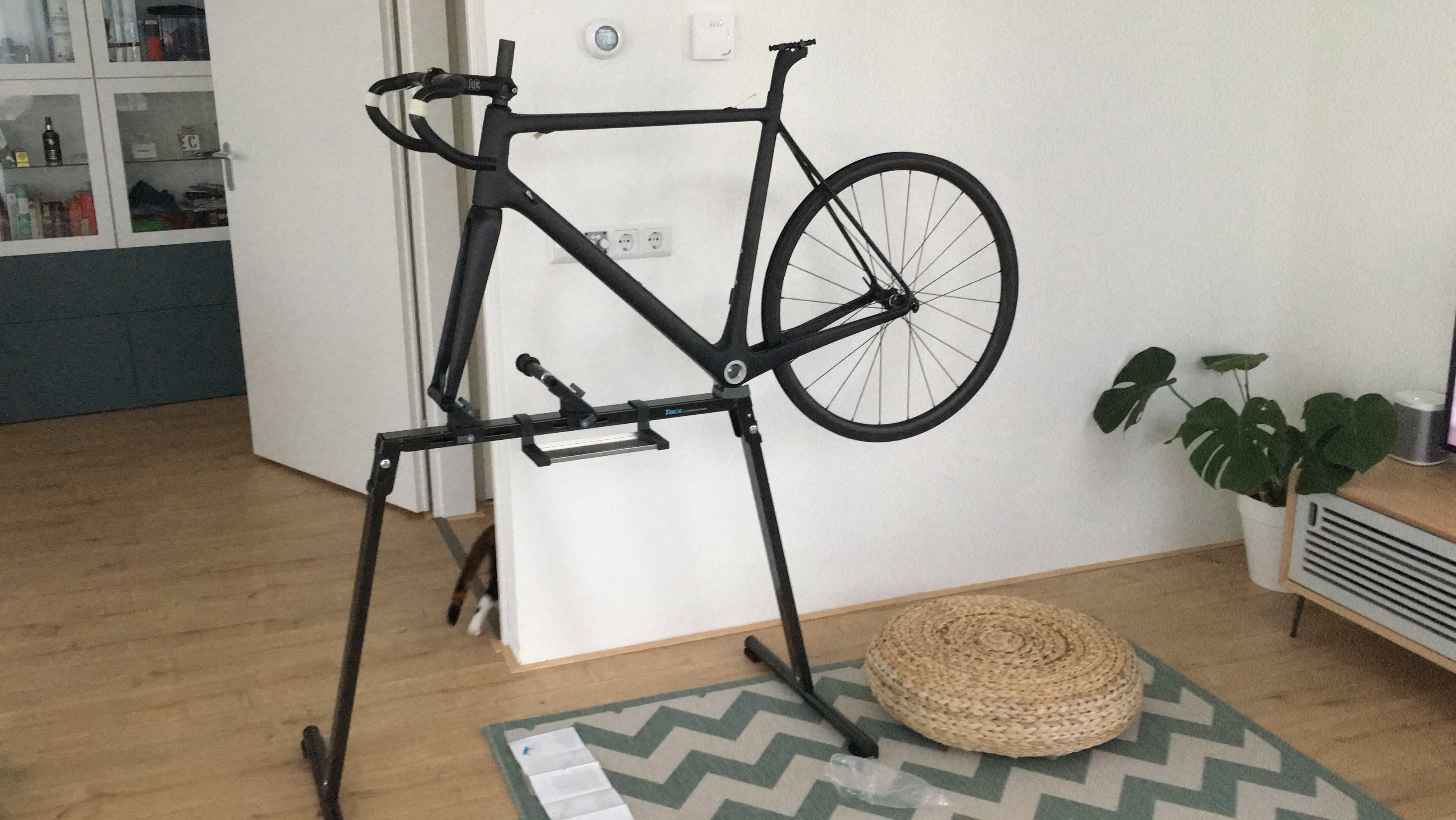

Gister (alvast) voor mijn verjaardag een montagestandaard en momentsleutel gekregen 8) Let the build commence!
