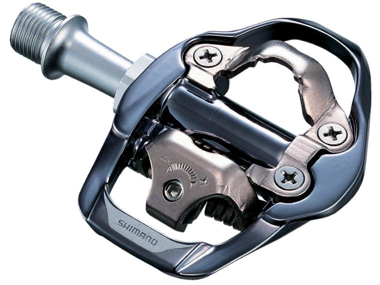

Even voor de nog meer ervaren mechaniekers onder ons. Ik heb een vrij irritante tik in de buurt van mijn bottombracket en ik vermoed dat mijn aandrijflager gewoon op is. Al eerder gevoeld bij schoonmaken en opnieuw invetten dat die lager aardig stroef voelt tov de andere kant.
Maar nu heb je weer tig brackets en meer dan tig tools die je nodig hebt / kan gebruiken. Ik heb een GXP crank, en ik denk, moet dat nog even nameten, BB86 bracket. Dus zou volgens mij https://www.mantel.com/sram-gxp-press-fit-race moeten hebben. (Ga vanavond even nameten voor de zekerheid)
Daarnaast dan de tools:
- https://www.futurumshop.n...08HAx1EAQYAiABEgIAvvD_BwE hamertje tik om de cups eruit te krijgen en dan nog wat nodig om het weer erin te krijgen.
De prijzen voor de persen varieren enorm, van complete koffertjes die mogelijk niet eens "superideaal" zijn voor GXP (blijkbaar 2 maten lagers, even nog nameten voor de zekerheid).
Maar voor zo'n pers, ik zag een aussie het gewoon doen met een lang stuk dik schroefdraad, paar van die ringetjes en moeren. Enige is dat je moet zorgen dat ze er recht ingaan! Maar de bouwmarkt heeft dat soort spul natuurlijk allemaal wel.
Mijn idee was als volgt namelijk. De lagers zitten bij dit type bottombracket al in de cups, lichtelijk verzonken tov de cup zelf. Zou het dan niet goed genoeg zijn om de cups erin te persen ipv te persen op basis van de lagers? Als ik dus een paar ringen heb ter grootte / groter dan de cups dan moet ik dat toch met een simpele zelfgemaakte pers erin kunnen draaien? M20 will do denk ik. Stuk draadeind, paar moeren en sluitringen en gaan! Volgens mij als je een dure pers hebt heb je net zoveel kans op scheef persen als een handgemaakte...

orange.x schreef op maandag 6 augustus 2018 @ 11:48:
Niet k*tten met inpersgereedschap waarbij de uitlijning niet gegarandeerd is! Ik heb het in het begin ook geprobeerd met M10 schroefdraad en stalen strip. Het kán wel, maar de lagers goed centreren tov elkaar is een rotklus, en kans op scheef inpersen is levensgroot. Die Aussie laat je niet zien hoeveel BB's hij al vern**** heeft.
Voor het eruit halen is de Parktool BBT-30 fijn.
Voor inpersen heb ik de balhoofdpers van Cyclus die past nét in een BB. Maar er is ook een van Pro die nog een tikkie goedkoper is.
Persoonlijk zou ik voor die €30-€40 niet gaan hobby-en met bouwmarkt spul. Ben je ook al snel €20 en uurtje hobbybob verder met wisselvallig succes bij montage.
Ik heb die Cyclus gekozen omdat je er ook balhoofdlagers mee kunt persen. De getrapte inpersbussen hebben ook een trap voor 30mm lagers. In jouw BB zit een trapas van 24mm, weet zo uit het hoofd niet of de Cyclus daar ook een trapje voor heeft maar kan het wel opmeten als je wil.

Ramon 73 schreef op maandag 6 augustus 2018 @ 12:21:
Die parktool kan ik niet gebruiken want ik heb cups en niet losse lagers. Maar het erin persen van cups kan je doen door idd tegen de lagers te persen of tegen de cups.
Heb even een prijsopgaaf bij een ijzerwaarhandelaar opgevraagd en nog aan het kijken. Maar begreep dus dat ik 2 maten nodig heb ik meen 24mm en 22mm. Maar het lijkt mij dat zo'n indraaitool toch ook de kans heeft om scheef te persen? Ja, dan moet je er inderdaad vanuit gaan dat alles kaarsrecht of binnen de marges valt dus :)
Wellicht kan je ook kijken of het niet aan de trapper ligt. Ik had laatst ook plotesling last van een tikkend geluid bij het rond draaien van mijn trapas. Dacht in eerste instantie ook dat er iets mis was met mijn lagers. Echter mijn de fietsenmaker alles nagelopen, bleek er niet voldoende vet rondom mijn pedaal-as (=schroefdraad) te zitten. Pedaal eraf gehaald, schroefdraad ingevet, pedaal erop gezet en het geluid was verdwenen.
Let op, niet alleen vet rondom de schroefdraad maar ook tussen het pedaal en de crank.

orange.x schreef op maandag 6 augustus 2018 @ 12:31:
Ik gebruik die Parktool voor demontage van PF30 brackets. Het enige verschil met jouw BB86 zijn de maten, constructie is gelijk.
Dus die Parktool kun je wel degelijk gebruiken.
En die inperstools zorgen door het correct passen op het lager ervoor dat het inperstools altijd recht gaat.
Zelf doe ik wel elke kant afzonderlijk, voor het in te persen lager gebruik ik de meegeleverde doorn en voor de andere kant heb ik een doorn gemaakt die in het BB gat past (had destijds toegang tot een draaibank). Zodra 1 lagerzijde erin zit gebruik ik een dikke aluminium strip om het andere lager erin te drukken. Doordat in de strip een exact passend gat zit voor de as van de inperstool, komt het altijd recht in het frame.
Ik ga er van uit dat een ijzerhandel niet goedkoper is dan een kant en klaar stuk gereedschap. Heb het zelf ook wel geprobeerd, maar dan is het prijsverschil niet groot genoeg om het de moeite en tijd waard te maken. Tenzij je zelf wat bewerkingen aan het metaal kunt doen. In mijn oude werk had ik een draai-/freesbank ter beschikking en dan wordt het wel aantrekkelijk.
GXP kraakt eigenlijk zelden tot nooit. Zo'n lager zou (bij normaal schoonmaken zonder hoge druk) ook wel 10 dkm mee moeten gaan. Zou een kraak dan ook eerder zoeken in je snelspanners (weird but true) of je zadelpen.
Lagers persen in een (carbon) frame zou ik afgaande op je reactie nog even niet zelf doen. Op het fiets.nl/forum zal er ongetwijfeld een liefhebber zijn die je hierbij kan helpen, of gewoon vragen of je een keer met de FM mee mag kijken. Voor het kraakvrij monteren (mocht dit wel het issue zijn), kun je dan het beste loctite of een goede montagepasta gebruiken.

ik heb voor mijn BB30 een setje bij AliExpress besteld, en dat werkte prima, voordeel van deze set was dat je de lagers (in mijn geval dus zonder cups) ook zonder tikken er soepel uit kon draaien. Ik had namelijk een kraak die niet direct op een versleten lager duidde, maar eerder op droge montage en/of vuil ergens tussen.
https://nl.aliexpress.com.../1330534_32672805342.html?
nog een voordeel is dat je er een behoorlijk aantal BB's mee kan verwijderen/inpersen.
Passing is niks mis mee en materiaal is stevig, voor sporadisch gebruik dus meer dan prima.
(de kraak kwam uiteindelijk niet uit mijn BB, maar van de direct mount chainring... dus de verbinding tussen de rechtercrank en voorblad)

Ik merkte in de laatste paar ritten dat ik wat speling (voor/achter beweging) begon te krijgen op mijn Shimano SPD PD-A600 pedalen.
Ik heb laatst toen maar weer mijn plaatjes onder mijn schoenen vervangen, maar de speling blijft helaas aanwezig. Toen ook maar extra goed de pedalen schoon gemaakt en wat vaster gedraaid, maar nog steeds geen verbetering.
Is mijn pedaal gewoon versleten of kan ik de zilverkleurige metalen onderdelen ook vervangen?

wootah schreef op dinsdag 7 augustus 2018 @ 18:10:
Maak dan eens een foto van jouw pedalen?

En hoeveel km hebben ze gedraaid? Normaal gesproken slijten ze niet zo hard...

Zou er niet mee doorfietsen aangezien het een ideaal recept is om knieblessures van te krijgen.
Shimano pedalen zijn altijd wel ergens in de aanbieding bij een webshop voor een paar tientjes...
