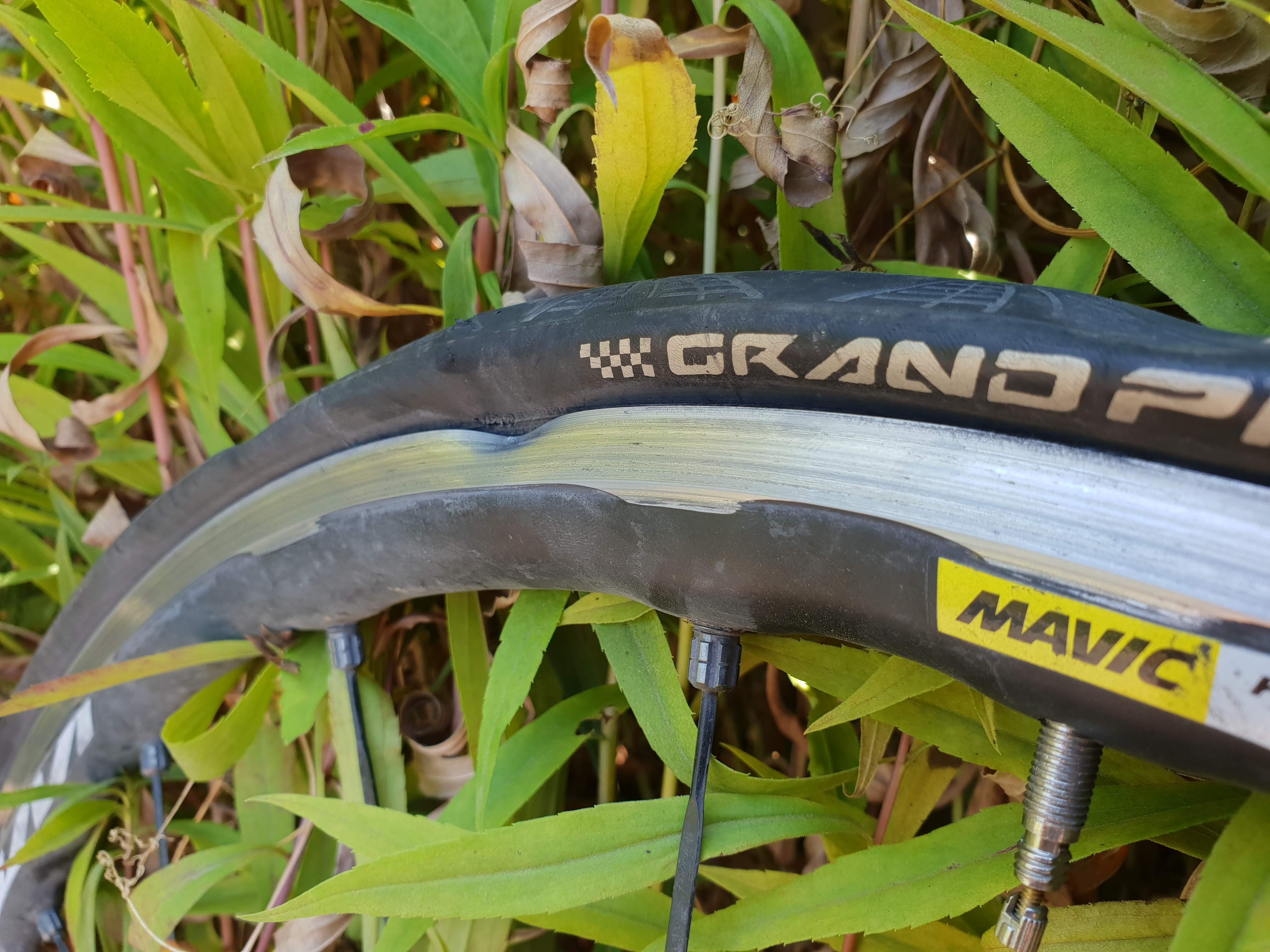

Ik zit met een probleem.. het gaat om het achterwiel.

Waar zit het gaatje? Aan het loopvlak of bij het velglint?murphylee schreef op dinsdag 31 juli 2018 @ 18:50:
Vorige week een rondje gaan fietsen en binnen 30km 2x lek gereden. Ik ben maar direct door naar huis gefietst omdat ik het niet helemaal vertrouwde.
Thuis aangekomen achterwiel los gehaald en alles helemaal gecontroleerd. Binnenkant van velg + punt waarop er lek gereden werd. Niets bijzonders gevonden.
Vandaag voor de zekerheid een andere verse binnen + buitenband (25mm) gemonteerd en opgepompt tot 6,5/7 bar.
Binnen 13 km weer lek gereden. Voelde vanaf het begin al niet lekker!
Gelukkig lag er 300m verderop een fietsenmaker.
Hem alles laten controleren maar ook hij zag niets bijzonders. Buitenband helemaal nagelopen. Binnenband zat een klein gaatje in. Weer bijna op dezelfde plek. Velg gecontroleerd, geen bramen of iets dergelijks. Velglint zit er goed in en voelt ook degelijk aan.
Dan maar weer een nieuwe binnenband leggen door de fietsenmaker en laten op pompen.
Maar nog geen 14min later alweer lek!
Uit frustratie me laten ophalen en naar huis gegaan.
De velg loopt nergens aan! Draait soepel rond en de remblokken zijn goed afgesteld waarbij die alleen de velg raakt.
Heb een week geleden mijn achterwiel bijgesteld omdat de velg bij de hub wat speling had. Maar dit mag de oorzaak niet zijn.
Ik rijd met 25mm banden achter op iets van 6 bar en voor 5.5 bar. Pompte ze eerst harder op maar dit is comfortabeler en ik ga net zo snel. (80kg)

mogelijk dat je velglint niet breed genoeg is waardoor binnenband lek raakt a.g.v. schuren tegen spaakgaten in de velg. Heb zelf ooit nieuwe velgen gehad waarbij dat het geval was...murphylee schreef op dinsdag 31 juli 2018 @ 18:50:

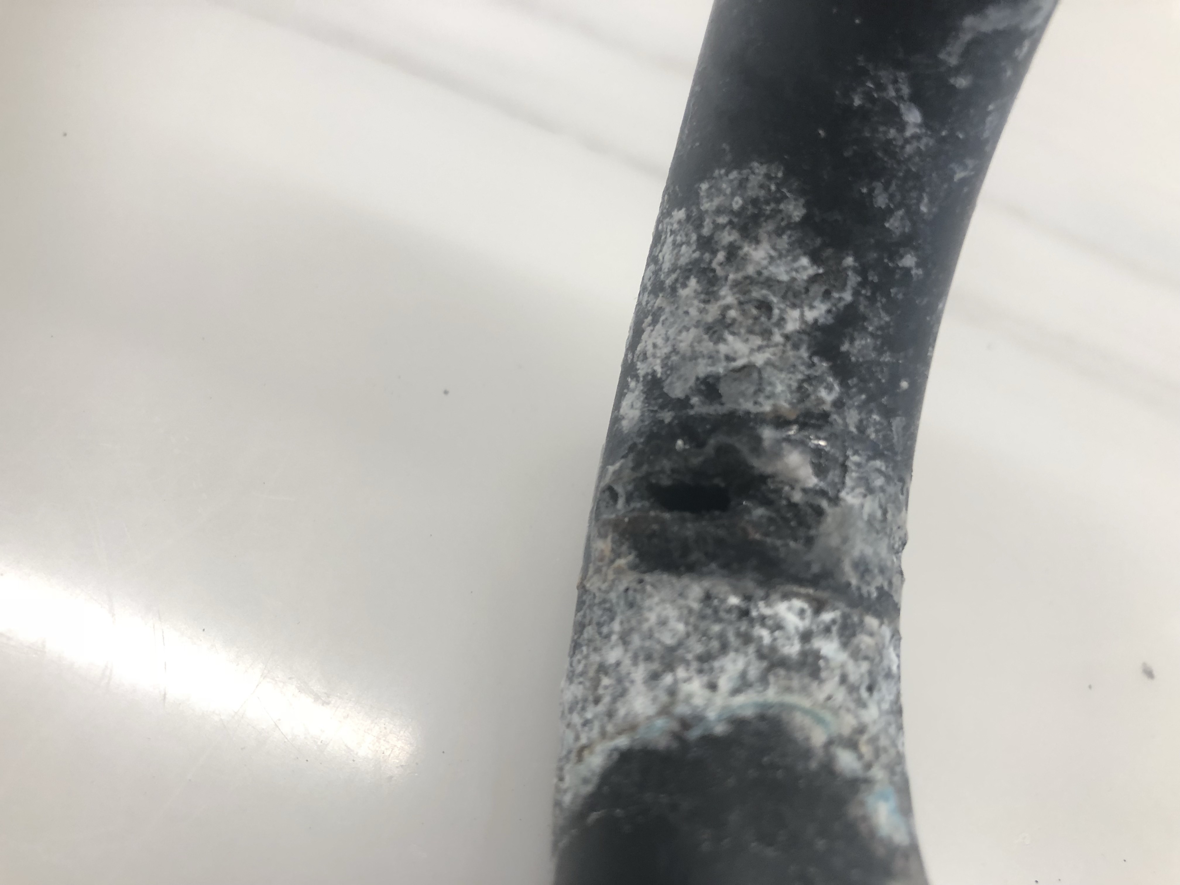

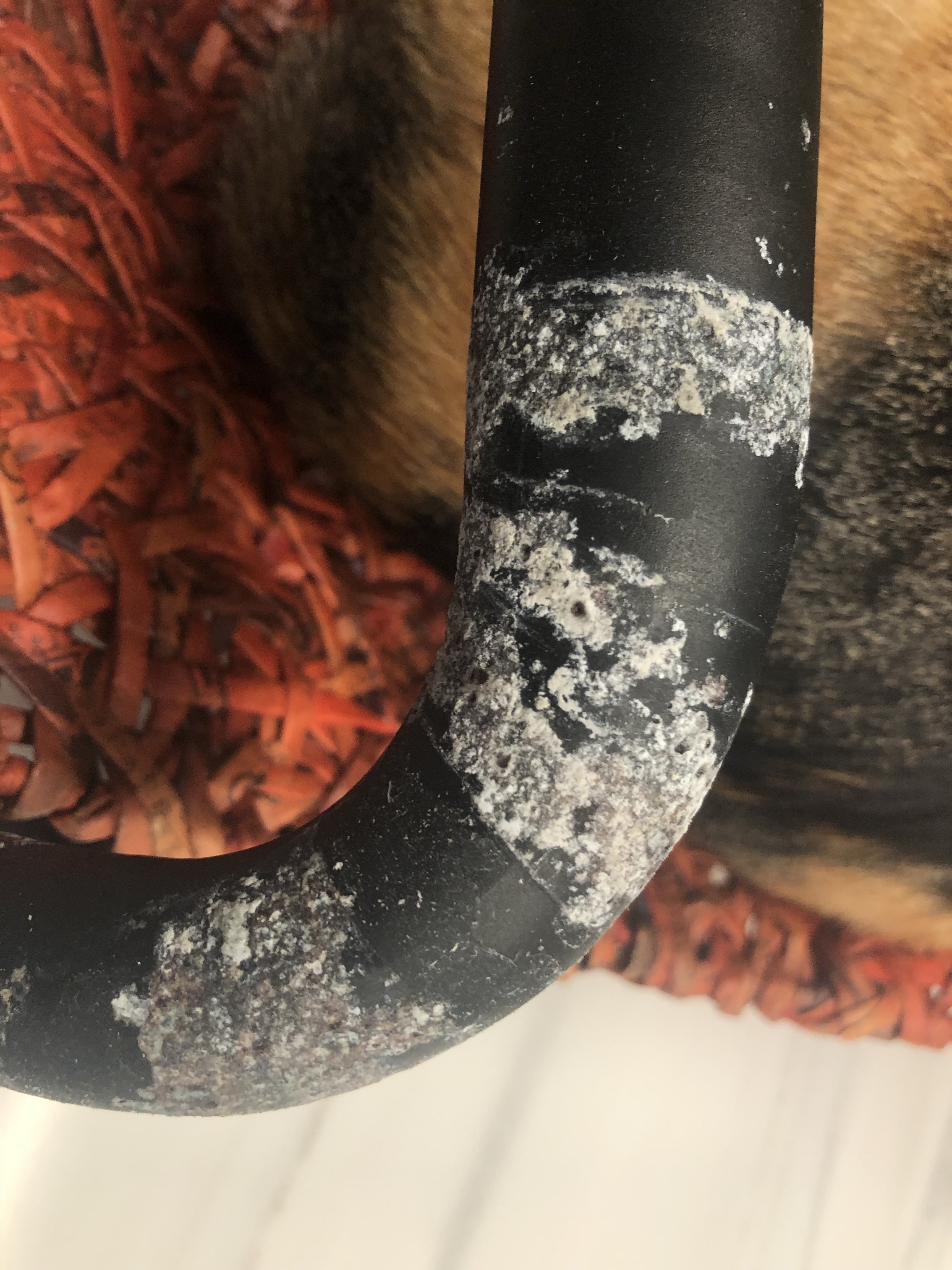

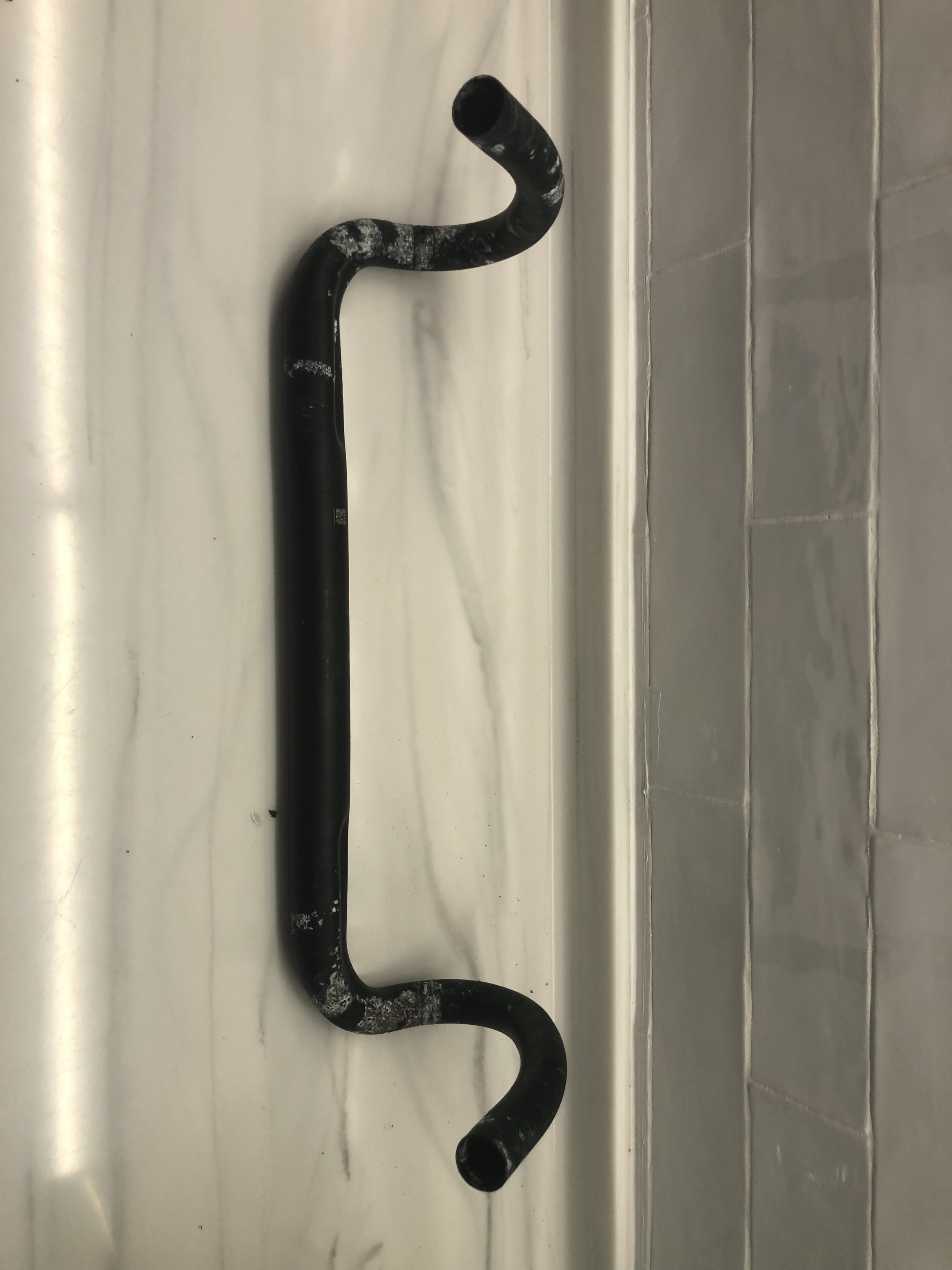

Dit is de staat van mijn stuur op een 8 maand oude fiets. Heb er ongeveer 6000 km mee gefietst en het stuurlint zag er nog ok uit. Mijn zweet heeft zich dus onder het lint verzamelt en het alu stuur aangetast.
De oorzaak is een combinatie van overmatig zweten (singapore = warm), vochtig klimaat, te dikke stuurlint en slechte kwaliteit alu stuur denk ik. In any case... redelijk scary.

Tjebakka schreef op woensdag 1 augustus 2018 @ 09:49:
6/6,5 ongeveer. Zoals hierboven gemeld.BartNL schreef op woensdag 1 augustus 2018 @ 10:41:
Aan de kant van het velglint.
Het lint ligt op dat plekje niet helemaal in het midden... maar iets verschoven. (minimaal)
Geen opstaande randen en de spaakgaten worden netjes afgedicht! geen voelbare scherpe randen of bramen.
Ik zal de velg wel even naar de fietsenmaker brengen om een nieuw lintje te plaatsen. Misschien dat ik het wel zelf even doe. Zal niet zo heel moeilijk moeten zijn.
Maar dan kan ik in ieder geval het lint uitsluiten.
bedankt voor de adviezen.

Velglintje zetten moet je toch eigenlijk wel zelf kunnen, tenzij je twee linkerhanden hebt.murphylee schreef op zaterdag 4 augustus 2018 @ 22:00:
Wiel uit de fiets, band (bi+bu) eraf, velglint eraf.
Op de kale velg het ventielgat zoeken
Op het nieuwe velglint het ventielgat zoeken
Ventielgaten op elkaar leggen en iets er doorheen steken (schroevendraaier, potlood, desnoods ventiel binnenband)
Dan vanaf het ventielgat het velglint om de velg trekken
Binnen-/buitenband weer aanbrengen, oppompen, wiel monteren, klaar.

. Aan de slag die ik hoorde/voelde wist ik meteen dat het ernstig was, maar gelukkig wel rechtop gebleven. Het verdict: een grote kap in mijn velg, einde rit dus, en het einde voor mijn Mavic Ksyrium Elite achterwiel. "Gelukkig" heb ik een bijstandsverzekering via de Vlaamse Wielrijdersbond, en werd ik netjes thuis afgezet. Het was voor de depanneur trouwens de eerste keer dat hij een koersfiets mee moest nemen op zijn depannagewagen. Best een grappig zicht
Nu ben ik aan het uitzoeken hoe ik dit ga fixen. Kan er iemand inschatten hoeveel een nieuwe velg + laten bespaken mij zou kosten? Wielsets met witte naven zijn immers moeilijk te vinden, en over het algemeen was ik best tevreden met mijn wielen. (Op het gekende Mavic-vrijloop probleem na..) Een nieuw achterwiel met grijze naaf komt op 280 euro, dus ik ben benieuwd hoe groot het verschil is. Of misschien moet ik eens denken aan een volledige upgrade van mijn wielen
