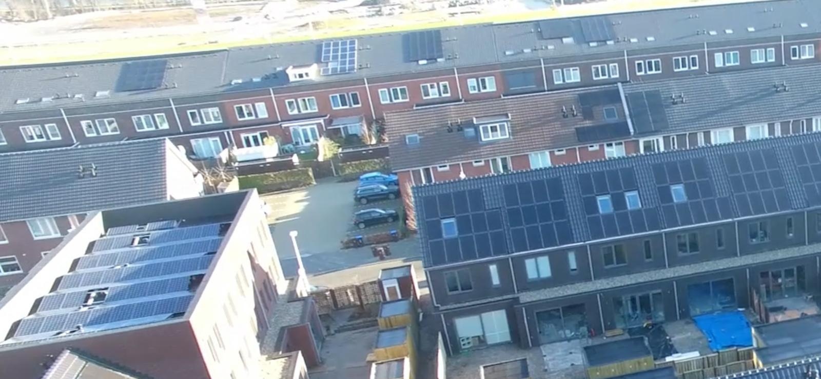

We wonen sinds een weekje of 2 in onze nieuwbouwwoning in Utrecht, nu heeft een buurman met een drone een filmpje gemaakt van de omgeving. Daarop viel mij op dat onze zonnepanelen op een zonnige winterdag voor de helft in de schaduw liggen (door opstaande rand van de woning) Iemand enig idee of dit gebruikelijk is en of dit veel gaat schelen voor het rendement van de panelen?

Elke schaduw op je zonnepanelen levert minder stroom op in vergelijking met in de volle zon.
Nu is het wel zo dat in deze tijd van het jaar de zon erg laag staat, dus het kan zijn dat je van bv maart t/m oktober wel de volle zon hebt.

Is het niet zo dat als ze in serie liggen, de hele "straat" in rendement zakt? Dat zou behoorlijk nadelig zijn lijkt me.
Dat klopt, tenzij je er power optimizers onder elk paneel zitten. Dan worden ze individueel en geen straat.

Vind het wel een erg domme manier zo panelen te leggen die in de schaduw liggen. Maarja een andere optie is er natuurlijk niet of je zou ze moeten ophogen.

Kwartslag draaien zou ook helpen. Dit als je nog dezelfde hoek naar de zon kan houden. Dan is 1 strook wel vol in de zon en heeft daar geen last van.

Niet zoveel aan te doen, dit is inherent aan het ontwerp en periode van het jaar. Hooguit nog controleren of dit de meest logische legrichting is. Hoe laat is deze foto gemaakt?
[ Voor 37% gewijzigd door D.deJong op 03-01-2019 19:25 ]

Wat is het nut van die hoge rand?

Zoals ik al eens hier geplaatst heb. Zonnepanelen worden door aannemers gebruikt om makkelijk de EPC te halen en er wordt totaal niet gecheckt of ze ook daadwerkelijk allemaal rendement leveren.

In onze nieuwbouwproject doet een extern bedrijf het en die keken in mijn geval wel naar de opbrengst en schaduw val en hebben mij afgeraden om 2 extra panelen te nemen omdat die het rendement juist omlaag zouden trekken door slag schaduw van mijn dakkapellen.
Maar in bovenstaande geval zou eigenlijk ophogen van de panelen de meest ideale oplossing zijn. (of de rand deels afbreken maar dat is vaak geen optie ivm welstand/architect).

Daar heb je optimizers voor, toch? Wij hebben panelen op oost en west, met optimizers zodat ze allemaal optimaal presteren, ook als de andere dakhelft in de schaduw ligt. Dakkapel veroorzaakt soms nog wat extra schaduw.

@BertP Je zit nu krap twee weken na de kortste dag. Dramatischer dan dit wordt het niet.
Natuurlijk wil je wel de logging van je omvormer in de gaten houden, om te kijken of de schaduwpanelen goed gebypassed worden. Dat kan je zien door de Vdc van een zonnige dag te vergelijken met Vdc lichtbewolkt. Op de zonnige dag moet deze (veel, meer dan 30V) lager zijn.
Dat 1 paneel in de schaduw de rest meetrekt is lang niet altijd zo (al zijn er wat mitsen en maren).

Volgens de expert leveren ze in ons geval niet meer op dan dat ze zouden kosten.

Waarom de opstaande rand er zit durf ik niet te zeggen, vermoedelijk een keuze van de architect. Er zitten wel meer gekke dingen in het ontwerp, zo hebben we ook 2 voordeuren omdat je op die manier ‘meer bent verbonden met je omgeving’. Zoals gezegd wonen we er pas net en moet ik mij de technische aspecten van het huis nog eigen maken.
Het rendement van de panelen kan ik, afgezien van het theoretische rendement op basis van specs, ook nog niet maken. De omvormer is van zeversolar en het schijnt dat daar een app van is om de opbrengst te monitoren. Er liggen 18 360wp panelen per huis dus dat zou een prima energie opwekker moeten zijn.

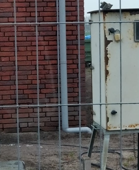

Nog een andere verrassing was, dat de hwa onderaan 2x een 90 graden bocht maakt, on zo aan te sluiten op de liggende buis. Als straks de grond is aangevuld, ga je dit niet meer zien, en het is alleen hemelwater, dus lijkt me niet zo'n kans op verstopping?

@Hsb-3 2x een 90 graden bocht? De aansluiting in de grond zit dus gewoon zeg 20cm verderop?
Noem mij een zeikerd maar voor het zicht zou ik de grond open spitten en die aansluiting verleggen om vervolgens gewoon recht naar beneden de hwa te kunnen maken.

@GeeMoney, ja precies.. Bij alle woningen was het trouwens zo.
Hwa
  • GeeMoney

Hsb-3 schreef op maandag 7 januari 2019 @ 21:15:
[Afbeelding: Hwa]
Tja... mooi is anders en 99% kans dat je de horizontale buis binnen een half jaar kapot hebt getrapt, maar qua verstopping zou ik me geen zorgen maken, dat gaat prima werken zo.

Den_S85 schreef op dinsdag 8 januari 2019 @ 07:51:
Daar komt nog grond/aarde/straatwerk overheen. Zie je niks van terug en voorkomt ook dat het water van 6 meter hoogte gelijk in je ringleiding valt. ;)

Wat Senor Sjon zegt. Het is ronduit knap als je de buis kapot krijgt als er eenmaal bestraat is. Even los dat het een plek is waar je zelden overheen loopt, want het ligt niet echt in een natuurlijke flow voor een looppad. Oftewel persoonlijk zou ik het mooi zo laten en geen tijd en moeite aan verspillen.
@Señor Sjon Wat het voordeel dat het niet direct in de ringleiding valt?

Als er boven dat niveau bestraat gaat worden dan is het natuurlijk prima zo.
Als dit echter boven straatniveau is dan gaan bij mij de klinkers er weer uit in ieder geval :+ .

SirMemeAlot schreef op dinsdag 8 januari 2019 @ 12:30:
Na verloop van tijd kan de aansluiting verzakken of losraken van de buis erboven. Waardoor je afschot in de leiding niet meer klopt of gewoon lekt en zand weg gaat spoelen.
