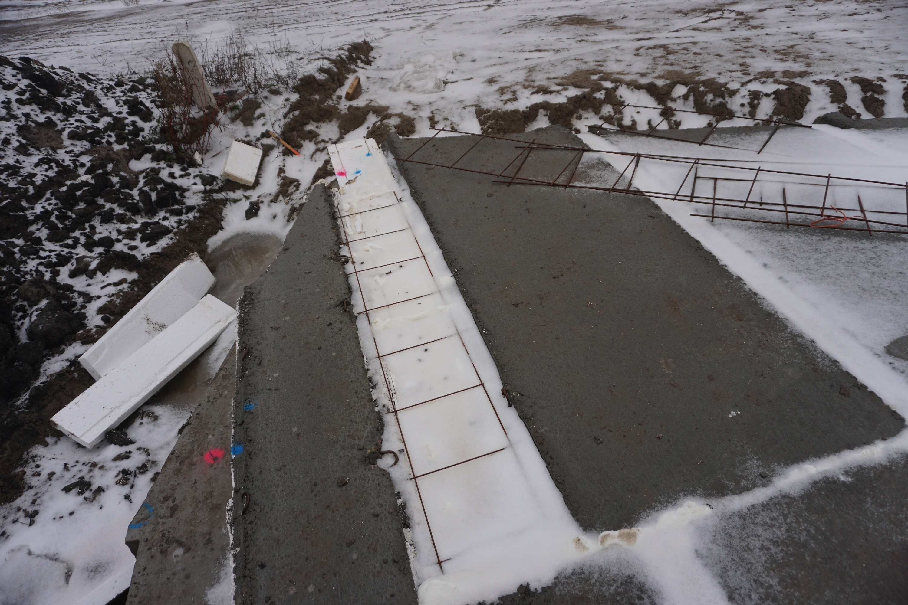

Eindelijk mag ook ik van mezelf mij hier nu officieel melden. Na alle 383 pagina’s te hebben doorgelezen en diverse tips tot mij genomen en eventueel opgeschreven voor later.
We hebben in mei getekend voor een hoekhuis in het project 'de Duinriet' in Heerhugowaard:
https://www.funda.nl/nieu...506-wonen-in-de-duinriet/
In september is de grond van ons geworden en in oktober zijn ze begonnen met de bouw.
Ondertussen is de bouwer, van Braam – minnesma , bezig met de toevoeren en afvoeren in de fundering aan het leggen.
Ons meer/minderwerk konden wij uitkiezen via Woonon en met een bezoek aan een 'showroom' bij Hofzicht makelaar.
Helaas liet ons budget het niet toe een uitbouw, 'van gas los' of andere grote opties te kiezen.
Wel hebben we gekozen voor oa iets grotere badkamer met ligbad en wat andere tegels in badkamer en toilet. De keuken voorzien van wat extra stroom punten en een perilex aansluiting en in iedere kamer een extra loze leiding.
Het huis wordt standaard voorzien van vloerverwarming op iedere verdieping. Een wtw systeem. En de 'schutting' aan de weg kant wordt vanuit de gemeente geleverd met een klimophaag.
De keuken is geregeld en komt van Superkeukens, de apparatuur regelen we zelf.
De vloer op de begane grond en 1e verdieping zal pvc worden met een lichte hout look.
De wanden gaan we laten stucen.
Zo moet het er ongeveer uit gaan zien:
Afbeeldingslocatie: https://cloud.funda.nl/valentina_media/092/720/739_1440.jpg
Dan wel met antraciete accenten
Afbeeldingslocatie: https://cloud.funda.nl/valentina_media/092/720/751_1440.jpg
Zo begon het allemaal:
Afbeeldingslocatie: https://i.imgur.com/k10T4qqh.jpg
Zo was het met alleen de palen in de grond:
Afbeeldingslocatie: https://i.imgur.com/cioqX1Nh.jpg
En zo lag het er de afgelopen week bij:
Afbeeldingslocatie: https://i.imgur.com/bSyqm20h.jpg

  • Jheroun
Wij kregen vorige week de rekening voor gereed zijn van de BG vloer. Van het weekend even gaan kijken en de platen liggen er inderdaad op. We gaan de rekening sowieso wel betalen dit jaar maar ik vraag me af wat nou de definitie van 'gereed' is.
Er moet nog op een paar stukken tussen de platen wat beton bij komen (wapening ligt al klaar, ze waren er duidelijk mee bezig) en op onze schuine erker moet sowieso nog wat gepuzzeld worden (liggen een aantal gezaagde plaatdelen maar daarmee konden ze niet de hele hoek afmaken. Dus het is grotendeels gedaan maar zeker nog niet af. Sturen ze die rekening als die platen er op gaan of mogen ze die eigenlijk pas sturen als het helemaal af is? Of is dit niet gedefinieerd?

Jheroun schreef op woensdag 19 december 2018 @ 13:35:
...Sturen ze die rekening als die platen er op gaan of mogen ze die eigenlijk pas sturen als het helemaal af is? Of is dit niet gedefinieerd?
Die mogen ze officieel pas sturen als het helemaal af is. Ik had dit ook in mijn hypotheekvoorwaarden staan, dat ik moest controleren of het werk daadwerkelijk uitgevoerd was.
Aannemers factureren er maar wat op los. En waarschijnlijk heeft degene die de facturatie doet, geen enkel zicht op hoe ver het werk is, maar krijgt alleen van de voorman te horen of er wat gefactureerd kan worden.
Ik zou ze een mail sturen met het verzoek de factuur pas te sturen wanneer het werk gereed is en dat je deze als niet verzonden beschouwt.
