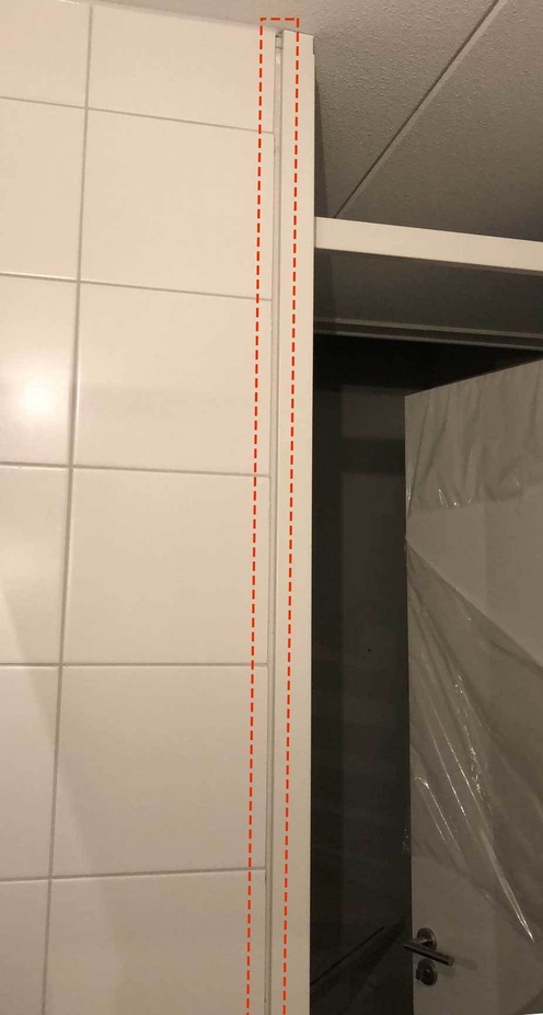

Gister is bij ons (2 weken na oplevering) het kozijn voor de badkamerdeur geplaatst, deze zat er eerst in met de verkeerde draairichting. Het kozijn is echter smaller en nu blijft er een lelijke kier over tussen de tegels en het kozijn. Mag toch hopen dat ze dat niet gaan dichtsmeren met kit maar even netjes nieuwe tegels gaan plaatsen. Heb echter zo'n voorgevoel.. O-)
Afbeeldingslocatie: https://tweakers.net/ext/f/oIs2Td7neLXA0t0AKgjQqX6d/full.jpg

BertP schreef op woensdag 5 december 2018 @ 11:49:
Daar komt gewoon kit. Minder bezwaarlijk dan tegels losbreken, opnieuw plakken en dan kleurverschil met de voeg krijgen. Overigens is de kitnaad tussen wand en plafond bijna even dik.
Deze kitnaad ga je je minder aan irriteren dan opnieuw tegels plakken. Opnieuw plakken van tegels zie je altijd weer terug, dat moet je niet willen. Daarbij vind ik deze kitnaad niet echt storend.

asdf25 schreef op woensdag 5 december 2018 @ 15:50:
Zo erg is het in mijn ervaring niet. Ik heb in mijn vorige woning een paar jaar geleden een tegel uit het toilet gebroken om bij de afsluitkraan te komen. Hierna een nieuwe tegel uit een nieuwe verpakking van een andere serie teruggeplakt (wel dezelfde tegel dus, maar later gekocht) en afgevoegd met dezelfde kleur voeg (wit). Direct na deze handeling was het kleurverschil van tegel en voeg duidelijk te zien. Daar ben je snel aan gewend. Bij de verkoop van die woning heb ik nog uitgebreid gezocht om deze tegel weer terug te vinden maar kon met de beste wil van de wereld echt niet meer zien welke tegel er nou later bijgeplakt / gevoegd was. Ook mijn vrouw kon hem niet meer terugvinden. Blijkbaar trekt het kleurverschil vanzelf weg ofzo ;)
Alsnog zie ik in bovenstaande situatie niet veel bezwaar tegen een kitrand, zo breed is de voeg niet.
Het kozijn een beetje beter centreren in de sparing lijkt mij, de draairichting heeft geen invloed op de breedte van een kozijn.
We hebben beneden gelukkig nog een pak dezelfde tegels staan, maar we gaan het zien :)

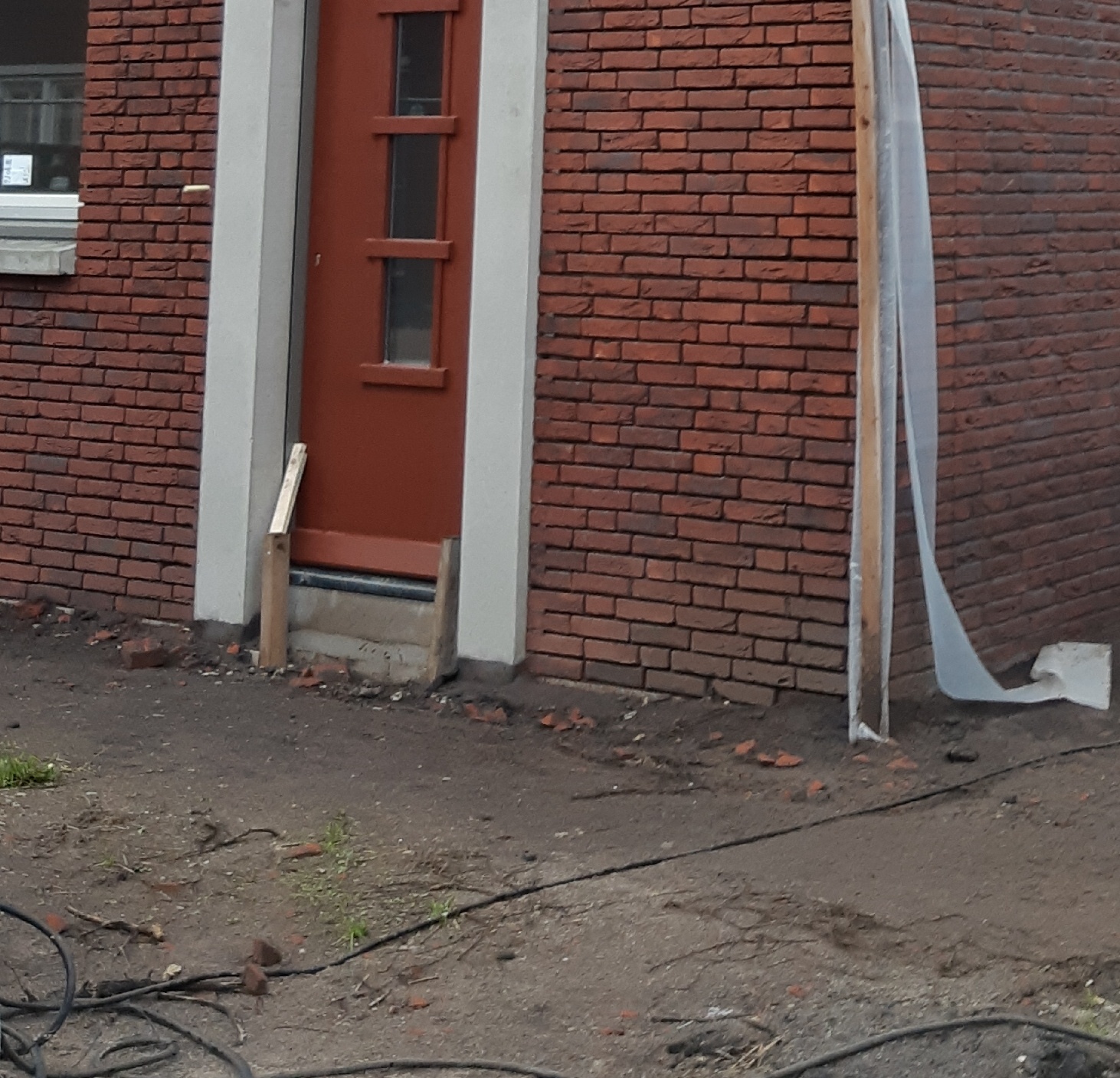

@Señor Sjon, ik heb even inde foto's teruggekeken, maar de buizen voor de meterkast zitten veel verder naar rechts.
Recht in het midden van de deur loopt wel een grijze rioleringsbuis.
Maar waarom zouden ze die markeren?
Afbeeldingslocatie: https://tweakers.net/ext/f/Dat0mZWaEHVF8zCxOiiYZKoA/thumb.jpg
  • Señor Sjon
  • Laatst online: 03-11 22:16
Omdat de gemeente de aansluiting op het hoofdriool maakt. En die willen niet alles opgraven om buizen te zoeken.
Maar ik zie nu de foto... geen idee waar die twee voor zijn.

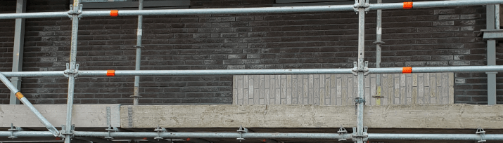

Bij onze woning hebben ze ondertussen gevoegd.
Na een week viel mij op dat de muren aardig wit zijn uitgeslagen door uitbloeiing. Dit verbaast mij niet gezien het weer van afgelopen week.
voegwerk
Als bij oplevering de muren nog zo wit zijn uitgeslagen, kan je dit vermelden als opleverpunt? Of is het zo dat deze witte vlekken na verloop van tijd vanzelf verdwijnen en moet ik mij geen zorgen maken?

NeonovA schreef op dinsdag 11 december 2018 @ 16:14:
[Afbeelding: voegwerk]
Je kan alles laten opschrijven, of het terecht is is een tweede.
Uitbloeing is geen opleverpunt, hier kan je weinig aan doen. Het gaat vanzelf weg maar dat kan even duren.

D.deJong schreef op dinsdag 11 december 2018 @ 20:41:
Uitvoerders / projectleiders / VEH-mannetjes bepalen niet wat een opleverpunt is, dat bepaalt de klant. Aan de aannemer de taak om te onderbouwen dat iets wat opgenomen op het PVvO verder geen actie behoeft.
Gelijkmatige uitbloei uit de stenen door opgesloten zouten is geen terecht opleverpunt, ongelijkmatige uitbloei door slecht afdekken van dagproducties, ondeskundige verwerking of lekkages kan dat wel zijn.
