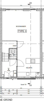

De Rikster schreef op donderdag 1 december 2016 @ 09:43:
Dus jouw wanden staan aan stalen nastelkozijnen vast inplaats van dat die plaatstalenkozijnen aan de wand vastzitten?
d:)b
Ik heb geen idee. Ben geen bouwkundige van beroep en constructie berekeningen maken heb ik ook niet voor doorgeleerd. Het had iets te maken met een latei die er dan moest komen en wat niet kon op die plek.
  • De Rikster
  • Laatst online: 20-09 19:02
LXXI schreef op donderdag 1 december 2016 @ 09:54:
Alles is mogelijk ;)
Klinkt meer als 'geen zin in' van je aannemer.
  • Señor Sjon
  • Laatst online: 17:05
Kozijnen mogen niet constructief zijn in Nederland. :) I smell BS. Vooral als het enkele glas van het bovenlichtje blijkbaar wel kan. :+
  • LXXI
Señor Sjon schreef op donderdag 1 december 2016 @ 09:57:
Daar komt dan in geen glas maar een houten (?) paneel. Dacht ik, maar dat zou ik na moeten kijken. Tot op heden zijn al mijn voorgestelde aanpassingen gehonoreerd behalve deze ook al staat ie op de optielijst.
Dit kreeg ik als antwoord:
. T.p.v. de trapkast is het niet mogelijk om de binnenwand door te zetten boven het kozijn. Deze binnenwand dient opgevangen te worden door een latei, hier is echter te weinig ruimte voor op de naastgelegen stukken binnenmuur t.p.v. de trapkast.
Dus als dat niet mag, kan iemand daar dan de regels voor geven? Ga ik weer zeuren.
  • De Rikster
LXXI schreef op donderdag 1 december 2016 @ 10:04:
Dat is geen constructief kozijn, dan willen ze een latei leggen om de wand op te vangen boven het kozijn maar hebben ze niet genoeg oplegging op de wand.
Op te lossen met een hoeklijntje of een getimmerd drukschotje ipv de wand met latei door te zetten.

Denk dat de oplegging van de latei (100mm) groter is dan het binnenwandje (70mm) wat er staat. Muur naast de deur gaat meestal gelijk de hoek om. Dat is een wat onhandig detail. ;)
  • Scr33x0r
  • Laatst online: 01-10 15:53
Das logisch idd.. zie:
Afbeeldingslocatie: https://scontent-ams3-1.xx.fbcdn.net/t31.0-8/15123255_1644078218949178_773601480683319306_o.jpg
  • LXXI
Dit kan ik uit de omgevingsvergunning halen voor mijn woning (klikbaar uiteraard). Het gaat dus om de deur bij 'KAST'.
Afbeeldingslocatie: https://tweakers.net/ext/f/h0YMvJz8S7mvaWlFSKvWS4Ec/thumb.jpg
Ja, zoiets zal het wel worden bij de trap.
[ Voor 36% gewijzigd door LXXI op 01-12-2016 10:26 ]

Op de foto zijn het cellenbeton panelen (ytong of porit). Je kan hierbij wel boven deuren bouwen zonder gebruik te maken van een latei. Je kunt namelijk een stalen hoek bevestigen waarop het vulstuk rust of d.m.v. stelblokjes die je aan de onderzijde van de panelen ziet. Dan wordt het vulstuk vol en zat verlijmd met eventueel een pur-voeg en dan gebeurd er vrij weinig mee. Daarnaast 'draagt' het houten kozijn deels dit vulstuk dan. Ik heb hier geen foto's van, maar als jij er een wil zien dan kan ik die wel maken voor je.
ps. bij cellenbeton panelen wordt normaal gesproken geen gebruik gemaakt van een latei.

Dannyo90 schreef op donderdag 1 december 2016 @ 15:34:
Nah, foto hoeft niet maar bedankt voor het aanbod. :) Heb mijn keuze inmiddels gemaakt om de boel maar zo te laten qua kozijnen. De (i.m.o. idiote) meerprijs van de aannemer is het mij niet waard, ze zullen wel geen zin hebben aan dat werk of zo.

bvbal79 schreef op donderdag 8 december 2016 @ 16:33:
8.5 volstaat voor een de meeste mensen prima (denk dat 60% van de bevolking minder heeft om op te leven). Haal de hal/keuken er vanaf dan kan je op 5,5 meter nog prima een bank en eettafel zetten.
Het is natuurlijk ook persoonlijk en in elke situatie verschillend. Maar voor ons was het wel duidelijk dat de uitbouw er moest komen.
Kijk ik naar de prijzen die eerder worden genoemd (+20k) dan had het voor ons niet in het budget gepast.
  • Scr33x0r
Onze is standaard 9,4 x 5,8 (buitenmaat is 6m), hierbij twijfelde ik over een uitbouw, maar dat werd toch wat teveel (1,2m 9750, 1,8 12k en 2,4 was 14k) dat is dan wel met vloerverwarming etc
  • bvbal79
  • Laatst online: 02-10 20:07
Kraziey schreef op donderdag 8 december 2016 @ 16:38:
Dat snap ik, maar er werd een soort van precedent geschept dat 8,5 bv niet voldoende is om te kunnen leven.
  • Señor Sjon
Hebben jullie het over binnen- of buitenmaat? Daar zit een cm of 70 tussen... Overigens zijn die uitbouwen belachelijk geprijsd. Enige reden die ik kan verzinnen is een bouw met veel tierlantijntjes. ;)
  • Kraziey
  • Laatst online: 24-09 10:25
Señor Sjon schreef op donderdag 8 december 2016 @ 16:51:
Bij ons is zijn het binnenmaten. Belachelijk geprijsd dat kan (is 12k een belachelijke prijs eigenlijk?) , maar wat ik vooral niet snap is waarom er zoveel verschil in zit in prijs. Materiaalkeuze misschien nog een rol, dat beton moeilijker is dan kalkzandsteen ofzo?
  • Señor Sjon
Kan aan veel dingen liggen. Soms is het inderdaad hoe graag men het wil hebben. Ik heb nu een project met 90% aanbouwen ofzo, dus ik had ook wel wat meer ervoor kunnen vragen. :+
