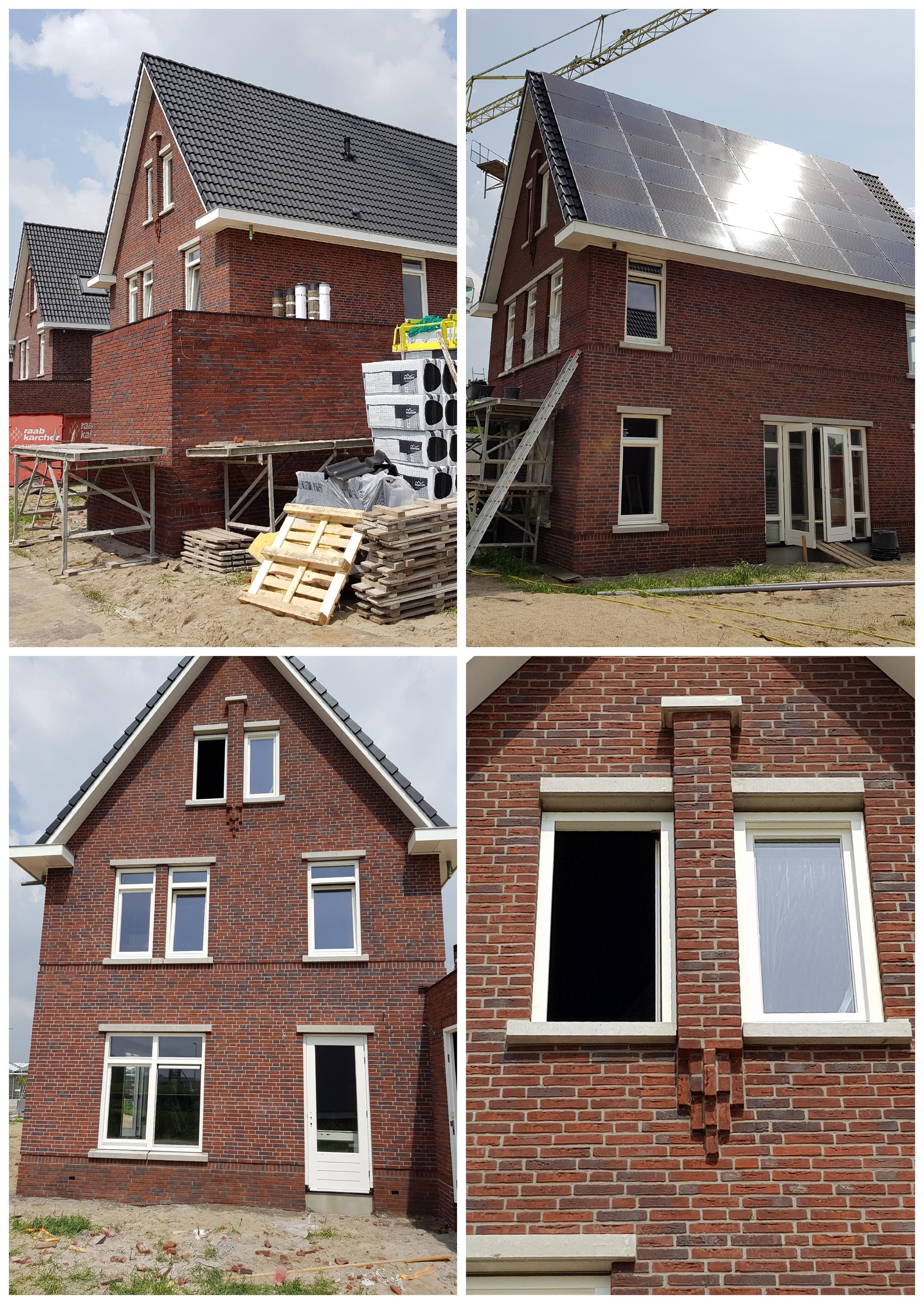

Kleine update: Gaat best wel snel met de bouw. Op wat voegwerk na is de buitenzijde klaar. Binnen zijn ze nu bezig met de leidingen voor elektra, sanitair en afzuiging.

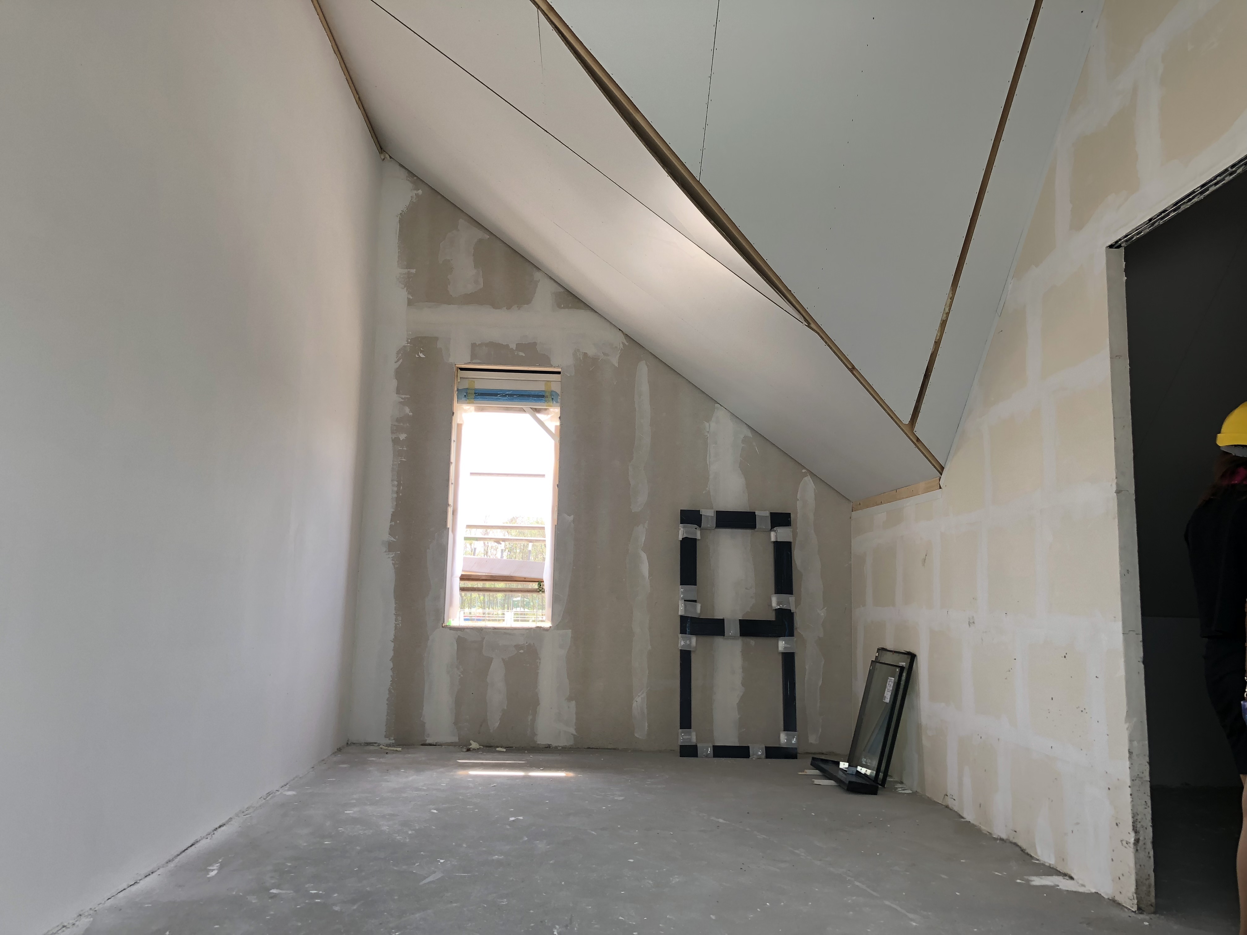

Hier van de week weer bezichtiging gehad. Gaat opeens allemaal snel aangezien de prognose voor oplevering over 5 weken is :)
Zag alleen wel dat de zoldervloer allesbehalve waterpas is - las hier al dat dit idd ook niet hoeft.
Zolder
Aan de andere zijde zag je zelfs een klein stuk van het gaas, waaronder de vloerverwarming ligt, boven het cement uitkwam.
En ze hadden een kiep/draai raam die we als meerwerk hadden besteld vergeten te monteren.
  • Wimhaw
  • Laatst online: 15:15
Gisteren heeft mijn broer met zijn drone rondom ons nieuw huis gefilmd. Dit is het resultaat na een kleine en snelle montage.
https://m.facebook.com/st...811726&id=100001731775428
Fossielbrandstofloos huis en -vervoer vanaf november 2024
  • MadEgg
  • Laatst online: 21:46
MadEgg
Tux is lievvv
Katseviool schreef op zondag 17 juni 2018 @ 17:34:
Poeh, daar moet nog wel wat gebeuren zeg. Niet alleen een golvende vloer vloer, die wand rechts is ook slordig en het dak erboven? Ik neem aan dat ze niet veronderstellen dat dit zo'n beetje af is, of wel?

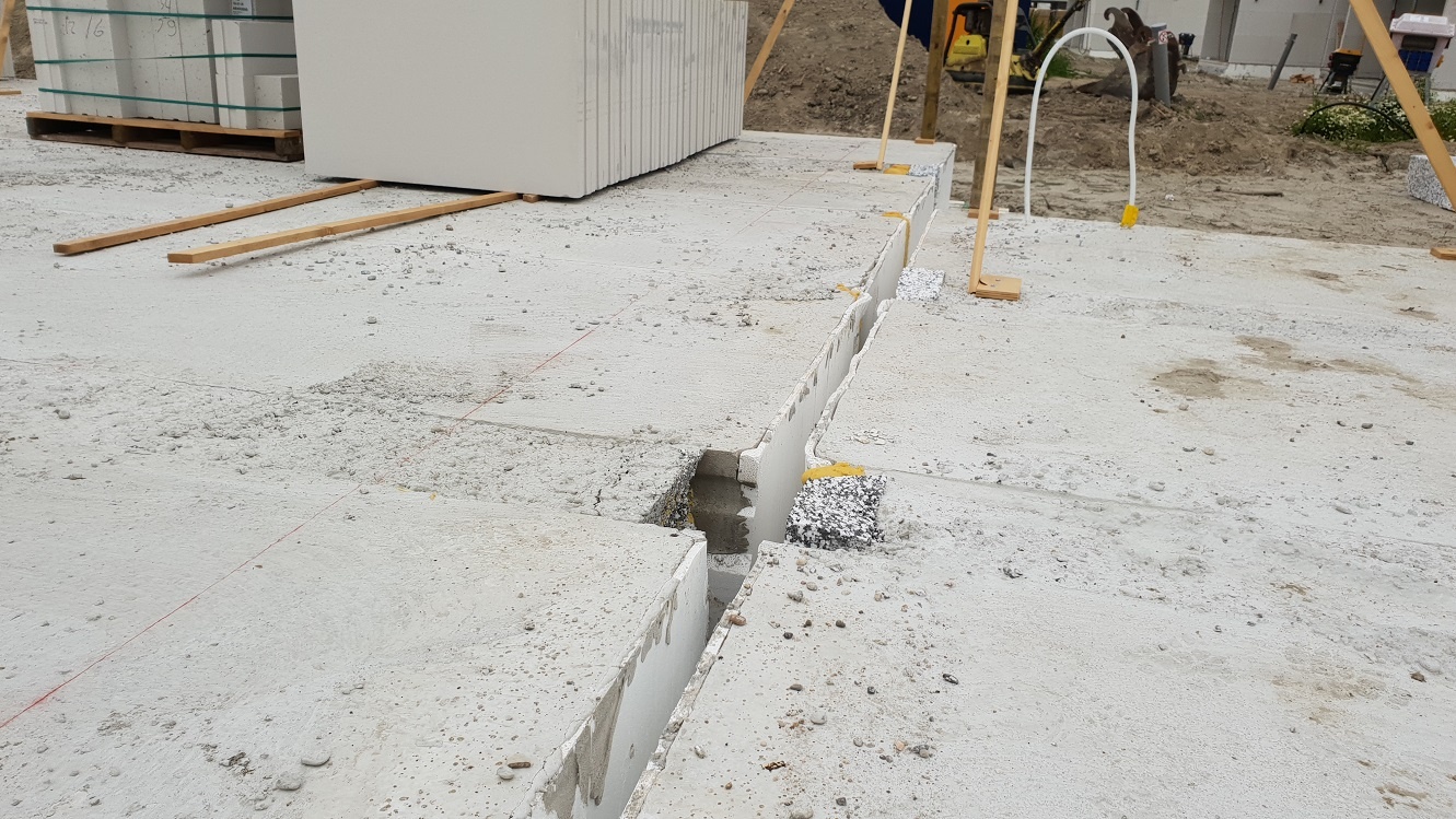

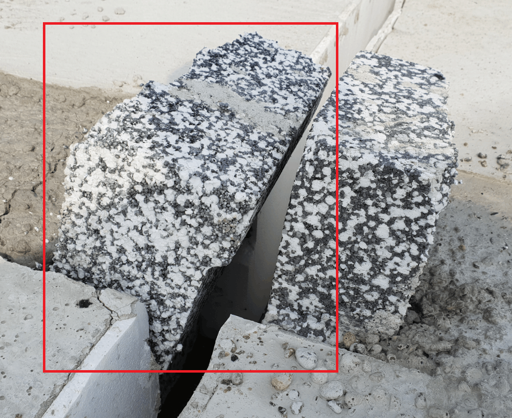

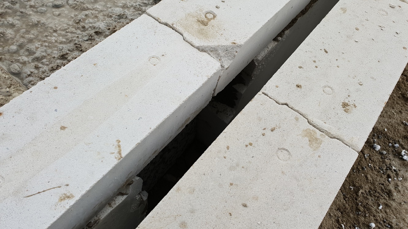

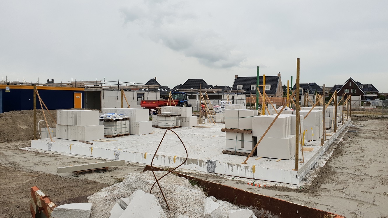

  • NeonovA
  • Laatst online: 14:20
Ondertussen al een tijdje aan het meelurken in dit topic gezien mijn woning momenteel ook wordt gebouwd.
Betreft een leuke tussenwoning in een nieuwbouwwijk in Noord-Holland. Het hele proces liep bij ons best aardig, al zijn we wel onwijs geschrokken van de meerwerkprijzen, en dan vooral van de uitbouw. Een 2,4 meter uitbouw, beukmaat 5.4m kwam bij ons op een bedrag van €24.500. Daarop kregen we welgeteld 600,- korting omdat een van de buren hier ook voor koos. 8)7
Gelukkig is dat allemaal achter de rug, en is men in April begonnen met bouwen.
Nieuwbouw-1
Nu is het ons het volgende opgevallen tijdens de bouw. Na het plaatsen van de betonvloeren heeft men op sommige stukken de vloer moeten volstorten zodat het een geheel werd. Aan de zijkant van de betonplaten is piepschuim gezet zodat het niet in de tussenmuren kon lopen. Dit alles is goed gegaan, maar op een gegeven moment hebben ze bij ons het piepschuim weggehaald op een bepaald punt. Zie foto.
Tussenmuur-1
Nu hebben ze echter vandaag de eerste stenen neergelegd voor de woningscheidende wand, en wat schetst mijn verbazing, ze hebben over het gat de stenen gelegd. Nu werk ik niet in de bouw, maar hoort men dit niet dicht te maken, ook i.v.m. isolatie? Of moeten we ons hier verder geen zorgen over maken? :X
Tussenmeer-2
  • The Legend
  • Laatst online: 22:18
The Legend
*Plop*
Een woningscheidende wand heeft een luchtspouw, zoals ook te zien op de foto. Isolatie is niet nodig om dat de woningscheidende wand al binnen de isolatieschil valt. Akoestisch isoleren is als het goed is niet nodig omdat de vloerplaten geïsoleerd zijn en elkaar niet raken.
  • Leroy1991
  • Registratie: Juli 2013
  • Laatst online: 15-10 19:36
Volgens mij vrij standaard in de nieuwbouwblokken van tegenwoordig. Zo is het bij mij in ieder geval ook gedaan. Daarnaast zullen ze er straks in verband een blok bovenop zetten, waardoor dit qua sterkte ook opgevangen wordt. Het blok is groter dan de overspanning van het gat.
Zelf ga je er nooit meer iets van zien, aangezien ze (als ik het goed heb) tot aan de rand van de steen die nu gelegd is een smeervloer storten.
  • NeonovA
Ah duidelijk, bedankt voor jullie informatie.
Verwacht dat ze vandaag verder gaan met het opbouwen van de muren. Tempo zit er bij ons project aardig in nu.
  • Señor Sjon
  • Laatst online: 16-10 14:53
Dat heet een ankerloze spouwmuur en het voorkomt al jaren menig burenruzie. :+
  • NeonovA
Het was mij ook wel bekend dat het een ankerloze spouwmuur ging worden, daar was ik namelijk ook erg blij mee gezien ik mij al snel erger aan burengeluiden. :+
Ging mij over het piepschuimblok wat ze volledig hadden weggehaald.
Dat piepschuimblok heeft hier geen functie als isolatie. Dat wordt in die voeg gepropt voordat ze er cement in storten zodat het cement niet weg loopt. Als het cement is uitgehard (zoals bij jou) heeft het piepschuimblok dus geen functie meer. Kan blijven zitten, kan weg. Maakt niet uit.
