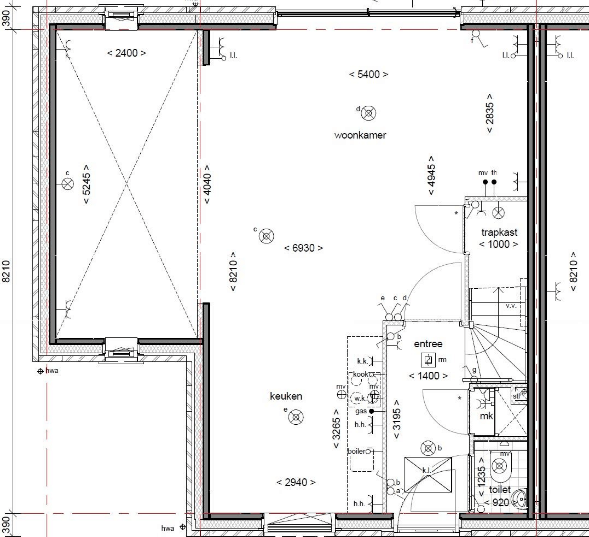

Alhoewel de oplevering nog een kleine 8 á 9 maanden duurt, zitten we al na te denken over de vloer. Het zal sowieso PVC worden, maar de vraag is nog even hoe te leggen...
Wat zouden jullie doen, horizontaal, verticaal, of visgraat. Zelf vind ik visgraat erg mooi, behalve dan voor de hal want dat is dan wel erg smal denk ik... En aan visgraat hangt natuurlijk ook weer een ander prijskaartje ;)

Echt eiken met visgraat en bies. ;)
Anders met het licht meeleggen, in jouw geval van boven naar beneden.

Wij zijn ook druk met ons nieuwbouwhuis.
We vallen net in de laatste fases waarin nog gewoon een gasgestookte HR c.v. combiketel, CW-klasse 5, fabricaat Intergas Extreme 36 wordt geplaatst.
Ook wij zouden graag gelijk van het gas willen, maar dat gaat financieel niet lukken. De verwachting is dat we over een aantal jaren de gasgestookte ketel gaan vervangen. Maar hiermee willen we al wel zoveel mogelijk rekening mee houden.
We gaan dus koken op inductie en ook nemen we de meerwerkoptie om ook op de eerste verdieping alvast vloerverwarming aan te laten leggen.
De vloerverwarming wordt boven h.o.h. 15cm gelegd en beneden wordt het ter plekke van grote glasvlakken h.o.h. 10cm in een strook van 1 meter aangebracht en de rest op 15cm.
Voor boven lijkt me h.o.h.15 voldoende, maar is het voor beneden misschien een idee om alles op h.o.h. 10cm te laten leggen?
Verder worden er vanuit de bouw 8 PV panelen geplaatst (Type paneel Phono Solar 275Wp Mono Black.) Ook dit willen we pas later uitbreiden met extra panelen. Een extra paneel vanuit de bouw kost namelijk 525 en op dit moment hebben we geen idee hoeveel extra panelen we eventueel nodig hebben.
Is het handig om toch rekening te houden met de toekomstige panelen door het aan te laten leggen van bijvoorbeeld een extra groep naar zolder?
Zijn er nog andere opties waar ik aan zou moeten denken mbt de gasloze situatie in de toekomst?
alvast bedankt.

- extra loze leiding naar je technische ruimte voor een boiler of WTW
- doucheWTW voor een kleinere benodigde boiler.
  • Señor Sjon
  • Laatst online: 01:28
- VV altijd hoh 10cm nemen. Boven helemaal, aangezien vaak veel ruimte verloren gaat aan kasten, bedden, etc. Effectief blijft er een klein verwarmingsvlak over.
- 3 lege loze leidingen naar zolder. 2 voor dikke kabels en 1 voor bv UTP. Pas vol leggen op het moment dat je het gaat gebruiken
- 3x25A aanleggen, in voorkomende gevallen is de huisinstallatie 1x40A.
8 PV panelen is wel veel, daar wordt aardig wat weggecompenseerd. Laat me raden, Mechanische ventilatie met raamroosters?
