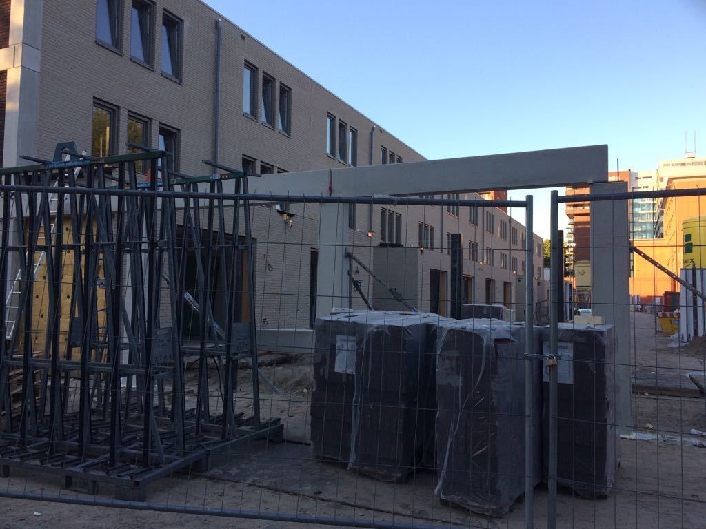

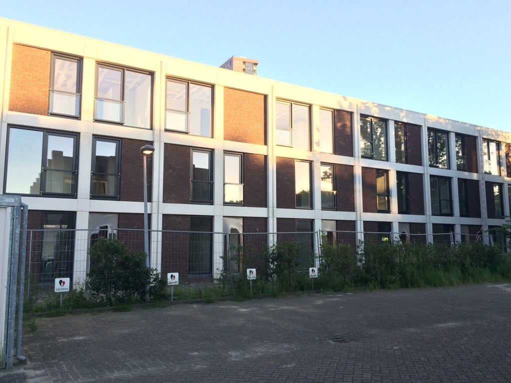

Bij ons zijn ze ook weer een stuk verder. Alle steigers weg, borstwering voor de deuren, en de erfafscheiding van het blok staat ook een heel eind.
Afbeeldingslocatie: https://tweakers.net/ext/f/nMS3aD3zGaRRL05lajptUyYP/full.jpg
De zes meest linkse vierkantjes zijn ons huis :).
Afbeeldingslocatie: https://tweakers.net/ext/f/ZVzRO4FJ0MSjvS2UKxRZime7/full.jpg
Achtergevels met erfafscheiding in opbouw.
[ Voor 18% gewijzigd door vooghel op 22-06-2018 22:02 ]
