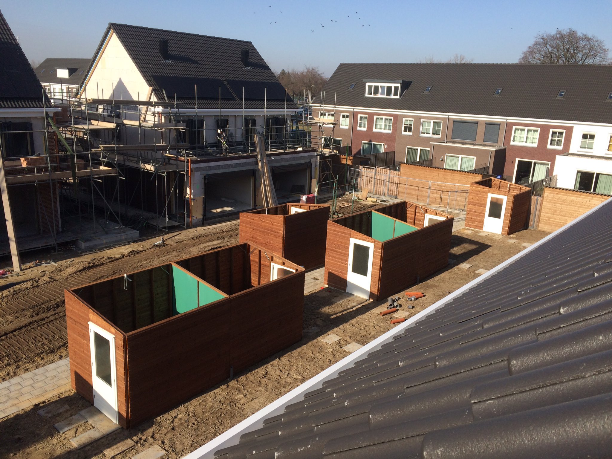

Steephh schreef op donderdag 15 maart 2018 @ 21:06:
Zijn er hier trouwens mensen die de geschakelde houten schuurtjes eenzijdig hebben afgebroken en vervangen door een grote schuur? Of daar plannen voor hebben?
Zoals ik het begrijp plaats de aannemer een betonplaat voor beide schuurtjes (al dan niet ondersteund door 1-2 heipalen) waarop een geschakelde schuur van rabatdelen geplaatst wordt. Hierbij loopt het dak (golfplaat) en de zijwanden (rabathouten delen) door en wordt slechts gescheiden door een losse houten tussenwand.
Ik zal dit nog niet direct doen en maar voordat ik dergelijke plannen verder uitdenk wil ik wel onderzoeken wat dit verder voor impact heeft. Wil úiteraard niet dat de buren hier last van onder vinden door bijvoorbeeld een lekkage aan het schuurtje van hen.
Ter indicatie, het ziet er ongeveer zo uit:
Kickje O-) Zijn er nog mensen die iets met hun schuurtje willen gaan doen? :9

Wij hebben dezelfde schuurtjes en vind het op zich prima, maar mocht mijn buurman initiatief nemen voor een andere schuur zou ik daar wel aan mee willen werken. Ik zou niet staan te springen als hij zijn deel afbreekt zonder mij daarover in te lichten, lijkt me niet goed voor de constructie.
Trouwens bij ons komen ook halve schuurtjes (dus voor 1 woning), wellicht kun je je aannemer vragen zoiets bij jou te plaatsen.
[ Voor 13% gewijzigd door Sport_Life op 19-03-2018 13:56 ]

Steephh schreef op maandag 19 maart 2018 @ 13:49:
Aangezien die schuurtjes zo te zien gedeeld worden met de buren lijkt afbreken me geen optie. Niet laten bouwen gaat de aannemer vermoedelijk niet aan beginnen tenzij de buren ermee instemmen om óók geen schuur te laten bouwen, anders moet dat geheel opnieuw ontworpen worden en daar worden ze vast niet blij van. Ik denk dus dat dit echt een 'nu of nooit' situatie is die je met je toekomstige buren en aannemer moet overleggen.

Schuur is verplicht bij de oplevering

Sport_Life schreef op maandag 19 maart 2018 @ 13:53:
Dat kost flink meer. In de regel zitten er 3 palen onder een enkele of dubbele schuur ivm stabiliteit.
Door alle ophef over buitenruimtes e.d. is ook het verplichte houthok teruggekomen in het bouwbesluit. Relatief duur vanwege de garanties erop, maar je mag ze als bouwer niet weglaten.
Dat dacht ik al, imo een beetje jammer, bepaal liever zelf wat voor schuur ik plaats en op welke plaats (staat nu vrij ongunstig bij onze hoekwoning) en bovendien zijn die schuurtjes nogal.. eentonig :P.
Ik zou het altijd netjes in overleg doen. Echter wat voor de een wel wat groter en ruimer mag en waar iemand een paar duizend euro tegen aan wil gooien voldoet het schuurtje voor iemand anders prima. Ik spreek al even voorzichtig de verwachting uit dat dat het geval gaat zijn. B)
MadEgg schreef op maandag 19 maart 2018 @ 13:55:
Met de aannemer kan niet meer. Destijds was het totáál geen optie om het weg te laten maar ook niet om te veranderen. En duizenden euro's er tegen aan gooien om de bouwer toch te overtuigen leek me niet zo'n goed idee.. :P
vandermark schreef op maandag 19 maart 2018 @ 14:26:
Check! Bouwbesluit idd.
Señor Sjon schreef op maandag 19 maart 2018 @ 14:32:
Ja ik verwacht dat dat hier ook het geval is. De vraag is wel óf het nodig is. Een schuur is natuurlijk wel van een heel ander kaliber dan een woning. En volgens mij is ondanks dat alles op heipalen staat de grond niet zo extreem als in andere gebieden. :P
Sport_Life schreef op maandag 19 maart 2018 @ 15:28:
In mijn geval aan de achterkant van de tuin, maar op termijn lijkt het me wel wat om de schuur een stukje groter te kunnen maken zodat ik de optie heb om er deels een buitenkeuken in te maken en mijn motor te stallen. Die zal anders onder een afdak oid moeten staan. Die tegen dat houten geval aan maken lijkt me niet echt een mooie oplossing.
Wat mij nog wel een mogelijkheid leek is om het tussenschot eventueel weg te halen (uiteraard in overleg :+ ) en dit te vervangen door iets wat meer waterdicht is. De stevigheid moet uiteraard wel gegarandeerd blijven. Als de buren er niet zo'n zin in hebben is met een kleine schadevergoeding in overleg vast wel iets mogelijk leek me. :9
_@/'
  • Sport_Life
  • Laatst online: 12:20
Sport_Life
Solvitur ambulando
Steephh schreef op maandag 19 maart 2018 @ 17:40:
Ik ben zelf van plan om er (na oplevering) een overkapping omheen/overheen te maken (in mijn gedeelte van de tuin ;)). Dan blijft de constructie gelijk + grootste voordeel: ik hoef geen woekermeerprijs te betalen aan de aannemer. Maarja had die schuur + overkapping liever elders gehad in de tuin. Past de motor er niet in btw? schuurtje is zo'n 2x3meter toch?
Overigens zitten er bij ons geen heipalen bij de schuur, waarschijnlijk komt er zo'n betonnen plaat.
[ Voor 8% gewijzigd door Sport_Life op 19-03-2018 18:02 ]

Sport_Life schreef op maandag 19 maart 2018 @ 17:58:
Bij mij komt ook een betonnen plaat te liggen. Maar wat ik begreep is dat deze rust op enkele heipalen. Het schuurtje is naar verwachting 3mx2.5m zijn als ik de maten goed heb. Alleen als je er nog een werkbank in wil zetten en enkele fietsen (normale fiets, mountainbike) dan staat het schuurtje al aardig vol. :P
_@/'
  • Nuevocasa
  • Laatst online: 19-10 12:42
Steephh schreef op maandag 19 maart 2018 @ 19:13:
Vrienden van mij hebben hun kant van een gedeeld schuurtje gesloopt en daar wat groters met overkapping laten bouwen. Als je er voor zorgt dat je buren geen last van lekkage krijgen en een stevige schuur houden is dat geen probleem. 2x3 was de afmeting op een betonnen plaat.
  • Steephh
  • Laatst online: 18-10 17:42
Nuevocasa schreef op maandag 19 maart 2018 @ 20:26:
Dan is de afmeting van mij waarschijnlijk ook 2x3 meter. Dat lijkt me ook logischer. Thanks iig, een bevestiging dat men dat inderdaad eerder gedaan heeft is wel fijn, dan weet ik ook dat het realistisch is om te gaan onderzoeken. :)
Weet je toevallig ook of ze nog verstevigingen / extra materiaal hebben aangebracht bij de schuur van de buren of was dat daar niet bij nodig? :o
[ Voor 10% gewijzigd door Steephh op 19-03-2018 21:28 ]
