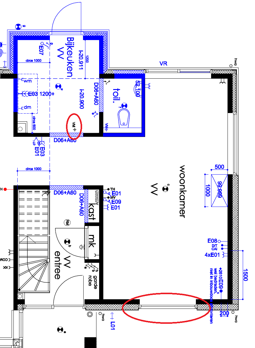

Een vraag over mechanische-ventilatie. Op de tekeningen van onze nieuwe woning stonden geen ventilatie roosters getekend voor de woonkamer. Dit heb ik aangegeven bij de kopersbegeleiding en die heeft nu 1 raam voorzien van een ventilatie rooster.
Het rood omcirkelde raam heeft geen ventilatie-rooster, en dat gedeelte van de woonkamer wordt de zithoek. Ik heb ook het lucht-afvoer punt even omcirkelt voor de duidelijkheid.
Mijn vraag is dan ook, krijgt de zithoek voldoende verse lucht met alleen een ventilatie-rooster in 1 van de ramen in de bovenkant van de tekening, of krijgen we een muffe lucht als we daar de hele avond tv zouden kijken, en moet ik daar een rooster aanvragen?
ventilatie-situatie

Odin schreef op vrijdag 11 augustus 2017 @ 22:53:
Ik heb er niet veel verstand van maar het lijkt mij wat weinig ventilatie.
Aan de andere kant zit er ook maar weinig afzuiging want als ik het goed begrijp zit daar afzuigpunt ook nog achter een deur?
De hele plattegrond is niet zichtbaar. Waarschijnlijk is de woning berekend obv het Bouwbesluit, dit zijn de minimale voorschriften waar een gebouw aan moet voldoen. Om de prijs zo laag mogelijk te houden, worden hier de woningen op berekend/ontworpen. Het exact toetsen van jouw woning is niet mogelijk, maar er is eis dat per verblijfsruimte minimaal 50% van ventilatie van buiten dient te komen. Overige ventilatie mag komen via andere verblijfsruimten. Hoeveel ventilatie hangt af van de oppervlakte van elke ruimte, met bijbehorende eis per m2. Afgezogen dient te worden in keuken, badkamer en toilet.
Hoeken waar muffe kunnen ontstaan is geen eis, maar met regelgeving wordt geacht gezonde woning te creeeren.

@Odin Volgens mij is het juist zo met mechanische ventilatie dat je geen lucht roosters meer nodig hebt boven de ramen.
In ieder geval in mijn nieuwbouw appartement is dat nergens terug te vinden en volgens mij worden die ook niet geplaatst in mijn nieuwbouw huis. De mechanische ventilatie staat altijd aan en voorziet de woning zo altijd van frisse lucht
  • vandermark
  • Laatst online: 20:27
EJPostema schreef op dinsdag 15 augustus 2017 @ 08:23:
Jij hebt type D ventilatie: recirculatie door ventielen in het plafond die en lucht ontrekken en andere ventilen blazen lucht in. Type C houdt in dat je ontrekt via plafond ventielen en lucht laat aanvoeren via roosters boven ramen.

Ik ben even benieuwd of degene die een nieuwbouwproject hebben (of hebben gehad), ook tekeningen hebben gekregen van al het leidingwerk / elektriciteitswerk door de woning heen? Het lijkt mij wel handig i.v.m. het boren van gaten etc.
Krijg ik dat er zo standaard bij of moet ik erom vragen?
  • Snowhite0901
  • Laatst online: 22:56
Kraziey schreef op vrijdag 18 augustus 2017 @ 07:56:
Ik ben van plan om bij mijn eerste gesprek met de koperbegeleider hierom te vragen. Net als de groepindeling.

Slim, daar hebben toen helemaal niet aangedacht. Ik heb de vraag ook inmiddels uitstaan bij onze kopersbegeleider, ben benieuwd!
  • EJPostema
  • Laatst online: 09-12-2024
Vaak kan je tijdens het bepalen van het meer/minder werk ook loze leidingen toevoegen, of tegen een hogere prijs getrokken leidingen.
Dit kan je vaak wel zo gek maken als je zelf wilt. Veel mensen zorgen ook voor voldoende ethernet aansluitingen.
De groepindeling moet voldoen aan het bouwbesluit en is vaak wel prima. Zware apparatuur op een apparte groep en verder een logische indeling. Je ziet dan mensen vaak zelf nog een extra groep willen voor bijvoorbeeld verlichting in de tuin
  • Sajuuk
  • Laatst online: 09:53
Bij onze nieuwbouw woning (vorig jaar juli opgeleverd) hebben we een usb stick gekregen met informatie over alle installaties, leidingwerk enz.
Verder heb ik de gemeente (Enschede in mijn geval) een verzoek gestuurd om alle documenten die de gemeente heeft over ons project (in dit geval alle documenten die nodig waren voor de vergunning) op te sturen. Binnen een paar dagen heb ik dit digitaal gekregen. Hier zitten bijvoorbeeld ook de EPC berekeningen in.
De vraag is natuurlijk altijd of de leidingen wel op de goede plek zijn geplaatst, dit kan natuurlijk enkele 10tallen centimeters afwijken zonder dat iemand er wat van zegt.
Edit: Werktekeningen heb ik nooit gekregen al heb ik hier wel een aantal keer om gevraagd. Het bestek willen ze ook niet vrijgeven, alleen een technische omschrijving van een pagina of 10.

Al een reactie gehad van de kopersbegeleiding, helaas leveren ze dat soort tekeningen nooit uit. Zijn reactie:
Er worden geen tekeningen gemaakt van het in de woning aanwezige leidingwerk dit is echt niet uitvoerbaar.
er zijn in de handel detectoren oor het opsproen van leidingen in wanden en plafonds.
mvrgr.
<kopersbegeleider>
Weet iemand of dit nu echt zo is of dat ik hier wordt afgescheept?
  • Señor Sjon
  • Laatst online: 08:57
Je wordt afgescheept. Maar er zit ook wel een verschil tussen verkooptekening, werktekening en realiteit. :+
Niet alles is vanaf papier te voorzien. In de regel staan de wcd's e.d. wel aangegeven. 1:50 of 1:20 wordt vaak alleen aan particuliere opdrachtgevers gestuurd.

Dit soort verzoeken worden bij mij ook steeds geweigerd. De voorman vertelde me toen dat hij het best met me wilde delen, maar dat het niet mag van 'kantoor', omdat ze bang zijn dat je er later op terug gaat komen. Bijvoorbeeld als je in een leiding boort, omdat de leiding op de tekening 10 cm naar rechts zit. Zelfde met de tekeningen van de vloerverwarming, die kreeg ik ook niet. Ik mocht wel bij de voorman zijn printje bekijken als ik maar niks zou zeggen tegen de kopersbegeleiding.
  • Kraziey
  • Laatst online: 18-10 09:37
Señor Sjon schreef op vrijdag 18 augustus 2017 @ 13:16:
Damn, bastards! :+ Ik ga het stiekem nog even proberen.
jusv schreef op vrijdag 18 augustus 2017 @ 13:25:
Hmm, kan ik ook wel wat bij voorstellen. Maar dan vraag ik me af of men dan gewoon verwacht dat je zelf onderzoek gaat doen? Nu heb ik van jullie wel het e.e.a. aan tips gekregen maar ik dacht dat dit altijd bij een nieuwbouw woning hoorde, net als de plattegronden.
