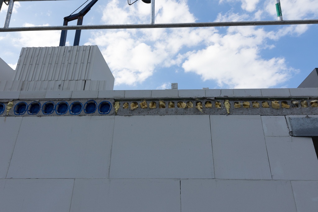

Ik heb ook een foto (klikbaar)... het valt mij op dat de verdiepingsvloeren (kanaalplaat) soms doppen hebben en soms gevuld zijn met steenwol. Vanwaar dat verschil?

LXXI schreef op maandag 26 juni 2017 @ 21:23:
Compost toilet? :+ Zit er geen schacht achter waar de toekomstige afvoer naartoe gaat, door de muur heen?
Links: traditionele kanaalplaatvloer.
Rechts: leidingvloer, waar er sleuven in de vloer gemaakt kunnen worden t.b.v. leidingwerk. Zit rechts op de foto toevallig je badkamer ergens over de lengte van de vloer?
Het kan geen kwaad hier naar te informeren lijkt me.

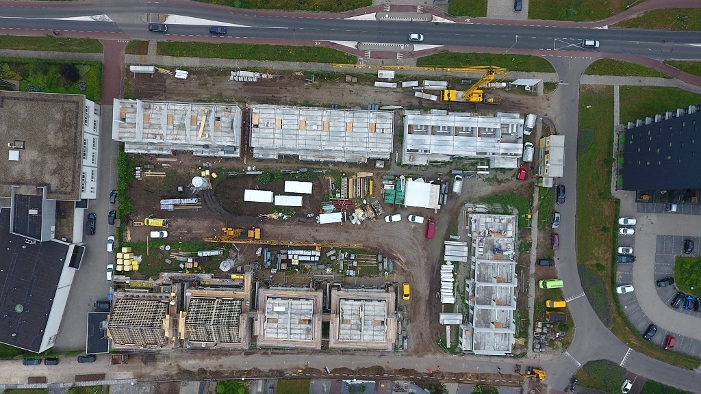

Zo ziet het er inmiddels uit bij mij... foto gemaakt in opdracht van de aannemer. Bij mijn blok (rechts) is nu de 1e verdieping nagenoeg klaar. Het streven is om voor de bouwvak (nog 5 weken hier) overal het dak erop te hebben. Kalkzandsteen stapelen is op een paar zoldermuren klaar in ieder geval en bij de 2/1 kap is men al ver met metselen. Oplevering is (pas :/) december/januari waarbij mijn blok het laatste is. Ben benieuwd. :)
Afbeeldingslocatie: https://tweakers.net/ext/f/9zaqIFOtoqgr0tKatAiyPgmT/full.jpg

Deze week is bij ons de bouw van start gegaan! Ons huis komt precies op de hoek aan het water.
Afbeeldingslocatie: https://tweakers.net/ext/f/DJQBrY3Tmnue9Q2H7rICZids/thumb.jpg
