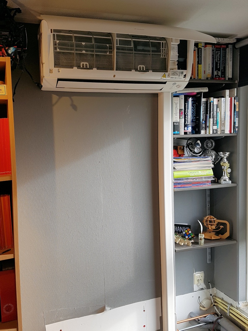

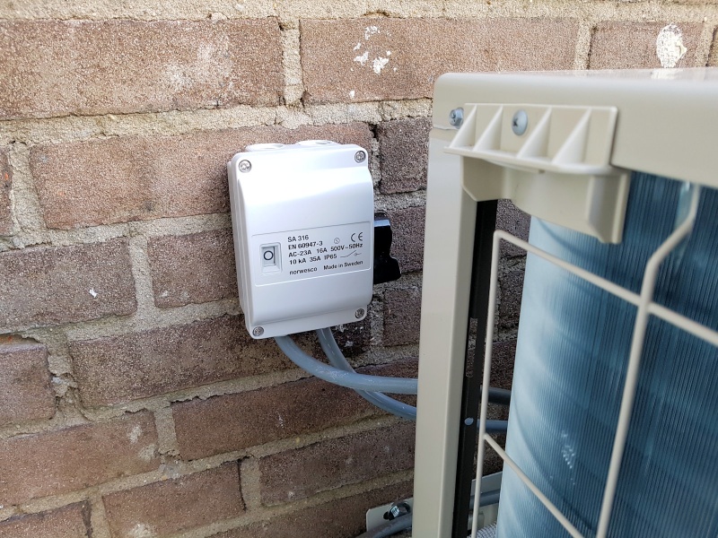

Leuk om te zien dat meer mensen bezig zijn met kanaalunits met multizone! Ziet er erg goed uit!
Ik heb nog geen metingen gedaan met stroomtoevoer etc. Hebben jullie tips hoe dit gemakkelijk bij te houden? Kastjes die ik tussen de groepenkast en de installatie kan zetten om goed te monitoren (daar ben ik niet zo in thuis).
Tot zover, ik ben zoals gezegd héél blij met de roostertjes in plaats van de (ook al zijn de stylish modellen van daikin erg fraai) binnenunits aan de wand.
Ik doe dat voor mijn airco's met DIN-pulstellers die je in serie achter de groep zet, de s0 uitgang daarvan zit met een stukje netwerkkabel aangesloten op een S0-PCM usb apparaatje, dat de pulsen telt en weergeeft in domoticz. Let er wel op dat je een pulsteller koopt die minimaal 1000 pulsen per kWh geeft, anders meet ie niet lekker bij een laag verbruik.

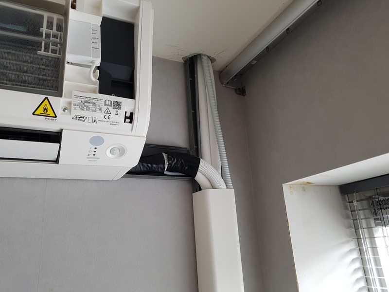

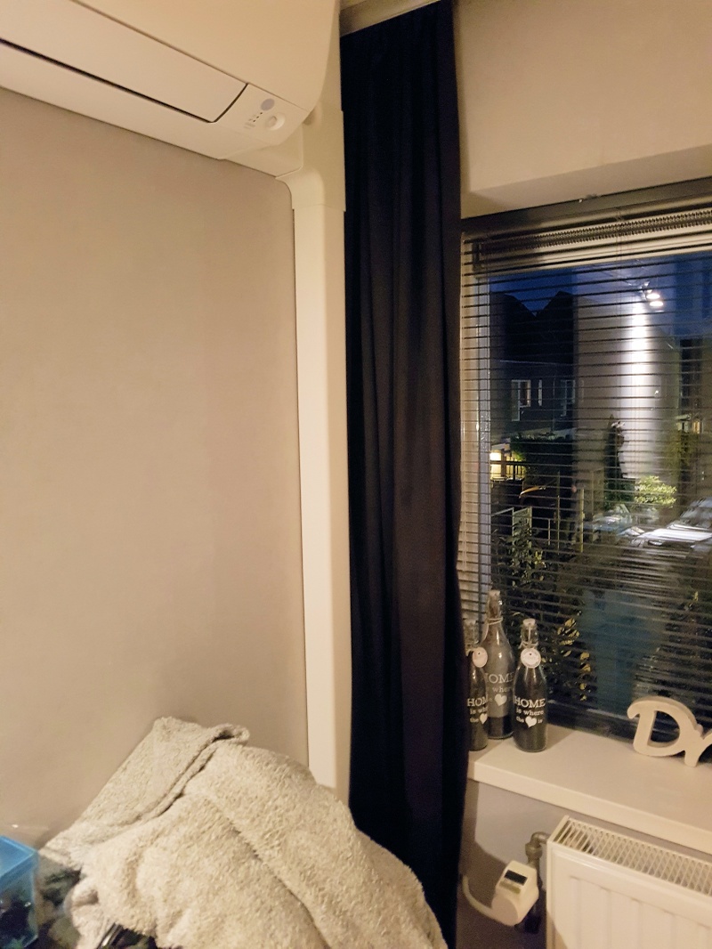

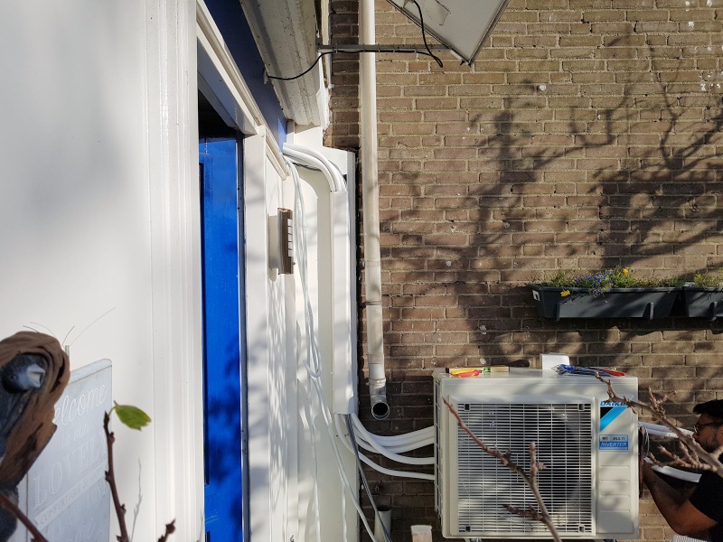

Zo, dat was een drukke dag. Her en der wat mee geholpen met aangeven, leidingen begeleiden etc. Ik ben praktisch niet verder geweest dan het einde van mijn voortuin en heb tot daarnet al 6300 stappen gezet :)
Foto's
Afbeeldingslocatie: https://tweakers.net/i/oT37k6mI7S3n3HW1EKjl40jdxhM=/800x/filters:strip_icc():strip_exif()/f/image/ldZGreffydGQ5flPxsKaR3iP.jpg?f=fotoalbum_large
Lang leve de betonboorder!
Afbeeldingslocatie: https://tweakers.net/i/RYcSFqfjqWXgWvLXQJCYHr59OXo=/800x/filters:strip_icc():strip_exif()/f/image/nPhSfOCk9Bpn1QBTgLnnx8zu.jpg?f=fotoalbum_large
Afbeeldingslocatie: https://tweakers.net/i/9Qiu7Q8vf-CvYYanUttqUasbK58=/800x/filters:strip_icc():strip_exif()/f/image/FruBSsdRkSU5p9eFrYvGQXWX.jpg?f=fotoalbum_large
Afbeeldingslocatie: https://tweakers.net/i/RKn_IRUUtPKYLSJEdH5a8fzQpMY=/800x/filters:strip_icc():strip_exif()/f/image/EewYEuwDxQQaLyCu5JQPUiqA.jpg?f=fotoalbum_large
Afbeeldingslocatie: https://tweakers.net/i/m1ANsaNuXXMYn7nk20Zb5NEbzOY=/800x/filters:strip_icc():strip_exif()/f/image/Qd9ccDcMzC2mh9xVxONKd58x.jpg?f=fotoalbum_large
Afbeeldingslocatie: https://tweakers.net/i/m9DeRSh2WSxApb_TywgZKQCRTKQ=/800x/filters:strip_icc():strip_exif()/f/image/My3xyyC3FpmvfX9m02XKxFCp.jpg?f=fotoalbum_large
Afbeeldingslocatie: https://tweakers.net/i/knd_BTGua0enVXInNQE6mrf48Gc=/800x/filters:strip_icc():strip_exif()/f/image/XEAkc6YYLsizZO28cdd2GIsf.jpg?f=fotoalbum_large
Afbeeldingslocatie: https://tweakers.net/i/cxJyzZov5B7pj6pXDVIo1JZQypI=/800x/filters:strip_icc():strip_exif()/f/image/HnLtjJWkUBjSD1BnOuWgXpYs.jpg?f=fotoalbum_large
Afbeeldingslocatie: https://tweakers.net/i/TyU44XlJ3dvYiMhBQLajoE9GfWk=/800x/filters:strip_icc():strip_exif()/f/image/ziY5dzK8Ct0NwKNOjkZp2qby.jpg?f=fotoalbum_large
Afbeeldingslocatie: https://tweakers.net/i/1OjvIDK_PuGxcyGJdL21LIwZNKI=/800x/filters:strip_icc():strip_exif()/f/image/1Ht04mLRme9G61DYRMi1hQNL.jpg?f=fotoalbum_large
Het enige wat nog lelijk in het zicht zit zijn de leidingen in de hoek van de woonkamer. Ik moet nog even kijken of ik hier een koofje om heen timmer. Aan de andere kant komt de gordijnrails er ook weer voor langs en dan zie je helemaal niets meer er van.

ik222 schreef op vrijdag 6 november 2020 @ 20:17:
@mkleinman Mooie installatie, ga je vast veel plezier van hebben. Je hebt wel relatief veel zichtbaar gootwerk binnen maar goed dat kan soms niet anders helaas. Daar in de hoek van de woonkamer kun je natuurlijk nog simpel een koof omheen maken.
Koelleidingen buiten zitten nu het klaar is neem ik aan wel ook helemaal in een goot?
Gootwerk binnen kon helaas niet anders. Buiten zit alles ook netjes in een goot. Overigens ga je daar straks weinig van terug zien want onze regenton komt daar voor te staan.
In de woonkamer ga ik aankomende week een klein koofje in de hoek maken en dan zie je daar ook niets meer van.

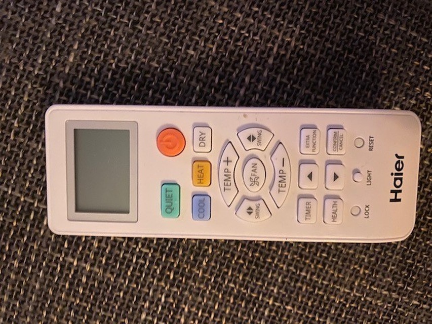

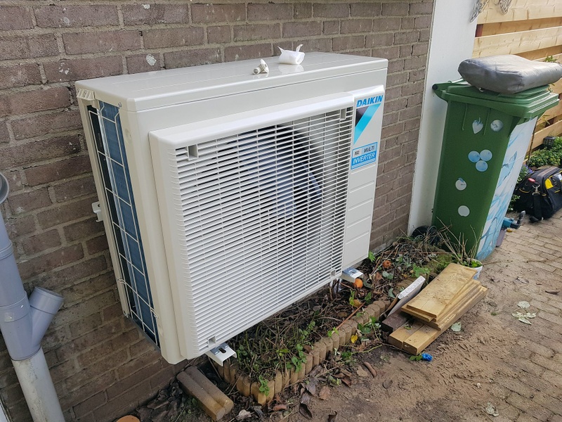

Zijn er trouwens meer mensen die problemen hebben met het koppelen van de Daikin units aan het eigen WIFI netwerk?
De Stylish unit had ik zo gekoppeld. De beide Perfera units krijg ik niet in AP mode. Volgens de instructie:
1. Cancel knop op AB
2. Minimaal 5 seconden Powerfull knop indrukken
3. Setting op 3 zetten en dan op Powerfull knop drukken om te bevestigen.
Echter als ik op de Cancel knop druk veranderd er op de AB niets, de unit piept wel dat hij de input begrepen heeft. Ik krijg dus de unit niet in AP mode en kan hem dus ook niet toevoegen aan het netwerk.
Update:
Ik heb de afstandbediening die ik beneden gebruik gepakt, daarmee lukt het wel om in AP mode te komen ( lijkt het ). Alleen vind ik dan het SSID niet wanneer ik er naar zoek. Dit gaat op beide Perfera units niet goed.
[ Voor 16% gewijzigd door mkleinman op 07-11-2020 18:03 ]

mkleinman schreef op vrijdag 6 november 2020 @ 19:09:
Foto's
Wij nemen ook een Stylish en ben nu van plan om rechtstreeks via de meterkast een plintje te doen naar de airco, dan naar beneden achter de airco en via hetzelfde gat naar buiten laten gaan. Is er achter de Stylish voldoende ruimte om een YMVK van 11,8mm achter te verwerken?
revolution-nl schreef op zondag 8 november 2020 @ 14:01:
Het lijkt mij een beetje onzinnig om voor een airco van 2kW met een opgenomen vermogen van 500-600 watt een aparte groep aan te leggen,
Qua vermogen ja; qua vocht en buitenomgeving zou ik zeggen hartstikke nuttig om achter een eigen aardlekautomaat te hangen. Thans dat ga ik hier wel doen.
  • mkleinman
  • Laatst online: 13-10 20:34
mkleinman
8kWp, WPB, ELGA 6
Freakie1NL schreef op maandag 9 november 2020 @ 10:44:
Afbeeldingslocatie: https://tweakers.net/i/vzCS1Wkxol8H55Y2TOoHwvZ7y9I=/800x/filters:strip_icc():strip_exif()/f/image/tjPT9Dt1huMJC9MLNxRKEgHL.jpg?f=fotoalbum_large
Ik heb zo geen foto vanaf de achterkant van de Stylish. Bij de Perfera is er plek. Je kan de koperen leidingen en de stuurdraad zowel links, rechts als onder de unit uit laten komen. Dan moet een extra kabel ook lukken.
Vandaag eerste werkdag na de installatie van de Daikin installatie. Vanochtend de unit op kantoor even aan gehad om te verwarmen. Dat ging echt perfect.
Weet iemand trouwens hoe je de compressorfrequentie moet lezen/interpreteren. Die frequentie kan ik uitlezen via: http://192.168.x.xxx/aircon/get_sensor_info
Ik krijg dan terug:
ret=OK,htemp=22.0,hhum=45,otemp=12.0,err=0,cmpfreq=0
De cmpfreq wordt bij alle drie de units terug gegeven ( zelfde waarde ). Vanochtend begon de unit op 34/35 en zakte daarna terug naar 20.
Alleen wat is het bereik van die frequentie, als in wat is de laagste modulatiestand en wat is de hoogste?
[ Voor 24% gewijzigd door mkleinman op 09-11-2020 10:57 ]

Even een vraagje voor de zekerheid een Daikin Perfera bluevolution 3,5Kw (ftxm35n-rxm35n9) kan daarvan ook de stroomkabel doorvoeren terug van buiten unit naar binnen toe met een stekker eraan. Heb de handleiding gelezen maar is niet 100% duidelijk namelijk. Daarom even mijn vraag hierover.
Ik heb namelijk bij mijn LG S09ET 2,5Kw op mijn slaapkamer het ook zo namelijk aangesloten. Daar heb ik
gewoon een stekker die rechtstreeks zit aangesloten op een stopcontact.De stroom komt ook vanuit de buiten unit terug naar binnen toe doormiddel van een stekker. (zie foto)
Afbeeldingslocatie: https://tweakers.net/i/HraWlETb-IRjSgnQLgCDjVRB47Q=/800x/filters:strip_icc():strip_exif()/f/image/IhGqxB8MWTk9js21EEDUTbku.jpg?f=fotoalbum_large
[ Voor 15% gewijzigd door Dolbyadt op 11-11-2020 12:28 . Reden: Vraag informatie aangepast ]
SolarEdge SE3000HD Wave Totaal 3600WP (ZO 180°) 35°Dak. Daikin Pefera FTXM35n - RXM35N 3,5Kw, LG S09ET Split Airco 2,5KW

Dolbyadt schreef op woensdag 11 november 2020 @ 12:16:
Natuurlijk kan dat, de buitenunit heeft stroom nodig maar waar dat vandaan komt maakt niet uit. Je krijgt dan gewoon 2 stroomkabels door het gat en de goot, één kabel vanaf het stopcontact naar de buitenunit als voeding voor de buitenunit en dan een tweede kabel tussen de buitenunit en de binnenunit.
Al zou ik het zelf nooit zo aansluiten, ik zou zelf even het stopcontact eraf halen. Vervolgens recht door de doos naar buiten boren. Voedingskabel voor de buitenunit door het gat en de aders direct erbij aansluiten in het stopcontact, meestal kun je de aders er gewoon bijsteken en anders gebruik je kleine lasdopjes achter het stopcontact. Bij de buitenunit vervolgens netjes een werkschakelaar plaatsen en klaar, dat is in mijn ogen een veel nettere oplossing.

@ik222 Bedankt voor je reactie. Maar deze Daikin word in de woonkamer geplaatst en de buiten unit word via muurbeugel boven op de uitbouw keuken geplaatst naast de buiten unit van mijn slaap kamer airco. (zie foto) Rechts komt dan de Daikin buiten unit te hangen. Zodat alles netjes uit het zicht is en nooit problemen kan krijgen met buren voor uitzicht of mogelijk geluid van de Airco's. Daarom dat ik deze vraag stelde.
Afbeeldingslocatie: https://tweakers.net/i/xJ52lPOzGNRRQSLRG6bLYtIwhjE=/800x/filters:strip_icc():strip_exif()/f/image/vSS852oMLjgvM6gIxNFLyvGm.jpg?f=fotoalbum_large
ik222 schreef op woensdag 11 november 2020 @ 12:48:
[ Voor 5% gewijzigd door Dolbyadt op 11-11-2020 13:43 . Reden: foto toegevoegd. ]

Dolbyadt schreef op woensdag 11 november 2020 @ 13:41:
Dat verandert het verhaal in principe niet. Je kunt nog steeds buiten een stroompunt creëren door via het stopcontact naar buiten te boren. Heb zelf een pijpje laten maken vanuit de aanbouw.
Afbeeldingslocatie: https://tweakers.net/i/15Thra0d32QQiRcYxS0MVA5y5wY=/234x176/filters:strip_icc():strip_exif()/f/image/IFmJMcPwtpurhDzRmk3GNHGf.jpg?f=fotoalbum_medium
SolarEdge SE5K-RWB + 17 × AIKO Neostar N-Type type ABC | WeHeat Blackbird P80 | 3 × MHI Diamond 2kW
  • Dolbyadt
  • Laatst online: 19-09 19:40
@HarmoniousVibe Bedankt voor je duidelijk uitleg en foto. Top. Maar ik zie nog steeds niet het voordeel van deze contructie?
Op dit moment zie ik zelf als voordeel dat wanneer je een stekker in de woonkamer hebt in de buurt van je airco. Dat wanneer er iets aan de hand is omdat het wifi niet werkt of voor onderhoud aan de binnen unit. Hoef ik niet naar buiten op het dak te klimmen om daar de stroom van de airco unit te halen.
In het begin toen ik mijn LG Thinq app had geinstalleerd wilde de wifi nog weleens weg vallen waardoor ik geen verbinding meer kon krijgen met de LG Airco.Dan is het stekker eruit paar seconden wachten. En daarna stekker terug plaatsen en de Wifi werkte weer. Dan hoef ik niet op het dak om daar even de stroom te onderbreken.
HarmoniousVibe schreef op woensdag 11 november 2020 @ 14:13:

Het voordeel is dat je zo van je spullen met een single split relatief makkelijk een multisplit kunt maken. Geen idee hoe het zou moeten werken als er 3 binnenunits zijn met ieder hun eigen 230V en dan ook nog een buitenunit die stroom moet krijgen via één of meerdere binnenunits.
En ik ben zelf ook blij dat de stroomvoorziening buiten is. Dan kun je het binnen lekker clean houden. Ik heb op 240cm hoog immers geen stopcontact zitten. Dan zou ik die ook weer met kabelgoten naar boven moeten trekken. Da's lelijk. Nu kun je natuurlijk een nieuw vast stroompunt binnen maken maar dan moet je opnieuw je muur gaan stuccen en/of schilderen of behangen.
Overigens lijkt het nu alsof je je binnenunit veel te laag hebt hangen. Is dat puur omdat hij anders niet bij het stopcontact kon komen? Een airco moet over je heen kunnenblazen anders is het niet prettig.

Belangrijkste lijkt me dat het netjes weg gewerkt is in huis. De airco is gemonteerd aan de muur met schroeven, dus om dan de airco aan een binnen stopcontact (geaard?) te bevestigen met een kabel is onnodig. Een single split unit is dit natuurlijk mogelijk. Multisplit uiteraard niet. Verder zou je de unit op een buitenstopcontact met een aparte groep kunnen bevestigen als je een groot vermogen gebruikt.
de airco hoort idealiter zo'n 2.30m van de grond gemonteerd te worden, en afhankelijk van model 10-15cm van het plafond
[ Voor 8% gewijzigd door jpvk007 op 11-11-2020 15:47 ]
  • Dolbyadt
@HarmoniousVibe Nee de slaapkamer LG S09ET airco moet zo hangen volgens handleiding. Die hangt namelijk 20CM van plafond af. De bovenkant zitten bij dit model de filters. Geen probleem met blazen die blaast makkelijk over je heen. Het plafond is namelijk 2,60 hoog. Nee de kabel is later op maat gemaakt zodat het zo kon worden geinstalleerd. _/-\o_
HarmoniousVibe schreef op woensdag 11 november 2020 @ 15:41:
  • HarmoniousVibe
  • Laatst online: 26-08 14:50
Dolbyadt schreef op woensdag 11 november 2020 @ 20:15:
Ahh oké, het lijkt op de foto alsof hij op deurhoogte hangt en dat je hem een kopstoot kunt geven :*)
  • Dolbyadt
@HarmoniousVibe Hier heb ik nog een foto van de bovenkant LG S09ET bij dit type moet je ook van boven de filters los halen en schoonmaken. Bij dit type kun je de voorkant niet open maken waar bij de meeste binnen unit filters zitten. .
HarmoniousVibe schreef op woensdag 11 november 2020 @ 22:04:
Afbeeldingslocatie: https://tweakers.net/i/_sVmqQ_uZQeZvxs-C4EHRhcEMtw=/800x/filters:strip_icc():strip_exif()/f/image/ZrUtIhxnKkoLZpIredfLAYhv.jpg?f=fotoalbum_large

  • Glashelder
Glashelder
Anti Android
Gentle_Jan schreef op vrijdag 13 november 2020 @ 11:11:
Klinkt reuze interessant. Heb ook geprobeerd of ik via knop "extra function", de sleep mode kon selecteren en dan geprobeerd razend snel knopje "confirm", dan weer "extra function", "confirm" 7x te doen... of onmogelijk binnen 5 sec... of werkt gewoon niet. Hoor geen piepjes en temp verschil met werkelijkheid blijft -4 C. Vraagje welk overeenkomstige knopje op mijn afstandbediening is jouw sleep knopje? of is het een heeeeeel andere afstandbediening?
Ik heb deze:
Afbeeldingslocatie: https://tweakers.net/i/EENjruLR8mF9If5Mn4KQcCW7pQw=/full-fit-in/4000x4000/filters:no_upscale():fill(white):strip_exif()/f/image/v23WPfqqpGirReEkSXwtkieW.png?f=user_large
Het lijkt er overigens op dat het quiet knopje hetzelfde zou moeten zijn als de sleep knop. Het is een groot klepje en die Quit knop drukt daar onder op de Sleep knop blijkbaar :?
Dus Quiet kan je proberen..
  • Gentle_Jan
  • Laatst online: 15-07 21:37
Glashelder schreef op vrijdag 13 november 2020 @ 11:18:
Ik heb deze:
Ja dat is de luxe afstandbediening van de luxere modellen (ik heb FLAIR).
Maar ga het toch effe proberen met de QUIET button ja. Heb je ook echt de power er afgehaald na de handeling?
  • Glashelder
Glashelder
Anti Android
Ja ik heb de stroom er ervan afgehaald.
Overigens heb ik hem eerst op de ventileren modus gezet. Daarna heat, dan de offset, en dan sleep 7x. Maar alleen als ie op 24 staat geeft ie een bevestigend piepje. Je ziet hier wel onmiddellijk de offset bijgesteld worden op het display op de unit.
  • Gentle_Jan
Glashelder schreef op vrijdag 13 november 2020 @ 11:29:
Helaas helaas, ook netjes op ventileren het gezet, heat, 24 graden en dan 7x QUIET, maar is blijkbaar toch niet zelfde als sleep. Kreeg geen piepjes terug en ook zag ik niet de temperatuur met een aantal graden omhoog springen (zoals gehoopt).
Wat ik eventueel kan proberen is de sensor (die nu achter die omcirkelde inlaat gluifjes zit), verplaatsen naar helemaal bovenin, waardoor hij misschien een graadje meer meet.

Er is iets mis met mijn Daikin triplesplit installatie. Ik wilde vanmiddag verwarmen ( van 18 naar 21 ) in mijn kantoor. App geeft aan verwarmen, buitenunit draait ( cmpfreq loopt op tot 58 ), binnenunit gaat de klep open en de ventilator gaat heel zachtjes draaien, echter: Er komt alleen geen warmte binnen.
Als ik op de app of op de afstandbediening aan geef dat ik de ventilator op de hoogste stand wil hebben dan gebeurd er verder niets.
Ik heb op twee van de drie binnenunits geprobeerd om te verwarmen en later te om te koelen. Gedrag is hetzelfde. Buitenunit gaat aan, binnenunit open, ventilator aan alleen geen kou of warmte.
Ze komen misschien morgen en anders in de loop van volgende week kijken wat er aan de hand is. Ik vermoed dat ik onvoldoende koudemiddel heb in mijn systeem, en dus een lek ergens.

mkleinman schreef op vrijdag 13 november 2020 @ 17:13:
Start de buitenunit wel?
Heb je een infrarood thermometer? Zet hem eens op koelen en kijk hoe koud de dikke leiding wordt.
