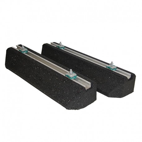

Nu ik de airco gebruik om te verwarmen maakt ie wel wat meer geluid.
Er zit echter ook een vreemde brom in (begin filmpje).
Waar kan dat van komen? Onbalans in de fan?
Met verwarmen slaat hij af en toe aan. Op vol vermogen om dan af te zwakken.
Dat afzwakken hoor je ook in de video.
[ Voor 20% gewijzigd door rimave op 11-10-2020 19:43 ]

Volgens mij is het een MHI? Staat de unit op opstelbalken?
Kijk eens of het rooster achterop resoneert, ik heb deze bij mijn unit eraf gehaald. Uiteindelijk heb ik de kunstof opstelbalken vervangen voor bigfoot balken, het geluid bij het optoeren bij de start is nu een heel stuk minder.
Het geluid van de compressor bij de start is in silent mode volgens mij ook wat zachter als normaal.

Lijkt me niet ok. De mijne (Daikin) moet ik echt dichtbij staan wil ik buiten iets horen. Zowel met verwarmen als koelen is geluid gelijk. Al toert hij nu met verwarmen wel echt laag. cmpfreq=14,mompow=3

Het is een Panasonic unit welke op van die hardplastic (waar ze ook parkbankjes van maken) balkjes staat met rubberen dempvoetjes eronder. Ik heb het idee dat de fan dit geluid maakt en niet het rooster achterop.

Martinusz schreef op maandag 12 oktober 2020 @ 09:52:
Enige twijfels nog:
Wifi modules -> vind ik dat de 140,- waard....
SUMO montagebalk -> zijn dat goede?
Condensslang -> tot waar laat je deze precies lopen? Loopt dat tot aan de buitenunit terug (staat op garage)?
Wifi - Moet je zelf beoordelen.
Montagebalken - maakt niet zoveel uit, als ze maar van composiet zijn.
Condensslang - tot aan de dichtstbijzijnde afvoer voorzien van een Y-stuk en een droogsifon, of naar buiten, whatever makkelijker is. Zorg wel dat t water niet langs je gevel loopt.

ronjansen87 schreef op maandag 12 oktober 2020 @ 10:09:
Ok ik moet even uitzoeken waar die montagebalken van gemaakt zijn.
Condensslang gaat sowieso naar buiten, dan wordt het gewoon naar beneden en op het garagedak laten lopen ipv op de gevel :)
Ik zou de big foot fix-it balken adviseren vanwege het hoge eigen gewicht en de demping die erin verwerkt zit.
Afbeeldingslocatie: https://aircolemmer.nl/wp-content/uploads/2020/04/combideal-big-foot-fix-it-foot-06m-set.jpg
[ Voor 15% gewijzigd door revolution-nl op 12-10-2020 10:21 ]
Vroemt met EV | 13.000WP | 14kWh Thuisaccu | 2x MHI SRK/SRC 35 ZS | LG-WH27s Boiler
revolution-nl schreef op maandag 12 oktober 2020 @ 10:18:
Eens. Zijn de kosten ook niet meer op het totaal.
