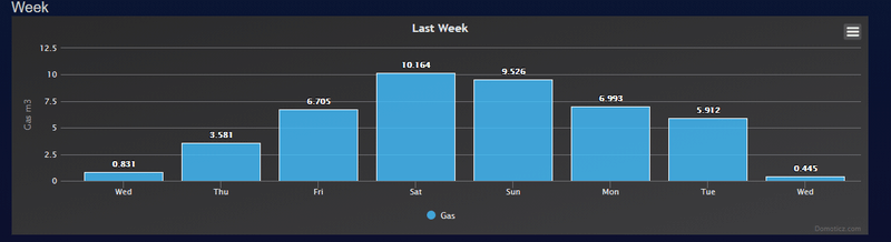

ik ben vanaf maandag ook begonnen met verwarmen van de zolder waar wij thuiswerken. Deze is best groot en er hangt een perfera 4.2kW unit van Daikin. Voor koelen was dat ook hard nodig.
De ruimte nu op temperatuur krijgen gaat prima. Het gedrag van de airco snap ik niet helemaal. Hij slaat best veel aan en uit (pendelen?). Temperatuur die de airco zelf rapporteert is in ieder geval veel te hoog (25 ipv 21). Bij koelen lijkt de unit verder terug te kunnen moduleren,
Verder is de setup niet ideaal. Naast het bureau staat een radiator en als die een klein beetje warmte uitstraalt is dat lekker en is de luchttemperatuur van de rest van de zolder minder relevant. De airco moet daarentegen eerst de lucht beginnen op te warmen, inclusief in de nok, voordat het effect gaat hebben op mijn werkplek.
maar 2,5kWh per dag is verder vrij minimaal dus duur zal het niet zijn. Als 2.5kWh is qua kosten iets minder dan 1 m3 gas en daarvan begint de teller ook op te lopen getuige dit plaatje:
Afbeeldingslocatie: https://tweakers.net/i/fEOWPST0hxqXuiHUKHoIASaWEIM=/800x/filters:strip_exif()/f/image/bpt8MNkfK4U0cmsvK9MsliFr.png?f=fotoalbum_large

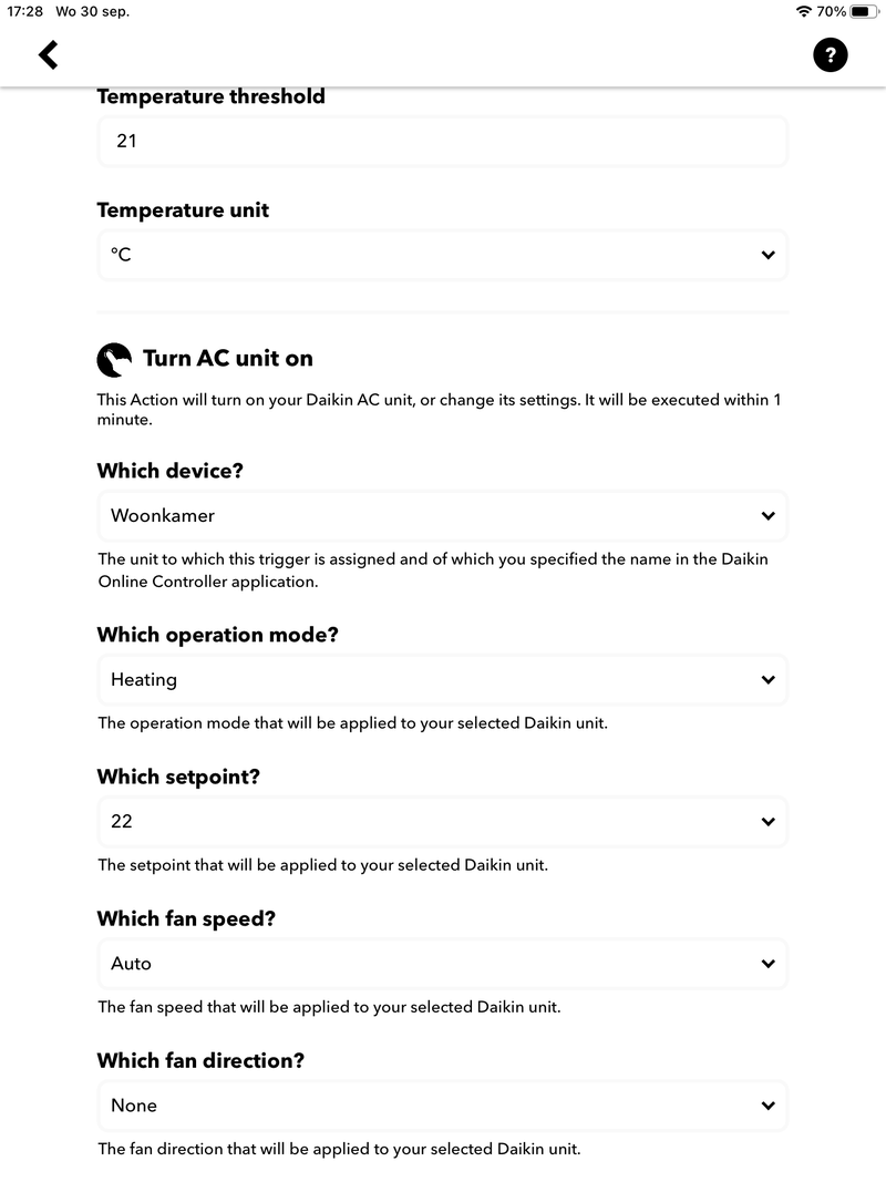

  • rimave
  • Laatst online: 17-10 16:47
De airco staat nu de hele middag al te pruttelen op 22 graden en volgens de kamerthermostaat is het nu 19,8 graden in de woonkamer. Lekker aangenaam. Het is wel een prettige manier van verwarmen. Bij de CV is het vaak zo dat die de radiatoren bloedheet stookt en daarna op de ingestelde temperatuur houd, maar daardoor voelt het niet echt aangenaam in huis. De airco verwarmt voor mijn gevoel efficiënter en het voelt aangenamer in de woonkamer.
  • wizzopa
  • Laatst online: 10:54
rimave schreef op woensdag 30 september 2020 @ 16:28:
Een hoop veranderd in je gedachtegang sinds vanmorgen woensdag 30 september 2020 08:16 ;)
PV- 8530Wp..... SWW- Atlantic 200….. WP- Daikin 3,5kW….. Foto’s.....
  • t.oswald
  • Laatst online: 29-03 20:12
Ik heb uit het cv tijdperk nog een Tado kamerthermostaat hangen en die kan via IFTTT de Daikin aansturen. Dus bij voorbeeld kamertemperatuur onder 20,5 dan Daikin huiskamer aan, verwarmen 24 graden. Kamertemperatuur boven 20,8 Daikin huiskamer uit. Met koelen uiteraard zelfde principe. Werkt ook voor drogen omdat de Tado de luchtvochtigheid kan meten. Wellicht dat er ook andere kamerthermostaten met IFTTT uit de voeten kunnen?Afbeeldingslocatie: https://tweakers.net/i/IP2S5Mz5lSYFj4E6z--ZilB_dQw=/800x/filters:strip_exif()/f/image/9X396hEV6hYHnZIOphxITq1U.png?f=fotoalbum_large
Afbeeldingslocatie: https://tweakers.net/i/o0uiUThohJT3xJRaUtdsbFI12KE=/800x/filters:strip_exif()/f/image/EDTGAZQ73e31CA3pqwPBvi0J.png?f=fotoalbum_large
