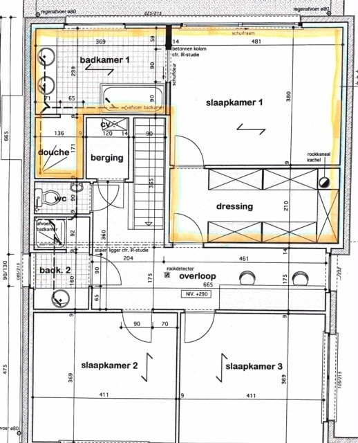

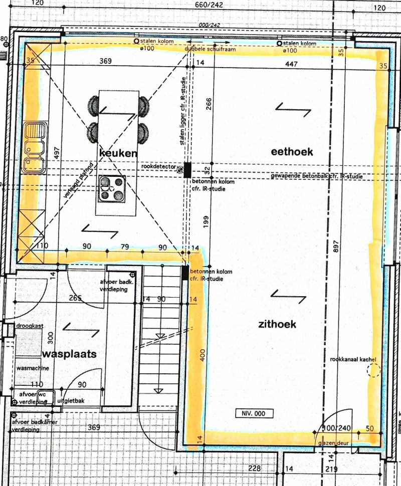

  • jamespels
  • Laatst online: 27-09-2021
Ik ben me aan het uitkijken voor een airco. Ik heb al enkele offertes maar twijfel aan de capaciteit van de units. Ze moeten koelen in de zomer(verwarming van geen belang). Het huis is vrijstaand uit 2010 met de slaapkamer en woonkamer zuidoost, platte daken, redelijk goed geïsoleerd.
- Slaapkamer: open ruimte met badkamer en dressing.(zonder tussendeuren itt plan)39m2=>97m3
- Woonkamer/keuken 59m2 =>150m3
Nu wordt er geoffreerd :
Offerte 1
Daikin 3mxm68 buiten unit
FTXA35 voor de slaapkamer
FTXA50 voor de woonkamer/keuken
Offerte 2
Mitsubishi MXZ-2F53VF buiten unit
MSZ-AP25 voor de slaapkamer
MSZ-AP42 voor de woonkamer/keuken
Wat zijn jullie gedachten? Vooral voor de slaapkamer twijfel ik wegens de open ruimte met badkamer en dressing, hier een 2,5kw of 3,5kw nemen? Op de andere kamers wordt geen airco voorzien, misschien kunnen de andere kamers wat mee afgekoeld worden indien ik de deur openlaat?

jamespels schreef op dinsdag 22 september 2020 @ 13:24:
Offerte 1
Offerte 2
Voor de woonkamer denk ik eigenlijk dat een 4,2 kW zal volstaan, daar er ook een terrasoverkapping voor het achterraam komt?
Een paar gedachten hierover:
Als je de badkamer en dressing volledig meerekent qua gekoelde ruimte kom je al snel bij een 3,5 uit. Ik zou me echter met name bij de badkamer afvragen of je dat wel wil, de hele dag die opening openlaten betekend ook vocht en evt. tocht vanuit de badkamer. Er staat duidelijk in de handleiding van je airco dat je m niet moet gaan gebruiken om kleding of badkamers te drogen. Uiteindelijk trekken die ruimtes wel mee met je slaapkamer, maar hou er wel rekening mee dat dit lang duurt. Dan moet je ze de hele dag aan laten staan wil je dat merken. En dan kom je juist met een 2,5 prima weg. Het effect naar de andere slaapkamers (nog 2 deuropeningen verder) is nihil in mijn ervaring.
Voor beneden is een 4,2 al veel als je alleen gaat koelen, dus ik zou me niet druk maken over te weinig capaciteit beneden.

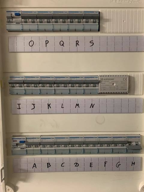

Ik heb intussen het topic nog eens doorlopen omdat ik niet zeker weet hoe het zit met de elektrische aansluiting voor de 2 units (2 of 2,5 kW en een 4,2 of 5 kW) maar ik kom er zelf niet uit.
Er is geen stopcontact op het platte dak, maar volgens één van de installateurs kunnen de buitenunits gewoon op een stopcontact binnen (slaapkamer) worden aangesloten via een kabel door de muur. Stekkers zouden zelfs mogen/kunnen worden aangesloten via zo'n multi-stekkerdoos. Een andere zou één of twee stopcontacten naar buiten bijplaatsen (vanuit het stopcontact van de slaapkamer doorgetrokken), of ik moet dit laten doen door een elektricien. Slaapkamer heeft een aparte kring, waar een oudere plasma tv, 2 settopboxen, soms 2 telefoonladers en 2 elektrische boxsprings en 2 nachtlampjes op moeten werken (meestal niet allemaal tegelijk)
Ik ken echt niks van elektriciteit. Kan iemand ook hierin raad geven ? Dank bij voorbaat !
  • vinom
  • Laatst online: 10:19
@elchor Ik heb mijn twee buitenunits binnen op een stopcontact zitten, die wel op een aparte groep zitten.

@Glashelder @vinom @mwk - Bedankt ! het zou gaan om ofwel de Fujitsu buiten- en binnenunit AOYG 14 KMCC /ASYG 14 KMCC van 4,2 kW en de AOYG 07 KMCC/ ASYG 07 KMCC van 2 kW. Ofwel wordt het een LG PC18SQ.UL2/PC18SQ.NSK van 5 kW en de PC09SQ.UA3 PC09SQ.NSJ van 2 kW. De laatste is de duidelijkste en meest gedetailleerde offerte.
Wat zit er nog op de groep van het stopcontact : een Plasma TV, 2 settopboxen, 2 nachtlampjes, een elektrische boxspring, en 's avonds worden de telefoons opgeladen.
Afbeeldingslocatie: https://tweakers.net/i/8K2UlycfMaVe_c-X3QeauXF9W9o=/full-fit-in/4920x3264/filters:max_bytes(3145728):no_upscale():strip_icc():fill(white):strip_exif()/f/image/9kUoVapVUed62GLVn8rTmgBV.jpg?f=user_large
Afbeeldingslocatie: https://tweakers.net/i/8LXtA7-UbRQLhd6bvkeyxjZrIOo=/800x/filters:strip_icc():strip_exif()/f/image/65lYbPZwEwj6Nfu1GYctiAnM.jpg?f=fotoalbum_large
Bedankt alvast voor de reacties !

Oeps ... Foto's lijken nogal groot -
"I" (niet "L") is de betreffende zekering voor de genoemde slaapkamer.
Misschien dat dit meer zegt ...

elchor schreef op woensdag 23 september 2020 @ 17:08:
Woon je in NL of BE? Dit lijkt geen Nederlandse meterkast.
Maarten

Ah. Dan kan ik er niet zo veel zinnigs over zeggen. Wat mij opvalt is dat het lijkt alsof je 2 aardlekschakelaars hebt. In Nederland mogen er maximaal 4 groepen op één aardlek zitten. Maar dat kan bij jullie anders zijn.
Gevolg is wel dat als een aardlekschakelaar afschakelt dat er een heel aantal groepen zonder stroom zitten.

Automaat I zit enkel achter de hoofddiff van 300mA dus dat is geen probleem. Wellicht een automaat van 20A (voor de zekerheid even controleren), in combinatie met de overige spullen gaat dit geen problemen geven. Ik hang zelf alles wat buitenshuis komt liefst achter een apparte diff maar dat is geen verplichting. Kan je in jouw geval eventueel ook doen door in de zekeringkast een diff bij te hangen voor automaat I.
