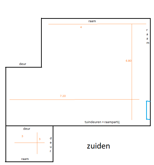

Wij willen een multi split airco kopen, en zijn aan het rondkijken. Maar hoe kan ik een goede buiten unit selecteren. Ik bedoel dan hoeveel kW is verstandig om te kopen. We zouden er 1 op de slaapkamer willen die een inhoud heeft van 31m3, en 1 in de woonkamer van 94m3. Ik kom dan uit op een unit van rond de 1/1,5 kW voor boven en een 3,5 kW voor de woonkamer.
Ik heb verschillende offertes aangevraagd, die uitlopen van 2800 euro tot 5000 euro, voor bijna allemaal gelijke vermogens. Ik kwam toen op het andere topic om de units in het buitenland te kopen. Maar wat voor een vermogen moet ik de buiten unit nemen? Ik heb namelijk offertes voor een 4kW buitenunit maar ook van 6! kW buitenunit. Die 6 lijkt mij geen kant noch wal raken. Is 4 kW dus prima? Ook omdat ik heb gelezen dat je niet wil dat de buitenunit steeds aan en uit gaat.
Bedankt alvast.
zie : https://www.daikin.nl/nl_nl/products/2MXM-M.html
ga naar documentatie en klik op multi split ECPNL.
dan zie je dat de 4KW een valide oplossing is voor 3,5 + 2,0

Notna schreef op dinsdag 1 september 2020 @ 21:43:
Dat laatste. Je kan vaak een hoofdunit instellen die voorrang krijgt in vermogen, maar de unit zal het in de regel zoveel mogelijk proberen te verdelen. Op hele warme dagen zal je dus bij 4 kW krijgen dat de units op 2 kW vermogen draaien, afhankelijk van isolatie etc.
Zelfs als je een 1.5 om 2.5 verdeling krijgt (vraag vermogen), is dat voor de huiskamer wellicht gewoon te weinig en warmt het sneller op dan dat de unit kan koelen. Een super geïsoleerd nieuwbouwhuis kan er wellicht nog wel mee uit de voeten.
Iets meer speling is dan wel fijn, zeker ook als je er mee wilt gaan verwarmen.
Dit inderdaad. Was met de laatste hittegolf op bezoek bij iemand die in het trapgat en in de woonkamer een MHI 3,5 heeft hangen, op 1 buitenunit waarvan het vermogen onbekend was voor hun. (laten installeren)
Beiden stonden om max koelen (18 graden) maar de woonkamer kwam niet onder de 23 graden en voelde nog vrij warm aan. Ze zeiden: 'als we hem boven uit zetten dan wordt het wel koud beneden'.
Waarschijnlijk dus aangesloten op een 4 of 5 kW buitenunit, waarbij deze te weinig power heeft om beide units vol vermogen te laten draaien.
Normaal zal het prima gaan, ze hadden eerder ook geen klachten. Alleen met hoge buitentemperaturen zoals een paar weken terug loop je het risico dat beide ruimtes niet genoeg gekoeld kunnen worden met een te laag vermogen voor de buitenunit.

Notna schreef op dinsdag 1 september 2020 @ 22:15:
Ik heb een (hoek)huis uit 2008 en gebruik een 4.2 binnenunit voor 160m3. En dat is al overkill. Dus die 3.5 is meer dan zat (op zichzelf)
Kijkende naar jouw situatie: 2.0 + 3.5 op een 5.0 buitenunit en dat is meer dan zat.
Alleen nog beslissen voor een 4 of 5 kw aan de buitenkant

Na heel wat pagina's scrollen, lezen en mijn wachtwoord opnieuw aanvragen, besloten dat ik er qua aantal kwh's voor de airco niet meer uit kom.
Ik wil op mijn benedenverdieping een airco monteren en twijfel tussen 3.5 en 5 kwh. Situatie is als volgt:
(sorry voor mijn paint skills ;))
Afbeeldingslocatie: https://tweakers.net/i/VsUEfXeWCTxYZanhayQb7RRIPZ8=/full-fit-in/4000x4000/filters:no_upscale():fill(white):strip_exif()/f/image/cruJmefRpKPWyE8DBCzqS2M4.png?f=user_large
Plafond is 2.60 hoog. Grofweg kom ik op 130m3.
Bedoeling is om de beide ruimtes (ook die kleine links onder, deur open) te koelen en bij te verwarmen in de winter. Huis uit 1972, gevel nageisoleerd, overal beneden HR++ glas. kleine ruimte is bijgebouwd, heeft een plat dak. De wasmachine droger en amerikaanse koelkast staan er - veel warmte daar dus.
Als ik reken met factor 30, kom ik -volgens mij- met 3.5kwh weg, met factor 40 niet meer.
Dank voor de reacties alvast!
  • renzo4000
  • Laatst online: 09:59
Deze vragen komen met enige regelmatig voorbij @El-Nino, maar gezien de ruimte kan je mijn inziens met gemak af met een 3,5kW unit. Zelf heb ik een 3,5kW hangen beneden (+ 160M3) en dat koelt ie met twee vingers in de neus. Mijn woning is wel een stuk jonger en waarschijnlijk beter geïsoleerd maar wat ik zo lees zijn jouw isolatiewaarden ook prima op orde. De warmte van de koelkast is te verwaarlozen. De droger kan tijdelijk natuurlijk wat meer warmte genereren maar dan zal de AC dit wel opvangen (ik neem trouwens wel aan dat je de warmte afvoert van de droger?!).

renzo4000 schreef op vrijdag 4 september 2020 @ 10:20:
Wil je er ook mee gaan verwarmen(als hoofdverwarming)? Dan zou je wellicht naar een stapje hoger kunnen kijken (4,2kW). 5kW lijkt me in jouw situatie overkill en ligt pendelen op de loer.
Ja, ik zag door de bomen het bos niet meer....
verwarming is de bedoeling om het als bij verwaming/ondersteunende verwarming te gebruiken naast mijn vloerverwarming.
Zonnepanelen op het dak dus elektra is goedkoper dan gas ;)

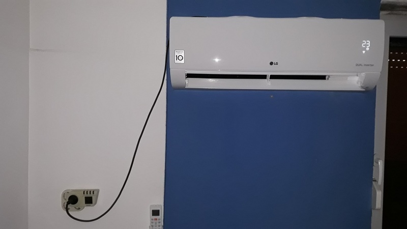

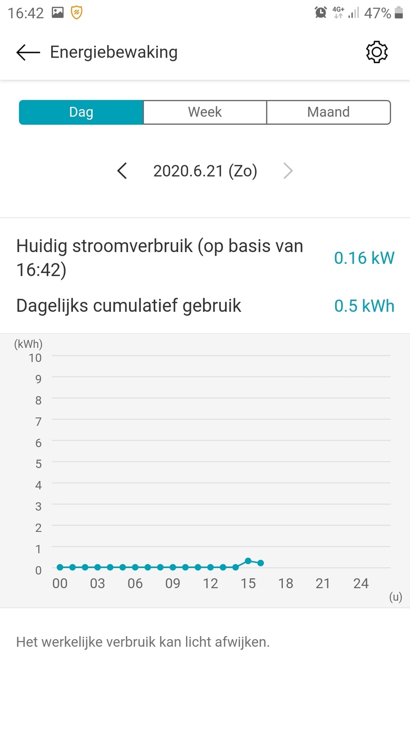

@supercrazy De LG smart app werkt hier geweldig zonder enige problemen. Je kunt voldoende settings instellen met tijdschema's enzovoort. De App is voor Android & Iphone beschikbaar. Daarmee kun je netjes jouw wensen in stellen voor verwarmen en koelen lijkt me. Ik ben in iedergeval zeer tevreden over de LG Smart App.
supercrazy schreef op maandag 7 september 2020 @ 11:40:
Ik gebruik Tado omdat ik over de app van LG niet de beste dingen las en ik wil alles in 1 app hebben staan qua verwarming en koelen :). Daarnaast gebruikt mijn vrouw iPhone en ik Android dus de Tado app is dan de beste voor beide platformen.
Ik schakel zelf de airco niet uit, maar dat doet de airco zelf zodra hij de temperatuur heeft bereikt merk ik. Maar zet hij zichzelf daarna ook weer terug aan?
Afbeeldingslocatie: https://tweakers.net/i/oZJC7LROqTy3xG5H5VEDFD60IKI=/800x/filters:strip_icc():strip_exif()/f/image/QaXRITBTETxj52fZHVypCw7v.jpg?f=fotoalbum_large
Afbeeldingslocatie: https://tweakers.net/i/rnTvr0PhKkZuQypG1h-sVXm7JOI=/800x/filters:strip_icc():strip_exif()/f/image/cJxtv41q7WWT6M5piVxGKs2A.jpg?f=fotoalbum_large
Afbeeldingslocatie: https://tweakers.net/i/9ARugY_duJ4Gcsdu5kaj2LBh3bQ=/800x/filters:strip_icc():strip_exif()/f/image/L3ZlbbxylB7Zh7ehDQyUw6L1.jpg?f=fotoalbum_large
[ Voor 40% gewijzigd door Dolbyadt op 07-09-2020 13:23 ]
