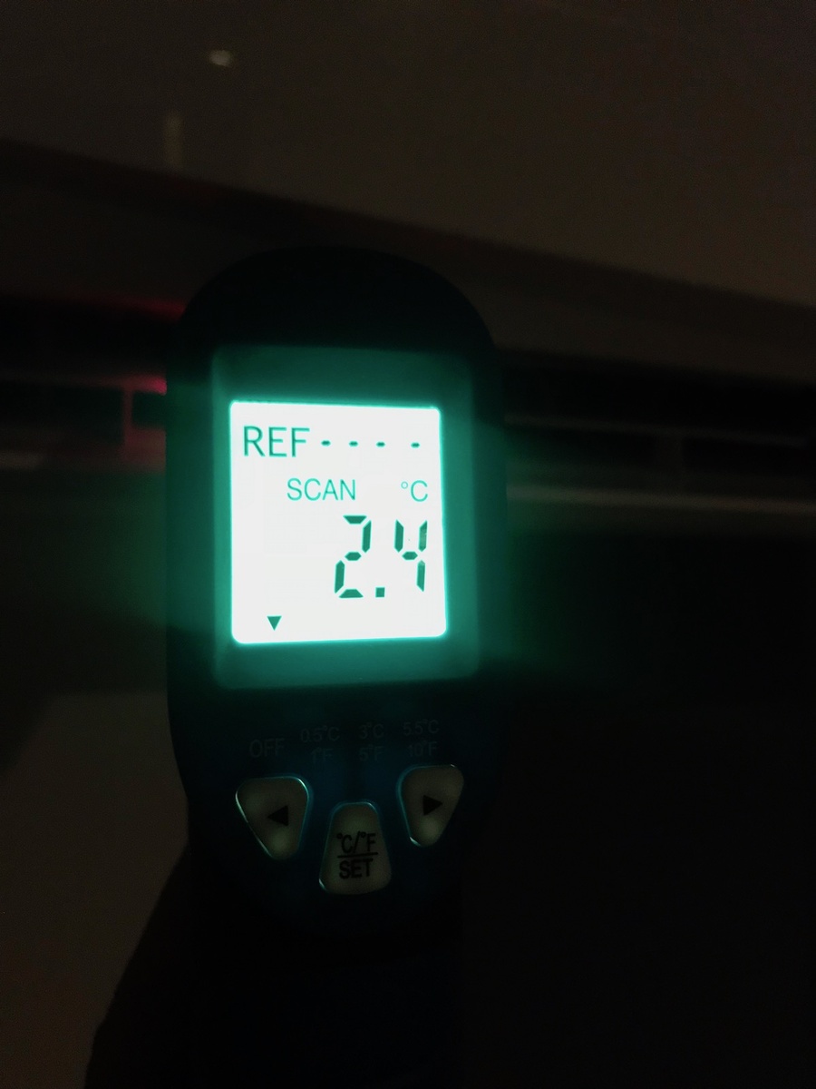

De Gree 3,5Kw hier doet zijn werk prima. Even een testje gedaan om te kijken hoe koud die kan, dit is de uitstroom temperatuur op 16 graden en turbo stand. Rond 21:00 in de avond, buiten temperatuur van 26 graden. Had niet verwacht dat dit ding zo koud ging...
Slurpt dan wel een goede 1200W weg en buitenunit staat volle bak warme lucht te blazen.
Afgelopen nacht gewoon weer op 24 graden laten staan, gemiddeld stroomverbruik dan 30-120W. Uitstroom temperatuur dan meestal rond de 12-13 graden en compressor buiten staat rustig en geluidloos te blazen. (Wel een hele lichte piep / fluit toon?)
