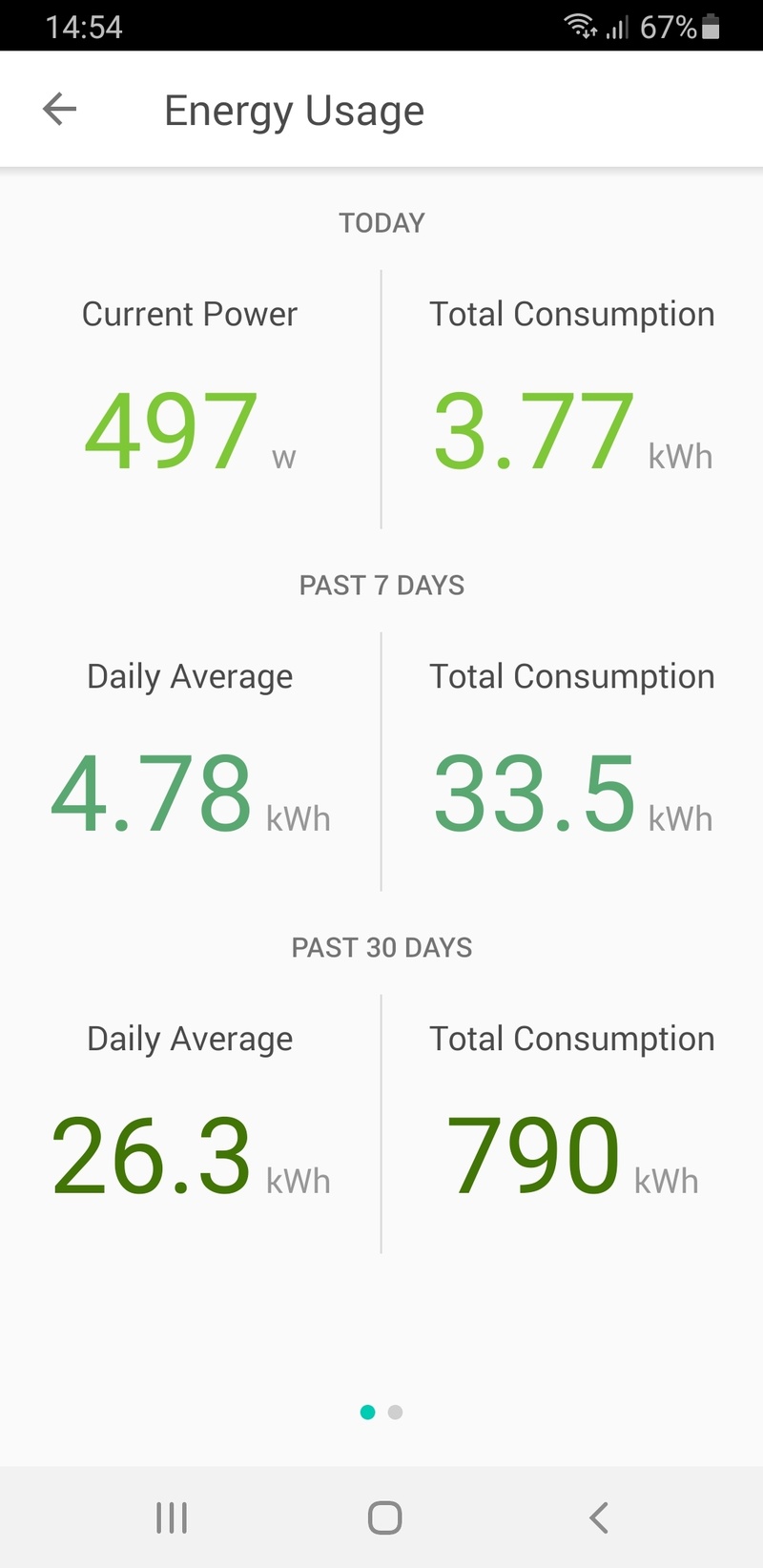

Sinds 00.00 tot nu is mijn verbruik 3.73 kWh voor een MXM40 (met 2 x FTXM20) en MXM50 (met een FTXM25 en 42) om alles op 22 te houden (met gemak)
Mijn daily average van de afgelopen 7 dagen is 4.78 kWh

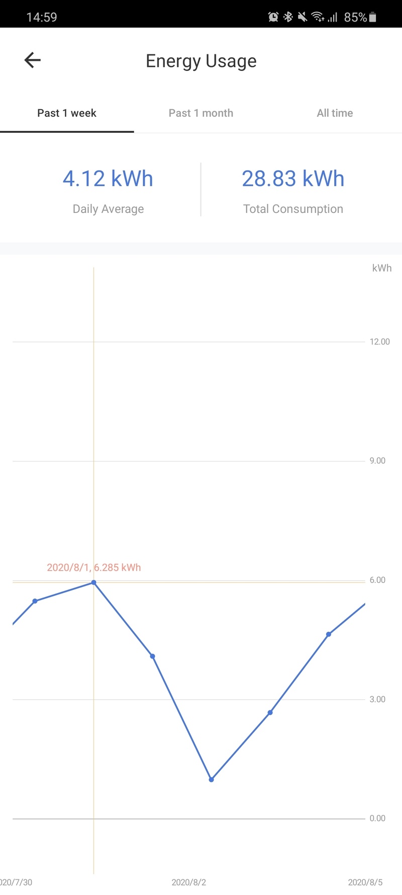

Deze week hebben de units (3,5 en 2 x 2,5) ook lekker veel staan pruttelen. 4,12 gemiddeld en 28kWh totaal. Heeft me dus iets meer dan 5 euro gekost... heb het er graag voor over :p
Afbeeldingslocatie: https://tweakers.net/i/Wcv35uKivDXdOWJFO8qif1LX3Zs=/800x/filters:strip_icc():strip_exif()/f/image/dOCyHOd1XtQ6ou7T3mN9IE6X.jpg?f=fotoalbum_large

Heel serieus (note: negeer dat 30 dagen totaal; er was een glitch waarbij deze TP Link HS110 dacht dat ik 780 kWh op 1 dag had verbruikt :') )
Afbeeldingslocatie: https://tweakers.net/i/ESDYzNQuFxy_Hx5ganvG_YqF2oQ=/800x/filters:strip_icc():strip_exif()/f/image/e0OUFFpy0Q3j8bevWnG4DIQ3.jpg?f=fotoalbum_large

Notna schreef op vrijdag 7 augustus 2020 @ 15:08:
Pff, als ik m’n P1 output zie, heb ik:
L1: -1450W
L2: -1370W
L3: +67W
Met rond de 1400 watt verbruik kom je wel aan 9+ kWh.
Ding staat wel vol te stampen nu overigens.

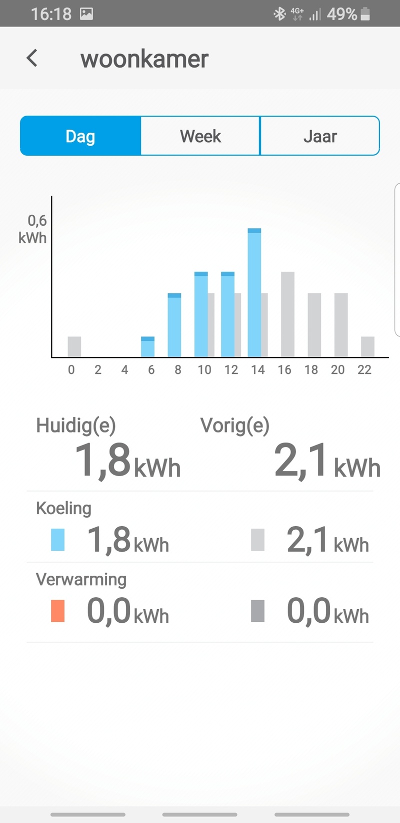

Hier een 3,5 kw daikin voor 100m2 in de huiskamer, op de slaapkamer een 2 kw daikin.
Beide op 22c graden ingesteld.
Vandaag tot 16:00 3 kWh verbruikt voor beide.
Gister over 24h 3,5kwh, zal in de loop van de week nog wel iets oplopen.
Afbeeldingslocatie: https://tweakers.net/i/sQOEZTtXjNMyvnLm-rhMYoDPc04=/800x/filters:strip_icc():strip_exif()/f/image/TfyJjdJqMHA0O8xxNtm7Pd6B.jpg?f=fotoalbum_large
Afbeeldingslocatie: https://tweakers.net/i/mbBCp8DAwdM-F2kPZvDpBeMyUTQ=/800x/filters:strip_icc():strip_exif()/f/image/ETLtdgb3dfRabm67Bn9vafSe.jpg?f=fotoalbum_large
Wh-mdc07j3e5

kliklakloe schreef op vrijdag 7 augustus 2020 @ 14:48:
Ik ben wel benieuwd wat jullie gemiddeld aan energie verstoken op dagen als deze. Ik ben sinds gisteravond terug van vakantie en alles een week uit gehad dus misschien dat daarom alles wat harder moet werken maar schrik toch best wel van het stroomverbruik.
Ik zie een duidelijke relatie tussen buiten temperatuur en extra verbruik, op de top zit hij op ongeveer 42% van zijn capaciteit te draaien om het hele huis behalve de zolder, koel te houden (22oC):
Afbeeldingslocatie: https://tweakers.net/i/b2lAW-GV3kman625JLRz6eokpts=/full-fit-in/4000x4000/filters:no_upscale():fill(white):strip_exif()/f/image/CCdzhQLy8lKzhr2say108e6x.png?f=user_large

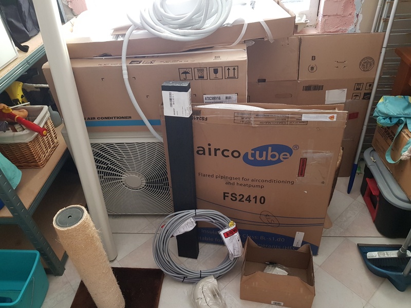

Gisteren -tikje te laat qua weer maar had nu pas alle spullen binnen- begonnen met installeren van mijn Daikin 5kw unit die ik uit Italië heb gehaald (via ebay). Het gaat om een atxc50b/arxc50b die in Nederland niet gevoerd wordt.
Met recht een helse klus in deze hitte, ik werd bijna onpasselijk van de warmte.
Veel moeite gehad met doorvoeren van leidingen door plafonds en balken. Dit kwam door de 1/2" leiding die over een lengte van 10m lastig te buigen en door te voeren bleek.
Morgen binnenunit ophangen, hopelijk volgende week draaien.
Afbeeldingslocatie: https://tweakers.net/i/_p9sqmLNwB9HAeA9FsvEfru0d50=/800x/filters:strip_icc():strip_exif()/f/image/Z3IA6kVgWMwrEXi58INN2QGC.jpg?f=fotoalbum_large
