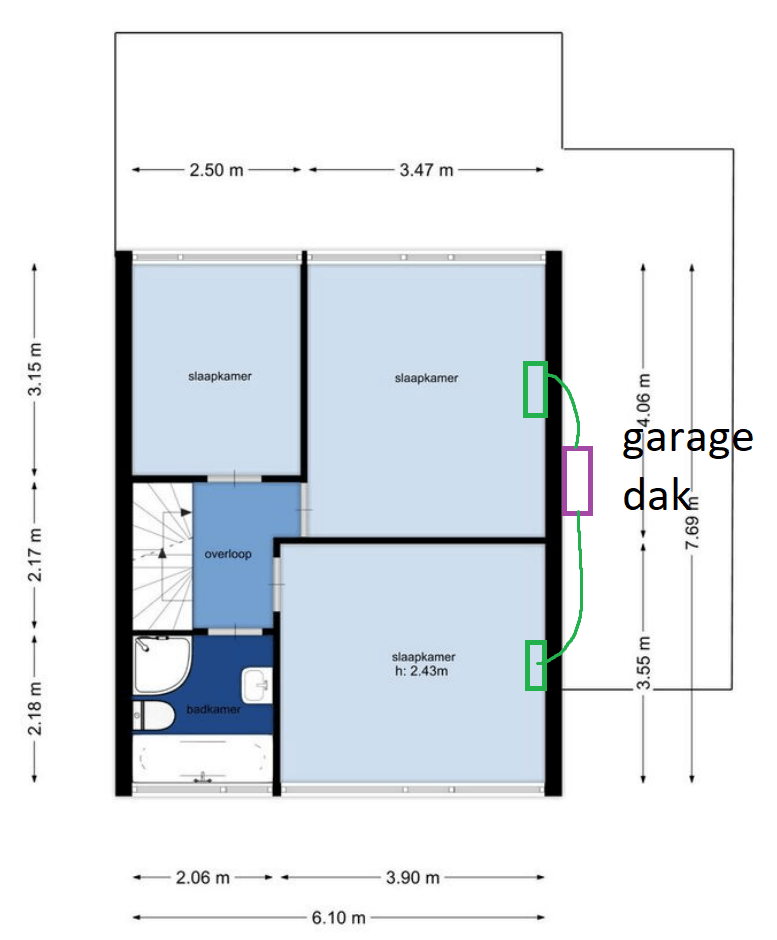

Voordat we een beslissing maken, wil ik graag even onze situatie voorleggen aan jullie.
Wij hebben twee woonlagen in een huis uit '96. Overal screens tegen de zon en tot een graad of 26-28 buiten is het best aardig uit te houden. Beneden beter dan boven. Als de temperatuur echter lange tijd hoog is, of echt hoog word het ook hier minder plezierig.
Het plan is nu dus twee binnen (en buiten) units neer te zetten. De beneden unit komt zo te hangen dat deze de lucht gesplitst naar de twee hoofddelen van de verdieping kan blazen. 55m2 x 2,4m hoog.
De boven unit komt op de gang te hangen, hier komt de meeste warmte binnen. Het idee is om daarbij ook de deuren van de slaapkamers open te zetten zodat deze automatisch mee gekoeld worden. Ongeveer 60m2 verdeeld over 3 slaapkamers en de gang.
Wij twijfelen nu tussen de SRK 50 ZS-W en de SRK 35 ZS-W voor beide plekken. Er is ons ook aangeraden om voor twee single splits te gaan ipv een multi split met 2 binnen units.
Aangezien we verwachten dat de airco's niet zo heel hard hoeven te werken, maak ik me zorgen om het pendelgedrag van de grotere units als de behoefte klein is. Daarnaast wil ik niet te kort komen door voor de kleinere units te kiezen.
Als laatste hebben we de mogelijkheid om de buitenunits of aan het huis te hangen, of op de garage te zetten. Aan het huis is redelijke in het zicht van de straat, maar minder in het zicht vanuit het huis/tuin. Op de garage is minder in het zicht van de straat, maar meer voor ons in het zicht. Ook heb ik geen zin in een irritante brom als ik lekker een biertje wil drinken in de tuin.
Graag maak ik gebruik van jullie expertise om hier de juiste beslissingen te kunnen maken.

Als jij een single split unit koopt kan je niet zomaar een tweede binnenunit aansluiten. Dan moet je dus al een buitenunit hebben die meerdere binnenunits ondersteund.
Ik vraag me echt af of een enkele binnenunit voldoende is voor twee verdiepingen. Ik heb hier drie binnenunits op de eerste verdieping die de gehele eerste verdieping op temperatuur houden maar ik merk dat het zowel op de begane grond als de tweede verdieping merkbaar warmer is. De koelte blijft echt op de verdieping hangen en zakt amper via het trapgat.
Wellicht als ik de units zwaarder laat werken maar dan krijg je veel geluid en zal de eerste verdieping kouder moeten worden dan gewenst.
Ik zal blij zijn als de binnenunit op de begane grond geleverd wordt :)
Ik raad het af om slaapkamers via de gang te koelen. Je moet steeds de deuren open houden en je hebt een slechte controle over de temperatuur in de kamers zelf. Ik zou een unit in de slaapkamers zelf plaatsen die je wilt koelen. En dan natuurlijk niet te groot. Als je geen brom wilt kun je de buitenunit(s) het beste plaatsen daar waar jij het minste verblijft, maar voorkom dat het onder of boven het raam van buren komt te staan om toekomstig gezeik te voorkomen. Het beste is eigenlijk op de grond en niet te dicht tegen de gevel, en wel daar waar geen raam is (geluid kan binnen lekken bij ventileren). Houdt er rekening mee dat als je hem in een hoek plaatst het geluid dan versterkt én gebundeld word in de richting waar de hoek naar 'uitkijkt' en dat lagere tonen worden versterkt. Het plaatsen op bebouwing kan zorgen voor bromtonen in de ruimte eronder, ook als hij op rubberen dempers staat. Wat dan kan helpen is een flink zwaar stuk beton/tegel (niet zo zwaar dat die door het dak heen gaat) waar de unit op staat + evt dempers.
[ Voor 139% gewijzigd door MrOizo op 23-07-2020 04:10 ]

  • Spacey1989
  • Laatst online: 20-11 13:17
Oizo, bedankt voor je reactie.
Ik begrijp dat koelen via de gang niet ideaal is, maar daar hebben we twee redenen voor:
1. Het gros van de warmte boven komt via de gang het huis in. We hebben een grote koepel die veel warmte binnen laat. (hebben daar nu een screen voor om het ergste buiten te houden)
2. Het is niet te doen om de airco's in de slaapkamer te zetten en netjes weg te werken. Dat is niet acceptabel voor ons.
Met een vrijstaand huis is het onwaarschijnlijk dat de buren last ervan krijgen, in ieder geval niet voordat wij er last van hebben.
Lijkt er dan op dat in onze situatie er niet echt verbeteringen zijn. Alleen nog de vraag welk formaat verstandiger zou zijn..

Spacey1989 schreef op donderdag 23 juli 2020 @ 13:57:
Komt het gros van de warmte via de gang of komt er via de gang net wat meer warmte binnen in verhouding tot de rest van de ruimtes? Vergis je niet in hoeveel warmte er via de muren binnen kan komen, zeker bij een vrijstaand huis waarbij de zon lekker om het huis heen draait.
In mijn situatie vangt 's ochtends mijn kantoortje de volle zon. Dat betekent dat op een warmte zomerdag de temperatuur al snel oploopt en het om een uur of 9 eigenlijk al niet meer goed uit te houden is.
Zonder aparte binnenunit zou ik deze ruimte enkel goed kunnen koelen als ik 's nachts de deur open houd. In het geval van een slaapkamer, waarbij je de deur sluit vanwege privacy, zou dat betekenen dat je vrij vroeg 's ochtends de deur moet openen om te voorkomen dat je alsnog in een veel te warme ruimte wakker wordt.
Als je geen leidingen op de buitenmuur wilt kan een centrale unit wellicht de beste oplossing zijn maar besef je wel goed dat je enkel de slaapkamers goed kan koelen wanneer de deuren open staan. En dat je bij een dichte deur echt moet voorkomen dat de kamer snel opwarmt door middel van bijvoorbeeld screens of rolluiken.
  • Spacey1989
Tsurany, ook jij bedankt voor het meedenken.
Ons huis is relatief goed geïsoleerd, de airco hoeft op zich niet hard te werken, want er hoeft maar een beetje vanaf. We zitten niet op de graden specifiek per ruimte, maar gewoon een prettige gevoelstemperatuur.
Alle ramen die de zon op zich krijgen hebben al screen die natuurlijk altijd worden gebruikt. Het dak heeft een dozijn panelen, dus die vangen al een hoop van de warmte op. Het grote punt is echt de kunststof koepel die de hele dag de zon erop heeft staan.
De deuren staan meestal toch al open, dus dat is niets extra.
Vraag ik me nog steeds echt af of dat de 5KW unit niet over gedimensioneerd is voor een verdieping?
  • Tsurany
Tsurany
@Spacey1989 indien je de deuren open laat moet het wel werken. En dan lijkt mij 5kW aardig veel, met 60m2 aan 2.5m hoogte zit je op 150m3. Dat moet met 4kW wel lukken als het een goed geïsoleerde woning is.

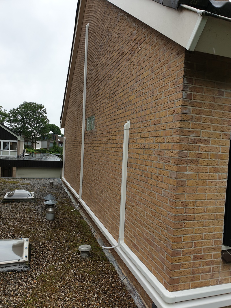

@Jeroen.br Ik zie koppelstukjes op de lange goten. Die van mij zitten gewoon tegen elkaar aan.
Kun je die koppelstukjes los kopen?

Jeroen.br schreef op zaterdag 25 juli 2020 @ 15:40:
Ze zijn al weg, dus dan zal ik het moeten doen. Intapen als in gewone tape rond de witte leidingen doen?
Ik gebruik dit altijd voor koelleidingen:
https://www.ventilatiesho...iding-50-mm-rol-20-meter/

Thanks, ik ga er eens naar kijken. Wist niet dat vogels het normale leidingwerk lekker vinden. 8)7

rimave schreef op zaterdag 25 juli 2020 @ 15:55:
Heb het niet zelf aangelegd. Maar neem aan van wel.

@rimave De koppelstukken zijn los te koop. Let wel effe op welke kanalen/goten je hebt. Er zijn veel merken en soorten met bijbehorende koppelstukken ed.

Vriendin riep dat er water uit de airco stroomt... Snel er naar toe gelopen en verrek, uit de lamellen aan de voorkant komt aardig wat water stromen. Blij dat het het gebeurde voor we gingen slapen anders had er een flinke plas op het laminaat gelegen.
Mijn vermoeden is dat tijdens de installatie de condensafvoer niet goed is aangelegd en de hele goot volgelopen is waardoor uiteindelijk ook de lekbak overstroomt. Echter waarom dat dan een lange tijd wel goed ging, wellicht omdat het niet heel warm was...
Ik zou hetzelfde vermoeden, iets met de condensafvoer.

Tsurany schreef op woensdag 29 juli 2020 @ 01:13:
Ik heb tot nu 2x hetzelfde gehad. De 1e keer (Slechts 3 weken na installatie) heb ik de condensafvoer aan de binnenunit losgekoppeld en met een compressor doorgeblazen met lucht. De eerste paar stoten was er merkbaar veel weerstand maar dat was snel weg. Bij de uitgang van de leiding had ik verwacht veel rotzooi en water te vinden. Echter vond ik enkel een *beetje* water en geen rotzooi.
De 2e keer wederom hetzelfde probleem en eigenlijk precies hetzelfde scenario dus de oplossing van de 1e keer was niet afdoende. Nu heb ik de condensafvoer met meer dan 80% ingekort en op een andere manier naar buiten gebracht. Eerst zat er een horizontaal stuk van ongeveer 6 meter bij en die is er nu tussenweg waardoor er eigenlijk een constante hoek van 45 graden naar benden is. Mijn theorie is dat er nogal sterke luchtbellen in kwamen te zitten die blijkbaar het water tegen kunnen houden. Is dit niet het geval dan ben ik door mijn DIY opties heen en moet er een expert komen.
  • Tsurany
Tsurany
De experts zijn zojuist geweest. De buitengoot was losgekomen (missend koppelstuk) waardoor de leiding omhoog kwam en hoger stond dan de binnenunit. Het is gefixt en voor de zekerheid is er een ontluchtingsventiel geplaatst.

Tsurany schreef op woensdag 29 juli 2020 @ 16:39:
Ik ben zeer benieuwd wat je bedoeld met dat 'ontluchtingsventiel'
  • Tsurany
Tsurany
Eerst liep er een enkele leiding die gebogen was in 90 graden. Dat is nu vervangen door een koppeling tussen twee rechte leidingen waaruit via boven de lucht zou kunnen ontsnappen. Ze hebben volgens mij niet het woord ventiel genoemd dus wellicht gewoon een T-stuk die van boven dus open is?
