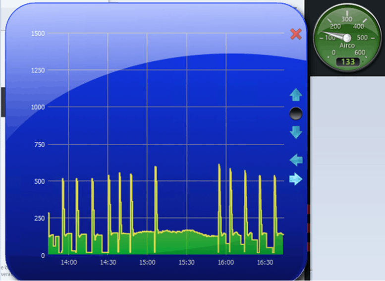

Vandaag pruttelt hij weer langere tijd op 130 - 140 watt, toch is er nog steeds pendelgedrag.evtje schreef op maandag 27 juli 2020 @ 23:01:
Oke dan zou dus bij warm weer er meer vraag zijn en dan zou hij wel beter terug moeten moduleren en naar een lager niveau gaan in wattage.
Ik ben hem nu ook nog even aan het testen vanavond ipv auto mode op fan stand 2 laten draaien maar het geeft geen verschil bij 200 Watt slaat hij af.morgen of overmorgen maar eens in stand 3 proberen kijken of verschil is . En anders op warm weer wachten.
Vroemt met EV | 13.000WP | 14kWh Thuisaccu | 2x MHI SRK/SRC 35 ZS | LG-WH27s Boiler
Komt dat misschien doordat soms de zon achter de wolken vandaan komt, waardoor er zonnestralen in de buurt van je binnenunit komen die even kort heel snel opwarmt waarna de airco over-reageert?revolution-nl schreef op donderdag 30 juli 2020 @ 16:47:
Op het hoogtepunt van de dag, als de zon op zijn hoogst staat, lijkt het (met deze data) minder te zijn. Maar dan is er ook minder koudevraag.
Mooi plaatje. Ik meet hem handmatig met voltcraft. Gisteren heb ik het hem op auto en 3D auto gezet. Hij deed dat maar een keer op en neer . Weer uitgedrukt 3D en weer aan en op en neer 1 keer met 3 kleine op en neer daarna niets meer . Ik denk dat dat te maken heeft dat het niet wil werken vanwege wifi module. Wat mijn ook opviel was dat hij naar wel 1000 watt ging daarna 800 en even later 600 watt . Hij moest maar 2 graden naar beneden brengen maar toerde stevig door . Het leek wel of ik de kracht knop had ingedrukt maar dat had ik zeker niet gedaan. Later heb ik fan op en neer en links recht handmatig ingesteld . Vanmiddag was het iets warmer in huis en om 16.30 uur aangezet op auto stand en fan normaal auto stand links rechts op en neer. Hij start op met 600 watt naar 500 een aantal minuten daarna uren op 350 W . Eigenlijk was de ingestelde waarde van 23 met een half uur al bereikt . Ook had ik de deur van de slaapkamer open gelaten om mee te koelen wat ook nog wel lukte ik woon gelijkvloers. Vorige jaar probeerde ik te koelen van slaapkamer ac naar kamer maar de ging niet . Andersom lijkt het wel te gaan. Zal wel te maken hebben met de stroming van de balans systeem in huis. Maar dat te zijde . De ingestelde waarde 23 was bereikt en gaat door naar 20.5 graden met z.n 300 watt ik heb toen de a.b op 24 ingesteld waarna hij terug toerde naar wel 100 watt . Dat had ik nog niet eerder gezien. Dat deed hij z'n 10 minuten waarna hij weer afviel daarna weer pendel gedrag . 500W start 200W stop. Nu laat ik hem een paar dagen draaien kijken wat er morgen met warmer weer gebeurt .revolution-nl schreef op donderdag 30 juli 2020 @ 16:47:

Pendelgedrag is niet te voorkomen maar als hij bij 200W afslaat en je weet dat hij ook naar 100W kan terug regellen dan wil ik weten hoe dat kan. Of hoe je het beter kan afstellen. Of hij is nog steeds over bemeten voor mijn kleine kamer. Ik dacht eerst aan een 3.5 kw maar ben toch naar 2.5 kw gegaan en is nog groot genoeg .
Hyundai Ioniq Sep 2017-2022.Tesla MY Dec 2022 Daikin Emura 2 Jun 2014. Mitsubishi MHI SRK-25ZSX Jun 2020
Ik denk echt dat de koude vraag nog onder het minimale vermogen van de airco zit gezien de airco ideaal gesitueerd is (er is geen directe instraling van de zon). De te koelen ruimte is 160m3 wat ook goed moet passen bij een 3.5de Peer schreef op donderdag 30 juli 2020 @ 16:57:
Het lijkt erop dat hij op 200watt hangt als de koude vraag ver beneden de unit licht, wanneer de koude vraag in de buurt van het minimale vermogen dreigt te komen zoekt hij de lagere 100 - 150 watt regionen op. Dat is het gedrag wat ik tot nu toe heb kunnen ontdekken.evtje schreef op vrijdag 31 juli 2020 @ 08:38:

Vandaag is er genoeg koude vraag, geen gependel en een verbruik van 140 - 170 watt met een ruimte temperatuur van 22c
/edit: vanaf 15:50 een modulatie stap omhoog naar 300 - 320 watt.

Ik heb ook een energiemeter tussen de buitenunit (en dus alle binnenunits). Als alles uit staat is het stand-by verbruik 5 watt of iets daaronder. Redelijk acceptabel imho.Workaholic schreef op zaterdag 1 augustus 2020 @ 10:07:

Bij Daikin kan je iig zoveel variaties op minuut basis aanbrengen als je zelf wiltsdk1985 schreef op zaterdag 1 augustus 2020 @ 18:42:

:strip_exif()/f/image/OEErpyrPeBxGv9a455w63VRc.jpg?f=fotoalbum_large)
Interessant. Is dit voor Mitsubishi MHI of Electric? Heb je eventueel meer informatie? De Melcloud app/site doet het op zich wel maar ziet eruit alsof deze in 2013 voor het laatst een update heeft gehad.evtje schreef op zaterdag 1 augustus 2020 @ 12:54:

Ik zie hier dat het energieverbruik toch een stuk hoger ligt dan bij andere users. Op een warme dag ben ik zo 10/12kWh kwijt om het hele huis op temperatuur te houden (24/7). Terwijl je bij veel users leest over 5/6 of 7 kWh
Staat wel tegenover dat ik maar 2500 voor de installatie betaald heb en voor het prijsverschil kan ik een hoop kWtjes afrekenen. Buiten dat ik toch 17 zonnepanelen heb liggen die veel meer opwekken dan ik kan verbruiken
Klopt het trouwens dat een warmtepomp een slechte cos phi heeft? Ik heb alle airco’s hier op een slimme stekker zitten en de rekensommen die die app oplevert lijken voor geen meter te kloppen. De airco op zolder gebruikt momenteel 323W bij 230V met een stroom van 1,96A. Kan dat door een slechte cos phi komen? Lees hier en daar dat tussen de 0,9 en 0,6 normaal is
