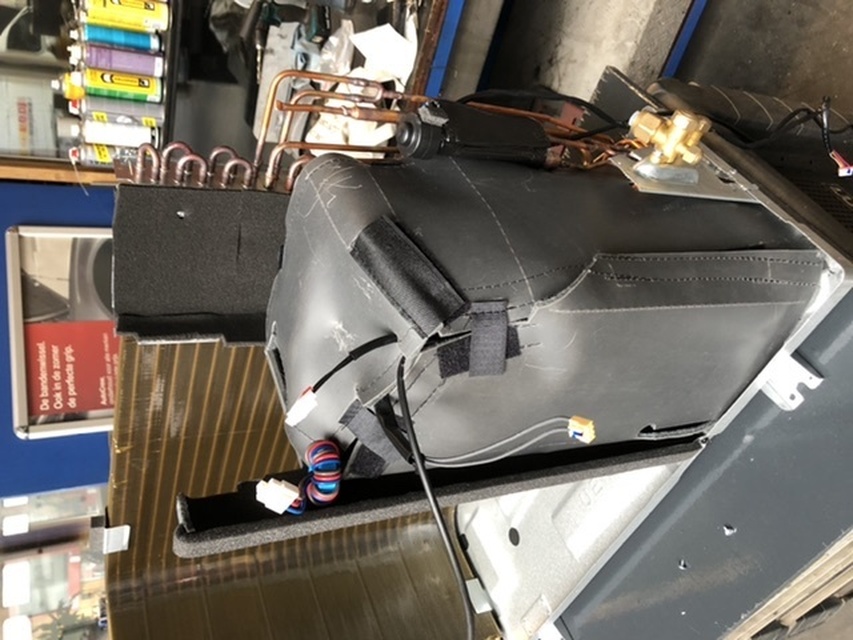

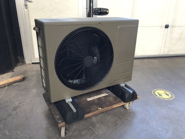

Buiten unit is klaar. Alles beter geïsoleerd en afgewerkt. Buitenzijde leger groen gespoten. Hopen dat die het nog doet 😆Afbeeldingslocatie: https://tweakers.net/i/d5kkEDYYFXn_RHGrODxIYtaFjvg=/full-fit-in/4920x3264/filters:max_bytes(3145728):no_upscale():strip_icc():fill(white):strip_exif()/f/image/w0dh38n7zf9LWAWYDTaUIuZe.jpg?f=user_large

royhoi schreef op zondag 12 juli 2020 @ 13:38:
Buiten unit is klaar. Alles beter geïsoleerd en afgewerkt. Buitenzijde leger groen gespoten. Hopen dat die het nog doet 😆[Afbeelding]
Nu wordt 'ie natuurlijk warmer. En dat schuim is ook fijn voor insecten.

Verwijderd schreef op zondag 12 juli 2020 @ 13:47:
Mischien iets warmer maar de compressor zit origineel al helemaal ingepakt dus denk dat het wel mee zal vallen. Hij staat ook altijd in de schaduw.

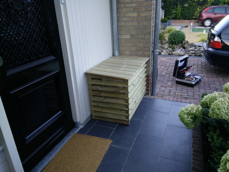

Ik heb mijn mooie airco kast er maar weer weggehaald. Ik vond dat het met die warmte van een paar weken terug toch wel erg warm werd. En de hoeveelheid lucht die uitgeblazen werd was m.i. onvoldoende in vergelijk met de situatie zonder kast er om heen.
De kast is nu , met wat aanpassingen, gedegradeerd tot oppottafel/tuinkast.

fmrama schreef op zondag 12 juli 2020 @ 14:53:
Kast is ook wel behoorlijk dicht...

Ik had links en voor toch een mooi rooster gezet. Toch maar het zekere voor het onzekere gekozen. En de kast heeft een goede bestemming gekregen.
Van lelijk ding naar mooi apparaat (y)

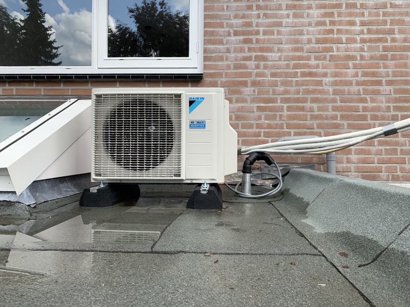

Jazzle schreef op donderdag 2 juli 2020 @ 22:36:
Daar twijfel ik bij nader inzien eigenlijk over. Anyway, op gevoel aandraaien it is! Dit zag ik eigenlijk ook al wel terug in filmpjes op YouTube...
Wel typisch er naast Midea en Qlima (hebben die ergens wat met elkaar te maken?) eigenlijk geen merk van vooraf gevacumeerde leidingen gebruik lijkt te maken.
De Qlima staat ondertussen lekker te draaien.
Muurdoorvoer netjes afwerken in houtskeletbouw was nog wel wat werkt (meerdere lagen, pvc erdoor, dampschermen aansluiten). Aansluiten van de airco zelf een fluitje van een cent.
In eerste instantie wel wat resonantie (brom) van de houten dakkapel maar dat viel te verwachten gezien de constructie. Later nog twee betonnen opsluitbanden gelegd onder de Sumo dragers (en onder het beton tegeldragers) en het gebrom is nu tot een minimum beperkt en op lagere modulatie geheel niet meer te horen.

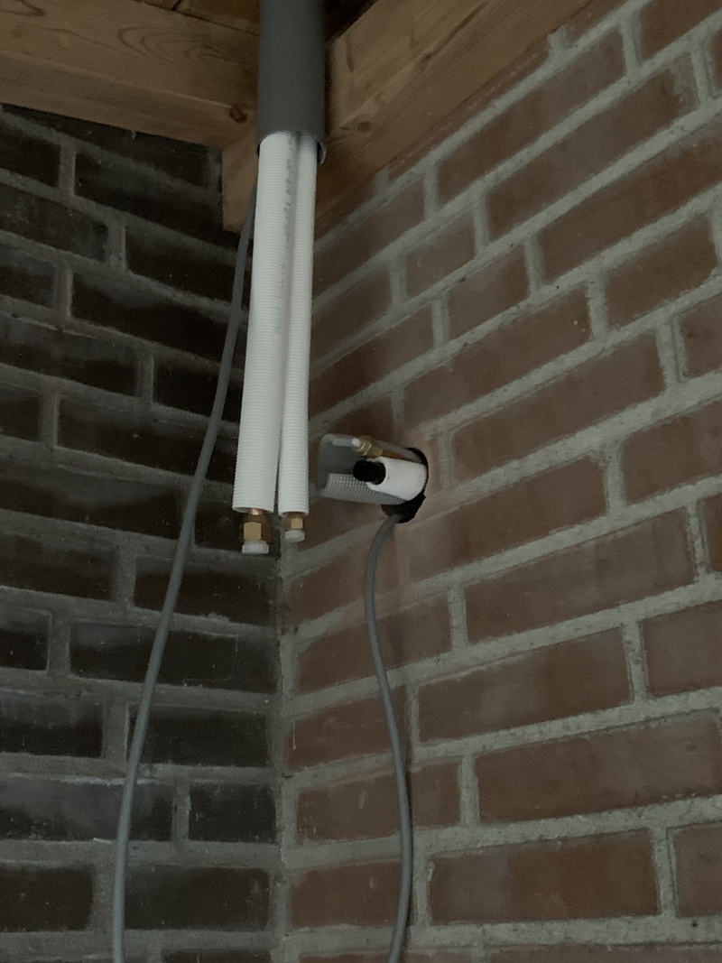

Inmiddels zijn wij ook voorzien van een airco.
De installatie van de Mitsubishi SRK/SRC 35 ZS-WT is vandaag uitgevoerd, wij zijn super blij met het resultaat. De titanium uitvoering was een schot in de roos voor de WAF.
De unit staat nu lekker te pruttelen op 230 - 300 watt. Ik ben positief verrast over het geluid van zowel de binnen als buitenunit. Nu wachten op de koude periode, daar hebben wij hem immers voor aangeschaft

De mannen van Aircodeal hebben keurig werk geleverd d:)b

Zo, afgelopen weekend begonnen met boren en ophangen van de binnenunit en het plaatsen van de buitenunit. Binnen is alles netjes. Om de machine op te hangen moesten wel even de kappen eraf.
Afbeeldingslocatie: https://tweakers.net/i/YWwJh9TgmAmY460v0LXjWLNCkt0=/800x/filters:strip_icc():strip_exif()/f/image/gAPEBccbTAnBENO5qe7FR8fL.jpg?f=fotoalbum_large
Afbeeldingslocatie: https://tweakers.net/i/lY3GLjudV_nXSuEUpImcfbAUAf0=/800x/filters:strip_icc():strip_exif()/f/image/ohnbnfd0QL4ydST6StBfEwpX.jpg?f=fotoalbum_large
Buiten had ik wat uitdagingen, omdat ik door een dak heen moest. Ik heb eerst zitten kijken naar een dakdoorvoer voor rookkanalen, maar met een gatenboor kon ik ook een mooi gat maken in de dakpan (geluk dat het een vlakke dakpan is). HWA-buis 3x 45 graden om te voorkomen dat het de buis in regent, en de buis afgekit op de dakpan. Nog even een beugeltje tegen de muur en het zit stevig. De afgelopen tijd op het forum ging het regelmatig over folie op de kanalen, wellicht dat ik dat met deze buizen ook nog ga doen.
Afbeeldingslocatie: https://tweakers.net/i/hbrhxPW25lnvC1aJdE_S2vg2iBI=/800x/filters:strip_icc():strip_exif()/f/image/AswjvPgjpAe20mVqlrw7DQnR.jpg?f=fotoalbum_large
Buitenunit op Big-Foots, achter de buitenunit een werkschakelaar tegen de muur geschroefd.
Afbeeldingslocatie: https://tweakers.net/i/-5D00NrEhxUHIC7pQoH1pgURUG4=/800x/filters:strip_icc():strip_exif()/f/image/9OhRoimQR8bf0wDRGwq81yUE.jpg?f=fotoalbum_large
Het enige waar ik me nu nog een beetje zorgen om maak is de aansluiting. Die komt maar echt amper de muur uit. Ik had verwacht dat ze wel wat verder uit de muur zouden komen, of heb ik gewoon een vreemd gebouwde buitenmuur?
Afbeeldingslocatie: https://tweakers.net/i/mtKNWAUYhV7RQbxJNXTLcNjbhmg=/800x/filters:strip_icc():strip_exif()/f/image/298CPBSssLtgmhBxOFNI62lM.jpg?f=fotoalbum_large
Afbeeldingslocatie: https://tweakers.net/i/VGsYv39sYi1wRLid5eEIN_duCZI=/800x/filters:strip_icc():strip_exif()/f/image/Ya0LXtZBdAr8OxY2S08mrVJl.jpg?f=fotoalbum_large

@hansvdo Het ziet er erg lastig uit voor de monteur, het knakt redelijk makkelijk en zo te zien is dit bijna niet in te draaien.
Beter de lange kant, dus vanuit het dak, door naar binnen trekken, daar laten vastzetten en dan pas ophangen (duwt het door naar buiten).

@hansvdo Let op de condenswaterafvoer! Zo te zien loopt ie bij jou omhoog. Dat gaat niet werken.

Vorkie schreef op woensdag 15 juli 2020 @ 10:08:
Daar was ik dus ook al bang voor.. vandaar dat ik me ook afvroeg of dit altijd zo vreemd uitkomt met die aansluitingen als je door een buitenmuur gaat. Ik heb wel een buigtang liggen voor zacht koper, maar die buigt geen 1/2. Er komt nog een leidinggoot overheen dus ik kan aan de bovenzijde de stenen nog een klein beetje weg hakken om de bocht wat soepeler te maken.
  • hansvdo
  • Laatst online: 09:04
fmrama schreef op woensdag 15 juli 2020 @ 10:08:
De condens is, zoals in de installatiehandleiding omschreven, vast getaped met isolatietape aan de onderzijde van de koelleidingen, ik zal het laatste stukje tape nog losmaken zodat hij wat meer afloopt. Deze afvoer moet nog verlengt en zal naar beneden lopen.
  • fmrama
  • Registratie: Mei 2014
  • Laatst online: 21-11 16:26
@hansvdo dus de condensafvoer van de binnenunit. Die uit de muur komt. Deze moet dan langs de muur naar beneden. En niet met de koelleiding omhoog naar de buitenunit. Zo lijkt het er nu op.
[ Voor 12% gewijzigd door fmrama op 15-07-2020 11:10 ]

hansvdo schreef op woensdag 15 juli 2020 @ 08:27:
Alles is aangesloten, nu nog even wachten tot de F-gassen monteur tijd heeft om de leidingen aan te sluiten en in bedrijf te stellen.
Als de monteur het soldeert is er niets aan de hand. Dan halen ze even de binnenunit er af, solderen en klaar.

waarschijnlijk ligt het aan de kast zelf en hoe de unit erin geplaatst is.
Afbeeldingslocatie: https://tweakers.net/i/IEQ-AvM9vcP3lslBtbrnrIkk0Ok=/800x/filters:strip_icc():strip_exif()/f/image/U5YbwpPbYuKnKKAYuZ2NY9I4.jpg?f=fotoalbum_large
Zo staat mijn unit al 4 jaar. Onder de unit en aan de voorzijde heb met wat simpele plankjes de boel afgedicht.
Als tijdens het draaien de buitentemperatuur niet echt stijgt tijdens koelen, of daalt tijdens verwarmen(sensor achterop de unit) Dan is er minimale recirculatie van lucht.

Eindelijk de gaten kunnen boren. Ja daar liep een waterleiding 😆 en een keer de leidingen geknikt 😅 maar de 2 leiding ging goed. Electra deze week aanleggen en dan vacuümeren en vullen met r32. Ben benieuwd.

royhoi schreef op zondag 19 juli 2020 @ 18:05:
oeii hoe heb je de geknakte leiding weer goedgekregen?

mrassie schreef op maandag 20 juli 2020 @ 08:04:
Die krijg je niet meer goed :+ Nieuwe leiding nodig ;)
Krijg je niet meer goed nee 😆 nieuwe leiding gehaald. Nog wel €30 aan oud koper nog gehad 😆
