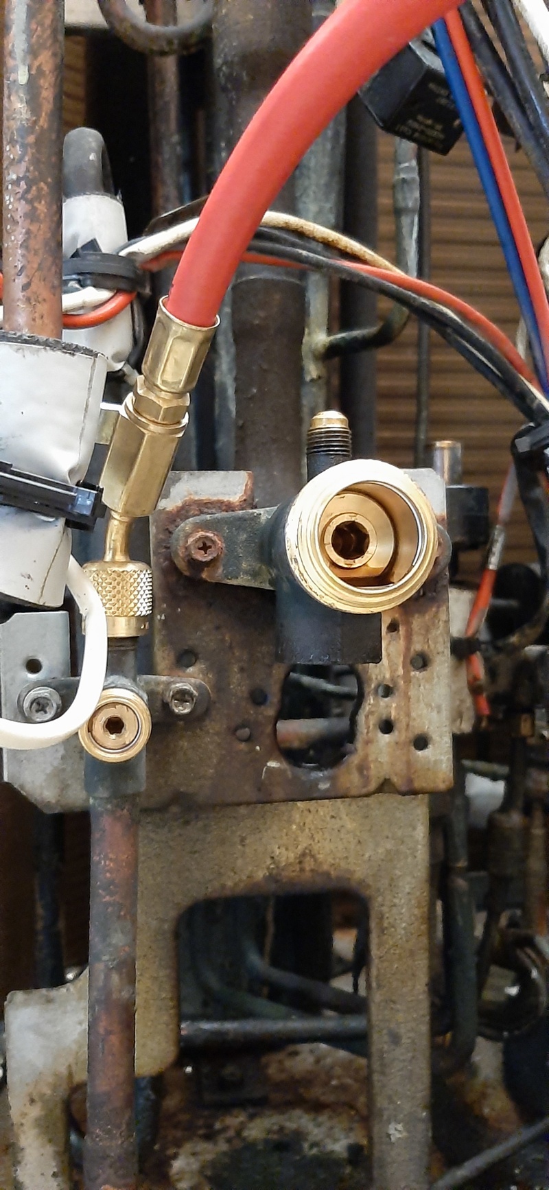

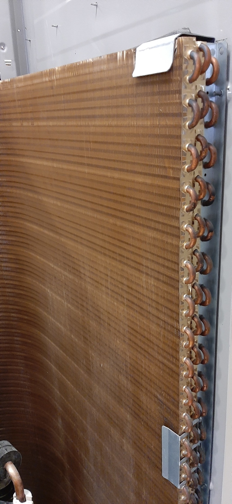

Oxellaar schreef op dinsdag 7 juli 2020 @ 17:45:
Ja, dat wil ik zeker doen. Alleen is jouw situatie totaal niet representatief voor normaal gebruik.
Buitendelen krijgen nooit waterstofsulfide voor hun kiezen, dus hoeft de coating daar ook niet tegen te kunnen.
De naam zegt het al, BUITENdelen, ze moeten dus tegen weersinvloeden kunnen.
Dat klinkt misschien flauw dat ik dat nu zeg, maar als wij een coating aan laten brengen, moeten we duidelijk aangeven waar deze tegen bestand moet zijn.
Ikzelf heb een Samsung, ook een B merk, ongeveer gelijk aan de prijs/kwaliteitverhouding van LG en ook die buitendelen roesten gewoon eerder dan Mitsubishi of Daikin.
Wil ook niet LG de grond in boren oid, maar er wordt hier regelmatig gevraagd, wat de verschillen zijn.
En die zijn er dus absoluut en dat is maar goed ook.
Zo kan iedereen zelf een afweging maken wat hij uitgeeft.
Wij monteren beide, LG en ME, afhankelijk van budget en wensen van de klant.
Nieuwbouwprojecten zijn wel altijd ME, City Multi en Ecodan.
Bij vervanging van bestaande, dan weegt de prijs meer mee, dan hangen we veel LG, zeker bij particulieren.
LG is zeker geen slecht merk, dat wil ik zeker niet beweren.
Voor mij ging deze discussie vooral om de lamellen van de condensors. Mijn ervaring de laatste jaren is dat vooral die van daikin erg snel verweren, binnen 2 maanden al lijkt het alsof de lamellen al 5 jaar oud zijn. Ik heb hier jammer genoeg geen foto's van.
LG plaats ik voor mijn werk nooit splitjes van, alleen VRF. Nog niet zo lang dat ik daar iets over kan zeggen. Alleen dan de ervaring die ik nu heb met betrekking tot de waterstofsulfide
Over Mitsubishi Electric ben ik het zeker met je eens dat die boven de rest uit steekt wat betreft kwaliteit. Maar ook zeker niet in alle omstandigheden en series waarschijnlijk. We hebben een pand in Emmeloord waarbij om de paar jaar speciaal gecoate condensors van ME vervangen moeten worden, en ja deze staan gewoon op het dak. De monteur van Alklima vertelde ook dat het over al daar in de buurt gebeurd.
Ook vind ik ME bij de buitendelen snel roesten bij de schroeven die ze gebruiken. Daikin LG en MHI hebben bijvoorbeeld kleine teflon ringen achter de schroefjes om dit te voorkomen.
Elk merk ontwikkelt natuurlijk nog steeds en wordt beter. Ook elk merk heeft z'n slechte series, zoals daikin de laatste jaren qua condensors.
Uiteraard zijn dit ook allemaal weer persoonlijke ervaringen.

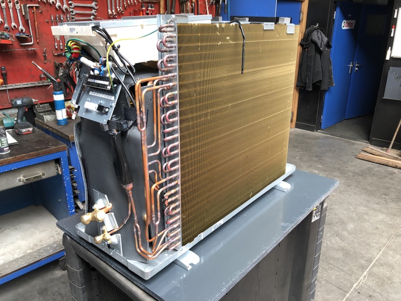

  • Oxellaar
rupsen schreef op woensdag 8 juli 2020 @ 10:04:
Ja...Dit is een LG Multi V 4 zeker? Dat is een andere kwaliteitsklasse dan de residentiële splitjes lijn.
Maar hij ziet er beestachtig uit :X

Oxellaar schreef op woensdag 8 juli 2020 @ 15:53:
Klopt idd, maar de condensor zelf ziet dr nog piekfijn uit! De zuigleiding knapte zo uit de spindelafsluiter toen ik dr iets tegenaan stootte, gelukkig voordat ik hem af had geperst op 30 bar :o
ik plaats in m'n vrije tijd vooral lg splitjes dus ben benieuwd hoe ze er over een paar jaar bij staan. Ik heb dr zelf ook al 2 jaar 1 hangen dus zal binnenkort eens het dak op klimmen.
tegenwoordig, waarschijnlijk sinds een jaar of 2 coaten ze de condensors van de VRF buitendelen zwart, toevallig vandaag bij nog 1 geweest.

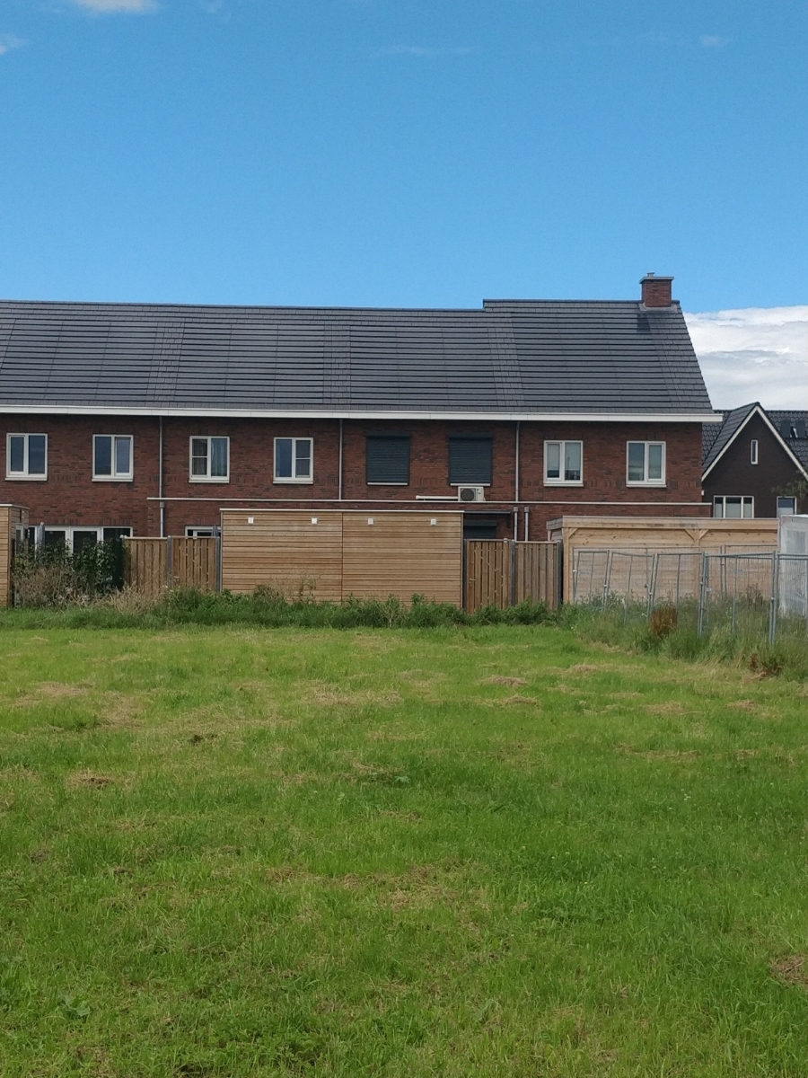

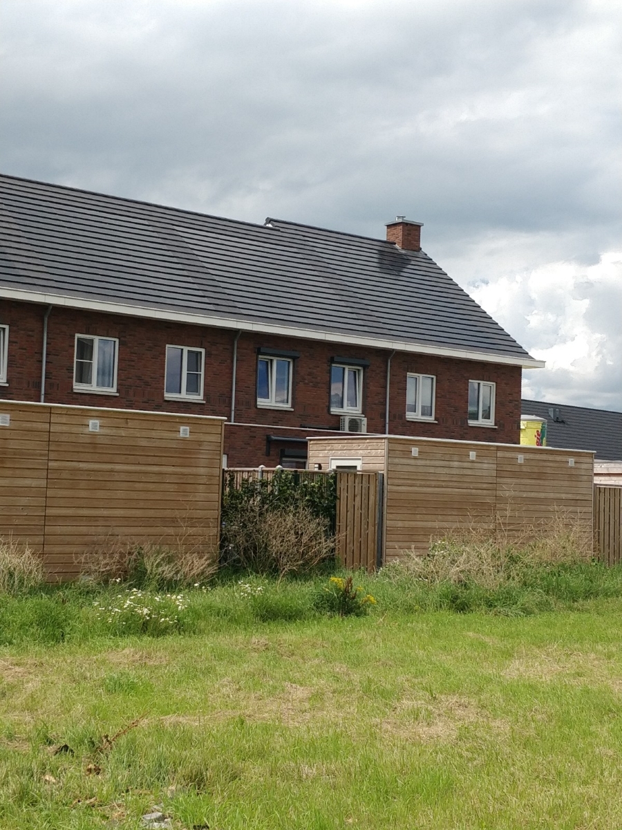

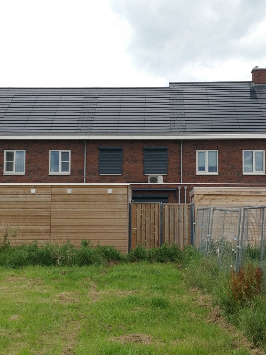

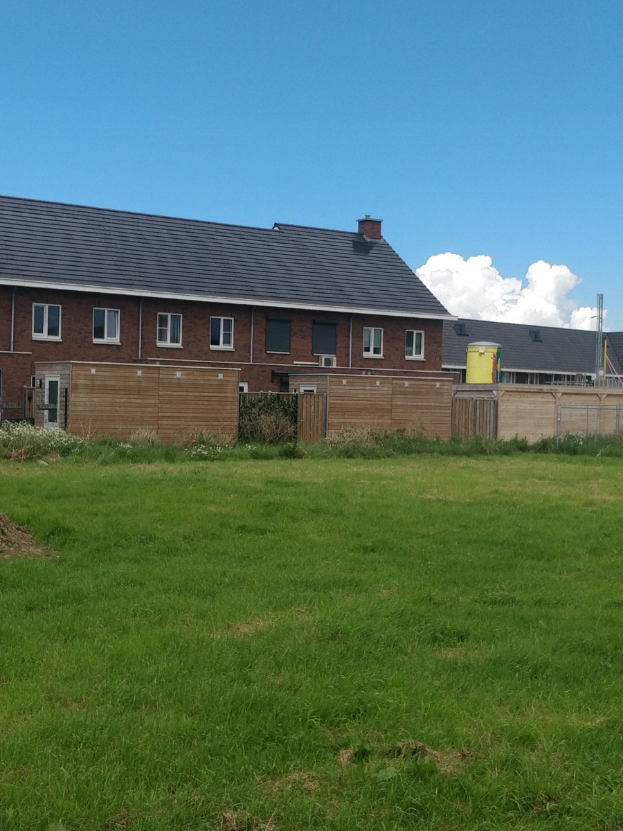

Dit weekend eens gaan knippen en plakken :)
Done :)
Banen van 19 centimeter geknipt. Ik had eerst het idee om de één baan van 19 x 152 cm (152 is standaard breedte van de rol) te plakken. Grote stappen, snel thuis. Maar dat was niet te doen. Zeker omdat ik de goot achter de buitenunit ook heb beplakt. De 152 cm in grofweg drie stukken geknipt en het was veel beter te doen. Hoekdelen is wel een knutselwerkje geworden met losse stukjes. Je kan met warmte de folie redelijk elastisch krijgen maar ik wilde zo min mogelijk rekken (bang dat het terug gaat naar de originele vorm).
Enfin, foto's:
Origineel
Ik moest al verder weg gaan staan om de foto's te nemen. In de eigen tuin valt de kabelgoot weg achter de iets verhoogde muur van de aanbouw.
Afbeeldingslocatie: https://tweakers.net/fotoalbum/image/H2JLQPKUsu99wgdsIgkltXOR.jpg
Afbeeldingslocatie: https://tweakers.net/fotoalbum/image/2I95gHi1RaNjjZFnEDuHUyPB.jpg
En beplakt:
Afbeeldingslocatie: https://tweakers.net/fotoalbum/image/kRRQXw5KTiYYyeTcPDAD0iOE.jpg
Afbeeldingslocatie: https://tweakers.net/fotoalbum/image/4CgFu8mPYGblJ78vCEkbOic5.jpg
Het zijn zeker niet de beste foto's en moment van maken is ook anders, dus andere lichtinval, maar voor het idee.Ik ben zeer content. Vanaf een afstand valt de goot letterlijk weg tegen de muur omdat de steen wel rood is maar relatief donker. Plus redelijk wat schaduw omdat de dakrand een stuk uit steekt. Scheelt ook dat de goot nu matcht met RAL7016 van de rolluiken en het knikarmscherm.
En ja, nieuwbouwwijk dus ik sta de foto's te nemen in de ooit achtertuin of woning van iemand anders. Daarmee grote kans dat de kabelgoot over vijf jaar sowieso niet meer te zien is door de woningen die er dan staan. Velen zullen me voor gek verklaren maar telkens als ik naar de sportschool liep zag ik die goot en stoorde me er aan. Nu niet meer.
Als ik de foto's bekijk vraag ik me toch af of ik de buitenunit niet beter tussen de ramen in had moeten laten zetten en dan de tweede unit (voor de woonkamer) er boven aan de muur. Dan had ik helemaal geen horizontale kabelgoot gehad. Gedachte was om de tweede unit onder het andere raam te zetten (symmetrie). Ooit eens informeren wat het verzetten van de buitenunit zou kosten. Al moet ik me aan de ene kant helemaal niet druk maken omdat soort dingen O-)

Speedfightserv schreef op zaterdag 11 juli 2020 @ 16:39:
Wat is met de de dakpannen eigenlijk? Alle huize. Hebben van die vlakken, of zijn dat zonnepanelen in dakpan vorm?
Laatste, het zijn zonnepanelen. Deze liggen dus gelijk met de (enkele rand) dakpannen er rondom. Als de zon er op staat zie je het verschil door de schittering die de panelen geven en de dakpannen niet. In andere gevallen zie je haast niet dat er iets op/in het dak ligt. Vind dit qua afwerking mooier dan de panelen er op of zoals ze verderop gedaan hebben wel de panelen gelijk met de dakpannen maar dan niet mooi overlopend. Nadeel is wel dat het rendement van dit soort panelen lager ligt. En omdat het onderdeel van het dak is krijg je ook een stuk minder BTW terug.
Classic nieuwbouw met de donkere warmte absorberende stenen :/
Die goot valt zo een stuk minder op. Ze zouden ze eigenlijk ook gewoon in steenkleur moeten leveren.
  • royhoi
  • Laatst online: 13-10-2025
royhoi
Vandaag de buiten unit gestript en begonnen met opnieuw opbouwen. Best wat dingen kunnen verbeteren. Echt alle lucht die de fan nu naar buiten blaast komt binnen door de verdamper. Dat was eerst wel anders, zaten best wat kieren tussen waardoor lucht naar binnen kon buiten de verdamper om. Ook een hoop isolatie bij geplaatst en de buitenkant een ander kleurtje gegeven. Morgen daar meer foto’s van!
Afbeeldingslocatie: https://tweakers.net/i/Xw-lroxaVutce-Cs1LvtTFy3Ee4=/800x/filters:strip_icc():strip_exif()/f/image/hWcUGEImBpfmlBJmqrXTRLHc.jpg?f=fotoalbum_large
Afbeeldingslocatie: https://tweakers.net/i/PHzDFI_yrYiX4sqGT4F-tRL0Boc=/800x/filters:strip_icc():strip_exif()/f/image/f27PJIexam6lqZIJJWEsQrWM.jpg?f=fotoalbum_large
Afbeeldingslocatie: https://tweakers.net/i/VWFNkVmaZp1yC6tv59-mTBZEWr8=/800x/filters:strip_icc():strip_exif()/f/image/lLSFUaBdRTbyhWN3sM1ZlgbP.jpg?f=fotoalbum_large
Afbeeldingslocatie: https://tweakers.net/i/Msz3myGBOIIuO-YMpQTxmeYab_k=/800x/filters:strip_icc():strip_exif()/f/image/rwbkkwX1y6iIVLAK2kbiUVCs.jpg?f=fotoalbum_large
K

FeaR schreef op zaterdag 11 juli 2020 @ 15:37:

Verwijderd schreef op zaterdag 11 juli 2020 @ 19:11:
Ik vraag me af of die stenen het ergste zijn. De grote raampartij aan de achterzijde op de begane grond doet veel meer qua warmte binnen halen. De muur is aanzienlijk dik om de isolatiewaarde te halen. De kamers boven achter worden minder warm dan de woonkamer.
Bedankt voor de bevestiging :>

FeaR schreef op zondag 12 juli 2020 @ 00:04:
Of laat je nieuwe achterburen betalen ;) Zij zijn de gene die hem zien.
Hier staat hij ook vol in het zicht, echter vanuit onze eigen tuin zie je hem niet en de achterburen hebben gewoon pech :)
