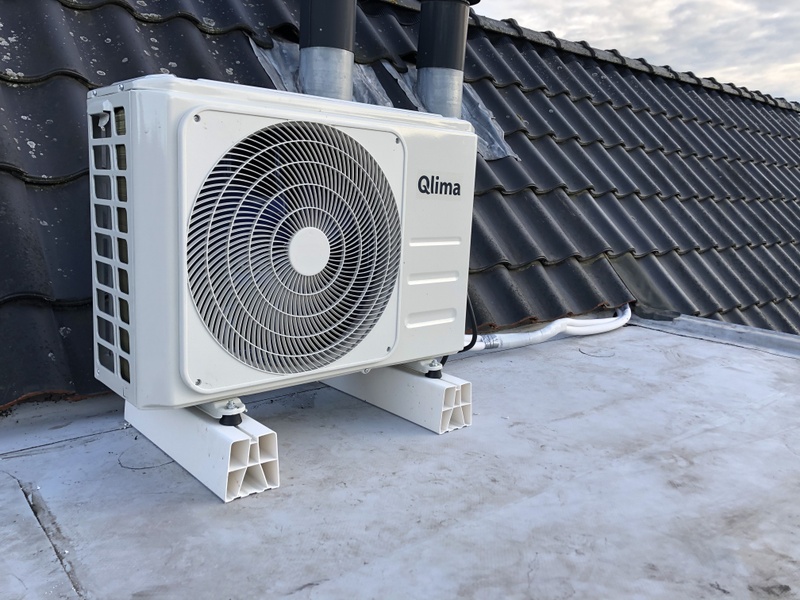

Volgens mij is mijn buurvrouw mij gewoon aan het pesten. Ze blijft zeuren over die airco. Sarcastische opmerkingen plaatsen: “gaat dat de hele zomer zo door?”. Nu beweert ze dat het geluid doordreunt in haar woning via de muren. Hoe dan?! De airco staat op de grond, op balkjes. Ik heb regelmatig even gechecked of ikzelf wat hoor als het ding aan staat. Ja, tuurlijk hoor ik wat, maar niets storend. Ik bedoel, ik trek het mij wel aan (maar hoe meer ze zeurt, hoe minder) en probeer er wat aan te doen, maar dit riekt naar zeuren om het zeuren.
Hij staat trouwens op de fluisterstand en nog heeft ze last. “Ja, af en toe gaat de fan harder draaien en dan hoor ik hem nog duidelijker”, zegt ze. Maar eergisteravond was hij ‘s nachts uit. Daar zei ze niets over.
We hebben hier een gasopslag vlakbij. Er waren mensen in het dorp die last zouden hebben van hoge frequentie tonen. Misschien heeft ze daar wel last van. Waarom is ze dan überhaupt hier weer komen wonen.
Waarom kan zo iemand niet iemand anders iets gunnen? Ze zit wel haar troefkaarten te verspelen. Ik zie ook door de vingers dat ze af & toe mijn oprit gebruikt, maar als dit zo doorgaat is dat ook voorbij. Laat meester Frank Visser dan maar lekker komen. Als dat is wat ze wil.
Tzt ga ik wel een kast om de buitenunit plaatsen. Weer goodwill van mijn kant. Ik heb met mijn domme kop ook al gezegd dat misschien de unit verplaatsen een idee was. Toen leefde ze helemaal op. Dat gaat mij weer een rug arbeidsloon kosten. Gaan we niet doen. Tenzij ik daartoe gedwongen wordt.
Je denk aan pensionada’s rustige buren te hebben, maar die tokkies die er hiervoor woonden met twee grote honden vielen achteraf nog wel mee. Doordat zo’n pensionada de hele dag thuis zit ga je ook dingen horen.
Ik ga maar eens heerlijk slapen met de airco aan. ;)

rimave schreef op zaterdag 27 juni 2020 @ 00:48:
Heb je bij je buurvrouw binnen geluisterd? Of heb je bij jezelf binnen geluisterd?
En dat jij een geluid niet storend of irritant vindt, wil niet zeggen dat een ander daar net zo min last van heeft.
Ik ben ook iemand die zich vrij snel kan storen aan geluiden van buren, dus ik kan me best voorstellen dat je buurvrouw niet heel blij wordt van een constant gezoem of gebrom, zelfs al is het niet heel luid (en als het verder stil is, dan gaat zelfs het meest zachte geluid opvallen).
hebben ze in de buurt ook zwembaden?die pompen hoor je ook goed

Hahn schreef op zaterdag 27 juni 2020 @ 00:52:
Sorry, met zo’n instelling moet je in een hutje op de hei gaan wonen. Buren hoor je altijd.

Arfman schreef op zaterdag 27 juni 2020 @ 08:26:
mjah zo'n post voegt natuurlijk niks toe aan dit topic.
Buren hoor je helemaal niet altijd en als een airco geluidsoverlast veroorzaakt dien je daar gewoon over in gesprek te gaan en die klachten serieus te nemen. Dat doen goede buren en zo houd je de boel een beetje leefbaar.
Staat die aico nou de op grond (op balkjes?) of aan de muur? Het is niet helemaal duidelijk. In beide gevallen zou ik er wakker van liggen als mensen last hebben van mijn airco en direct er iets om heen timmeren of een normale demping maken ipv balkjes.
Kun je eens een situatiefoto posten?

@rimave Ik zou eens bij de buurvrouw gaan luisteren, op het moment dat zij wat hoort.
Ik denk dat een wand (naast de bank) en een kap waarschijnlijk al wat geluid kan reduceren. Evt met wat isolatie materiaal. Zodat het geluid wat van de muur terug komt in de wand wordt opgevangen.
Ga 's avonds eens een rondje in de buurt maken. Wellicht komt het geluid ergens anders vandaan. Hier in de straat staat verder op een kpn straatkast. Vlak voor een flat. Nou, daar zou ik niet graag mijn balkonnetje bij hebben.

  • rimave
  • Laatst online: 23-11 18:06
mr_evil08 schreef op zaterdag 27 juni 2020 @ 10:57:
Zet de buitenunit even op trillingsdempers, die dingen kosten niks, zeker op bepaalde grond typen kan het alsnog doordreunen, en zoals hierboven gemeld vraag of je mag komen luisteren.
Dan heb je er alles aan gedaan, als ze blijft doorgaan is het gewoon zeuren, kasten kan maar dat is niet voor trilling/contactgeluiden waar ze waarschijnlijk hinder van heeft.
Bedoel je dan deze?
Afbeeldingslocatie: https://www.topaircon.eu/image/cache/catalog/diverse/rubsteun-600x600-product_popup.jpg
Er zitten nu van die zwarte balken onder.
  • mr_evil08
  • Laatst online: 13:44
mr_evil08
rimave schreef op zaterdag 27 juni 2020 @ 17:01:
Bedoel je dan deze?
Nee dit soort dingen kan je eraan maken, die zwarte balken dempen vrijwel niet, dempers kosten de wereld niet.
https://www.mijnklimaatsh...llingen/trillingsdempers/

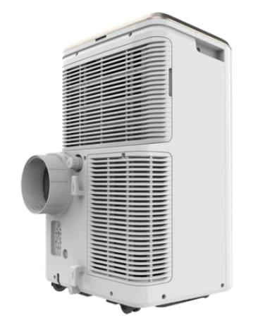

mr_evil08 schreef op vrijdag 26 juni 2020 @ 20:55:
Veelal de onderkant is van de condensor aan/afvoer en bovenkant kamer aan/afzuig.
De condensor moet je hebben dus, dat moet je zien als "buitenunit"
Ja in principe voor alle airco, s toepasbaar mits intern een scheidingswand zit,zoals hierboven al uitgelegd kun je het checken door 1 aanzuig opening af te dekken.
Scheelt enorm, al is het maar om het feit dat de kamer waar de unit staat geen onderdruk meer heeft. De deur kan weer normaal worden gesloten en de ruimte lijkt ook een stuk sneller te koelen. Al is vandaag geen goede dag daarvoor aangezien het een stuk milder is. :)
De kans is groot dat ik een slang haal met een grotere diameter, maar verrekte 2 bouwmarkten hier in de omgeving hadden hun online voorraadindicatie fout staan. |:( Dus voor nu maar even meegenomen wat er beschikbaar was. (3m aan 10cm⌀ droger luchtafvoer en een 10cm⌀ PVC T-stuk om bevestiging wat makkelijker te maken)
Afbeeldingslocatie: https://tweakers.net/i/dSzGKaWt2cqqhYpHAaBm9_oIczk=/800x/filters:strip_exif()/f/image/1TbbP1X5ZiPol9FVJRPBo8Xm.png?f=fotoalbum_large
Aangezien de kans dus groot is dat ik dat wat strakker/beter afwerk heb ik enkel de bovenkant vastgeplakt, de rest van het stuk karton trekt zichzelf vast genoeg door de druk.
Edit: Ja, dit werkt AANZIENLIJK beter. Het word hier gewoon oprecht koud nu, terwijl het voorheen zelfs laat 's nachts lang niet zo koel werd. _/-\o_ _/-\o_
[ Voor 8% gewijzigd door D4NG3R op 27-06-2020 19:17 ]

  • rimave
mr_evil08 schreef op zaterdag 27 juni 2020 @ 17:05:
Zo’n veer bedoel je dan? En het geheel bevestig ik dan weer op die zwarte balken?
  • wizzopa
  • Laatst online: 13:46
D4NG3R schreef op zaterdag 27 juni 2020 @ 19:06:
Dat het beter koelt komt door dat de gekoelde lucht uit de airco niet wordt gemengd met lucht van buiten de ruimte. De 2 lucht stromen warm en koud zijn nu gescheiden. Fijn dat het werkt.

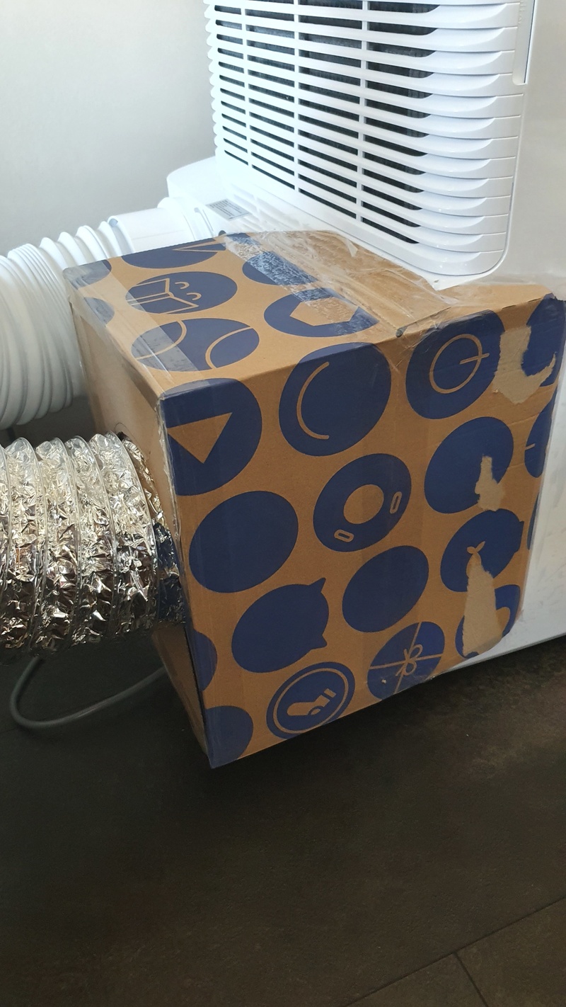

Ik heb het zelf ook gedaan vandaag, even naar de gamma een een afvoerslang gekocht. En ik vond een Coolblue verpakking die nagenoeg perfect op de luchtinlaat past.Omdat de inlaat iets doorloopt aan de zijkant vroeg ik me af of dit wel 'goed' kon wegwerken. Viel gelukkig mee! Afbeeldingslocatie: https://tweakers.net/i/P5Fh1BqDjbRbycI8f0rVFIYB0NU=/full-fit-in/4000x4000/filters:no_upscale():fill(white):strip_exif()/f/image/Y428pLRpc80eN88aus7Er8LR.png?f=user_large
Afbeeldingslocatie: https://tweakers.net/i/rRJSk2LKZpKmuqSGQ3ZHCaqzVPU=/800x/filters:strip_icc():strip_exif()/f/image/CWvpMwmxwleEACkJeewPkt2n.jpg?f=fotoalbum_large
Het betreft een AEG axp34u338cw, morgen zet ik een stuk MDF op mijn raam om daaraan de slangen te bevestigen. Dan zijn de slangen ook degelijk genoeg om alles goed te 'sealen' zodat er geen verdere lekkage is.
Het enige punt wat ik nog overweeg is voor de inlaat een bredere slang aan te schaffen. Heb nu een 125mm maar wellicht dat 150mm wel wat wenselijker is.
Kan iemand mij vertellen indien een aluminium luchtslang beter isoleert als een PVC variant?
Mja ik zou wel adviseren een 150mm buis te gebruiken maar dat had je denk ik al door, gezien dat de afblaasbuis ook is, voor even testen is geen probleem, zelf moest ik ook een buis bestellen op internet want de bouwmarkten hadden het gewoon niet.
Is dit de Tristar PD-8779? Heb je verder niet de behuizing oid er af gehaald en afgetaped?
  • D4NG3R
  • Laatst online: 07:42
D4NG3R
kiwi
mr_evil08 schreef op zaterdag 27 juni 2020 @ 23:26:
Je maakt er eigenlijk een "split" unit van, als je gaat koelen gaat het sneller op deze manier omdat je geen buitenlucht meer aantrekt naar binnen + de koude lucht wat de unit uitblaast wordt ook aangezogen door de condensor en meteen naar buiten geblazen, kortom win win.
(moet de mobiele airco natuurlijk intern wel een wand hebben en daadwerkelijk kamergedeelte en de condensor gescheiden zijn).
Maar je koopt toch geen mobiele airco puur om op ventilatiestand te zetten?
Dat kan ook met een veredelde ventilator.
Ik kon het eerst ook amper tot niet op gewenste temperatuur krijgen, nu met gemak.
Het gaat in dit geval om de locatie van de thermostaat, die zit zijn model schijnbaar bij de inlaat van de warme kant - en dan is DIY splitsen niet bevordelijk voor het stroomverbruik nee. Het apparaat denkt dan dat het constant zo warm is als dat het buiten is en staat dus lekker op volle toeren te werken. :+
Afbeeldingslocatie: https://tweakers.net/i/2AzslWx3GkdJcND4w2GXh-rCdUU=/full-fit-in/4000x4000/filters:no_upscale():strip_exif()/f/image/jFrLz950PNuPnlTpUJgUOicx.png?f=user_large
Ben blij dat ik em bij de koude kant heb zitten.
Edit: @Winkiller weet je heel zeker dat de sensor bij de compressor zit en niet de verdamper? Want dat is schijnbaar erg ongebruikelijk.
boostie schreef op zondag 28 juni 2020 @ 00:14:
Fuave ACB09K01 van Coolblue, afaik het zelfde model ja. (Ook een rebrand van de Eurom PAC 9.2)
Maar ik trek niks uit elkaar zolang er garantie op zit. Vanwaar zou dit nodig zijn?
Als je de intake aan de warme (compressor) kant afdekt komt er nauwelijks lucht uit het uitlaatgat, dus inten is de boel al aardig dicht.
[ Voor 7% gewijzigd door D4NG3R op 28-06-2020 00:41 ]

rimave schreef op zaterdag 27 juni 2020 @ 19:17:
Kijk hier eens.
https://www.koelklimaatte...interne-veer/#description
Aanmerkelijk minder kostbaar en je hebt voor de kant met de compressor sterker veren.

Best jammer idd, maar ook erg vreemd.
Mobiele airco,s zijn geloof ik allemaal aan/uit airco,s en geen Inverter.
Wat inhoud indien aan staan ze altijd op volle bak draaien, en indien temp bereikt ze uit gaan, er tussenin is niet mogelijk.
Die van mij ging (zonder de mod) gewoon niet uit omdat de gewenste temperatuur nooit bereikt werd.
Zou bij jouw de thermostaat niet meer werken(wel vreemd waarom ze dat zo hebben gemaakt) zou dat betekenen dat het kouder wordt dan gewenst.

Gister een Qlima split unit geplaatst bij een vriend. Was makkelijk aan te sluiten door de snelkoppeling en werkt goed!
Binnen unit is stil, buiten vond ik de ventilator wel wat aanwezig als je er dicht op stond. Geen idee hoe ver de qlima deze terug regelt als de kamer op temperatuur komt.
Afbeeldingslocatie: https://tweakers.net/i/706L_XjuaNa7ABd18UafXm7_WXM=/800x/filters:strip_icc():strip_exif()/f/image/xDXqLM7QBoQcy2aumO1d97b9.jpg?f=fotoalbum_large
Afbeeldingslocatie: https://tweakers.net/i/b1HkRDcKTvV1NmlGXGFxoySHhww=/800x/filters:strip_icc():strip_exif()/f/image/8XX5INe4F6G4bkMzu7x3NCfO.jpg?f=fotoalbum_large
Afbeeldingslocatie: https://tweakers.net/i/d7bxPWDLJZrppQ-dwCiTdZ3OPZQ=/800x/filters:strip_icc():strip_exif()/f/image/LjfmvYmwL1ZHLf8rx9ofyxH2.jpg?f=fotoalbum_large
Afbeeldingslocatie: https://tweakers.net/i/DEozp12Ip1rJVjZwt8eXz-w94S0=/800x/filters:strip_icc():strip_exif()/f/image/9wGXWl0sU68BFSKnjLkKnzIr.jpg?f=fotoalbum_large
K
  • Oxellaar
@royhoi Sorry hoor, maar dit ziet er wel heel erg slordig uit.
De balken onder de buitenunit zijn veel te kort en hebben geen ballast gewicht.
Waarschijnlijk gaat hij bij de eerste beste storm op z'n kant.
En een leidinggoot vooraf monteren is stukken makkelijker :P

Leiding goot hadden we nog niet, hij gaat het later zelf afwerken.
