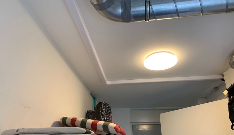

Ik heb bij één van mijn airco's aan de rechterzijde druppels (condensvocht) die naar beneden vallen. Heb een handdoek op de grond moeten leggen om de laminaatvloer te beschermen, zoveel druppels waren het. Heb de waterpas er langs gehouden, maar de unit hangt perfect recht. De condensslang verlaat de unit aan de linkerzijde en gaat dan direct naar beneden.
Het betreft een MHI.
Iemand enig idee waar dit vandaan kan komen? Ik heb gelezen dat dit kan gebeuren als de unit niet waterpas hangt, maar dat hangt hij dus wel... Het is een DHZ-installatie, dus wellicht heb ik ergens iets niet goed gedaan?
Afbeeldingslocatie: https://tweakers.net/i/aoqSISYq0I0i7mSUAfuA1OsZYjE=/800x/filters:strip_icc():strip_exif()/f/image/BvOJGFiMzN1Qry5FHtG2eLY9.jpg?f=fotoalbum_large

Wellicht dat de afvoerslang iets omhoog is gekruld bij het ophangen?

Die kap kan er af door 2 schroefjes los te maken...lijkt me de kortste klap

Dat ging makkelijk. Was bang dat ik de hele unit van de wand moest halen. Oorzaak gevonden (denk ik). De slang van de condensafvoer had ik met de verdikking (die elke meter zit) over het afvoerpijpje van de binnenunit geschoven. Dat sloot niet helemaal lekker.
De verdikking van de condensafvoerslang eraf gezaagd en de slang direct op het afvoerpijpje aangesloten. Nu zit hij mooi strak erom heen en lijkt hij wel waterdicht te zijn. Unit staat nu op volle kracht om straks het resultaat te kunnen bekijken...

Als ze de slang van rechts naar links hebben verplaatst dan hebben ze de stop er niet goed in gedraaid. Onderkant kan je los schroeven. Zitten 2 schroefjes onder die 2 nokjes die je aan de voorkant onderaan de lucht uitgang ziet zitten. Dan klik je hem zo los. Even de stop goed aandraaien en dan moet het goed zijn.

@DynamicDreams In bijna alle binnenunits heb je 2x mogelijkheden om de condensafvoer slang op aan te sluiten. De andere moet je dan afdoppen die bij de binnen units is geleverd. Kan het zijn dat die mogelijk niet helemaal goed dicht is aangedrukt. Of je hebt inderdaad je afvoer condensslang iets te hoog zitten waardoor dit kan onstaan.
Je kunt dit het snelste en makkelijkste testen doormiddel van een emmer eronder te zetten en een kopje water aan de bovenkant binnenunit te schudden met beleid. Dan kun je meteen zien of er uberhaubt wel water uit je condensafvoer komt aan de buitenkant. Mogelijk verstopt misschien?
Succes ermee.

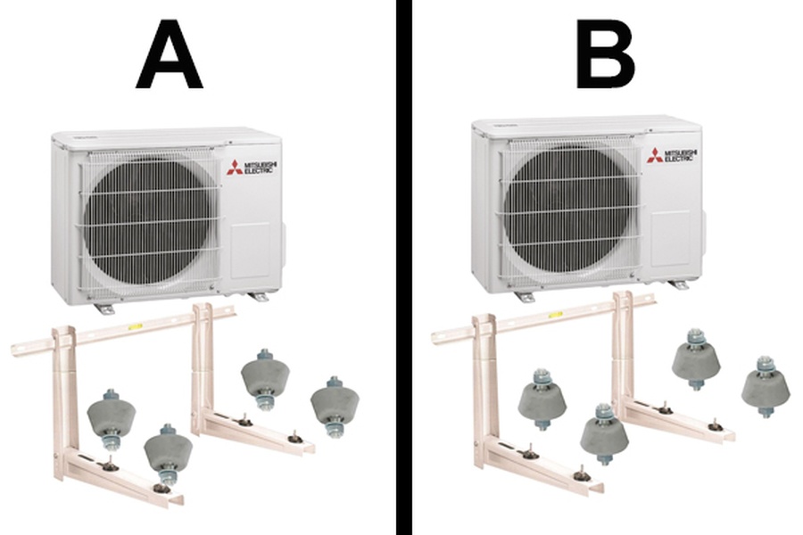

Morgen wordt mijn nieuwe buitenunit aan muurbeugels opgehangen en ik wil er deze dempers tussen plaatsen.
Misschien een stomme vraag, maar moet het dikke gedeelte naar beneden wijzen (onderop) / \ of andersom \ / ? Maakt de richting überhaupt uit?
Dus:
Airco
|_______|
muurbeugel

Breed onder (beugel), smal boven (aircovoet)

Optie B is de juiste dus?

Correct ende juist :Y

Nog even over condenswaterafvoer (3x woordwaarde) gaat bij onze 4 binnenunits, die ergens in juli worden geïnstalleerd, via de HWA-pijpen.
Ondertussen de folie met juiste RAL-kleur besteld voor de kunststofgoten, deze worden binnenkort alvast bezorgd.
Waar heb je die besteld?

Ik volg al enige tijd de discussies hier op het forum, wel leuk te zien dat het onderwerp airco tegenwoordig zo leeft. Bij het zoeken naar informatie over dit onderwerp ergens in 2007 was dit allemaal vrij beperkt, ik heb daarom destijds voor een Maxicool Quick Connect airco gekozen. Deze in 2015 (weliswaar nog steeds werkend) verwijderd en vervangen voor een Mitsubishi Heavy. Het verschil in geluidsproductie van de binnenunit was enorm. Twee jaar geleden in mijn eigen woning voor de slaapkamer voor een Toshiba (Mirai) gekozen, met name omdat ik deze voordelig kon aanschaffen.
Nu een tijdje aan het kijken geweest voor een airco in de woonkamer, en uiteindelijk toch weer gekozen voor een Mitsubishi heavy die grotendeels zelf gemonteerd is. Ik liep er tegenaan dat de garantievoorwaarden bij de installateurs slecht waren (bijv slechts 1 jaar volledig of enkel i.c.m. duur onderhoudscontract) of woekerprijzen voor extra leiding werden gerekend (bijv €50 p/m)
Omdat mijn woonkamer bestaat uit twee vierkanten heb ik in het deurkozijn richting mijn berging een frame gemaakt van hout, zodoende kan de binnenunit de lucht toch nog redelijk de ruimte in krijgen.
Afbeeldingslocatie: https://tweakers.net/i/GlsT6aJY9y2I-j4vNQBUWsUrxlE=/800x/filters:strip_icc():strip_exif()/f/image/khpKyDktJccUewKdcDY54l1m.jpg?f=fotoalbum_large
De leidingen gaan vervolgens door de berging over de muur richting het plak dak.
Afbeeldingslocatie: https://tweakers.net/i/LZ5iK61BzbXgrib1rLu2LFffgiM=/800x/filters:strip_icc():strip_exif()/f/image/6nXalAilb1dOk4UL9OM7Iyq3.jpg?f=fotoalbum_large
Afbeeldingslocatie: https://tweakers.net/i/upFuBw0TGJEVS9Yav30ll1yynMg=/800x/filters:strip_icc():strip_exif()/f/image/HlyWvyqCtXTtJc6eV1BgGxZG.jpg?f=fotoalbum_large
Afbeeldingslocatie: https://tweakers.net/i/f9LeXUYM_Q2MnA7H8LDHFUUp5Ec=/full-fit-in/4920x3264/filters:max_bytes(3145728):no_upscale():strip_icc():fill(white):strip_exif()/f/image/dmFFaEQIChejfcz5L1yZIWXb.jpg?f=user_large
De leiding daar ligt in een PVC buis om deze nog wat extra te beschermen, en gaat vervolgens naar de buitenunit op wandbeugel met trillingsdempers.
Afbeeldingslocatie: https://tweakers.net/i/dLHTthpwx52vXX1Lv9TZ20jYiek=/800x/filters:strip_icc():strip_exif()/f/image/oE2Qgpqv75QVHpc1GuU18LW7.jpg?f=fotoalbum_large
Afbeeldingslocatie: https://tweakers.net/i/UfDA5S-LefvDZzz4q5nWOoejp8Y=/800x/filters:strip_icc():strip_exif()/f/image/qci5cG6vy3w0DnAMILG7uzQw.jpg?f=fotoalbum_large
Ik heb de unit op deze manier nog niet gehoord binnen. (de airco op de slaapkamer staat wel op het platdak en is bij bepaalde toerentallen toch nog lichtjes hoorbaar, vandaar deze unit aan de muur.)
Voor het afmonteren heb ik gebruik gemaakt van een installateur die eerder genoemd is in dit topic, deze hebben de leidingen gesoldeerd aan de binnenunit, afgeperst en gevacumeerd. Alles ging wel redelijk snel dus de reactie die eerder voorbij kwam dat alleen het vacumeren alleen al een dagdeel zou duren zijn helaas in de praktijk niet de realiteit.
Wellicht nog als tip. Om de leidingen netjes strak te kunnen buigen heb ik gebruik gemaakt van buigijzer voor remleidingen, deze was nog vrij betaalbaar (€15) en getuige het feit dat de leidingen af te persen was klaarblijkelijk goed genoeg. :)

@vdkleijn
Ziet er netjes uit! Stukje isolatie wat nog zichbaar is zou ik toch zoveel mogelijk met tape dichtplakken. Vogels zijn er gek op.

@Speedfightserv De zwarte tape was op, daarnaast zit het niet-getapete gedeelte klem tussen de HWA en gevel dus is nog even de vraag of dat überhaupt lukt. Ik had ook eigenlijk gehoopt dat de installateur dit netjes zou intapen maar helaas.
@Marcusso
Het was de rode variant van €7, daar kwam nog verzenden bij (ophalen niet mogelijk paar weken terug ivm corona)
Wat eigenlijk ook nog een tip is, als je een heel moeilijk leidingtrace heb gewoon de niet-gekoppelde koelleiding gebruiken. Je kunt ze dan stuk voor stuk afwerken.
