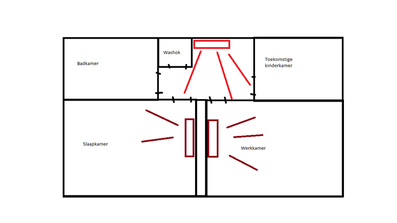

Graag even jullie mening, ben benieuwd. Wij gaan ook aan de airco. Voor beneden (5kW Daikin Stylish) en boven (2,5kW Daikin Perfera). Eerst beneden.
Situatie:
Afbeeldingslocatie: https://tweakers.net/i/-Z9vgKgeqAaY1xew0_g6-MQ1THg=/234x176/filters:strip_exif()/f/image/Xm4HjpW61AvpJTGZb5FqUcz6.png?f=fotoalbum_medium
Keuken is half open, twee brede doorgangen, dus eigenlijk gewoon open verbinding. De meest logische plek voor de binnenunit is plek 1. Nadeel is dat ik dan kabelgoten over de zijgevel (tevens tuinzijde) heb richting het platte dak van de keuken. Kan ik oplossen door de unit er direct onder te plaatsen in de tuin, maar ik maak me zorgen over het geluid.
Plek 2 is een optie, dan kan ik vrijwel direct het platte dak op zonder goten over de zijgevel. Ik denk dat de woonkamer dan nog wel prima gekoeld wordt, maar de keuken zal er dan geen baat bij hebben. Correct? De unit blaast dan feitelijk langs de zijmuur op de woonkamer in.
Ter info, de benedenunit gaat in de winter ook de vloerverwarming ondersteunen met verwarmen. Daarvoor staan nu nog 2 Jaga's, die slopen we er dan uit.
Dan boven.
Afbeeldingslocatie: https://tweakers.net/i/VtFFX0RyhYCFvkfeLktXuqkgIJ4=/234x176/filters:strip_exif()/f/image/d8xdcLovfmf5kpbnqGLIvoK6.png?f=fotoalbum_medium
De grote slaapkamer lijkt mij de meest logische plek, hopelijk koelt hij dan nog een beetje de andere ruimte ook met de deuren open. Ik kan de unit op plek 1 hangen (tegen de voorgevel) en dan blaast hij dus richting overloop en dus niet direct op het bed. Ik lees dat dit onaangenaam kan zijn. Hij blaast wel deels tegen een vrij grote kledingkast aan. De kabelgoot gaat langs de zijgevel omlaag, met de buitenunit voor het huis (staat daar tussen wat hegjes in, dus we zien hem dan bijna niet, bovendien vanaf de straat al helemaal onzichtbaar).
Waarom de goot niet aan de voorkant van het huis dan? Nou, dat vind ik wel erg lelijk eigenlijk.
Andere optie is plek 2 boven het raam, met verder hetzelfde principe voor de buitenunit. Dan blaast hij dus wel richting bed, en niet de rest van de verdieping, maar niet tegen de kast aan.
Ben benieuwd naar jullie ideeën.

BeQuietAndDrive schreef op woensdag 3 juni 2020 @ 15:17:
Situatie:
Dan boven.
Voor de woonkamer maakt 1 of 2 eigenlijk niet bar veel uit als je de keuken mee wilt verkoelen. Uiteindelijk zal de temperatuur in de keuken omlaag gaan, maar je zal niets tot weinig merken van de airflow direct uit de unit.Heel misschien vanaf plek 1. Gevoelsmatig zeg ik overigens dat 1 wel de betere plek is omdat je dan met de 'swing' functie de airflow door de hele huiskamer kan krijgen. Maar als je dat problemen oplevert met geluid door de buitenunit te verplaatsen OF je leidingen langer moet maken is 2 opzicht niet een hele slechte keuze.
Wat betreft de eerste verdieping heeft optie 1 niet de voorkeur omdat deze direct naar het bed toeblaast. Kan je echter de unit niet plaatsen aan de kant van de berging? (dus blazen richting optie 2)? Dan kan je de buitenunit kwijt boven op de praktijk?
De TS heeft nu een Veelgestelde vragen sectie overigens. Als je nog op of aanmerkingen hebt voor verbeteringen, onjuistheden of toevoegingen; stuuf @Glashelder en mijzelf even een DM :Y

Notna schreef op woensdag 3 juni 2020 @ 16:00:
Dank je. Plaatje 2 is geroteerd, geen idee waarom. Maar plek 2 is daar de tuinzijde. De airco aan de praktijk/garagezijde monteren houdt in dat deze boven het bed hangt. Dat lijkt mij het minst ideaal toch?
I'm only responsible for what I say, not for what you understand.
  • Notna
  • Laatst online: 11:35
Notna
Where are you?®
BeQuietAndDrive schreef op woensdag 3 juni 2020 @ 16:13:
Ha, woops :+
Airco boven je bed is prima; immers kan je de horizontale lamellen zo stellen dat de lucht over je heen blaast (vanuit de unit gezien dus recht vooruit). Van meest gewenst naar minst gewenste optie:
1. Uit de buurt van je bed
2. Boven je bed, zodat je de lucht over je heen kan laten gaan en 'bij je voeten naar beneden 'valt''
3. Direct (haaks) naast je bed zodat ook hier de lucht over je heen kan
4. Aan je voeteneinde, maar dan de lamellen zoveel mogelijk van je af richten
Ik had in mijn vorige huis ook de AC boven het hoofdeinde van het bed en had echt 0 last van koudeval. In het nieuwe huis heb ik het direct naast mij (haaks) boven het bed en wederom geen last ervan (note: bed is 220 breed)
Voor het geluid valt het ook enorm mee als je de fluisterstand aanzet. Je hoort het uiteraard wel, maar het maakt minder lawaai dan een ventilator in de kamer.

Hoi allen,
Lees al enige tijd mee.
Voor onze nieuwbouw woning zijn wij op zoek naar een split airco systeem. Zou zelf het liefst een binnen unit hebben die te hangen komt in het trappengat van de 1e naar de 2e verdieping.
Idee:
Afbeeldingslocatie: https://tweakers.net/i/2vQtJ5IHPNgu4xz8oJXz-8BRDMA=/800x/filters:strip_icc():strip_exif()/f/image/CDZ9ePZ4q6LlTu9R08ITxSe5.jpg?f=fotoalbum_large
Afbeeldingslocatie: https://tweakers.net/i/7Ofj3G95EADGKtsb3OX3vqEw4ak=/800x/filters:strip_icc():strip_exif()/f/image/f2B47NLOo6VZk6Wi7g8LxCaZ.jpg?f=fotoalbum_large
Afbeeldingslocatie: https://tweakers.net/i/IkCljxaOKfmG-GTZdYJCLthQZvQ=/800x/filters:strip_icc():strip_exif()/f/image/nj7Cz5dune1zlMWBPu8KpQIu.jpg?f=fotoalbum_large
De binnen unit blaast dan naar beneden (koude lucht zakt ook. Bij vrienden van ons hangt deze ook in het trapgat net op de 2e verdieping en daar koelt ie prima de 1e verdieping.)
Betreft een nieuwbouw woning uit 2019, goed geisoleerd.

Wat denken jullie ?
Of hebben jullie andere voorstellen?
Alvast bedankt!
  • maxtrash
ymaenhout schreef op donderdag 4 juni 2020 @ 14:45:
Ik neig zelf naar de FTXM35 - RXM35M aangezien deze wat efficienter is. We blijven hier de komende jaren wel woning dus wat mij betreft de investering wel waard.
Wat denken jullie ?
Alvast bedankt!
heb zelf ook de perfera binnenunit (icm multisplit dan). Weet niet of het heel veel scheelt ivm sensira maar het prijsverschil is ook niet zo groot. Bij Climasensezag ik bijv. dat de sensira 5 kW €1465 kost en de Perfera 3,5 kW kost €1525). Leverancier 1 vind ik behoorlijk scherp geprijsd, lijkt me dat die ook wel een wat luxer model kunnen leveren?

  • JochemvL
  • Laatst online: 24-11 08:43
Hi all,
Ik lees al een tijdje mee en sta op het punt om een keuze te maken voor installatie van een airco in mijn bovenwoning. De bovenverdieping is al lekker warm geweest de afgelopen dagen en met thuiswerken en slecht slapen is de tijd daar.
Nu heb ik alleen een dilemma met een keuze tussen een single split op de overloop of multi split op 2 kamers (zie hieronder een 'tekening'). Voordeel van single split op de overloop is dat deze meer ruimtes kan koelen, voordeliger is in aanschaf/montage en mooi kan worden weggewerkt via washok. Maar dit is natuurlijk wel minder efficiënt / net dan per kamer. Kostenverschil zit alleen wel rond de +- 1000 euro in oplossing tegenover multi split per kamer. Ik blijf in dit huis denk ik nog max 5-7 jaar wonen.
Verder heb ik wat offertes en kom daarbij merken tegen als Tosot, Hisense en Mitsubishi. Natuurlijk ook een kostenverschil, en kan niet zo goed inschatten waarin dat zit (energie, bouwkwaliteit, etc). Wat zou jullie advies hierin zijn?
Opties nu:
- Tosot BORA GWH24AAD op de overloop (+- 2100 euro)
- HiSense 3,5kw of 5kw op overloop (+- 1800 / 2300 euro)
- Mitsubishi SRK 50 op overloop (+- 2700 euro)
- HiSense multi split 2x2,5kw op kamers (+- 3100 euro)
Afbeeldingslocatie: https://tweakers.net/i/WG-7cSdZe1_4vo65hDYgkKHfTcA=/800x/filters:strip_exif()/f/image/kbxdZxDwjoPcBgkJrN7LqJRU.png?f=fotoalbum_large
[ Voor 7% gewijzigd door JochemvL op 05-06-2020 13:56 ]

  • InterCC

JochemvL schreef op vrijdag 5 juni 2020 @ 13:53:
Hi all,
Opties nu:
Waar zit het trapgat. De koude verspreid best aardig, maar als er een trapgat tussen de unit en de twee gewenste te koelen ruimtes zit dan wordt dat minder praktisch.
Ook is dan belangrijk om te bedenken dat als je de unit vergeet aan te zetten, of 's avonds nog even extra wilt koelen je de deur altijd open moet laten.
Eigenlijk is de afweging evengoed of het koel moet worden in de kamers of koeler, want een unit in een kamer is natuurlijk aanzienlijk efficiënter dan daarbuiten. Dat zeggende heb ik in mijn slaapkamer een grote unit opgehangen en het duurt dan even, maar de koele lucht gaat netjes de slaapkamer uit en trapgat af richting woonkamer. :) Minder efficiënt, maar het werkt wel (en dus geen -niet zo mooie- binnenunit in mijn woonkamer).

  • JochemvL
InterCC schreef op vrijdag 5 juni 2020 @ 17:33:
Trapgat zit onder de fel rode unit. Dus niet er tussen, maar eronder. Je voordeel dat je noemt mbt geen -niet zo mooie- unit in de kamers had ik ook al in mijn hoofd. Is mooi weggewerkt in de gang dan.
Deuren open slapen is geen issue verder. Dus bij het vergeten ben ik daar niet zo bang voor.
Bedankt voor het meedenken!

  • InterCC
  • Laatst online: 08-11 15:46
JochemvL schreef op zaterdag 6 juni 2020 @ 00:45:
Ik zou dan denk ik voor de optie van 1 unit in de gang gaan. De unit kan prima over het trapgat heen blazen en met de lamellen een beetje goed gericht gaat de koele lucht richting beide kamers. Scheelt zoveel in kosten dat de gangunit wat eerder aanzetten om de boel te koelen en goed door te laten trekken die besparing niet zomaar in negatieve zin gaat compenseren. Daarbij zou je met de lamellen naar beneden richten ook nog de benedenverdieping kunnen koelen mocht dat gewenst zijn.
Niet het meest effectief voor slaapkamerkoeling dus, maar het volstaat, is goedkoper, optisch mooier en biedt een extra optie. Ik zou voor de minder effectieve oplossing gaan. :)

  • ChiMan
  • Laatst online: 11:55
Notna schreef op zondag 7 juni 2020 @ 15:54:
Typisch weer; wat een enorme overkill.
In je post heb je het over 3 kamers, maar ik ga er even van uit dat ze niet groter zijn dan 40m³. Ergo is 4 x 2.0 kW meer dan zat. 2 x een 4.2 kW buitenmodel is dan ook meer dan genoeg. Imo zelfs wat overkill, maar de 2MXM begint bij 40, dus dat is dan een must.
Ja; de 40 kan minder vermogem leveren bij -10. Maar je moet je heel erg afvragen wanneer we dat nog (en vooral; of) gaan meemaken.
Even ter uwer vermaeck:
2 x 2.0 + 4.0 buiten
http://nl.intpre.daikineu...TXM20N2V1B&i2=FTXM20N2V1B
2 x 2.5 + 5.0 buiten
http://nl.intpre.daikineu...TXM25N2V1B&i2=FTXM25N2V1B
2.5 vs 3.4 kW vermogen bij -10
Laten we wel wezen: we weten al dat we 1600w nodig hebben per kamer. Als we uithaan van 2.5 kW vermogen en dat even heel lomp door 2 delen hebbben we 1.25kW over per unit bij -10 vs 1.75 kW als we een 5.0 model nemen in uitzonderlijke omstandigheden.
Er zitten wel wat haken en ogen aan bovenstaande aangezien het niet heel accuraat is. Maar ik zie echt 0 reden voor een zwaarder model. Misschien als het verschil in prijs nihil is dat het 'leuk is om te doen'.
Thanks!
Erg duidelijke uitleg.
Als ik snel een berekening maak is het verschil ongeveer 500 euro.
