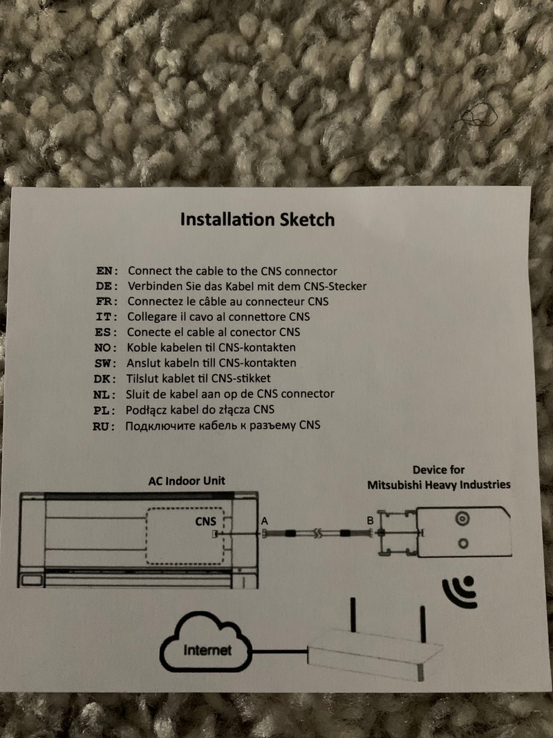

Afgelopen week is een Multi Split Mitsubishi Heavy Industries geinstalleerd!
We hebben ervoor gekozen om de buitenunit aan het einde van de tuin te zetten met de leiding onder de grond. (Uiteraard in een slagvaste buis). 1 unit in de woonkamer en 1 unit in de slaapkamer.
  • Mitsubishi SCM 45ZS-S
  • Mitsubishi SRK 35ZSX-W
  • Mitsubishi SRK 25ZS-S
  • 2x Mitsubishi Wifi Module (Airconwithme)
Erg blij mee, maar er zijn wel 2 punten waarbij ik benieuwd ben of jullie daar ook 'last' van hebben.
  • Met 1 multisplit unit op verwarmen en de andere uit, geeft de temp sensor van de 'uit' unit alsnog een vrij hoge temperatuur aan. (32 graden bijvoorbeeld) Waarbij de kamer dat echt niet is. Is dat de sensor van de airco zelf, komt het doordat de leidingen warm worden, of is het de sensor van wifi module? Ervaring?
  • De airconwithme modules doen echt de bare minimum wat je van wifi mag verwachten.Geen Smart Home integratie, niet alle functies van de airco aanroepen en niet samenwerken met de remote van de AC. Voor gemiddeld 120 euro het stuk is het mijns inziens schandalig. Ze zijn echt zo brak als |:(.
    Die ga ik terugsturen denk ik

@McMark Een van de redenen dat ik voor Daikin heb gekozen. Top app en super gemakkelijke integratie in Domoticz. Maar daar ben jij niet meer mee geholpen..... Wel mooie oplossing heb je zo. _/-\o_
Om heel eerlijk te zijn was ik niet meteen bewust dat het om de airconwithme zou gaan. Keek gewoon naar de Mitsubishi app, wist ik veel 🤓
Dom natuurlijk maargoed. Kijken hoe we dat weer gaan oplossen!
Daikin wist ik idd dat die beter was, maar voor eenzelfde opstelling zou ik dan een paar 100 euro hoger uitkomen.
Al met al was het eigenlijk prima te doen die afwerking in de grond. Geultje graven, slang erin, geultje dicht. Ja je betaalt voor 15 meter extra leiding, maar op totaalprijs is dat peanuts.

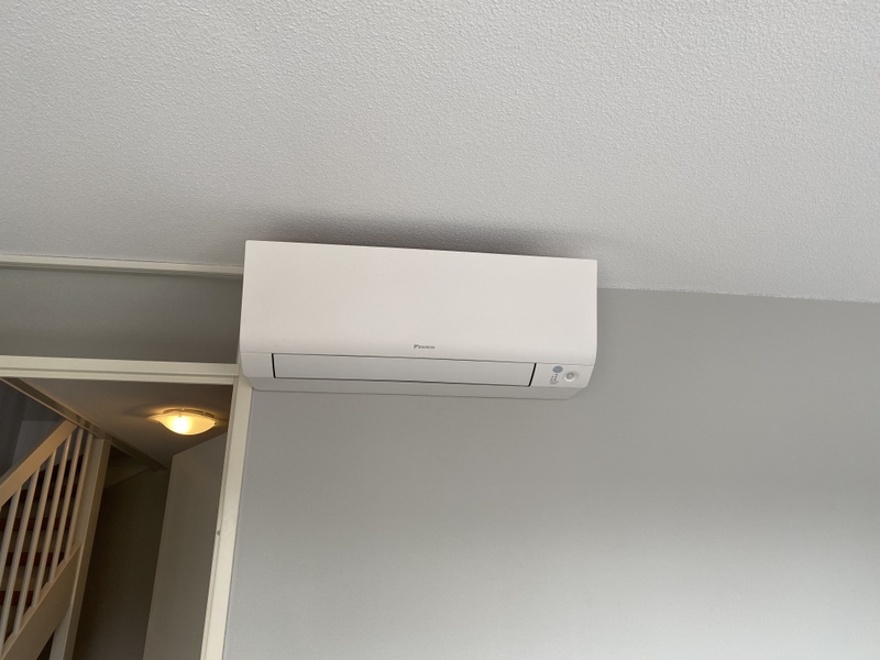

Afbeeldingslocatie: https://tweakers.net/i/4pxdgZm3KYzdqpnQCzOzdZtpQaE=/800x/filters:strip_icc():strip_exif()/f/image/ftGPCcOiCjzuYjjJVZM7698x.jpg?f=fotoalbum_large
Ik heb 't even laten rusten, maar inmiddels opdracht gegeven voor het leveren en in bedrijf stellen van een MHI ZS-W van 5.0 kW. Plaatsing doe ik zelf. Unit komt op zolder boven het trapgat naar de eerste etage; precies zoals op de afbeelding.
Voor de zolder heeft deze unit overcapaciteit (veel!), maar hij moet ook wat warmte weghalen van de eerste etage. Had verder geen zin om in alle kamers units op te hangen voor die paar weken dat het echt nodig is. Qua leidingen is het redelijk optimaal; ik moet wel langs het plafond van de woonkamer, maar ik heb maar 2 bochten. En verder ook geen werk op hoogte uit te voeren...

Hallo,
Ik lees dat jullie ook een WiFi module hebben aangesloten op een Mitsubshi airco.
Ik heb de SRK 25 aangeschaft maar kan nergens terugvinden hoe je deze WiFi module aansluit.
Naast bijgesloten afbeelding vind ik nergens in de beschrijving hier uitleg over.
Kunnen jullie mij dit uitleggen?
Afbeeldingslocatie: https://tweakers.net/i/mpPtmLaIjzEyPAa-kg2yaFKttUM=/800x/filters:strip_icc():strip_exif()/f/image/W8078YT9ZsJgBqa58e0AjiMI.jpg?f=fotoalbum_large

mkur2 schreef op zaterdag 16 mei 2020 @ 10:25:
Hallo,
Deze module wordt aangesloten op de binnen unit
Als je een wandunit hebt verwijder je de klep en daarna de behuizing
Rechts zit de elektra box, verwijder daar het klep je ervan
Daar zit de aansluiting voor de wifi module

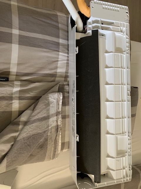

  • mkur2
  • Laatst online: 25-01-2024
manon schreef op zaterdag 16 mei 2020 @ 12:03:
Bedankt voor je reactie!
Bijgaand een foto van front en de achterkant van de binnen-unit, kan je daarop aangeven waar dat is?
Afbeeldingslocatie: https://tweakers.net/i/Q3J2lR8JHqwYdGzxI-I2BVzjzpU=/full-fit-in/4920x3264/filters:max_bytes(3145728):no_upscale():strip_icc():fill(white):strip_exif()/f/image/N1tx7UF7df6SkfL06o7XZtWX.jpg?f=user_large
Afbeeldingslocatie: https://tweakers.net/i/nNV6R9qkR3GOqICmoE0zutscpSM=/full-fit-in/4920x3264/filters:max_bytes(3145728):no_upscale():strip_icc():fill(white):strip_exif()/f/image/uShOXER256PT70gYClzch7py.jpg?f=user_large
  • Glashelder
Glashelder
Anti Android
Ervanuitgaande dat je bij zo’n module moet kunnen terwijl de unit is opgehangen èn er wordt ‘rechts’ gezegd: wat denk je zelf? :)

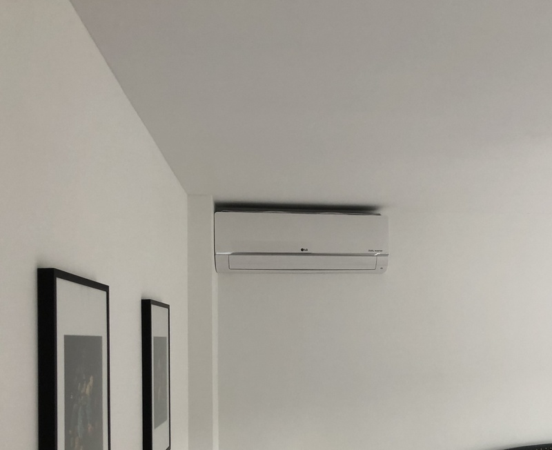

  • ZtaaB
  • Laatst online: 17-09 10:19
Ik ben zo blij als een kind!
Vandaag is de airco geïnstalleerd, laat de zomer maar komen :)
Wij zijn onlangs verhuisd en hebben de airco’s in het oude huis achter gelaten. Dit waren dhz systemen en werkten prima, maar voor het nieuwe huis wilden we het toch maar meteen professioneel laten aanpakken.
En ik had geen zin in geklus meer :+
Vandaar wat offertes opgevraagd en uiteindelijk bij een bedrijf uitgekomen. Niet de goedkoopste maar had er wel een goed gevoel bij en ze konden op korte termijn monteren.
Er hangen nu op de slaapkamer en logeerkamer een 2.5 KW LG met WiFi op een buiten unit van LG
Afbeeldingslocatie: https://tweakers.net/i/zwN2z71SX2ekdN01MXVTTVq5wnI=/800x/filters:strip_icc():strip_exif()/f/image/jZVNFmuUM83U0RlCCk1Eom09.jpg?f=fotoalbum_large
Afbeeldingslocatie: https://tweakers.net/i/vrS6emBx5F50_QXGtD0Wveqb7LM=/800x/filters:strip_icc():strip_exif()/f/image/OvzdHnJhdHO0nmzlRocygU6D.jpg?f=fotoalbum_large
Afbeeldingslocatie: https://tweakers.net/i/xREqUYIyuvGD9ROS-4HGiJDfeg8=/800x/filters:strip_icc():strip_exif()/f/image/FXresTeKJYbQ2u7EKLFIzl4w.jpg?f=fotoalbum_large
Logeerkamer heeft nog een lampje nodig :+
Binnen units zijn type PC09SQ NSJ en ik vind ze qua model erg mooi, vallen mooi weg op de muur. Nu wachten op zomerse temperaturen
Haal NOOIT een spookrijder in !

Vandaag was het zover, de Daikins welke ik uit Portugal heb laten komen zijn geïnstalleerd. Alles werkt naar tevredenheid. Installatie vlot verlopen, 3 binnen units en multisplit; ze waren er om 9 uur en half 3 was het klaar. Heb wel de moeite genomen om voor 109 euro een verhuislift te laten komen. Dat maakte het toch wel even makkelijk om alles snel en veilig naar boven te krijgen. Leidingwerk allemaal gesoldeerd en ingetapet.
Omdat ik nogal een pietje precies eigenschap heb had ik wel het e.a. voorbereid en aangeleverd zoals de elektra, condenswaterafvoer en de te gebruiken materialen; rubber dempers (Fix-it Foot 1000), betontegels etc..
Uiteindelijk alles bij elkaar opgeteld waren we voor 4300 klaar.

Prijs kwaliteit verhouding toch vooral. En in ons oude huis hadden we twee onbekende merken die een slaapkamer prima kunnen afkoelen. Heb mij eigenlijk niet eens zo verdiept in merk en koel capaciteit. Als een B merk met voorgevulde leidingen voor mij goed werkt zal een professioneel geïnstalleerd systeem dat zeker doen.
Het bedrijf waar ik dit systeem aangeschaft heb had LG en Mitsubishi als opties maar raadde LG aan omdat die er beter uit zag en WiFi bood voor een lagere prijs. Het had nog wat voordeliger gekund met twee single split units, maar ik vind het er strakker uit zien met een buiten unit.
LG is verder prima toch? :)
