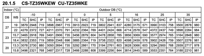

Tom, waar vond je deze tabel? In het topic voor airco's in het buitenland heb ik die vraag namelijk uit staan voor:Tabel gevonden in de installatiehandleiding van de buitenunits, maar daar wordt alleen gesproken over mogelijke diktes van de leidingen die je kan aansluiten, niet over welke je nodig hebt. Kan iemand mij dat vertellen?
3 x FTXM20N (22m, 7m, 12m). Ik veronderstel dat dit dan ook een 1/4" + 3/8" vereist?
1 x FTXA50 (4m), en deze dan?

HyperBart schreef op woensdag 13 mei 2020 @ 09:42:
Volgens de installatiehandleiding van de RXM20M staat op pagina 6: Installatietekeningen het volgende:
Afbeeldingslocatie: https://tweakers.net/i/QXsSgYCmT6E3OOeNhtgmf2MXXfc=/full-fit-in/4000x4000/filters:no_upscale():fill(white):strip_exif()/f/image/8MwWHQIyVKxmnWjbv5nydbWW.png?f=user_large
5kw is 1/4" - 1/2"

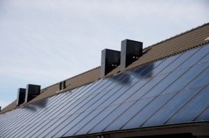

heeft iemand ervaring met de plaatsing van de buitenunit op een scheef dak? het laatste voorbeeld lijkt de Ubbink Decorio ombouw te zijn. Echter voor een krappe 2.000,- euro vind ik dat buitenproportioneel veel geld.
ik zie het echter ook niet zo zitten om de buitenunit naast me op het terras te hebben blazen, of lelijk tegen de zij- of achterkant van m'n woning aan met beugels.

Van wat ik begrepen heb hoeft een buitenunit niet perse geheel waterpas te staan. Je loopt dan wel risico dat er water in blijft staan tijdens verwarmen.
Wat is scheef?

  • I-King
  • Laatst online: 22:37
@rimave
Uit de datasheets: TC: Total capacity, SHC: Sensible Heat Capacity, IP: Input Power
TZ Versie
Afbeeldingslocatie: https://tweakers.net/i/nkMRIv9wUj1qcjfkgH0ldzMadBY=/800x/filters:strip_exif()/f/image/zF6PGpxGM3cB2NGKgsyPcURa.png?f=fotoalbum_large
Bij binnen 20 graden, buiten 25 lees ik capaciteit 3553W, input 764W = 4,65 COP
Afbeeldingslocatie: https://tweakers.net/i/NXb7KX1REaLBq3IGHeZjLQ6nzho=/800x/filters:strip_exif()/f/image/Xqv8W166dA7SmlsSzVlGqMrM.png?f=fotoalbum_large
Bij binnen 20 graden, buiten 25 lees ik capaciteit 3579W, input 655W = 5,46 COP
Zo'n 15% zuiniger als ik goed reken in dit voorbeeld.
Datasheet TZ: https://www.climadirect.c...en/service-manual-471.pdf Blz 182
Datasheet Etherea: https://www.climamarket.bg/wp-content/uploads/SM-Z_VKE.pdf Blz 173
Ik weet niet precies wat Sensible Heat Capacity in dit geval betekent.
Kijk je naar de jaarverbruiken (en volgens mij is dat een standaard calculatie:
TZ: Warmen: 852 kWh / Koelen: 490 kWh
Eth: Warmen: 769 kWh / Koelen: 430 kWh
Verschil: Warmen: 10% / Koelen 12% minder verbruik
