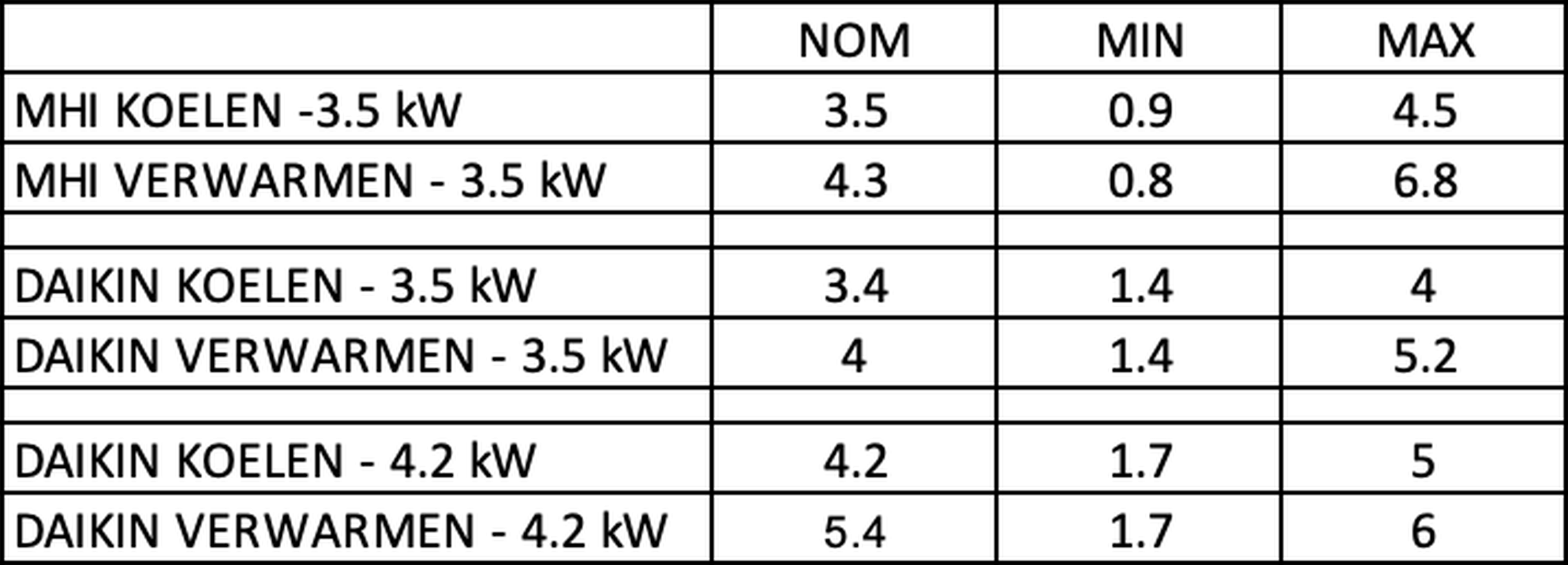

ik had hem ook al in het verwarmen topic gezet maar gezien het doel hoort deze hier in thuis:
Ik heb er al het een en ander over gelezen en volgens mij moet het kunnen maar wil toch graag nog even jullie advies. Betreft een kennis van mij die in zijn huurwoning (label b, jaren zestig, 2 onder 1 kap) graag een airco wil hebben. Woning warmt met name boven snel op. Financieel is het niet haalbaar om op iedere kamer een unit te hangen. Nu zou het qua afmeting ook met 1 airco toe kunnen als de deuren openblijven. Hij zou dan alleen boven het trapgat moeten hangen.
Hoe beoordelen jullie deze situatie? Ik zou zelf kiezen voor een 3,5kw. Graag jullie reactie. Onderstaand een overzicht van de situatie

Sjors81 schreef op maandag 11 mei 2020 @ 11:58:
Ik heb exact die situatie. Ook label B (spouw+dakisolatie), maar dan eigen woning. Alleen staan de deuren van de slaapkamers anders. Ik heb een NVKL adviseur van Kouveld over de vloer gehad en alle mogelijkheden besproken. Als je alle kamers wilt koelen is dit de enige oplossing. Een unit in 1 kamer resulteert namelijk dat die kamer snel koud is, maar de kamers om de hoek helemaal niet. Enige nadeel is dat wel alle deuren open moeten staan, en dat dan de kat vrij spel heeft in beddenkeuze. Als je op de binnenunit de lucht laat 'wapperen' bv met een 3D functie of auto links/rechts omhoog/omlaag, dan komt de koude lucht in iedere kamer. Aanvullend kun je een losse ventilator hetzelfde laten doen als de lucht dan alsnog te weinig beweegt.
De 20e wordt mijn MHI 35SRK-ZS-ZR (3.5kW) geplaatst (2900 EUR all in).

  • Sjors81
  • Laatst online: 16-09 12:57
Rincewind74 schreef op maandag 11 mei 2020 @ 15:25:
Ook zelfde aantal m2?

Graag advies als onderstaande bij mij gaat werken obv jullie praktijkervaringen.
Voor mijn woonkamer ad 155 m3 is een 5.0 kW afgeraden op dit forum ivm pendelgedrag. Kijkend vervolgens naar een model kleiner, dan zou ik willen kiezen uit:
= MHI - 3,5 kW
= DAIKIN - 3,5 kW of 4,2 kW
Echter, ik wil de airco gebruiken voor zowel koelen als verwarmen. Ik heb overigens vloerverwarming die ik niet meer wens te gebruiken.
Kijken naar de specs:
Afbeeldingslocatie: https://tweakers.net/i/-SvGidi4jki9408y5YqPvRHQcYo=/full-fit-in/4000x4000/filters:no_upscale():fill(white):strip_exif()/f/image/zSOXhVtNAXYvQozPW0HCs2fe.png?f=user_large
*) kan een 3,5 kw model de woonkamer op 22 graden krijgen als het buiten bijvoorbeeld 30 graden is of blijft hij constant koelen omdat hij de gewenste temperatuur niet kan bereiken.
*) @Greenisthebest heeft een 4.2 kW voor 160 m3 ruimte met last van instralende zon. Deze woning heeft er geen last van; kan ik dus weg met een 3.5 kW model voor zowel koelen als verwarmen?
[ Voor 10% gewijzigd door PcPirate op 11-05-2020 20:19 . Reden: typo ]
@PcPirate 4 kW voor zo'n grote kamer verwarmen is niet veel als het echt koud wordt. Ik zou de 4,2 pakken. Of je huis moet heel goed geisoleerd zijn. Vergeet niet dat die 4 fors afneemt als het buiten echt koud is. Ik heb de 4,2 gepakt omdat de 5 unit groter is en iets meer geluid maakt.
NB: zie op de datasheet verwarmen bij -10. Nu zal het dat niet snel zijn maar ook bij 5 graden buiten en vochtig weer loopt verwarmen fors terug en dan staat zo'n licht model fors te blazen. Te zwaar is overkill, te licht wordt je niet blij van.
[ Voor 44% gewijzigd door Verwijderd op 11-05-2020 20:33 ]

PcPirate schreef op maandag 11 mei 2020 @ 20:15:
= MHI - 3,5 kW
Je kan ook kijken voor de MHI unit een hyperinverter

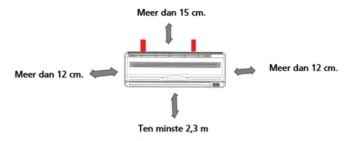

Vraag over voorkomen van resoneren, trillingen en geluidsoverlast en plaatsingstips.
Afbeeldingslocatie: https://tweakers.net/i/33_uGFx3q35yPrUgUcrSdGyWVCw=/800x/filters:strip_exif()/f/image/qbmF9aXPSErJybVT9FJ5jr5I.png?f=fotoalbum_large
Ik wil de buitenunit (roze op de tekening) van een Qlima SC5248 (5kW) boven de driehoekige entree achter de voordeur plaatsen. Binnenmaten van de driehoek staan in de tekening. Parallel aan de rode lijn ligt een stalen dragende balk. De andere wanden zijn hout opbouw op een gemetselde fundering. Het dak bestaat ook uit houten balken, isolatie en bitumen. Gebruik zal vooral zijn voor verwarmen via één binnenunit en sporadisch voor koelen in de zomer.
De buitenunit wilde ik gaan monteren op Airco Trillingsdempende Montagebalk SUMO-450
De maten van de buitenunit zijn lxdxh 800x333x554mm en deze komt op 2,70m boven peil te staan richting het N-O, op iets meer dan 30cm afstand van de achterliggende bovenverdieping volgens voorschrift. Moet ik ipv de SUMO-450 de SUMO-600 nemen om problemen bij storm te voorkomen? Zijn genoemde montagebalken echt beter dan deze? Moeten er nog rubber matten en/of tegels als ballast (verschuiven bij storm) of demping onder, al dan niet via vibratiedempers?
Ik lees ook dat de buitenunit waterpas moet staan. Het dak is echter op afschot. Hoe doe je dat met die trillingsdempende montagebalken?
Buiten wil ik de leidingen onderbrengen in airco goten maar hoe doe je dat met de U-bocht vanaf de buitenunit? Zijn daar speciale passtukken voor?
Binnen komen de leidingen in een vals plafond te liggen. Moet ik daar ook goten gebruiken?
De binnenunit lxbxh 957x213x302mm moet volgens de handleiding rondom een minimale vrijheid hebben. Echter, de woonkamer is in totaal slechts 2,36m hoog. De bovenste 10cm zijn balken (rood) die haaks op de binnenunit staan, met 56cm ruimte tussen de balken (61cm h-o-h, geverfde stalen balken). Mijn idee was om de binnenunit 1cm onder de balken te monteren om overdracht van geluid te voorkomen. Blijft dus 11cm over tussen de bovenkant binnenunit en het plafond. Is dat te weinig?
Onder de binnenunit blijft dan 1,95m ruimte over. Meer is er niet. Is dat te weinig?
Afbeeldingslocatie: https://tweakers.net/i/JDb3f7X_ixqKFL04zUBmwAN6MBo=/full-fit-in/4000x4000/filters:no_upscale():fill(white):strip_exif()/f/image/Zk57wQUXXlZUCDYypl9KmzM9.png?f=user_large
Als jullie tips hebben over betere bevestigingsmaterialen/methodes of goedkopere leveranciers houd ik me aanbevolen!
Zelf heb ik mogelijk nog een tip voor luitjes die net als ik zelf een airco met voorgevulde leidingen willen monteren: bij Datona hebben ze een insteek momentsleutel voor 69 Euro inclusief verzendkosten. En op dit moment krijg je via de actiecode XR20 daar 20% korting op zodat je 55,20 betaald.
Of zijn er Tweakers die op een andere manier de vereiste aanhaalmomenten realiseren?
