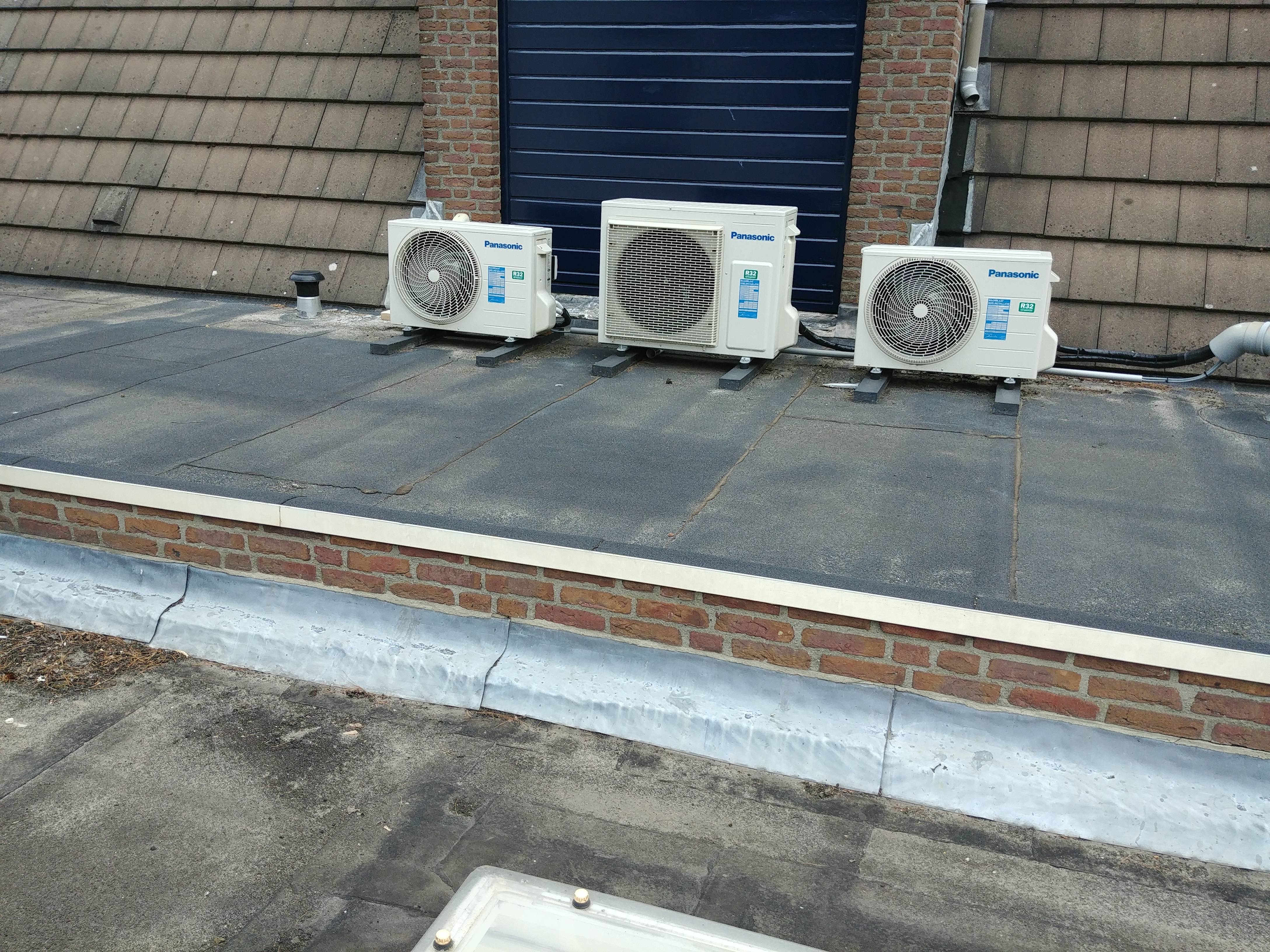

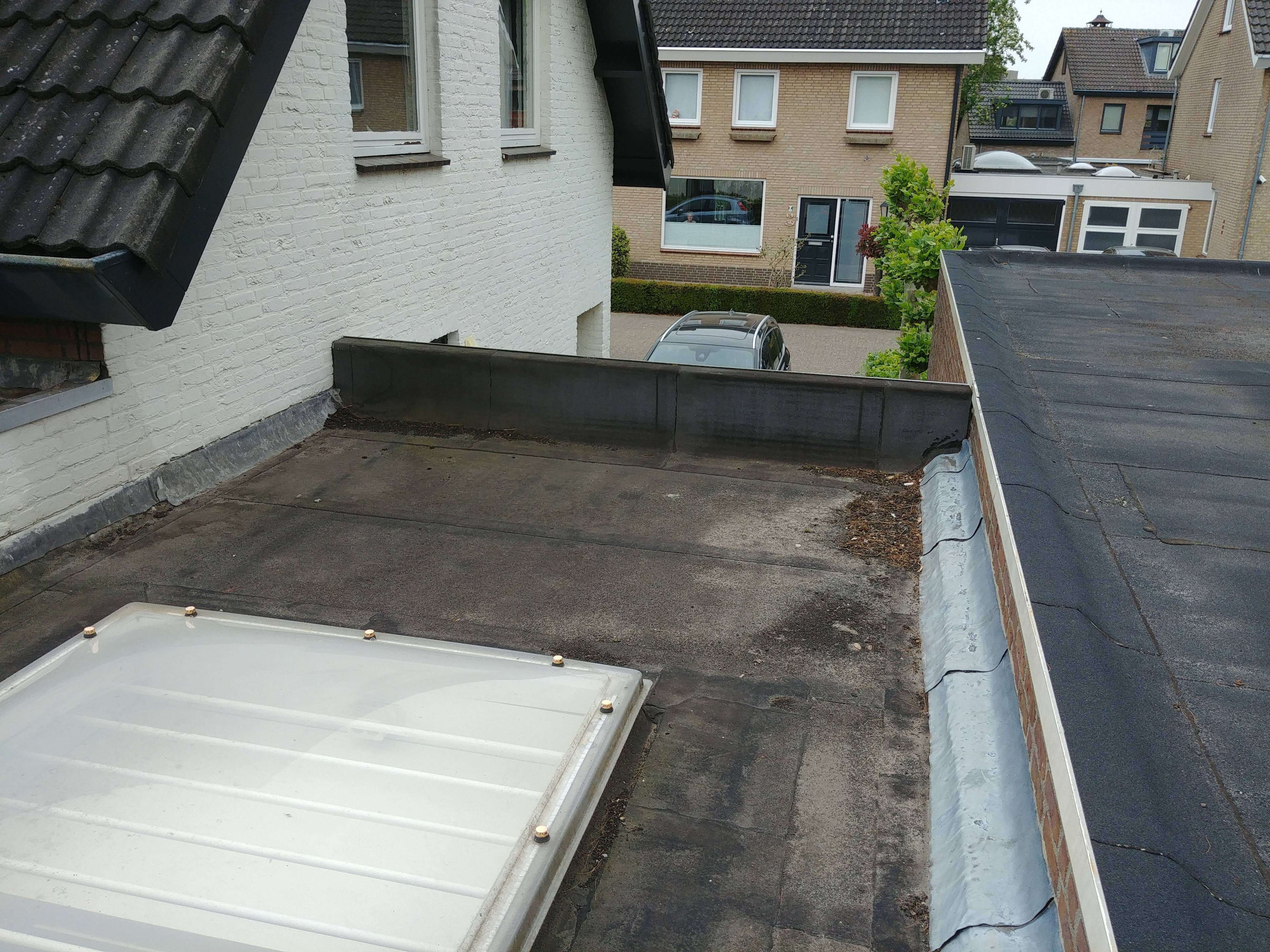

Ik wil 4 binnenunits plaatsen in 4 slaapkamers (33 m3 per slaapkamer).
Kan ik dan beter 2x duosplits nemen of 1x quatrosplit?
De buitenunit(s) kan ik het beste op het platte dak boven de slaapkamers kwijt. Bestaan er leidinggoten om de koelleidingen mooi over het platte dak te geleiden, zonder dat het de afloop van regenwater beinvloed?

@Oldchatterman er is hier al veel over geschreven, ik zou zeggen lees het topic een beetje door. Alvast één om mee te beginnen: BastaRhymez in "Het grote airconditioning topic - Deel 2"

Leiding goten voor op de muur kun je ook voor op platte dak gebruiken.
Kijk eens bij warmte service daar kun je goten bochten ect. vinden

@Ophidian
Is het gewoon een bitumen dak wat op houten platen ligt?
Want dan zou je het ook zelf kunnen doen, doen wij ook wel eens maar dan ipv branden de plakplaat lijmen.
Werkt prima, al meerdere jaren geleden bij diverse klanten gedaan en nog altijd dicht.

  • Ophidian
  • Laatst online: 22:41
-Junkiexp- schreef op donderdag 7 mei 2020 @ 22:18:
@Ophidian
Ja klopt. Heb al filmpjes gekeken en ziet er niet heel moeilijk uit. Alleen als de dakdekkers nu al zo slecht reageren heb ik geen achterwacht als het toch wel lekt. Dus als het niet lukt, ga ik voor veiligere optie. Vlak onder het dak door de 1 baksteens garagemuur naar buiten. 50 cm omhoog de dakrand over en daar een RVS omegaprofiel omheen.
harrybeuker schreef op donderdag 7 mei 2020 @ 22:39:
Het doel is dat het niet zo klef meer is op onze slaapkamer en onder de 25 graden zou prettig zijn. Het is nu al erg snel heet daar. Zelfde geld voor de kinderkamers. Als het voor de kids ook al wat koeler en minder klef zou zijn dan is dat al mooi meegenomen. Ideaal zou zijn om elke kamer 1 te voorzien maar daar hangt ook een prijskaartje aan. Er zijn 4 partijen geweest en 2 van deze koelen enkele kamers op dezelfde manier. Met een 3.5kw op de overloop
Ik denk dat het heel waardevol is dat als hij eenmaal hangt dat je dan ook de resultaten hier post en met name hoe goed het lukt om de kamers voldoende te koelen. Ik ben erg skeptisch over de luchtstromen die je denkt te gaan krijgen, dus ben heel benieuwd. Ik denk dat een zware unit in een te kleine ruimte niet goed gaat werken en te snel gaat afslaan omdat hij de temperatuur op de overloop binnen no-time naar beneden krijgt.
Was ook reden voor ons om gewoon in alle slaapkamers een unit voor koeling, maar ook verwarming op te hangen. Eventuele overloop wordt dan vanzelf meegekoeld. En kijk dan wel wat de woonkamer gaat doen qua temperatuur, maar die hoeft niet heel laag ;)

Nu we toch bezig zijn graag even een sanity check :)
Mijn plan:
(rode ovaal = binnenunit, rode lijn = leiding, rode rechthoek = buitenunit) Afbeeldingslocatie: https://tweakers.net/i/D928Sg_aRk1-HlT75HcRFlCM54k=/full-fit-in/4000x4000/filters:no_upscale():fill(white):strip_exif()/f/image/bHtDnvYeFEjT5Gzn0VU9NQWf.png?f=user_large
De twee buitenunits in rood zouden initieel hier geplaatst worden:
Afbeeldingslocatie: https://tweakers.net/i/Hggb_qt5qfnq4HOi0rOVdMfG95A=/full-fit-in/4920x3264/filters:max_bytes(3145728):no_upscale():strip_icc():fill(white):strip_exif()/f/image/dlkBWrfdppklen28reTb1wMO.jpg?f=user_large
Echter dat dak zit boven de keuken en ik denk dat het qua trillingen beter is om dit stuk dak te pakken (boven de garage):
Afbeeldingslocatie: https://tweakers.net/i/OGmA8h_d63zl-PEpoP3DbDImLxQ=/full-fit-in/4920x3264/filters:max_bytes(3145728):no_upscale():strip_icc():fill(white):strip_exif()/f/image/CVXMIJT9eLvJ5PUyVTjHpVqM.jpg?f=user_large.
Dan zal ik echter wel de leidingen van met name SLK 4 wat verder om moeten leiden. Bovendien is de dakrand 40 centimeter hoog. Is het dan voldoende om de 2 buitenunits op dit soort opstellingsbalken te zetten of kan dat beter nog iets hoger:
https://www.warmteservice...pstellingsbalk/p/90151650
En als laatste:
Vier meter tegenover mijn twee units staan deze drie van de buren:
Afbeeldingslocatie: https://tweakers.net/i/bb-DyXibYByIGxjy5ev1EfBOe4I=/full-fit-in/4920x3264/filters:max_bytes(3145728):no_upscale():strip_icc():fill(white):strip_exif()/f/image/CT7fem1r0nibp7XsmARf6yk9.jpg?f=user_large
Gaat dat nog invloed hebben?

Notna schreef op zondag 10 mei 2020 @ 16:58:
Waarom niet gewoon op de achtermuur in de hoek? Er is geen reden dat de unit midden op de muur moet komen te hangen, behalve dat het wellicht estetisch iets beter er uit ziet?
Maar op de achtermuur in de hoek lost al je problemen op. Aan- en afvoer kan via de zijkant (immers kunnen de leidingen uit de binnenunit via de linker-, rechter- of achterkant komen) geen leidingen op de binnenmuur en geen luchtstroom over je ouders heen :).
Je reactie zette me al gauw aan het denken. Ik ben de installatie handleiding van de FTXC25 op gaan zoeken en schrijft Daikin een leiding lengte van minimaal 3 meter voor. Vanaf die hoek gemeten zou de afstand tussen beiden units uitkomen op ~180cm wat hem denk ik lastig gaat worden. Toevallig was er laatst nog een discussie over te korte leidingen en was het vooral dat je kans krijgt op een trillende binnenuit oid. Om dan overtollige leidingen buiten op te rollen en achter de unit te gooien ben ik ook niet echt fan van.
Misschien dat we hem alsnog beter in het midden van de muur achter het hoofdeinde kunnen hangen zolang het condenswater maar goed weg kan.

VikeeVeekie schreef op zondag 10 mei 2020 @ 17:17:
Kijkende naar je foto, is dit op de eerste verdieping. Kan de buitenunit niet op de beganegrond hangen aan de gevel? Zit je wel met wat meer goot aan de buitenkant, maar dat is imo minder erg dan binnen

Notna schreef op zondag 10 mei 2020 @ 17:20:
Het kan wel, maar dan komt hij echt heel ongelukkig te hangen. De enige plaats die we dan hebben is net onder hetzelfde raam van de slaapkamer en kun je de leidingen niet goed wegwerken. De vensterbank zit namelijk recht boven de rand van het dak. :+
