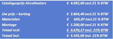

Ik had tussen mijn prijs nu en de duurste een verschil van 3 mille voor 3 units binnen, 2 buiten. 8)7
De grote jongens zitten niet op particulieren te wachten en het gaat gewoon te goed economisch. Voor kleine klussen rennen ze niet meer. Tijd voor een kentering van de economie. 8)

Ik heb nu vier offertes varierend in samenstelling. Meestal twee single splits en twee binnenunits, verschillende merken. Multisplit met 2 units is veelal 500 euro duurder. Prijzen varieren echter van 3,5k tot 6k.
Waarop moet ik mijn keuze baseren?
Ruimtes zijn slaapkamer op de 1e (40m2) en slaapkamer 3 op de 2e (20m2). Op slaapkamer 1 geen airco, die plaatsen we in de overloop vanwege leidingwerk. Vandaar een zwaardere op de overloop.
Voorbeeld:

Prijs: 4660 €
Voorbeeld 2:
Afbeeldingslocatie: https://tweakers.net/ext/f/aG7MA31U3a4iMi15wOb8DfxB/full.png
Prijs: 5600 €

[ Voor 32% gewijzigd door wvkreg op 03-02-2020 16:21 ]
  • Rotaderp2
  • Laatst online: 18-10-2024
wvkreg schreef op maandag 3 februari 2020 @ 16:10:
Voorbeeld:
Prijs: 4660 €
Voorbeeld 2:
Prijs: 5600 €
Voorbeeld 3:
Mitsubishi Heavy (1x SRK/SRC25 ZS-W en 1x SRK/SRC50 ZS-W)
Prijs: 3350 €
volgens mij kan je voor alle voorbeelden ruim onder de 3000 klaar zijn inclusief installatie.
zelf de airco's aanschaffen ( comfortklimaat of bestellen in italie/spanje ) en dan een installateur zoeken.
voorbeeld 3 is nog wel redelijk....de andere vind ik echt buitensporig veel geld.

p.s heb je echt een 5kw nodig op de overloop ?
met een 3.5kw koel je al een complete woonkamer tot 120m3
[ Voor 20% gewijzigd door Rotaderp2 op 03-02-2020 22:52 ]

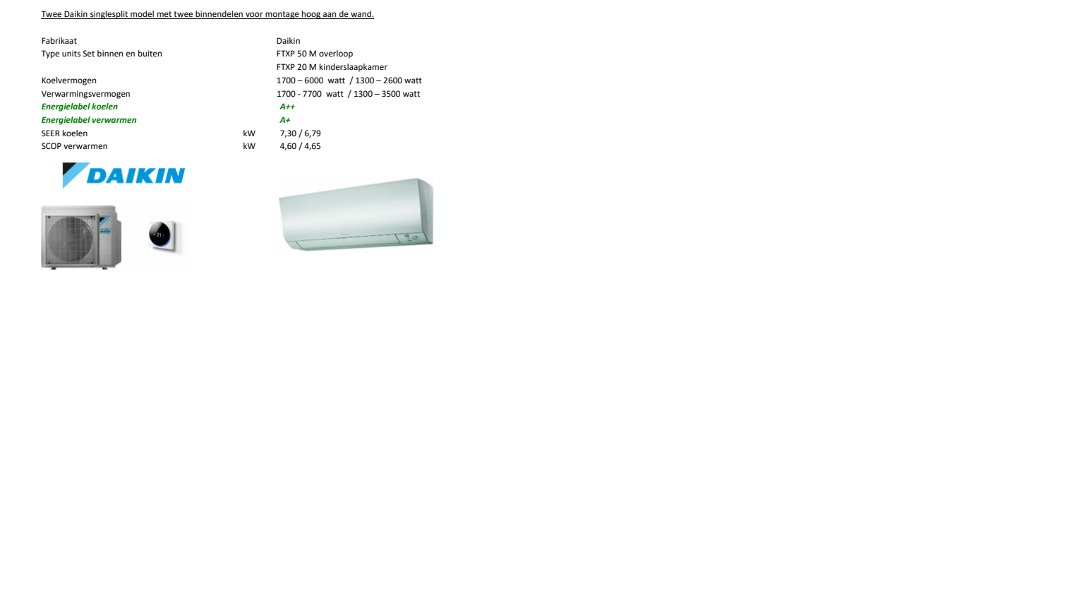

Ik weet niet zeker of ik 5kw nodig heb, ik ben geen expert. Er zijn nu echter vijf bedrijven op bezoek geweest en op 1 na adviseren ze allemaal een 5kw op de overloop. De andere wilde eenmaal 2,5kw op de slaapkamer en 3,5kw op de overloop en twee buitenunits.
Over het kopen in het buitenland, daar ga ik niet aan beginnen. Ik krijg dan automatisch een dubieuze zelfstandige installateur, problemen met garantie en onderhoud etc. Daar heb ik geen behoefte aan.
Offerte 5:
Afbeeldingslocatie: https://tweakers.net/ext/f/orUf2WH2AeTJ6yne1SJ3aiL3/full.png
Afbeeldingslocatie: https://tweakers.net/ext/f/86SutvhOyGxdwCYdeLUMqvcZ/full.png
Nog goede adviezen? Review offertes?
[ Voor 9% gewijzigd door wvkreg op 04-02-2020 12:07 ]

5kW op een overloop gaat je gegarandeerd een pendelende unit opleveren. Waar kan hij zijn koelte en warmte snel kwijt? Nergens want de deuren die open staan (daar ga ik van uit) zullen dit wel doorlaten maar zijn hoe dan ook een belemmering van de luchtstroom. Ik hang 4,2 in een vrije ruimte van 60m2. Dus waar halen zij die 5 vandaan?

Het klopt dat de deur open zal staan om de slaapkamer te koelen. De 5kw unit hangt boven een trap (in het trappenhuis 1e deel) op de overloop en overbrugt dus zeker 5 meter voordat deze bij de slaapkamer is. Deze slaapkamerdeur zit dan links en in directe lijn met deze unit. De slaapkamer is ongeveer 7 meter bij 5 meter en 3 meter hoog (herenhuis). Ik wil niet dat de unit gaat pendelen. Zoals je ziet is de 1e offerte wel met een 3,5kw unit.
Ik wil graag advies :)
