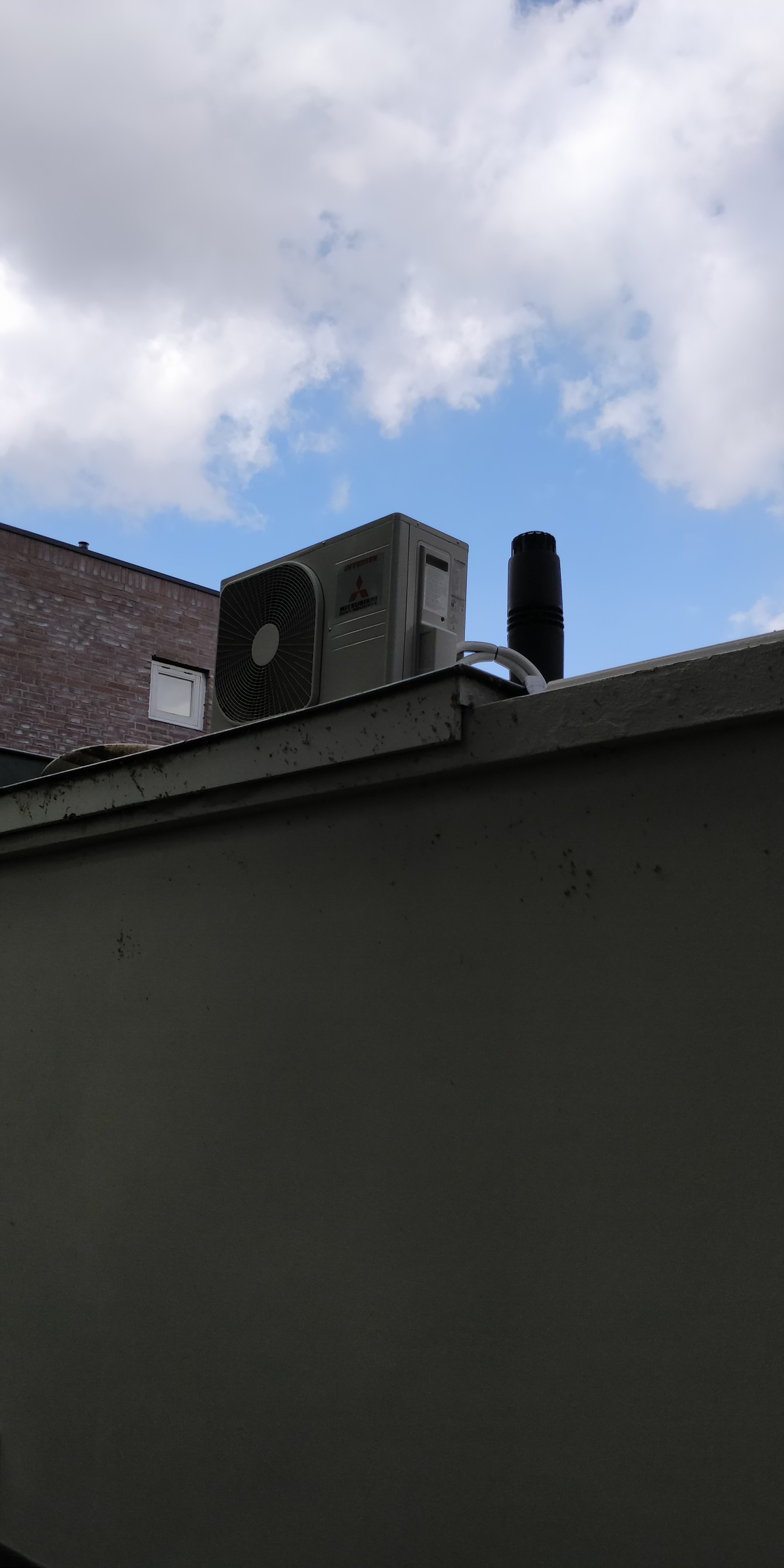

Verwijderd schreef op dinsdag 30 juli 2019 @ 20:50:
Dit is werkelijk geen gezicht... gelukkig woon ik er niet *O*
Keuzes, van de drie buitenunits (2x L/L en 1x L/W) staat er geen enkele op het dak.
Die moeten er nog vanaf (dakbedekking + isolatie vervangen) en dat is niet zo handig met die units er op.

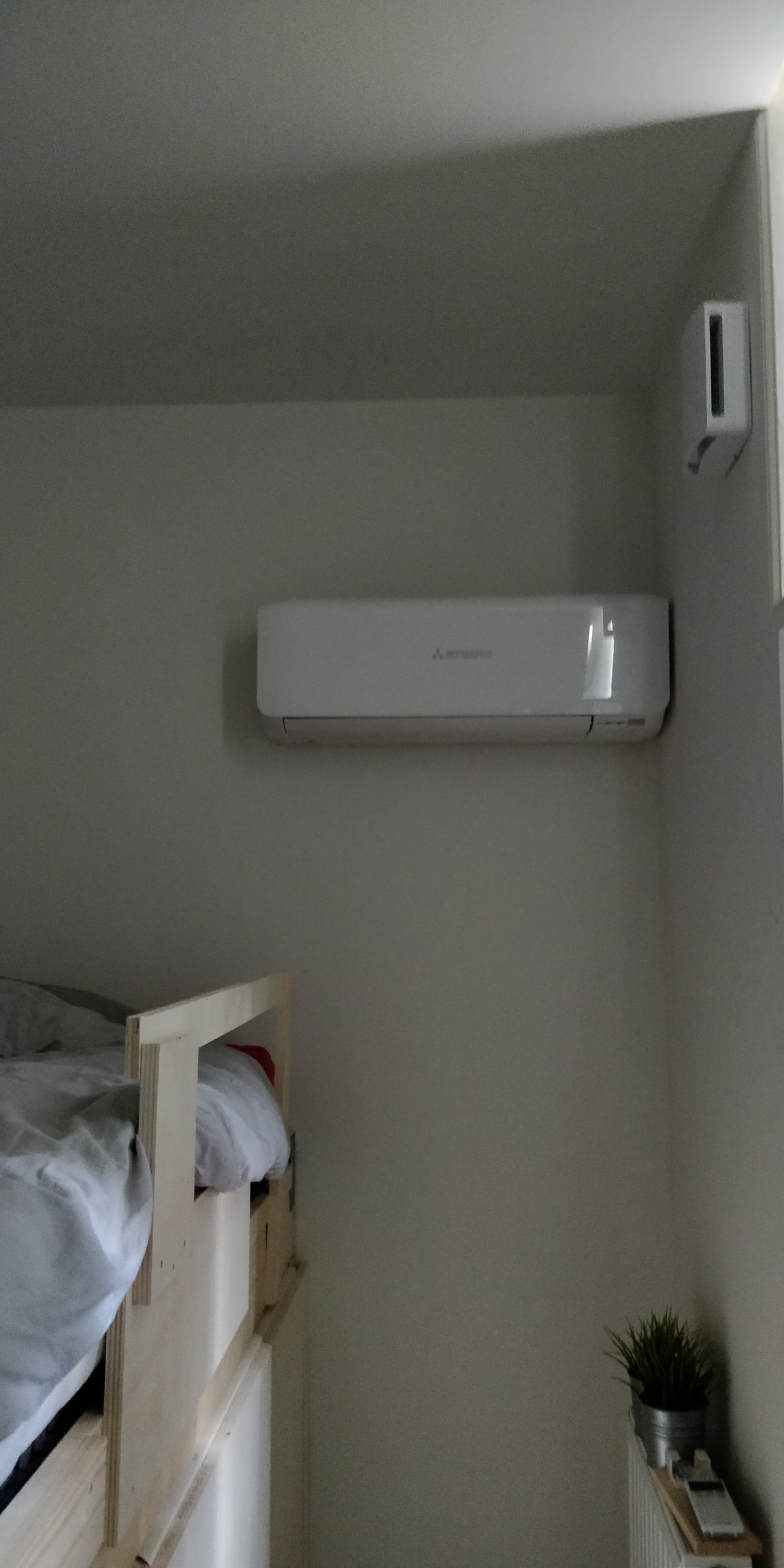

Sinds afgelopen week hebben we een airco/warmtepomp Mitsubishi Heavy Industries SRK 35-ZS met ditto SRK buitenunit
Afbeeldingslocatie: https://tweakers.net/ext/f/UKzRDAWSRAwHYYhNJE8k7n3x/medium.jpg
(Met stukje nog in aanbouw zijnde hoogslaper, t plafond daar is 3.25 hoog. De binnenunit hangt op iets meer dan 2.2m)
De binnenunit hangt aan de buitenmuur van de slaapkamer. Aangezien die muren van de VvE zijn, hebben we gekozen om de inverter niet direct aan de buitenkant van die muur te hangen maar boven op onze eigen schuur. We hebben de inverter op het platdak daar neer laten zetten met de leidingen via goten over onze eigen tuinmuur. Ook voor het geluid waar we bang voor waren, maar gelukkig is die Mitsubishi buitenunit super stil!
Afbeeldingslocatie: https://tweakers.net/ext/f/LubzwM1nOR4QlvRlYx3XBCQQ/medium.jpg
Persoonlijk had ik de binnenunit nog iets hoger gehad maar dat kwam met de leidingen buiten weer niet meer uit. We moesten met de leidingen zo snel mogelijk uitkomen bij die stenen muur waarover de leidingen heen moesten. De installateur gaf aan dat bochten kleiner dan 90 graden niet zo'n goed plan waren. Daarom was het was frutselen met de bochten (vanuit de buitenmuur hebben we nu een hoek van 120 graden naar de tuinmuur en dat gaat prima) Daarnaast was er nog wat doe met de dikte van de muren. Niet iedereen heeft muren van 45cm dik die massief zijn ;)
Hij doet t prima! Met WiFi module voor afstandsbesturing en hij is stil! (19dB) Onze WTW's, waarvan er eentje er naast hangt maken meer herrie!
Ik vraag me nog wel af waarom er twee praktisch dezelfde apps zijn van Airconwithme. Je hebt er nog eentje die identiek is van de leverancier die niet met onze airco werkt. Maar dan wel weer met Google home of Alexa. Zou dat nog wel relaxt vinden.
Ook wel fijn dat de richting van blazen links en rechts los aangepast kan worden. We kunnen gericht in de keuken blazen waardoor het gehele huis meegenomen wordt en dat is wel erg fijn.

De installateur heeft de mijne letterlijk 30cm van de rand van het dak afgezet. De inverter staat op kunststof balkjes die hol zijn verder. Geen tegels of verzwaring.
Toen ik er naar vroeg kreeg ik als antwoord: De inverter zelf weegt iets meer dan 30 kilo, dus die waait niet om, we doen dit al 20 jaar en hebben nog nooit een omgewaaide inverter meegemaakt...
Mijn leidingen kunnen nog wel even.

Is het niet beter om naar 2x 2.0 op 1 multi 2F42VF (koel 4.2 (1.1-4.4), warm 4.5 (1.0-4.8)) te gaan? Ivm koeling is laagste vermogen 2.9 tov 1.1 toch veel?
En dan nog 1x 2.5 als single (koel 2.5(0.9-3.4) warm 3.2(1.0-4.1))
(Ik heb geen plaatsgebrek om de buitenunits te zetten)
