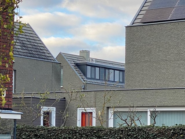

Wij willen graag ons nieuwbouw (2020) hoekhuis van airco voorzien op alle verdiepingen, maar zitten met het volgende zaken:
-Buitenunit mag niet op de zijgevel (aanvraag afgewezen)
-Binnenunits moeten zo'n beetje wel op de binnenkant van de zijgevel ivm beperkte ruimte op de muren van de achtergevel. Hoe dat aan te pakken qua leidingen?
-We willen de 2e verdieping uitbouwen naar dezelfde lengte als de rest van het huis (plat dak). Het huidige dak ligt helemaal vol met zonnepanelen (zie mijn topic hierover) met alleen wat ruimte aan de buurkant van het dak (zie foto's in dat topic), maar dat zal dus niet ver genoeg van de erfgrens zijn om een relatief hoge buitenunit te plaatsen. Althans, niet zonder verguningsplicht en zo.
We hoopten de airco voor de aankomende zomer te regelen (het werd hier afgelopen zomer ruim boven de 30 graden) maar aangezien de beste plek voor een buitenunit nu het platte dak van de 1e verdieping is en we die kwijtraken met een uitbouw van de 2e verdieping, vraag ik me af of dat wel een goed idee is.

Termy schreef op vrijdag 4 december 2020 @ 13:04:
Heb je daar een omgevingsvergunning voor nodig? :o :o :o

plofkip schreef op vrijdag 4 december 2020 @ 14:52:
Yup.. hier in Utrecht waar ik woon iig wel. De zijgevel zit dus direct aan de straat/openbare ruimte.
Hilarisch genoeg was het gesuggereerde alternatief om die unit binnen te plaatsen.. :F
Als alternatief kon het aan de achtergevel maar ze doen nu moeilijk over dat de leidingen dan intern moeten, wat niemand hier in de buurt doet dus daar maak ik bezwaar tegen. Mogelijkerwijs had ik niet eens moeten gaan vragen om toestemming voor de zijgevel en het gewoon aan de achtergevel moeten plaatsen, aangezien zij blijkbaar de ballen snappen van hoe zo'n airco werkt, maar ja, ik zit nu eenmaal al in de aanvraag.
  • plofkip
  • Laatst online: 18-09 11:28
Ik denk dat ik ze gewoon ga plaatsen aan de zijgevel. Heb een vergunningscheck gedaan, maar kwam niet echt uit dat ik een vergunning moet hebben, maar wellicht heb ik de verkeerde zaken geselecteerd / beantwoord?
Er zijn wel meer airco's in de buurt en kan me eigenlijk niet voorstellen dat ze allemaal een vergunning hebben.

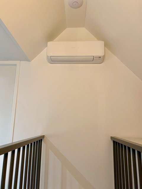

Ik overweeg ook om een Daikin aan te schaffen die richting het trapgat blaast. Het gaat om een Daikin FTXP35M van 3,5 kW.
Ik had hierover 2 vraagjes:
1) Voor het koelen van de verdieping eronder moet de airco 3 meter overbruggen voordat het begin van het trapgat bereikt is. Is dat realistisch?
2) Als ik de ruimte zelf wil koelen sluit ik het trapgat af met een dikke gordijnen. De airco moet dan niet recht vooruit blazen maar schuin. Het liefst meer dan 45 graden. Is dat mogelijk?

banaliteit schreef op vrijdag 4 december 2020 @ 16:55:
2 is zeker mogelijk. 1 is denk ik wel mogelijk. De airco op zolder bij mij hangt in de slaapkamer en blaast van het trapgat weg. Trap is in de zomer altijd koel :).

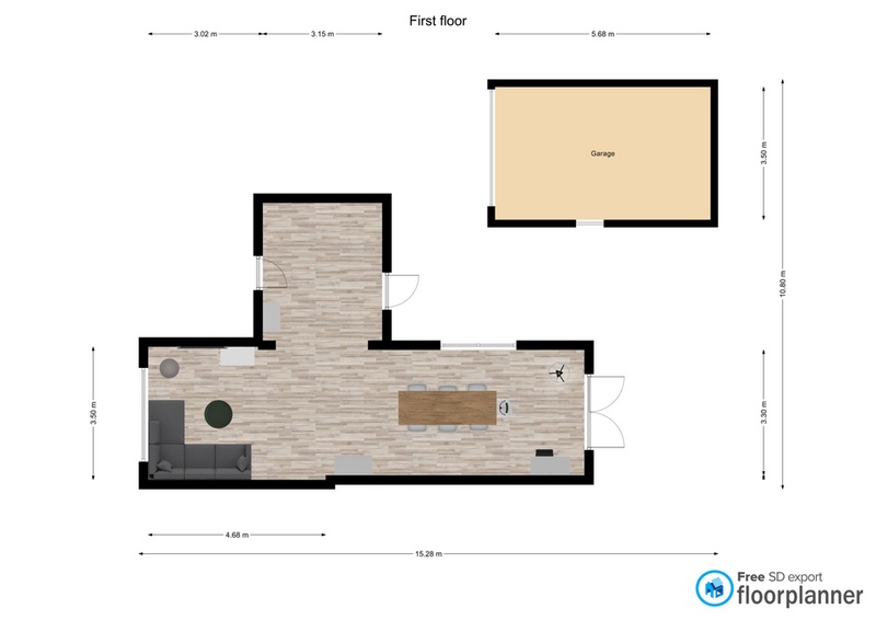

Wij gaan binnenkort proberen de Vve van ons appartement woning, bovenste laag, plat dak, gesloten balkon ("loggia"), te overtuigen dat er een airco willen laten installeren. Inmiddels 2 offertes en 3 gesprekken gehad. Na ieder gesprek komen er steeds meer overwegingen - waar deze topic al best mee helpt.
Anyway, condenspompen is momenteel het onderwerp waar ik over in zit. Idealiter niet doen lees ik.
Gevolg daarvan in mijn situatie:
Binnenunit hoog. Buitenunit op het dak.
Buitenmuur van de binnenunit is dus de 3de en bovenste laag van een appartement.
Negeer even dat uitgekraste gedeelte.
Afbeeldingslocatie: https://tweakers.net/i/n1vpI3095W1z9A89j10szus58rk=/x800/filters:strip_icc():strip_exif()/f/image/toPA3lgjmSQUgSYmFJSsssgj.jpg?f=fotoalbum_large
Bovenste laag heeft dus een andere diepte dan de woningen daaronder (scheelt 80cm) en heeft daarom een richel. Hoe zou dit eruit zien zonder condenspomp? Beste oplossing lijkt mij een afvoer tegen het zij-muurtje helemaal naar beneden naar de tuin van m'n onderburen. Of dat de afvoerbuis stopt een paar cm voorbij de richel en dan alles zo in de hoek naar beneden valt. Maarja, lijkt mij niet helemaal tof als je dan beneden in je tuin zit.
Andere alternatieven, overwegingen? Ik vrees dat toestemming krijgen om voor mijn airco installatie het condenswaterafvoer buis te laten eindigen in de tuin van m'n buurman op de nodige weerstand zal eindigen.

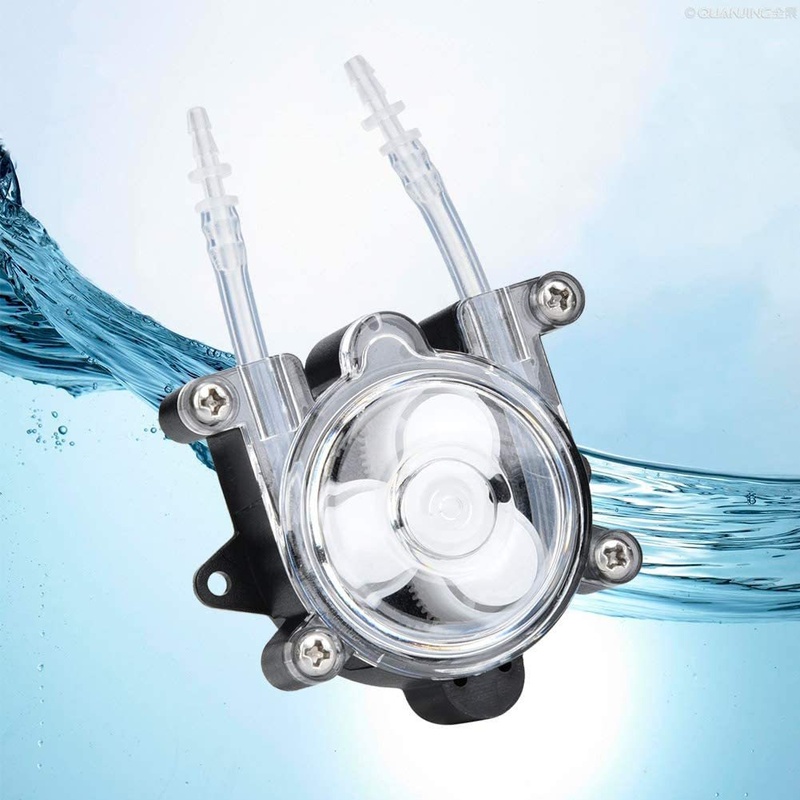

Even een vraagje. Ik wil binnenkort een airco laten plaatsen. Het gaat om een split unit met twee binnen units, 1 voor in de woonkamer de ander voor de slaapkamer. Nu was het idee van de installateur om de condens afvoer aan te sluiten op de wasmachine afvoer in de keuken. Deze leiding loopt dan via de woonkamer ( waar de eerste unit staat) via de slaapkamer ( waar de tweede unit staat ) naar de keuken.
Ik vraag mij nu af of het water wat hierdoor heen loopt hoorbaar is, of is het beter om deze leiding te isoleren?
Het lijkt me namelijk erg irritant om 's nachts water te horen lopen.
Iemand hier ervaring mee?

Xplosive schreef op zondag 6 december 2020 @ 11:35:
Als het natuurlijk afloopt en niet plonst in je afvoer hoor je dat niet. Als jet het afpompt dan hoor je het pompje mogelijk.

  • Xplosive
  • Laatst online: 19:22
Japie.G schreef op zondag 6 december 2020 @ 11:38:
Bedankt voor je antwoord, in de keuken is denk ik wel ruimte om de condens afvoer zo te laten lopen dat het niet haaks de wasmachine afvoer in loopt.

Wij overwegen ook een overgedimensioneerde enkele airco op de zolder (~20 m2) die ook de verdieping daaronder (~60 m2) moet gaan koelen. Daarnaast zal die ook gebruikt worden om de zolder te verwarmen. De airco zal bevestigd worden aan de muur tegenover het trapgat op zolder. Het idee is dat koude lucht het trapgat in wordt geblazen.
De aircoboer biedt een Daikin Perfera FTXM 3,5 kW aan voor 2300 euro inclusief BTW en installatie. Als ik de reacties zo lees is de 3,5kW ook veel te veel. Volgens de installateur kan het echter prima als je de airco laat verwarmen / koelen op de laagst mogelijke capaciteit.
Ik ben me er wel bewust van dat als ik voor deze suboptimale beslissing ga dat ik ook het een en ander moet renoveren. De trapgaten tussen de treden van de zolder naar de 1ste verdieping wil ik dichtmaken. Daarnaast is het denk ik ook beter als ik de ruimte richting de begane grond afsluit als ik de zolder en 1ste verdieping wil gaan koelen. Wie moet ik nu geloven. :+
Twijfels twijfels... Lastig inschatten ook, want het is niet alleen een kwestie van warme lucht stijgt, koude lucht valt, maar volgens mij moet je ook rekening houden met de luchtaanvoer en afvoer (mechanische ventilatie) in de woning.
Afbeeldingslocatie: https://tweakers.net/i/OB__XzJC_A9tZhG2lpcL9ugkaiA=/232x232/filters:strip_icc():strip_exif()/f/image/eZi0pkusx7K3XQEgDsqpTby5.jpg?f=fotoalbum_tileAfbeeldingslocatie: https://tweakers.net/i/V0SadbUpfq3zCLAO6G7cVmt7Ibw=/232x232/filters:strip_icc():strip_exif()/f/image/LlIKrAMKIZs6l2iYQOZ4gipg.jpg?f=fotoalbum_tile

Met dank aan de vele info op dit forum, heb ik in Italie twee split airco’s gekocht bij Clima Stars en deze zelf geinstalleerd. Panasonic FZ25UKE en FZ35UKE. Kosten 420 + 435 + 300 transport en gratis steunen.
Voor het condenswater pompje dacht ik gelijk aan een slangenpompje, ook wel peristaltische- of doseerpomp genoemd. Ik vind die standaard condenswater pompen van 100+ euro een beetje dure oplossing.
Afbeeldingslocatie: https://tweakers.net/i/rEh3wLL4UzvU0CgnAnNMzM57miU=/800x/filters:strip_icc():strip_exif()/f/image/c53UbLx0QyXHSCoPnULEHbwP.jpg?f=fotoalbum_large
De uitdaging bij die pompjes is een goed werkende vlotterschakelaar. Die dure pompjes hebben een mooi custom made vlotterbakje met schakelaar. Ik heb deze niet los te koop gezien voor een klein prijsje.
Omdat ik een electronica hobyist ben, heb ik er een Arduino nano project van gemaakt.
Ik heb twee van die pompjes gekocht (15 euro per stuk). De pompjes hebben een slang van 3x5 mm. Dus 3 mm binnendiameter en 5mm buitendiameter. Wanddikte is 1mm. Deze slang is te koop bij een watersportzaak voor 25 cent de meter.
Volgens de documentatie van Panasonic is de maximale condenswater productie 1,6 liter per uur in de ‘DRY’ modus. De pompcapaciteit is 7 liter per uur op 12 Volt. Het pompje kan dus met een duty cycle van 23 % deze hoeveelheid wegpompen.
De Panasonic FZ serie die ik heb, wordt gevoed vanuit de binnenunit en zet spanning op de buitenunit als de airco aan staat. Ik heb op de buitenunit een 12 Volt adapter aangesloten die de Arduino en pomp van spanning voorziet. Zo loopt de pomp enkel als de compressor draait.
En als de airco niet in bedrijf is, komt er elk uur 1 minuut lang spanning op de buitenunit. Waarschijnlijk controleert de Panasonic elk uur wat zaken. Als bijwerking draait het pompje dan ook elk uur eventjes, wat weer prima is om het laatste restje condenswater weg te pompen.
Door de slangen en de voedingsdraden kun je de pomp ergens inbouwen om zo het geluid te reduceren. Want ook deze pompjes maken helaas geluid. Bij mij zitten ze in een opbergkast en zijn ze niet hoorbaar.
Ze passen wel in de binnenunit, maar daar zijn ze dan hoorbaar. Er is onvoldoende ruimte in de binnenunit voor goede geluidsisolatie.
Afbeeldingslocatie: https://tweakers.net/i/fYfCybJmo3lGjjfPUFrxlSC9CDc=/full-fit-in/4920x3264/filters:max_bytes(3145728):no_upscale():strip_icc():fill(white):strip_exif()/f/image/kKAa0gjeNepDrePb2tDUHWjs.jpg?f=user_large
Met twee pompjes heb ik met eentje een waterstroom van 1,6 l/u gesimuleerd. En met het andere pompje ben ik gaan expirimenteren. Met nog twee luchtdruk sensors (3 euro bij Ali) erbij, werd het een leuk project zo. Ik dacht door de luchtdruk in de aanzuigslang te meten, dat ik de duty cycle kon optimaliseren. Helaas werkt dat niet met die luchtdruksensor en heb ik nu een vaste duty cycle van 25% zodat ik zeker weet dat er voldoende wordt weggepompt. Van elke 10 seconden draait de pomp nu 2,5 seconde.
In een test opstelling heb ik de echte situarie nagebouwd. Zo kon ik naar hartelust zaken uitproberen zoals drooglopen, constante druppelstroom en plotselinge toename als er veel druppels tegelijk loskomen.
Het geheel moest wel bedrijfszeker zijn. Ik heb geen zin in een overlopende condenswaterbak. Totale kosten voor 1 pomp zijn dan: pomp(15) + slang(2) + adapter(3) + arduino(10) = € 30
Deze Arduino oplossing is alleen geschikt voor de betere electronica hobyist.
Voor de gewone DHZ-er kun je het pompje aansluiten op een thermostaat (voor weinig bij Ali of Amazon te koop) waarvan je de temperatuursensor op de persleiding plakt/bindt. De thermostaat kun je dan zo instellen dat het pompje loopt bij een ijskoude leiding. Pompje doet dan 7 liter per uur, dus ruim voldoende voor airco’s tot 10 kw.
Totale kosten met thermostaat zijn dan: pompje(15) + slang(2) + adapter(3) + thermostaat(4) = € 24
De condensafvoerslang steekt omhoog en daar gaat het slangetje van de pomp in .
Afbeeldingslocatie: https://tweakers.net/i/nig0xJxzn7GX1u6wJQejibZ3zR8=/full-fit-in/4920x3264/filters:max_bytes(3145728):no_upscale():strip_icc():fill(white):strip_exif()/f/image/g1GlxLCH9OVuvTMtPDcKyqRj.jpg?f=user_large
Nu nog wachten op de zomer voor de echte praktijktest.

Pim57 schreef op dinsdag 8 december 2020 @ 13:01:
Het geheel moest wel bedrijfszeker zijn. Ik heb geen zin in een overlopende condenswaterbak. Totale kosten voor 1 pomp zijn pomp(15) + slang(2) + adapter(3) + arduino(10) = € 30
Deze Arduino oplossing is alleen geschikt voor de echte hobyist.
Voor de gewone DHZ-er kun je het pompje aansluiten op een thermostaat (voor weinig bij Ali te koop) waarvan je de temperatuursensor op de persleiding plakt/bindt. De thermostaat kun je dan zo instellen dat het pompje loopt bij een ijskoude leiding. Pompje doet dan 7 liter per uur, dus ruim voldoende voor airco’s tot 10 kw.
Mooi gemaakt, _/-\o_ misschien even een link waar de pompjes te koop zijn ;)

  • Pim57
  • Registratie: December 2020
  • Laatst online: 21:50
wizzopa schreef op dinsdag 8 december 2020 @ 15:44:
Pompje is te koop bij Amazon via deze link.

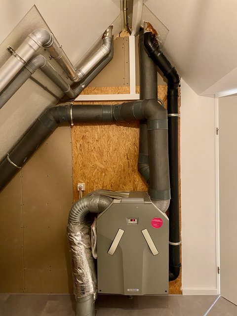

  • Speedfight
Speedfight schreef op maandag 19 oktober 2020 @ 19:42:
Veel meegelezen in dit topic, dus deel graag ook even mijn ervaring tot nu toe.
Afgelopen zomer nodige offertes opgevraagd omdat de temperatuur op mijn werkplek op zolder toch wel erg hoog opliep.
Het is een woning van 2010 en goed geïsoleerd, maar zodra het ochtend zonlicht op de grote raampartijen van de dakkapel valt is het kwaad geschiet.
Wens was dan ook een buiten unit op de dakkapel van de zolder (andere plek is helaas niet mogelijk in mijn situatie) en binnen unit komt boven het trappengat te hangen waar ook mijn thuiswerkplek zit.
Maar op de aanvragen kreeg ik óf geen reactie óf veel te duur óf namen überhaupt niets meer aan. Uiteindelijk een bedrijf gevonden in de buurt (regio Den Bosch / Oss) welke mij eerlijk vertelde dat ze op dat moment geen nieuwe installaties aannamen omdat hun service voorrang kreeg en ze daar plek voor vrij wilde houden. Vervolgens de vraag of ze mij terug konden bellen in oktober om te kijken of ze mij nog konden helpen, zo niet even goede vrienden. Kijk dat kan ik waarderen, gewoon eerlijk en transparant. Vervolgens is het plan even in de ijskast gegaan omdat ik er dus eigenlijk niet uitkwam.
En ja hoor, in oktober netjes een belletje en meteen afspraak gemaakt voor een vrijblijvende offerte.
Bij het bezoek duidelijke uitleg en advies gekregen en er is goed naar de situatie gekeken. Direct een (vaste) prijs (€1954,-) gekregen voor de MHI SRK35ZS-W waarbij de buitenunit ook op de betere blokken/dempers komt te staan. Garantie zat bij de prijs in; 5 jaar (zonder voorrijkosten).
Offerte op papier deden ze niet aan tenzij ik het echt graag had. Hij komt ook zelf de installatie doen en heeft meteen wat foto's van de situatie gemaakt. Typisch een klein familiebedrijfje (zijn vrouw doet de planning en z'n broer werkt ook mee) dat het van de mond op mond reclame wil hebben en vooral kwaliteit wil leveren en tevreden klanten wil hebben.
Ze doen dan ook max één airco installatie per dag en proberen er niet nog eentje extra weg te zetten.
Grappig was dat de installateur het niet op de jaarlijkse onderhoudscontracten had; hij kon het niet over zijn hart verkrijgen om jaarlijks een airco te controleren waar vrijwel niets aan valt te doen wat je zelf niet kan. Eens in de 5 jaar een echte controle was prima volgens hem, en dan het filter jaarlijks zelf even schoonmaken. Mocht er tussentijds iets zijn moest ik gewoon bellen.
Deze week de knoop doorgehakt om het te gaan doen en wederom netjes te woord gestaan en meteen een datum kunnen prikken: Installatie volgt begin december.
Er zullen vast goedkopere aanbieders te vinden zijn, maar deze partij heeft ook mijn gunfactor gekregen. Hopelijk na de installatie nog net zo tevreden :-)
In aanloop alvast deze Infrarood <-> wifi module gekocht. Eens kijken we de airco straks met HomeAssistant via dit ding kunnen aansturen: https://nl.aliexpress.com/item/4000286064868.html
Mocht iemand daar al ervaring mee hebben i.c.m. een MHI dan lees ik het graag.
Onlangs heeft de installatie naar volle tevredenheid plaatsgevonden.
Resultaat binnen is als volgt:
Afbeeldingslocatie: https://i.postimg.cc/T3cdpjJD/IMG-4522.jpg
Achterkant van de binnen unit:
Afbeeldingslocatie: https://i.postimg.cc/Dzj7c2Df/IMG-4524.jpg
- condensafvoer loopt richting onderkant WTW waar een afvoer zit.
- stroom loopt naar links waar een een stopcontact bij de CV zit.
- leidingen naar de buiten unit lopen naar de nok en gaan daar door het dak heen naar buiten.
Buitenaanzicht op afstand:
Afbeeldingslocatie: https://i.postimg.cc/TPYRmytH/IMG-4577.jpg
Monteur heeft van 8:30 tot 16u vrijwel non-stop doorgewerkt.
Waarvan ze de eerste 2 uur waren met z'n tweeën waren.
Ondanks de dikke rubberen blokken voor de buiten unit is er toch wel iets van resonantie aanwezig, met name bij het op toeren komen van de unit. Het lijkt met verwarmen iets meer te zijn dan bij koelen.
Binnenkort komen ze extra rubbers monteren welke dit zouden moeten verhelpen.
Vaillant aroTHERM plus VWL55/6, Zehnder WHR 930 WTW, Itho Daalderop douche-WTW, SolarEdge SE6K 6610Wp, SE3000H 3160Wp, Tesla Model Y Juniper RWD

Speedfight schreef op woensdag 9 december 2020 @ 20:33:
Mooie installatie. Ik blijf mij erover verbazen dat installateurs niet gewoon standaard een resonantie proof opstelling aanbieden. Hoe moeilijk kan het zijn. Bij mij hetzelfde gelazer.
Vroemt met EV | 13.000WP | 14kWh Thuisaccu | 2x MHI SRK/SRC 35 ZS | LG-WH27s Boiler
