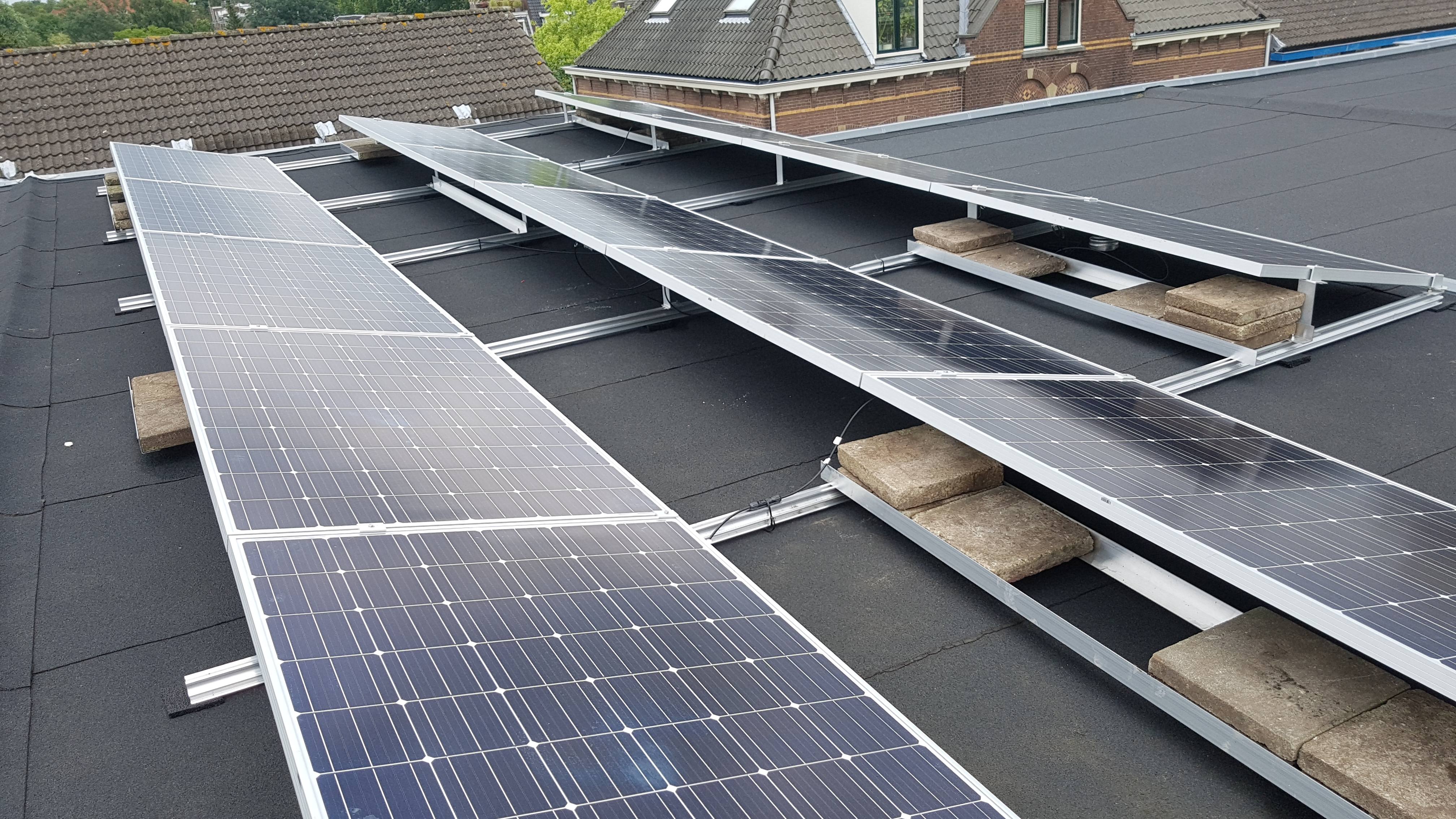

Yes, sleutel van het nieuwe huis is binnen en de meeste lampen hangen. Op naar het volgende project want ook hier moeten weer zonnepanelen op komen :)
Zoals het er nu naar uitziet ga ik op het garagedak een oost-west opstelling neerleggen. In totaal 8.40 x 4.50m dakoppervlakte beschikbaar en met oost-west kan ik hier het meeste uithalen. Nu nog de constructie. Ik ben onder andere de ValkPro+ East West en de ValkFlat East West - Landscape tegengekomen. Iemand verder nog goede suggesties?

Niek_ schreef op woensdag 27 juli 2016 @ 18:03:
Is dit wat?? Lage ballast en RVS en Alu combi. 15 graden helling.
http://www.zonnekompassho...platdak-montage-grid.html
Als je nergens aan begint zijn de gevolgen niet te overzien. PVoutput Officieel gasloos sinds 04-2016. 8kW VAA Zubadan (met 92L buffervat/hydraulische scheiding) voor de CV met 9 radiatoren.
Flatfix fusion, ideaal spul. Staat zo inmekaar, kunststof en aluminium, allemaal koppelbaar en weinig ballast nodig.

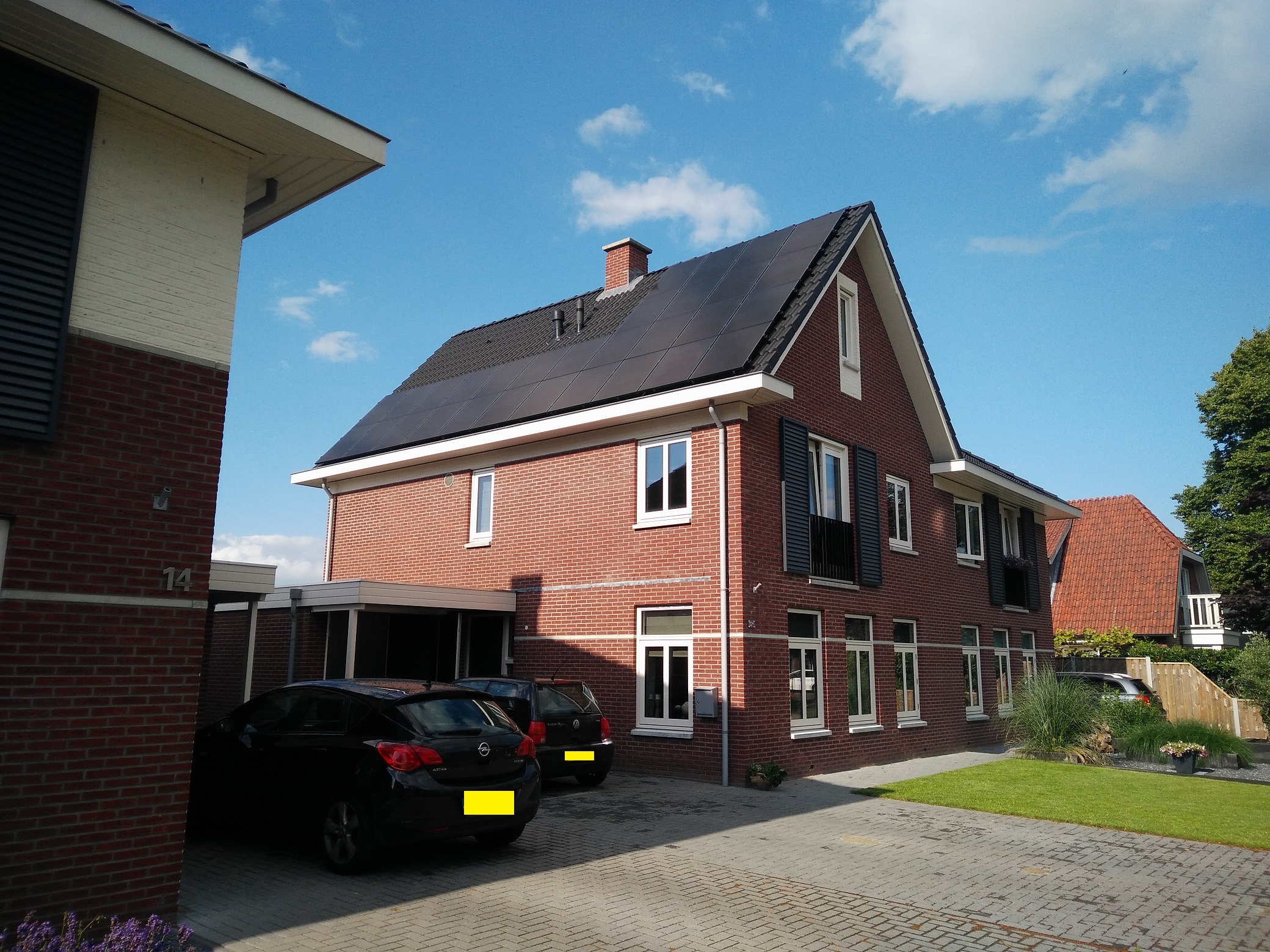

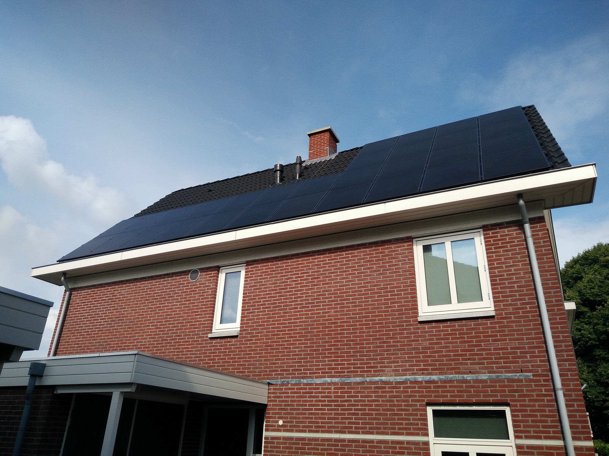

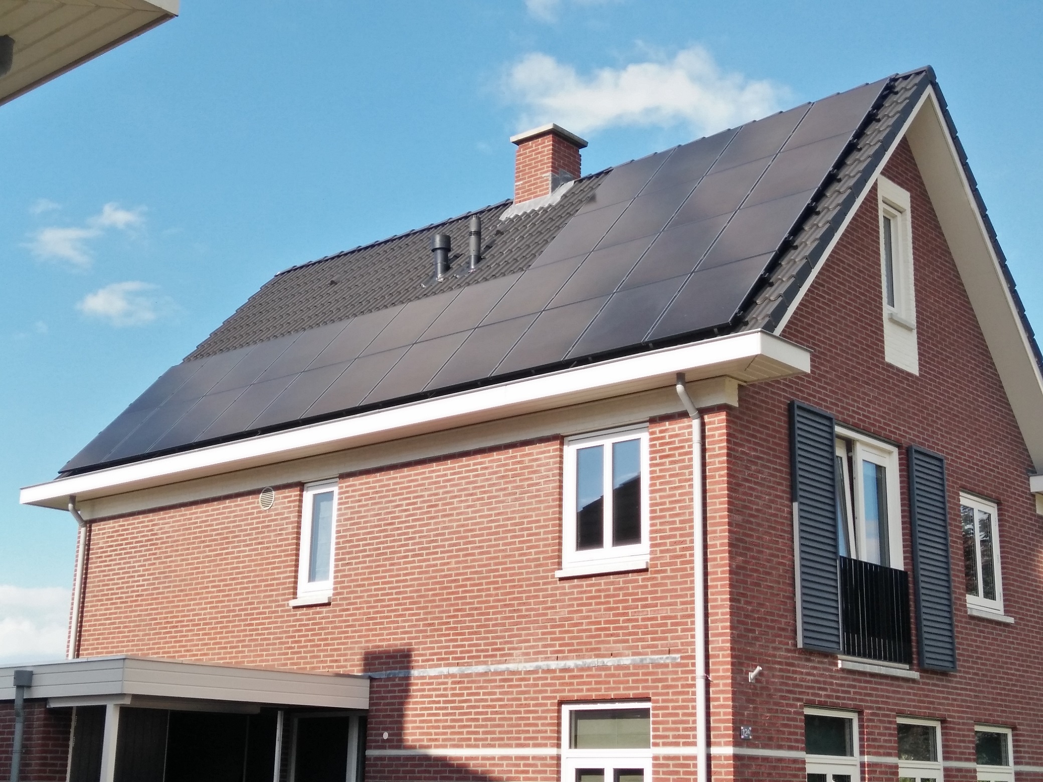

vanDaal schreef op dinsdag 12 juli 2016 @ 12:05:
Daardoor levert een oost-west opstelling in mijn geval relatief minder op. Hij stelt een zuidopstelling van 14 285Wp panelen voor.
Uiteindelijk toch gekozen voor de zuidopstelling in die is gisteren aangelegd 8)
Afbeeldingslocatie: https://tweakers.net/ext/f/TONqXj0ZL61vEQqVbtyP2s9b/medium.jpg
Afbeeldingslocatie: https://tweakers.net/ext/f/UaZwk9prxwYq2MPA2f1ifkvn/medium.jpg
Afbeeldingslocatie: https://tweakers.net/ext/f/mwJWFbaY4JX6DNK8HQX3PVE2/medium.jpg
Specs: 14x AEG AS-M602-285Wp panelen (3990Wp), Goodwe 3600 DS omvormer. Gelegd in 2 strings van 7 stuks.
Thanks iedereen voor de hulp en afwegingen _/-\o_
Nu nog even uitvogelen hoe we al die mooie statistiekjes (PVoutput, etc) voor elkaar gaan krijgen...

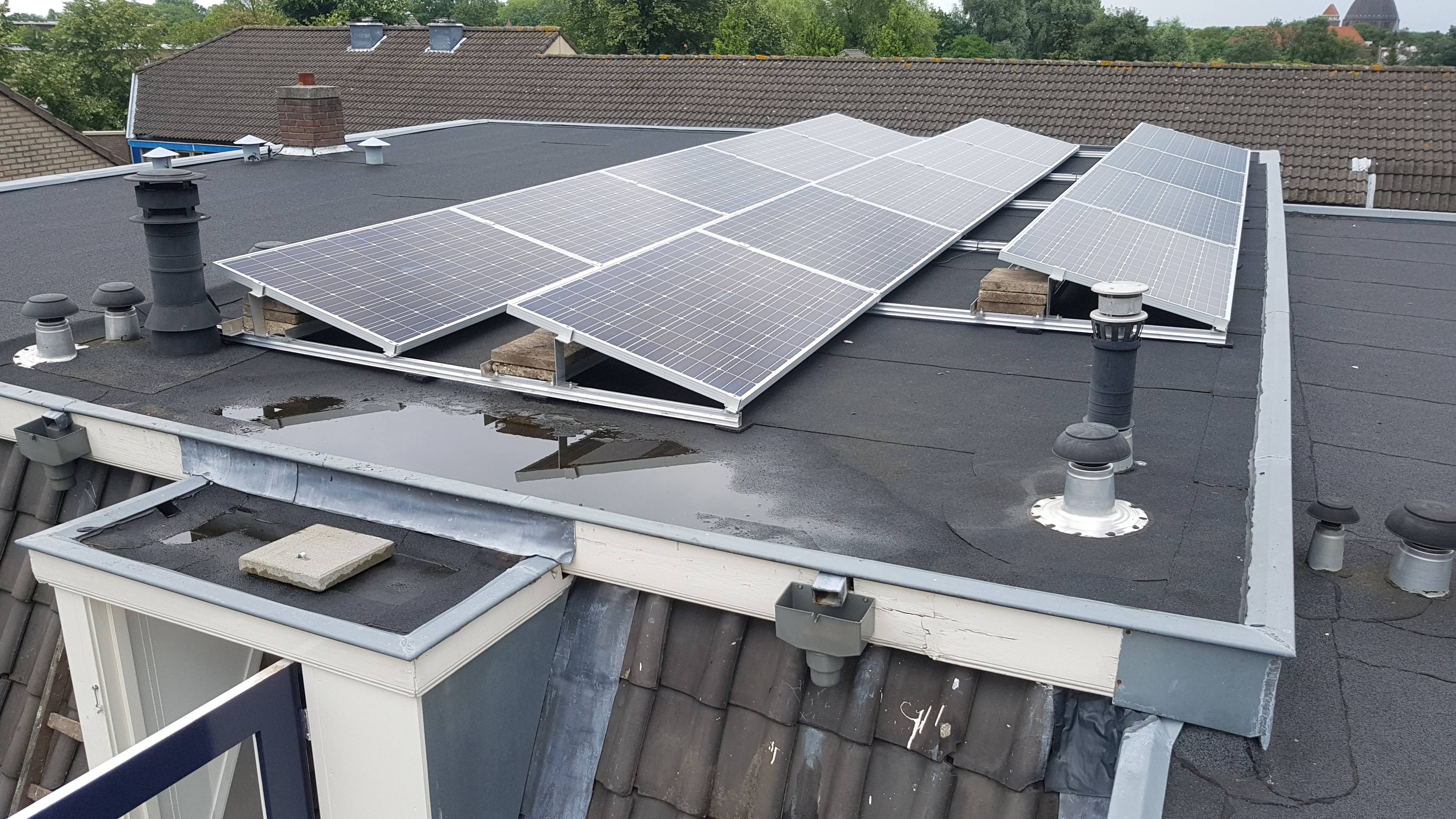

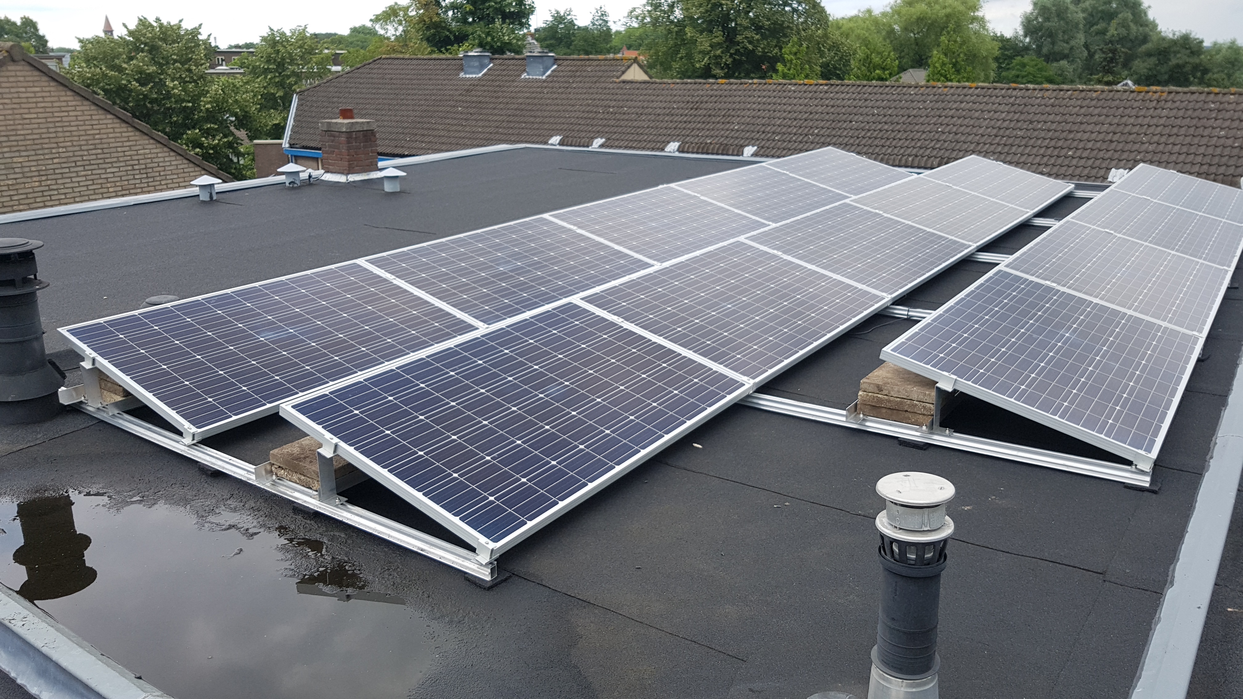

Afbeeldingslocatie: http://i64.tinypic.com/10y2ww8.jpg
Ik bedoel zo
snameroc. Solar 6kW piek Warmtepomp Vaillant vwl75/6. Boiler wp boiler dimplex. Thuisaccu marstek venus ev3 fw146 hw p1 opnemer. En op zolder nog een savant die nu overbodig is omdat we gasloos zijn. Ook nog een 1 fase ev lader.
  • No Hands
  • Laatst online: 21:04
Ik weet niet of het jouw huis is maar dat verdient echt geen schoonheidsprijs. Wat is er mis met dat schuine dak erboven? Dat brengt toch veel en veel meer op?

Foto kwam hier ooit langs, geen idee van wie het is. Efficiënt is het niet. Ik gok dat het een huurwoning is en het dak niet mag.

Niet mijn huis.
De laatste foto is van ons tuinhuis. De planken branden weg in de zon in de zomer samen met de regen heeft het hout het erg te verduren. Zo word het hout ook beschermt en levert het nog wat op. Het ging mij of iemand ervaring heeft met vertikale panelen.

  • pieter87
  • Laatst online: 19-08 16:51
Sinds mijn laatste berichtje hier op dit forum (en veel gelezen te hebben), heb ik hier sinds 2 juli 30 Solar Frontier SF-170-S liggen op 86 graden west 45 graden helling.
Het is een Solar Frontier PowerSet 5.1 met 3-fasen Steca omvormer. Het geheel is bevestigd met Van der Valk montagemateriaal.
We hebben de panelen zelf gelegd in twee weken tijd (veel regen tussendoor gehad, had in een week gekund).
De panelen liggen nu 30 dagen en hebben tot nu toe (met veel bewolking in juli) 590kWh opgewekt. De verwachting is 4200kWh per jaar (ik woon in Twente).
Zie hier het resultaat:
panelen_1 panelen_2 panelen_3
Wat vinden jullie er van?
PvOutput
  • Rol-Co
  • Laatst online: 16-08 22:12
Rol-Co
3,8kWpZ 4,98kWpO-Z-W 2,86kWpN
Erg netjes! Past mooi bij het huis.
En zo te zien kan je nog heel wat meer kwijt mocht je dat willen.
  • paulv1973
  • Laatst online: 29-12-2025
paulv1973
16.730Wattpiek
Zeeer netjes gedaan...
6.250Wp - ZW op SMA SB5000TL-21 + 6.510WP ZO, 31grad. + 3.720Wp - NW, 31grad, op SE5000er-01 + Pana Monoblock 6kW

pieter87 schreef op maandag 01 augustus 2016 @ 00:15:
[afbeelding] [afbeelding] [afbeelding]
Héél mooi gedaan! :9~ :9~ :9~
(maar in je post van maart had je het over O-W, wat heb je nu op oost gedaan?
En op west ontbreken er nog 8 O-) 8) Wel al van 24 naar 30 _/-\o_ )
Heb je nog gas verbruik? Al een een warmtepomp gedacht? Electrische boiler? >:) :*)
