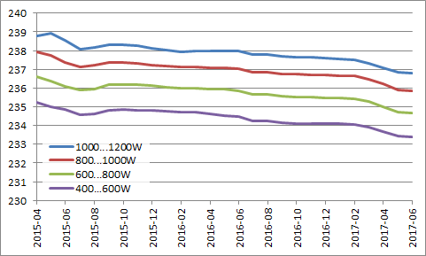

Ik heb nog even alle logs geanalyseerd en het blijkt niet te liggen aan het wisselen van de omvormer. De (gemeten) netspanning daalt gestaag.
In onderstaande grafiek de gemeten (gemiddelde) netspanning gedurende de afgelopen maanden. De drie lijnen zijn op basis van het geproduceerde vermogen en geven alle hetzelfde beeld weer. De netspanning daalt! Let wel, dit is de netspanning die de omvormer meet. Deze is nog steeds (veel) hoger dan als ik met m'n multimeter meet.
Gemeten netspanning

Dat is natuurlijk per dag gemeten, een gemiddelde, maar de omvormer moet x seconden boven de 253V zitten om af te schakelen,tenminste.....dat is de instelling.
Helaas werkt dat niet bij de steca's, ik heb gezien dat hij gelijk uit ging, en het duurt wel weer een minuutje of 2 voordat hij weer opgestart is.
In eerste instantie ben ik gaan zoeken in de elektrische installatie ondanks er niets veranderd is de afgelopen 2 jaar maar daar was niets te zien.
Mijn andere steca, die op dezelfde fase zit, heeft geen meldingen in zijn log, die zou het dan ook moeten hebben zou je denken.
  • TD-er
  • Laatst online: 30-10 08:49
antonboonstra schreef op dinsdag 6 juni 2017 @ 09:40:
Is dat dan gemeten bij de omvormer, met je multimeter?
En is de spanning bij de omvormer wel zo'n mooie sinus?
Voor hetzelfde geld geeft de omvormer een of andere piekwaarde weer van de RMS-waarde.

De logs bestaan uit minuut waarden, waar ik zelf een gemiddelde uit bereken. Deze grafiek was niet om aan te tonen dat de omvormer uitschakelt, maar juist waarom de omvormer de laatste tijd niet meer uitschakelt. De netspanning daalt gewoon.
Volgens de netcode, zou er inderdaad een vertraging van 2 seconden in moeten zitten:
2.4.2.3
De beveiliging van een productie-eenheid met een aansluitwaarde kleiner dan of gelijk aan 3x16 A is in ieder geval voorzien van:
a. een onderspanningsbeveiliging met een aanspreeksnelheid van 2 seconden bij 80% van de nominale spanning;
b. een overspanningsbeveiliging met een aanspreeksnelheid van 2 seconden bij 110% van de nominale spanning;
c. een frequentiebeveiliging met een aanspreeksnelheid van 2 seconden bij 48 en 51 Hz.
