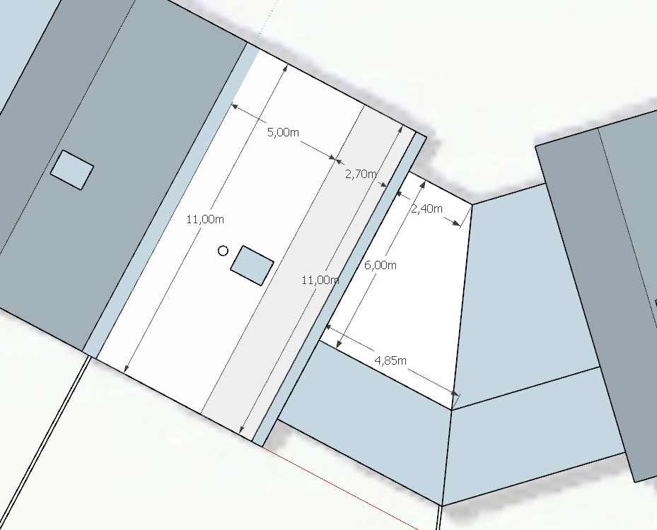

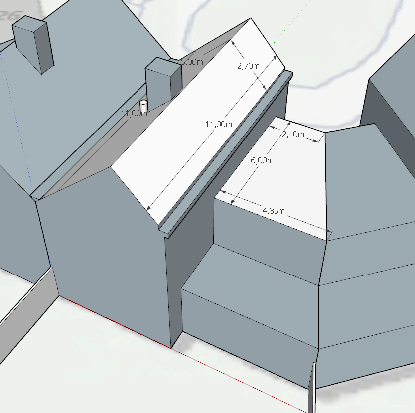

Maar ik heb nog steeds geen tekeningetje/fototje/afbeeldingen gezien van je dak?
Het gaat om weinig panelen per kant, heb ik begrepen. Wat voor omvormer(s) komt eraan?
Als men Sunpower gaat aanbieden, vanwege weinig oppervlak, denk ik dat de situatie nog eens goed bekeken moet worden. (ik hou wel van lastige puzzels)
Misschien even een eigen topic maken?

@AUijtdehaag Van SunPower zouden er slechts 16 op mijn dak kunnen. Dat is 4 op het oosten, 6 op het westen en 6 op het platte dak op het zuiden onder een hoek van 15-20 graden.
Van de JA Solar zouden er op oost en west hetzelfde aantal passen. Op het platte dak zouden er echter 20 kunnen in een oost-west opstelling. Vanwege de enkele centimeters verschil in breedte kan niet hetzelfde installatiesysteem gebruikt worden, waardoor de SunPower dus niet oost-west kan worden neergelegd. Het dak is nou eenmaal niet zo breed. Het platte dak is van oost naar west 4 meter 40, van noord naar zuid is het 5 meter 40. Er staat op het zuiden nog een schoorsteen met airco welke ervoor zorgt dat aan de westkant van het platte dak in het zuiden geen panelen kunnen worden gelegd. Dus zou het voor de JA Solar panelen 4 aan de westkant in een oost-west opstelling betekenen en aan de andere kant van het platte dak nog eens 6.
Meestal zit ik niet naar mijn dak te kijken (ok dat is gelogen, de laatste tijd kijk ik er vaker naar dan me lief is in verband met het bovengenoemde vraagstuk), dus over de platen maak ik me niet zo druk en ben ze ook niet van plan ooit te vervangen zolang ik hier woon (wat heus nog een tijdje is, maar niet minder dan de terugverdientijd van de panelen).
De omvormer is de 3 fase SolarEdge 5k.
Je geeft me met je antwoord een extra vraag; gezien er een prijsverschil van 40 euro per paneel is tussen JA Solar en LG zou ik dat nog wel eens kunnen overwegen, hoeveel beter zijn de LG panelen ten opzichte van de JA Solar panelen?

Hoe kom je aan 20 panelen op je platdak van 1650 x 992 op oost/west met 4,40 op 5,40 ?
Daar passen er toch maar 12?
Een tekeningetje zou wel handig zijn, dan praten we over hetzelfde.

AUijtdehaag schreef op maandag 5 juni 2017 @ 20:30:
@barber
Je kan toch gewoon 1 drie-fase omvormer nemen? (afhankelijk wat je aantal panelen worden, Vmpp)
http://www.mg-solar-shop....-Tripower-Wechselrichter/
Of ga je met losse 1-fase omvormers werken? (ook weer afhankelijk wat je aantal panelen worden, Vmpp)
Zonder te weten wat er op het dak past, is daar nog weinig over te zeggen.
Maar is altijd wel een mouw aan te passen.
Nog wat keuze's:
-Een omvormer HOEFT niet op zolder te hangen.
Op een koel plekje is altijd beter. Betekent wel dat de DC bekabeling nog wel naar de omvormer toe moet.
(en ook weer afhankelijk van de hoeveelheid panelen, 1buis, 2 buizen, 3 buizen?)
- Denk ook aan een netwerkkabeltje naar de omvormer toe.
Edit: misschien is het wijzer om eerst je zonnepaneelinstallatie uit te zoeken, en dan pas de meterkast vervangen met bijbehorende werkzaamheden.
Dank je wel. Ik ben nog niet zo heel erg thuis in de materie. We hebben vrij laat besloten om er iets mee te doen. Maar een 3-fase omvormer klinkt ook goed :)
Hmm, misschien is de garage ook nog een optie voor de omvormer. Geluid is daar ook geen probleem en lekker koel. Netwerkaansluitingen komen al door het hele huis :)
Helaas staat de installateur al gepland vanwege andere werkzaamheden. Maar hij loopt wel 2 weken rond en ik weet niet zeker wanneer de meterkast precies gedaan wordt.
Ik ga deze week ook nog een paar bedrijven benaderen voor de levering en plaatsing van panelen. Hopelijk hebben ze snel een antwoord.
Op basis van onderstaande gegevens zou je nog iets zinnigs kunnen zeggen?
Is de wens van 5000kWh eigenlijk wel realistisch?
Het hoeven trouwens geen mooie panelen te zijn, aangezien ze vanaf de straatkant haast niet te zien zijn.
De buren een aantal huizen verder hebben op het schuine dak van 2,70mx11m overigens 16 standaard maat panelen liggen. 10 in portrait en 6 in landscape eronder. En dan hebben we de andere daken nog waar iets op zou kunnen.
We hebben een schuin dak en een plat dak. Schuine dak heeft een hellingshoek van 45 graden en staat 120 graden vanaf het noorden op Oost Zuidoost (OZO).
Zie ook deze plaatjes voor maten (klikbaar voor groter):
Dak
Afbeeldingslocatie: https://tweakers.net/ext/f/3blIfTyfzBgWl0FRk4ORIBun/medium.png
Schaduw 21 juni:
Schaduw 21 maart:
Schaduw 21 december:
  • AUijtdehaag
AUijtdehaag
@barber
Nou dan zou ik gaan voor een 3-fase.
Ik schrik van de schaduw. Maar dat is altijd lastig te bepalen met filmpjes
Dan wordt het SF-175S (1257x977) (2m70, passen er 2 boven elkaar in portrait)
3 strings van 7 (21 stuks, 3675 Wp )
En de andere vlakken moet ik nog even puzzelen. (op het schuine gedeelte, daar kan je makkelijk 35 kwijt 5x 7, 6125 Wp )
8 strings van 7 op een 3-fase SMA of Fronius.
Moet genoeg zijn... ;)
Of monopanelen (of goedkope poly) met een Solaredge omvormer 3-fase.
Omvormer in de garage is een aanrader. Blijft die lekker koel.
(eventueel een extra leiding voor batterijopslag)
Maar zorg wel voor diverse 19 mm gladde elektriciteits buis met flauwe bochten voor de DC bekabeling van panelen naar omvormer
Maar laat maar een installateur komen lijkt me... :)
(of je moet zelf handig zijn, en meet alles nog eens goed "exact" na...)
[ Voor 43% gewijzigd door AUijtdehaag op 05-06-2017 21:44 ]
