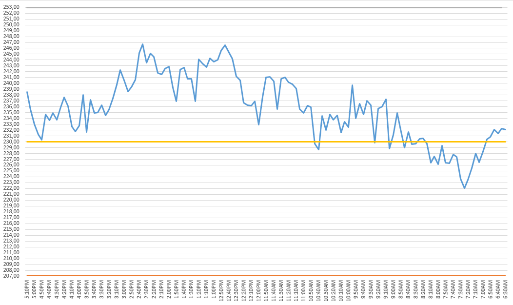

De statistieken die van de omvormer komen doen al een tijdje vreemd maar sinds kort slaat het nergens meer op. Overdag (zodra het systeem redelijk wat gaat opwekken) klapt het wattage naar 0W. Ik dacht in eerste instantie dat het de omvormer was. Systeem is 3750Wp en er wordt een Omnik 4k-TL gebruikt als omvormer. Het is in mei 2014 geïnstalleerd en heeft tot dit jaar prima gewerkt.
Afbeeldingslocatie: http://i.imgur.com/us12dm4.png
Het gaat om het systeem van mijn opa en hij heeft afgelopen week eerst de installateur gebeld, die noemde dat het voltage op de fasen te hoog was (één met 230V, een andere met 245V en nog een met 255V). Hij zei dat de netbeheerder dit moest oplossen en heeft het systeem op de fase met het lagere voltage gezet. Sindsdien gaat het iets beter (systeem levert bijna 10kWh meer op per dag, zie screenshot hieronder) maar het is nog steeds bijna 10kWh te weinig. De spanning op het net zou te hoog zijn voor de omvormer.
Afbeeldingslocatie: http://i.imgur.com/4IHlpbl.png
Stedin is langsgeweest en zegt dat er teveel PV-systemen op het net zitten hier en dat het net het niet meer aan kan. Hierdoor ontstaan hoge voltages op het net en kan de omvormer het niet meer aan het net terugleveren. Ze zijn (al een tijd) naar een oplossing aan het zoeken voor dit probleem maar kunnen er niet direct iets aan doen.
Wat kan ik in deze situatie doen, Stedin aansprakelijk stellen? Komt dit probleem vaker voor? Kan ik zelf iets doen om het op te lossen? En is het een bekend probleem?

Zijn die spanningen van 230, 245 en 255 Volt op hetzelfde moment gemeten? Die onderlinge verschillen zijn namelijk gigantisch groot.
Kan je (visueel) zien dat er veel PV op het net zit aangesloten in die buurt? dan weet je of die bewering van Stedin klopt. En wat zijn de ervaringen en netspanningen bij de buren.
Soms kan je de spanningsgrenzen van de omvormer aanpassen waardoor je omvormer minder snel uit gaat. Zo te lezen ga je daarmee wel het probleem verplaatsen naar de buren en is dus niet echt een oplossing.

Veel PV op het net betekent dat de kabels te dun zijn. Maar dan zou ik ook verwachten dat de spanning enorm inzakt als er grote vraag is in dezelfde wijk.
Bij 255 V netspanning heeft de netbeheerder toch aardig wat problemen, lijkt me behoorlijk slecht voor veel apparaten.
Ik heb het even gecontroleerd, opa heeft het niet goed naverteld. Om precies te zijn: 243, 233 en 228V. De omvormer is nu op de laatste aangesloten.
Deze spanningen vallen ruim binnen de toleranties, want ze moeten tussen de 196 en de 253 volt liggen. (tussen -15% en +10%)
Deze verschillen kunnen goed ontstaan als niet elk huishouden de 3-fasen netjes belasten en gelijkmatig terugleveren. De verschillen tussen de fasen zijn niet zo netjes, maar zou geen problemen mogen opleveren.

Ik heb toch een foutje gemaakt, mijn opa had in de mail naar Stedin gezegd dat het 243V was en zegt nu tegen mij dat de installateur toch zei dat het 253,4V was. Verklaart ook dat de installateur zei dat er contact moest worden gezocht met Stedin omdat de voltages niet kloppen. Hij heeft het systeem op 228V omgezet, maar hoe stabiel is dat? 228V op dat moment kan misschien alsnog betekenen dat die fase op 245V gaat midden op de dag?
Ik lees dat een Omnik eruit klapt bij 253V, kan ik ergens op het scherm zien wat het voltage op dat moment is? Dan ga ik er midden op de dag wel even naast zitten om te kijken of de Omnik echt 253V meet zodra de boel uitgaat.

Dat is inderdaad het systeem. De omvormer is geïnstalleerd in een vakantiehuisje in de achtertuin en heeft in bepaalde periodes geen internet gehad. Opa heeft de powerline-adapter er tussen 15 januari en 20 maart uitgehad (had geen idee wat het ding deed), en begin juni heeft een incompetente KPN-monteur een tweede set adapters geplaatst naar het vakantiehuisje voor de TV (de sets gingen elkaar na een dag storen en de TV won). Ik heb overigens al een geul gegraven om een kabel doorheen te leggen, zijn we gelijk van die problemen af. In ieder geval verklaart dat waarom er geen opbrengst was. Je kunt beter hier kijken, ik vind die Chinese site maar niks: http://pvoutput.org/list.jsp?p=0&id=32452&sid=29750
Hier is ook duidelijk het verschil te zien van 1 op 2 juli (de monteur heeft het systeem toen op een andere fase gezet).
Als het voltage toch binnen de marge blijkt te zijn (228V klinkt meer dan prima), dan lijkt het me tijd om de installateur weer te benaderen en te vragen of we het met een andere omvormer mogen testen?

Ik heb het script dat naar PVOutput aan het uploaden is aangepast zodat het VAC wordt meegestuurd als voltage in plaats van VPV. Helpt wellicht een beetje bij het troubleshooten.
Edit: Helaas, ik heb er net 5 minuten bij staan kijken terwijl het systeem vol aan het draaien was (3kW) en het voltage (VAC) ligt veel te hoog, rond de 250V. Aan het eind van de 5 minuten klapte de omvormer eruit, met een rode 'FAULT'-lamp en op het scherm stond VAC failure. Probleem ligt dus bij Stedin en de Omnik doet precies wat 'ie moet doen :(

Als ik zo es naar de pvoutoput kijk, zie ik wel erg veel nullen terwijl de spanning rond de 230V ligt. Op de momenten dat je power wel normaal is, stijgt de spanning wel, maar (nog) niet boven de 250V.
Maar ja, metingen elke 5 minuten, dan zou je natuurlijk de echte pieken kunnen missen. Kun je op de display van de omvormer zelf de spanning een tijdje volgen, die update vast veel vaker?

Dat klopt. De omvormer zegt VAC Failure en de FAULT-lamp gaat branden. Vervolgens stopt de omvormer met omvormen voor 30 seconden, en gaat dan weer aan de gang. Tijdens die 30 seconden is het voltage wél normaal, ongeveer 230V (je kunt het zien bij de 0-waarden). Zodra de omvormer weer gaat stijgt het voltage in een klap met 20V en dat is dus heel erg vreemd. Zo midden op de dag klapt 'ie steeds uit, doet 'ie het 5 seconden en dan stopt het weer voor 30 seconden.
Ik kan helaas niet vaker dan elke 5 minuten data naar PVOutput sturen, ik heb wel een MySQL-database met waarden per minuut.
Ik heb de storingslijn van Stedin eerst gebeld en die geven aan dat het voltage gewoon moet kloppen (en dat ben ik met ze eens) en dat het dus aan onze kant fout zit (het voltage stijgt als een malle zodra de omvormer start). Nu de installateur gebeld en die komt donderdag langs om 'de instellingen te veranderen', maar ik vraag me af waar het nu aan ligt. Het kan de kabel toch niet zijn, vorig jaar ging het perfect. Ben nu wel erg benieuwd wat het is.

Mag toch hopen dat de kabel 4 mm2 is, 2,5mm2 is in dit geval wel aan de krappe kant (kan wel)
Heeft de Stedin monteur nog E verbindingen nagetrokken of visueel geïnspecteerd in de voedende aansluitkast onder de kWh meter?
Problemen daar is zeldzaam, maar je moet het uitsluiten. Vreemd is dat de spanning 20 volt stijgt, als er vermogen wordt geleverd. Is naar mijn idee erg veel.

Ik heb hier helaas geen stroommeter dus ik moet het doen met de spanning die de omvormer aangeeft. De kabel die van omvormer naar meterkast loopt (AC) is ongeveer 25 meter lang en zonnepanelen naar omvormer (DC) ongeveer 5 meter. De dikte moet ik even checken.
25 meter AC kabel is al een aardige lengte, als het dan ook nog 2,5mm is kan het daar zitten.
maar even meten of je de V ook in de meter kast zo hoog ziet oplopen is wel verstandig.
(normaal levert dit geen problemen op, maar soms kan het net het randje zijn wat het hem doet.
maar ook een slecht contact ergens in de lijn naar de meter kast kan dit soort dingen geven.
geen zekerheid dus, maar een houwvasje om eens te checken ;) )

De kabel die uit de Omnik komt is 2.5mm², maar loopt eerst naar een schakelkastje. Ik ga morgen in de kruipruimte liggen om er een internetkabel naartoe te trekken, dan kan ik even controleren of de kabel die onder de grond loopt ook 2.5mm² is. Ik weet niet of de Stedin-monteur dat soort dingen heeft gecontroleerd maar hij heeft metingen gedaan en concludeerde dat de spanning ruim binnen de norm was en dat alles in orde was.
De stijging van de spanning is inderdaad heel erg veel, die man van Delta/Stedin zei dat het normaal misschien 4V scheelt. Omnik is nu constant aan het schakelen, hij geeft een VAC failure maar begint direct het herstelproces (omdat het voltage weer normaal is zodra hij stopt met leveren), en na 30 seconden begint het leveren weer. Dat gaat 2 seconden door totdat de Omnik weer stopt met een VAC failure.

Meet de spanning op de klemmen van de omvormer, en op de klemmen in de meterkast. Terwijl hij levert natuurlijk.
Zit hier die 20V verschil, dan is het je eigen bekabeling/schakelaars/zekeringen.
Als de hele buurt er last van heeft moet de wijktrafo omlaag. Met als resultaat dat je 's nachts weer een te lage spanning krijgt.

Als bij 16A invoeding de spanning 20V stijgt is er een netimpedantie van > 1 ohm, heel erg veel.
Dat moet haast wel een slechte verbinding zijn, met lange kabels alleen red je dat niet.
Als test met als enige spanningsmeter je omvormer kan je die fase of beter nog, kabel met een elektrische barbecue/ waterkoker/terrasverwarmer belasten om te kijken of de spanning dan 20V daalt. Zo niet => omvormerkabel aansluitingen natrekken, zo wel => herhalen dichter bij de meterkast.
Een slecht advies maar wel tweakerwaardig: een 200W 12V ringkerntrafo ombouwen tot autotransformator >:)

Een stijging van 20 Volt is veels te veel. Dat duidt op een probleem binnenshuis. Wat ik dan niet snap is dat 'de hele buurt' er last van heeft.
Bij een vermogen 3000 Watt bij 250 Volt valt er over 25 meter 2,5mm2 zo'n 2,2 Volt. In de kabel valt niet de grootste winst te behalen, ik zou die kabel gewoon laten liggen en onderzoeken waar die andere 18 Volt blijft.

met een (bouwmarkt) meter die voltage weergeeft kan je met een haarfohn of elektrische kachel ontdekken of het probleem thuis zit of niet.
2000 watt invoeden is vrijwel hetzelfde als vragen qua spanningsval.
ik hoop dat je thuis een probleem hebt, want anders is het soms moeizaam en een langdurig proces.

Aan jouw typenummer Omnik 4k-TL te zien lijkt het alsof dat apparaat maar enkelfase is? Zo ja, kan je hem op een andere fase aansluiten?
Is al gebeurd. Er waren 3 fasen van 250V, 240V en 230V en hij zit nu op de fase met 230V.

DiedB schreef op maandag 06 juli 2015 @ 20:46:
En dan heb je dus het probleem dat hij naar 250V schiet?
Ik begin dan ook een beetje te twijfelen aan de elektrische installatie zelf. Voer eens een meting uit zoals eric-pvt aangeeft en wat is daarvan het resultaat? (Gewoon een willekeurige grootverbruiker gebruiken zoals en stofzuiger, waterkoker of kachel.)

Stoney3K
Flatsehats!
Als je binnenshuis al een spanningsverschil hebt van 20V bij ingeschakelde omvormer, dan zit er ergens iets goed mis.
Kan een rotte kabel zijn, maar ook een verbinding die slecht is, zoals een fout afgemonteerde kabel in een schakelkast of een niet (of slecht) aangedraaide schroef.
Ik zou alles nalopen van de omvormer tot de meterkast, want als er ergens een rot punt zit waar je 320W verstookt, loop je ook een fiks risico op brand.

In het omnikportal kun je de gegevens van de omvormer uitlezen. Wel even inloggen natuurlijk. Je kan dan makkelijk het voltage over de hele dag (of zolang de omvormer het blijft doen) aflezen.
Vandaag was mijn hoogste piek 243,6 V. Wel aan de hoge kant, maar geen probleem. Swapevent zit bij mij in de buurt, die heeft hogere voltages op zijn omnik gezien.
Afbeeldingslocatie: http://i59.tinypic.com/2qtzk2g.jpg
Zoals gezegt, meten is weten. Eerste achterhalen of de oorzaak in het huis zit. Eventueel met behulp van een vakman. Stroom is niet iets om makkelijk over te denken.

Ik heb zoals jullie beschreven even een apparaat (stofzuiger, 1500W) aangesloten en aan- en uitgezet terwijl ik de spanning bekeek die de omvormer aangeeft. Het is heel duidelijk zichtbaar in de spanning, te duidelijk of niet? Het is aan jullie.
https://onedrive.live.com...xRqIyo&ithint=video%2cmp4

De film wil niet echt lekker afspelen hier (kan aan mij liggen) maar zo te zien zakt de spanning zo'n 6V met de de stofzuiger.
Nou is een stofzuiger niet de meest ideale belasting voor een test als dit (want harmonischen, blindvermogen, opstartstroom en niet constant) maar ik vind 6V te veel bij ~1500W. Is wel in lijn met 20V bij 16A trouwens.
Kan je een schets maken van het kabelverloop?
Heeft de omvormer een eigen kabel naar de meterkast of is deze bijvoorbeeld met een wasmachineverdeler oid van een bestaande kabel afgesplitst?

Jouw PV-systeem staat in dat filmpje ook terug te leveren, dus het was geen ideale test. Aan de andere kant is deze spaning niet echt stabiel, dus ik verwacht dat er toch iets mis is met de elektrische installatie.
Heb je wel een multimeter beschikbaar om direct in het stopcontact te meten?
Zo ja, kan je de spanning op een andere groep (met de zelfde fase) eens meten? Zie je dan ook zo veel variatie in spanning?

Cruciaal is bij dit soort metingen de spanning van de verdeel rail in je meterkast.
Zakt die een paar tiende volt, dan zit het probleem in jou installatie.
Zakt de hoofdrail in je meterkast ook een volt of 6, dan is het verder zoeken voor Stedin, wellicht in de kWh meter of aansluiting van de inkomende voedingskabel of verder.
Je kunt de hoofdrail meten door op een onbelaste andere groep de voltmeter aan te sluiten, of op de rail zelf, maar dan moet je wel weten wat je doet. (lees je moet elektrische meet ervaring hebben, zo niet, niet doen)

Vanochtend is eerst de installateur van de zonnepanelen erbij geweest en daarna een andere elektricien (voor een ongerelateerd probleem). We hebben alles doorgemeten en snappen nu wat het probleem is, al is het nog niet opgelost.
We hebben hier driefasenspanning. Als alles uit staat (in de meterkast de knop omgedraaid) is de spanning op de eerste fase 231V, de tweede fase 235V en de derde fase 238V. Als we de zonnepanelen aanzetten (welke op de eerste fase zitten) gaat de eerste fase omhoog naar 242V (hier leveren de zonnepanelen 3200W). De andere fasen blijven gelijk (en dat is ook logisch). De spanning van het net is relatief hoog maar wel acceptabel. Waarschijnlijk is het begin dit jaar opgeschroefd omdat er een hotel en een vakantiepark zijn bijgekomen in de buurt.
Bij de omvormer meten we een spanning van 251V (opnieuw bij 3200W). De kabel is ongeveer 40 meter lang (langer dan ik dacht, maakt een rare bocht in de kruipruimte) en heeft een dikte van 2.5mm2. Dit levert een spanningsverlies op van ongeveer 9V dus dat komt overeen met wat we in de meterkast meten.
De installateur heeft in eerste instantie een kabel van 4mm2 naar de meterkast gelegd, maar deze zat op een rol en was 100 meter lang dus dat gaat natuurlijk niets uitmaken. Hij kon er überhaupt niet heel veel van en heeft eigenlijk alleen maar dingen gedaan die ik allang al uitgesloten had.
De elektriciën heeft samen met mij alles doorgemeten met een multimeter. Hij vond dat de omvormer een te hoge spanning teruggaf en zei dat dat omlaag geschroefd moest worden. Ik betwijfel of dit mogelijk is. Ik heb hem gevraagd wat het effect zou zijn als we hier een 6mm2 kabel in de grond stoppen, zodat de omvormer meer ruimte had (minder verlies op de kabel dus meer ruimte voor de omvormer) en hij zei dat dat wel zou werken maar dat het eigenlijk geen oplossing was omdat de spanning die hier uit het stopcontact komt dan te hoog wordt (ruim 245V bij 3500W teruglevering).
Als ik het allemaal goed constateer is het probleem dus een combinatie van een relatief hoge netspanning, een relatief groot verlies op de kabel naar de meterkast en een omvormer die maar op een fase kan leveren waardoor de spanning op de fasen uit balans raakt. Wat kunnen we nu doen, waar moeten we de oplossing zoeken? Een omvormer die de spanning over 3 fasen kan verdelen?

volgens mij is de netspanning niet extreem, en is het meer een kwestie van een dikkere kabel (6mm2).
Mijn omvormer gaat ook regelmatig richting de 250 volt (3050 watt).

De stijging van 11 volt in de meterkast is al fors, heel fors. In combinatie met de veel te dunne kabel ga je dat inderdaad niet redden.
Makkelijkste is de kabel vervangen voor een 6mm2 exemplaar.
De spanning van 245 volt is voor je huishoudelijke apparatuur trouwens geen enkel probleem. Mocht je het toch niet vertrouwen, kun je altijd groepen met 'kwetsbare' apparatuur op een andere fase schakelen.

De vraag is of die stijging dus kan kloppen of dat de omvormer niet helemaal goed functioneert. Ik zou eerder een stijging van 5V verwachten, maar goed.
Was het vervangen van de kabel maar makkelijk, daarvoor moet 25 meter gegraven worden, 2 gaten geboord en er moet iemand de kruipruimte in. Als het moet dan zij dat zo maar het is niet de makkelijkste oplossing. Stom van de installateur dat er een 2,5mm2 in de grond is gegaan...

omvormer terug schroeven kan niet, die moet juist net een beetje meer V leveren als de netbeheerder.
zodat hij de stroom naar buiten drukt. ;)
het vervangen van de kabel voor een 4mm variant en je probleem is waarschijnlijk wel opgelost.
maar ik snap wel dat je misschien liever voor een 6mm variant wil gaan ;)
een 3fase omvormer is ook een oplossing, dan heb je ook een nieuwe kabel nodig en dan heb je voor iedere fase een 2,5mm wat samen natuurlijk het ook oplost (anders gezegd de stroom die je levert word over 3 kabels verdeeld.) .
verder is 245V uit het stopcontact niet echt een probleem en een goede kans dat het lager uitvalt met nieuwe kabel.

  • DiedB
  • Laatst online: 02-11 16:00
Na een hele lange tijd een vervolg op het verhaal. De installateur stond erop om eerst de omvormer te vervangen door een SMA. Dat is eind juli 2015 gebeurd, zie 4 posts van mij terug.
Er is twee weken geleden een kabel van 4x6mm² ingegraven. Dit zou al in de herfst gebeuren, maar dat is door omstandigheden niet doorgegaan (lag niet aan installateur). Het scheelt een stuk in de netspanning, maar het is nog steeds hoog. Systeem stond zondag 2500W terug te leveren en toen schommelde de spanning tussen 244 en 246V. De omvormer meldde toen midden op de dag wel drie keer 'Grid overvoltage slow', dus de problemen zijn niet opgelost. Volgens SMA:
The effective value of the grid voltage has exceeded the lower maximum grid voltage level for the set triggering time
Te hoog dus.
Volgende stap is sowieso weer een omvormer terughangen die het systeem aankan (de huidige gaat tot 3000W, systeem is 3750Wp), maar de oude Omnik terughangen lost het probleem dus helaas niet op (als ik dat mag concluderen uit de waargenomen spanning en meldingen).
Ik heb van de installateur een offerte ontvangen voor een SolarEdge SE4k met 15x een SolarEdge P405 voor €1500,- incl. BTW. Lijkt me een erg schappelijke prijs. Ik ga er vanuit dat een 3-fasen omvormer het probleem de wereld uit helpt. Wel vind ik het raar dat het hier nodig is terwijl het bij anderen gewoon werkt op 1 fase. Dit gebeurt in heel Ouddorp overigens, kennis heeft hetzelfde issue.
Ik ben benieuwd naar jullie mening hierover. Ten eerste de huidige netspanning bij terugleveren op 1 fase, ten tweede het voorstel van de installateur. Ergens blijft SolarEdge een dure oplossing en een beetje overkill, maar ze kunnen me echt niets anders aanbieden en het is op zich niet verkeerd. Zelf iets bestellen en ophangen wil ik heel misschien over nadenken maar dan moet het wel echt schelen in prijs.

  • GENETX
  • Laatst online: 19:26
Het vreemde is dat volgens de NEN-EN 50160 een spanning van 253V is toegestaan. Ik weet niet of er nog verdere eisen zitten aan omvormers (weet eigenlijk alleen de 50.2Hz afschakelen). Wat dat betreft levert de netbeheerder gewoon een spanning binnen de normen en is daarmee niet direct een probleem (al is deze wel hoog, dat dan weer wel).
Kun je uitzoeken waarom SMA de spanning op 245V hoog vindt? Is dat aan te passen?
Als de netspanning door lokale netwerkvoorwaarden buiten het
toegestane bereik ligt, dient uw installateur de exploitant van het
netwerk te vragen of de spanningen aan het voedingspunt
aangepast kunnen worden resp. of deze een wijziging van de
bewaakte bedrijfsgrenzen (bedrijfsparameters: Uac-Min en
Uac-Max) goedkeurt.
Dat lees ik in de SMA handleiding. Volgens mij kun je dus het spanningsbereik aanpassen
[ Voor 33% gewijzigd door GENETX op 30-03-2016 21:21 ]
  • DiedB
GENETX schreef op woensdag 30 maart 2016 @ 21:02:
De spanning die in de SMA ingesteld staat is waarschijnlijk ook 253V, hij geeft enkel bij 248V een waarschuwing (vermoed ik) maar blijft gewoon terugleveren. Echter is dit op 2500W en het systeem gaat met een passende omvormer tot 3750W.
  • GENETX
Mja, gaat hij niet langzaam afkappen bij die waarschuwing? Dat was namelijk de impressie die ik had uit je post. Dat de SMA niet de beste situatie voor je is snap ik ook. Maar ik zou sowieso contact opnemen met je netbeheerder en vragen of je anders eventueel dergelijke beveiligingsgrenzen ook mag opschroeven.
  • NiGeLaToR
  • Laatst online: 19:42
NiGeLaToR
Luister Kophi Podcast!
DiedB schreef op woensdag 30 maart 2016 @ 16:43:
Te hoog dus.
Wat is de netspanning 's avonds? Ik had bij ons op een gegeven moment standaard al 243v. Overdag, nadat ik alle buren had overgehaald om PV te nemen, werd het dan al snel ~ 250v. Klik uit, dus.
Fase wisselen hielp een beetje, 1 van de inverters heeft middels een firmware aanpassing nu een max voltage van 255v meen ik. De andere niet, die laat zich niet makkelijk overtuigen.
Overigens netbeheer gebeld en die zeggen: nominaal is 230v +/- 10%. Alle apparaten moeten hier tegenkunnen, dus bel je installateur maar, want 253v is de bovengrens. Komt het daar boven, dan mag u ons bellen. En dat kwam ie niet, 250v was het wel een beetje.
Gek genoeg zijn we nu weer een jaar verder.. en is het voltage gedaald tot zo'n 235v en voorzie ik dit voorjaar eigenlijk geen problemen meer. Ga het wel weer volgen, want ook mijn inverter blijft foutmeldingen geven en afslaan bij hoge pieken. Enkele keer als de zon in 1 keer doorkomt op een koude dag dan slaat het net op hol. Belangrijke constatering: Voltage is hoog in ons huis, op elk meetpunt, maar ook bij de buren. Als het alleen op de groep van je PV set zelf is, maar verder niet, dan heb je pas een probleem met je installatie. Vind wisselen van kabels en inverters een beetje raar - 253v is acceptabel, dus inverters mogen dan zover ik het begrijp niet uit gaan. Dat ze firmware hebben vanuit een ander land waar dit lager ligt kan best, maar dat moet de leverancier dan zien te fixxen.
MEt het risico op open deuren en dubbele info - hierbij my 2 cents.

  • prein2
prein2
Monument verduurzamen is leuk
Dit probleem gaat natuurlijk steeds meer voorkomen. Als Netbeheerders enkel 'statisch' de spanning kunnen aanpassen, dan is het probleem altijd dat in de avond de spanning te laag is en overdag te hoog.
Zou er niet een nieuw soort transformator moeten komen die dit wat beter regelt? En dan bedoel ik aan de netbeheer kant..

  • ThinkPad
DiedB schreef op woensdag 20 juli 2016 @ 14:04:
Ben benieuwd of dit in lijn is met wat jullie systemen doen. Vind namelijk dat het nog steeds schommelt als een malle, maar het blijft wel flink onder de 258V (pieken van 250, gemiddeld 240V op een zonnige dag).
Volgens mij is daar niks mis mee en is het maar net hoe je dat bekijkt. De tolerantie die netbeheerders hanteren voor de netspanning is 10% volgens dit document. Ondergrens is dus 207V, gemiddeld 230V en bovengrens 253V.
Als je dat in een plaatje stopt zie je dat het best wel meevalt:
Afbeeldingslocatie: https://tweakers.net/ext/f/S7ooHsthgCwz1GxOKCHZEeuQ/full.png
(Even snel in Excel gemaakt, ondergrens en bovengrens ingesteld en gele lijn is 230V).
Edit: Grafiek staat in spiegelbeeld zie ik nu, je moet hem van rechts (ochtend) naar links (avond) lezen :+
Als het systeem er niet meer uitklapt, hoef je je om de netspanning volgens mij niet zo druk te maken. In de Excel-grafiek ziet het er zelfs nog erger uit dan op PVoutput.
[ Voor 18% gewijzigd door ThinkPad op 20-07-2016 17:33 ]
