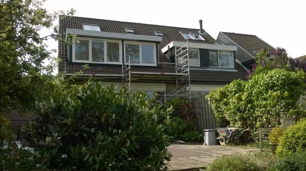

Gisteren geleverd, 30x280Wp all-black. Ik hoop ze voor het eind van de zomer op het (nog te renoveren) dak te hebben.
Afbeeldingslocatie: https://myalbum.com/photo/IJXEO7QXDCfj/1k0.jpg
Snel geleverd voor een goede prijs via Winkelman.

Hierbij mijn eerste legplan. Mag je zelf uitrekenen of het past... ;) .
Afbeeldingslocatie: https://tweakers.net/ext/f/9GhMIdVnqwypKpFHx2U5Q0rH/full.png
De panelen kon ik toentertijd zeer goedkoop bemachtigen. Het bedrijf heeft bij de nieuwbouw van het bedrijfspand gekozen om het dak vol te leggen met zonnepanelen. Iets van 6200 stuks. Het personeel kon meeliften voor dezelfde prijs per paneel _/-\o_ . Prijstechnisch was de keuze niet zo moeilijk... :+ .
Dit is de andere kant van het huis.
Afbeeldingslocatie: https://tweakers.net/ext/f/egn0tKSrMbVJ1zwIPm78NepG/full.jpg
De bedoeling is dat daar nog wel wat gaat gebeuren. In iedergeval de dakkapel.
[ Voor 10% gewijzigd door Aegle op 02-06-2017 23:02 ]

  • AUijtdehaag
AUijtdehaag
@Aegle
Oh ja.
Ik herken de fotos nu... :+
Ben je er al aan uit? ;)
(alles past op je zuiddak, maar het wordt niet fraai... SF gelijke hoogte met de nok, maar ipv 2700 kWh, levert dat minimaal 4000 kWh op)
Maar 4x 5 SF op zuid kan je weer combineren op een 2e hands SMA xxxx TL-21 stringomvormer icm de toekomstige SF op je dakkapel+schuindak, parallele gelijke strings... :>
Edit: ECsolar 275, 1580x1060, 4125 Wp kon je er 15 van kwijt. 4740 x 5400
(maar niet meer verkrijgbaar, dacht ik)
[ Voor 103% gewijzigd door AUijtdehaag op 03-06-2017 10:27 ]
