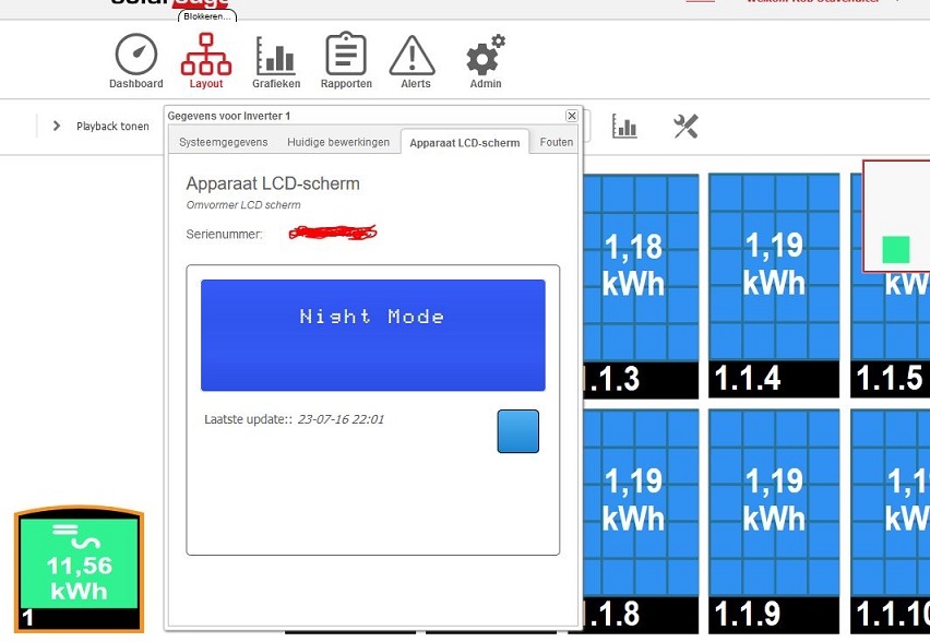

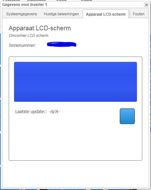

Vandaag doet de SE3000 omvormer weer op dezelfde manier raar als op 9 juli. Heb er nu ook een filmpje van gemaakt, zie hier. Tevens staat in dat mapje een foto die ik op 7 juni heb gemaakt toen de zon onder was. Op de foto is te zien dat de status LEDs en de verlichting van het display continu branden, verder deed de omvormer niks als ik op het knopje drukte.
Ik weet 99% zeker dat het gedrag wat op het filmpje te zien is hetzelfde probleem is, maar dan met zon op de panelen. Op het filmpje zie je dat het display en de LEDs uit zijn (normaal gesproken brandt het 'Power production' lampje de hele dag). De LEDs voor 'Power production' en 'Module communication' lichten periodiek even op. Een druk op de knop aan de onderkant van de omvormer doet wel het licht van het scherm aan gaan, maar er komt geen tekst op tevoorschijn. Produceert verder wel gewoon netjes zijn elektriciteit en ook de logging gaat gewoon onverstoord verder.
Heeft iemand dit gedrag eerder mee gemaakt bij een SolarEdge omvormer?
  • No Hands
Nee nooit, heb je alerts in je portal ook?

No Hands schreef op vrijdag 22 juli 2016 @ 14:20:
Nop, in de Portal lijkt alles helemaal in orde.
Heb trouwens uiteraard het probleem ook even bij de installateur neergelegd. Kijken wat die ervan zegt.

Update: Net bericht terug van de installateur. Zij weten het ook niet. Ze hebben aan SolarEdge tech support gevraagd wat ze met dit gedrag aan moeten. Ik krijg een seintje zodra ze daar reactie van hebben.

Voor de geïnteresseerden even een update. De omvormer deed gisteravond toen ik naar bed ging weer normaal. Vandaag doet hij ook weer normaal. Ik heb nog even in het gelogde netwerkverkeer van gisteren rondgeneusd en het enige interessante wat ik kon vinden was het moment dat de installateur via de Admin pagina van het monitoring portaal probeerde op het LCD van mijn omvormer te kijken. Normaal gesproken krijg je dan gewoon dezelfde tekst te zien als op het LCD scherm van de omvormer, maar zoals gezegd kreeg ik geen tekst op het LCD tevoorschijn door op de knop op de onderkant van de omvormer te drukken. Dus wat krijg je dan op het monitoring portaal te zien?
ÀÀÀÀÀÀÀÀÀÀÀÀÀÀÀÀÀÀÀÀ
ÔÔÔÔÔÔÔÔÔÔÔÔÔÔÔÔÔÔÔÔ
Dat dus :X

Jerrythafast schreef op zaterdag 23 juli 2016 @ 14:38:
Dat dus :X
Gevalletje garantie...?
Overigens, je hebt geen admin/installateurs rechten nodig om dat LCD-display via de portal uit te lezen hoor. Als je in het lay-out scherm op de inverter klikt, verschijnt er een button met "i" rechtsboven in het scherm. Dit geeft een schermpje met twee tabs: systeemgegevens en Apparaat LCD scherm. Je raad het al: de tweede tab geeft een grafische weergave van het LCD van je omvormer.

Aegle schreef op zaterdag 23 juli 2016 @ 19:40:
Ik heb in het genoemde venstertje inderdaad twee tabjes, maar bij mij heten ze Systeemgegevens en Fouten. Op dat tweede tabje heeft nog nooit iets gestaan.
  • Aegle
  • Laatst online: 13:10
Jerrythafast schreef op zaterdag 23 juli 2016 @ 20:39:
Oh. Blijkbaar is dit alleen beschikbaar in admin/installateurs mode. Dat wist ik niet. Waarom zou je als gebruiker in dit hemelsnaam niet beschikbaar hebben? Enigszins beknottend van SE... :X
Het ziet er zo uit:
Afbeeldingslocatie: https://tweakers.net/ext/f/LdtxYHm1GeMyaJVyKvHR6m4g/full.jpg
Inmiddels is de omvormer gaan slapen...
EDIT:
Als je nog een keer op de knop klikt komt ie tot leven :) :
Afbeeldingslocatie: https://tweakers.net/ext/f/6yieOzURGF77alZGDkHEebOp/full.jpg
[ Voor 20% gewijzigd door Aegle op 23-07-2016 22:24 ]

  • Jerrythafast
  • Laatst online: 23-10 21:00
Ik wist van het bestaan van deze functie af omdat ik het voorbij heb zien komen in de network captures van de afgelopen maanden, maar had het nog nooit "echt" gezien, thanks :D
Ik vind het een briljante functie. Hiermee is het in theorie ook mogelijk om veel vaker dan eens per 5 minuten te loggen :+ Enige wat je nodig hebt is iets dat continu de display data blijft opvragen om de getalletjes eraf te scrapen.

Aegle schreef op zaterdag 23 juli 2016 @ 22:15:
Het ziet er zo uit:
EDIT:
Als ik in de Portal op de knop druk dan gebeurt er niets.
Heeft iemand een iedee hoe dat kan?

mgroen81 schreef op zondag 24 juli 2016 @ 21:44:
Vast wel, maar heb je op de knop rechts van laatste update geklikt..? Omde paar seconden refresht het display z'n waarde. Je scrolt door het display door weer te klikken op de vierkante knop.
33 x ET Solar 270Wp = 8910Wp @ SMA Sunny TriPower STP 8000TL-20 Live: PVOutput | Anker SOLIX Solarbank Max AC 7 kWh
  • mgroen81
  • Laatst online: 26-10 08:24
Aegle schreef op maandag 25 juli 2016 @ 08:34:
Ja, ik heb op de vierkante knop gedrukt maar er komt alleen "-N/A-" te staan.
Van Not Available gok ik.
De logging werkt verder prima. en het scherm met knop op de inverter werkt ook naar behoren.
Misschien de vraag bij de helpdesk neerleggen.
